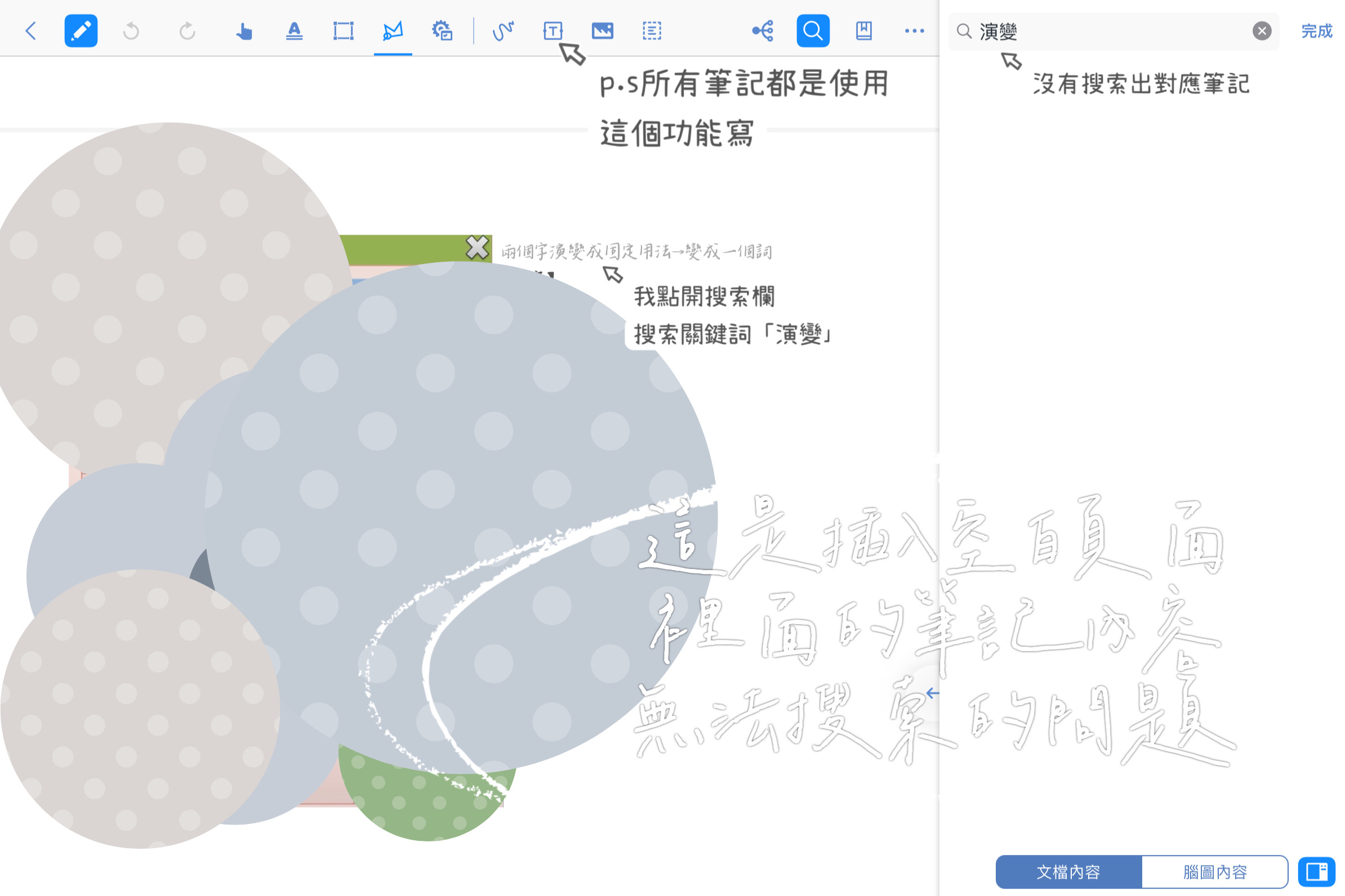

  1. 我在課本的pdf檔後插入了幾個空白頁面,放老師上課的ppt圖片,並在上面做筆記,但我複習時發現,我要搜索「插入頁面上的筆記時」是搜索不到的,而在課本pdf上做的筆記是可以搜索到的,請問是我哪裡沒有操作好才導致我「搜索不到插入頁面上的筆記內容」嗎?

搜索栏中的OCR的选项打开了吗?

請問搜索欄中的OCR選項怎麼開呢?我的筆記都是文本匡不是手寫的喔!

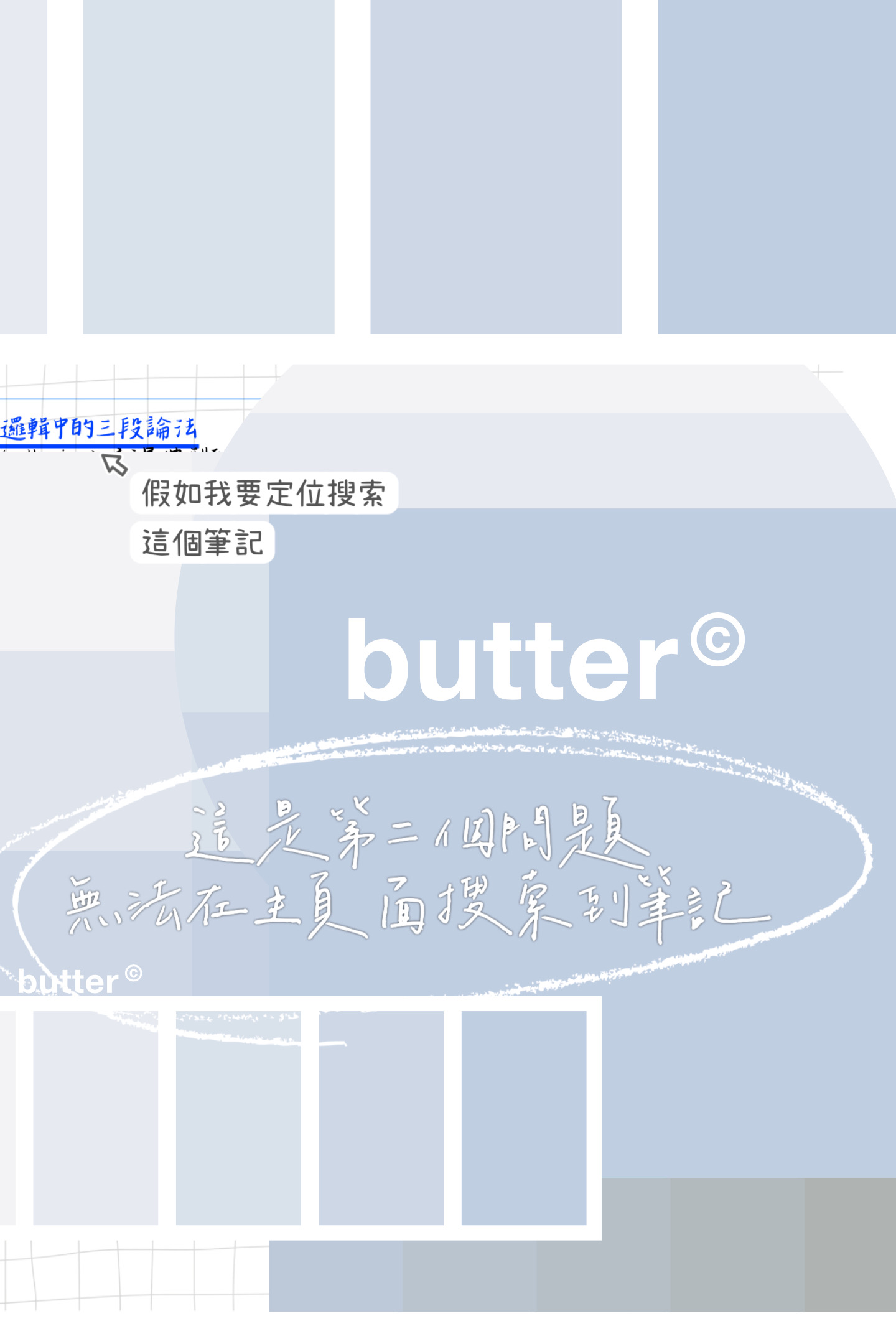

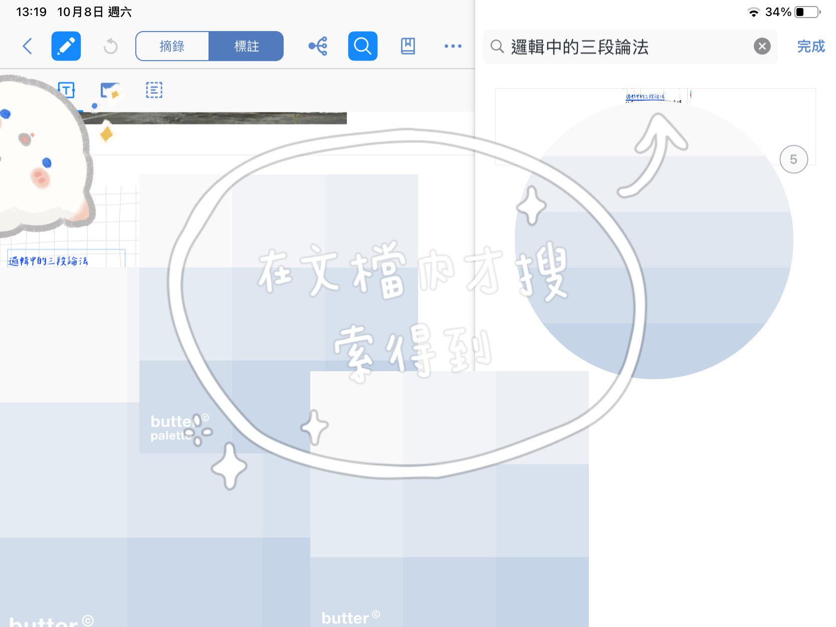

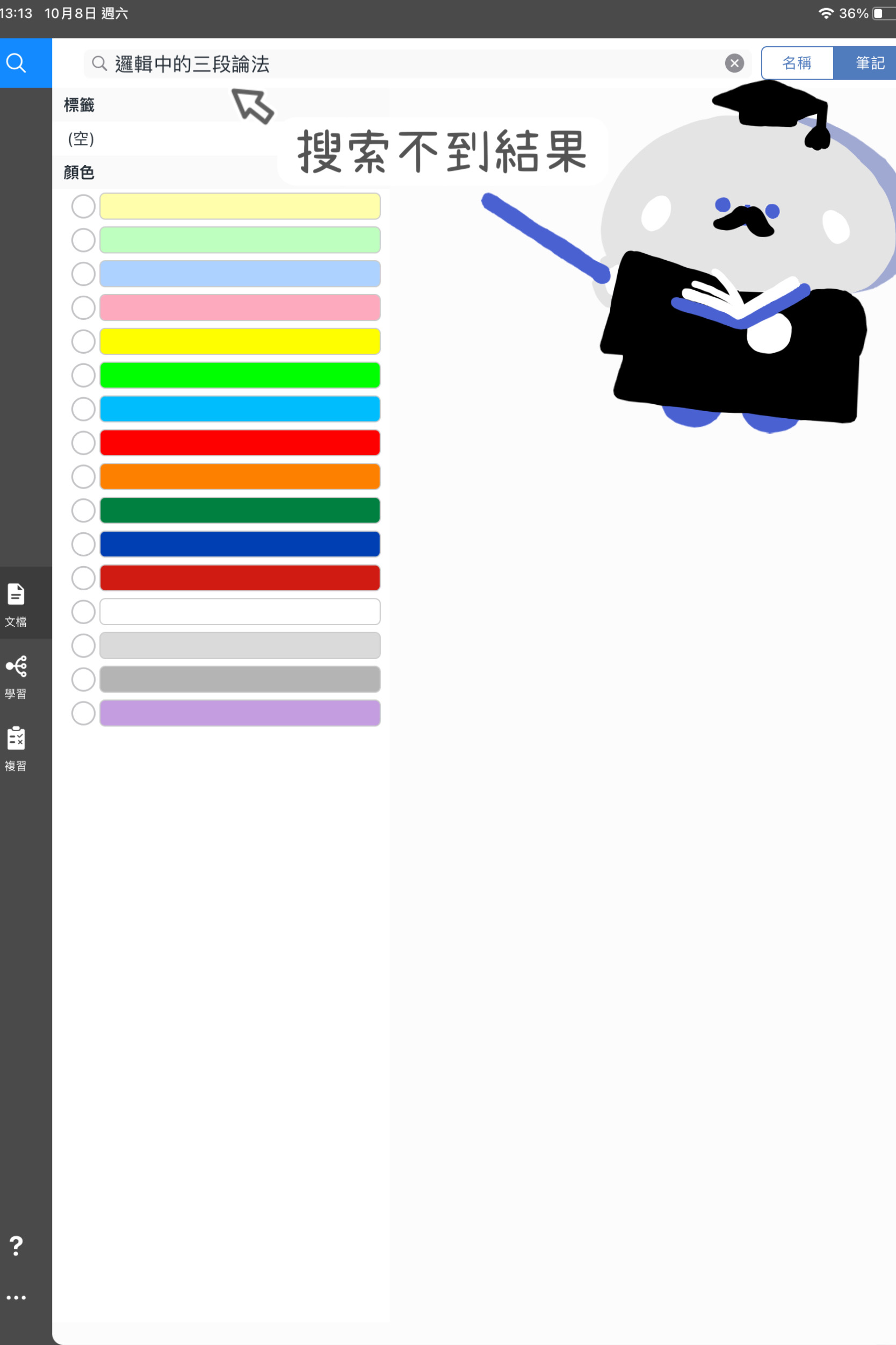

第二個問題,我有試過官網的方法直接在主頁面搜索,但我有很多沒加入腦圖的詳細內容。
例如:我可能在旁邊用文本匡延伸補充了一些東西,但這些文本匡在主頁是完全搜索不到的呢:flushed:
我要點進去文檔才能搜索到

您好,另外一个原因是,外部的搜索是搜索的笔记,内部的搜索是PDF。
由于这个是通过OCR 实现的搜索,有可能会因为字体导致无法识别。
