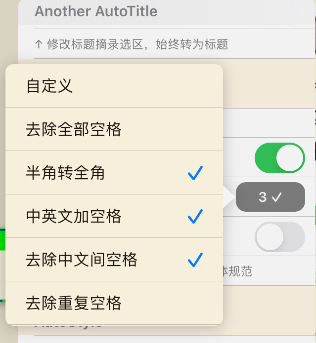

1. OCR在线校准
OhMyMN,给我们提供了OCR在线矫正的条件,搭配上OhMyMN里的AutoFormat,在摘录上的体验,完全不输与OCR Pro,甚至优于OCR Pro,大家可以仔细观看下面这个视频看一下OCR的开启和效果。
可以较为明显的看到,没有开启AutoOCR时,摘录里有好多把o和0弄混,还有1和l弄混在线识别后容错率大大降低了。十分的好使用。这里有几个功能官方都没有给到,不得不说作者大大真的是太秀了。

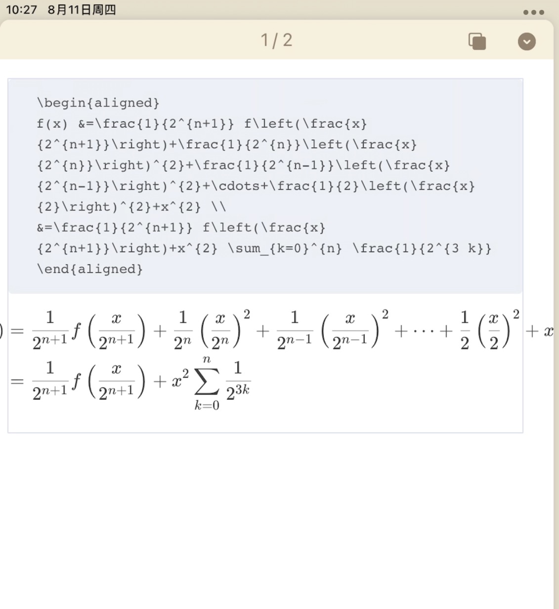

2. OCR公式识别
建议大家如果有条件就使用mathpix的API,因为他的公式识别准确率在这个领域上几乎是公式识别率最高的了。真的太喜欢这个功能了,在摘录的时候就简单的把公式放进评论里了。配合下面介绍的手势真的是太方便太方便了。

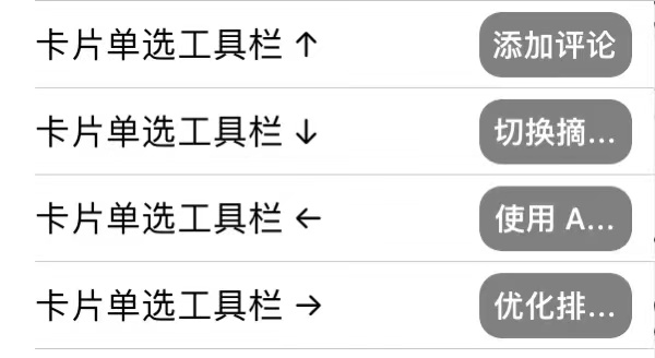

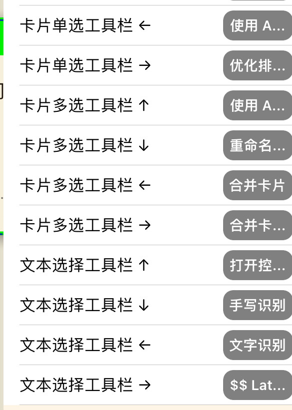

3. Gesture的设置,及其简单高效的配置!
一开始的手势重命名标题有个Bug,当天晚上给作者大大说,作者大大当天晚上就发出了新的版本,在这里为作者大大的勤劳点个赞。对于我来说我感觉我的手势这样设置在在摘录上特别的高效,给大家做个参考。当然适合自己才是最好的。
强烈建议如下3个手势
1. 卡片单选工具栏向下:切换摘录标题
2.卡片多选工具栏向上:切换摘录标题
2.文本选择工具栏向右:$$Latex$$
真的是方便的很,方便的很得很。强烈建议。

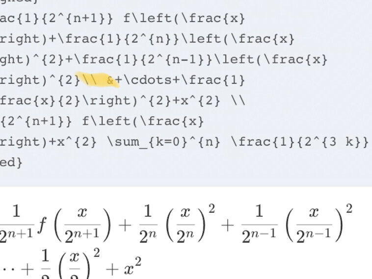

4.没有mathpix api如何免费准确的识别公式,以及公式超出思维导图卡片问题
视频中的链接是:在线LaTeX公式编辑器-编辑器 (latexlive.com)
在适当的地方添加 \\和$,这两个字符的意义分别是换行和对齐。可以让较长的公式完整展现卡片中。

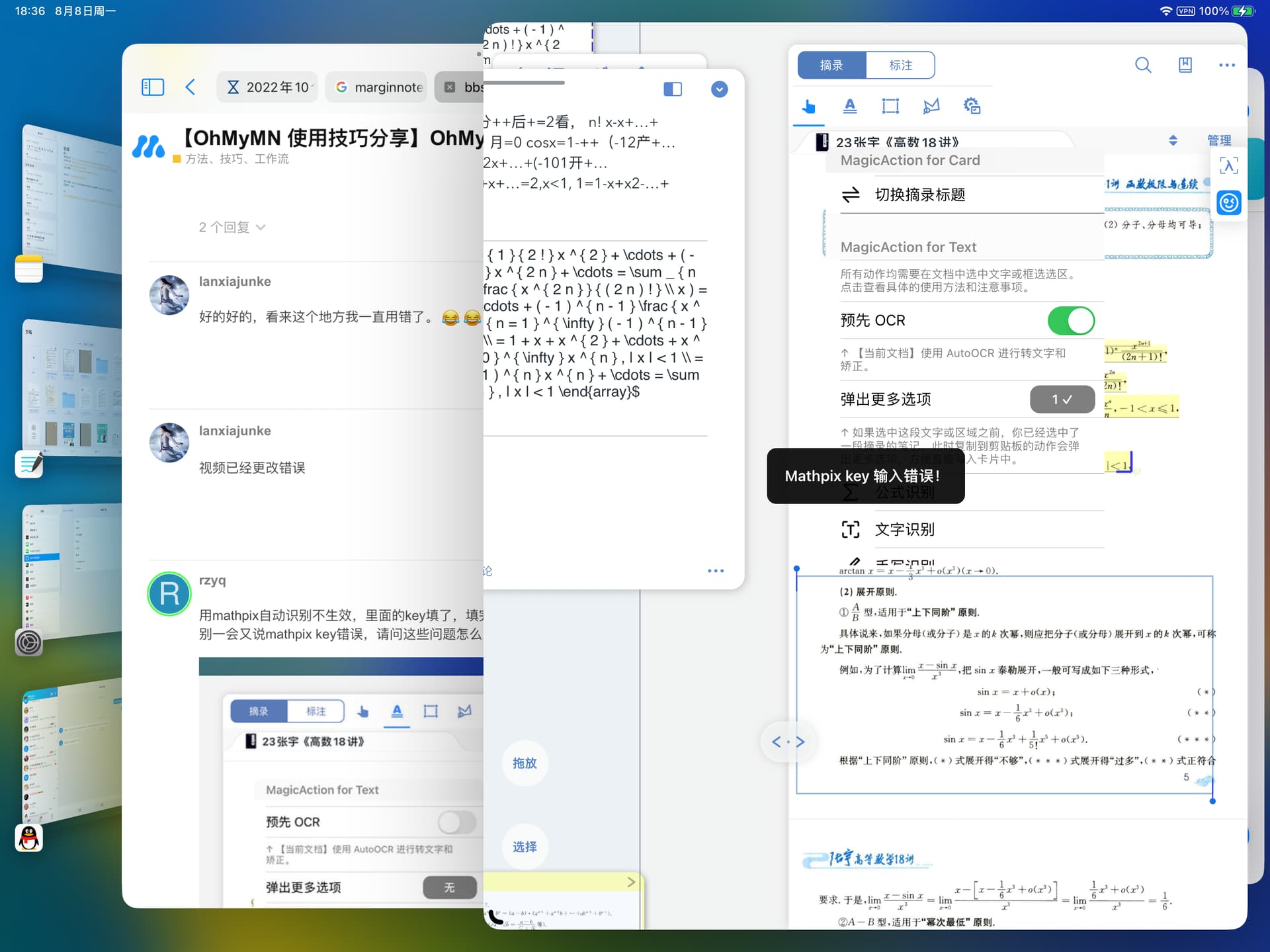

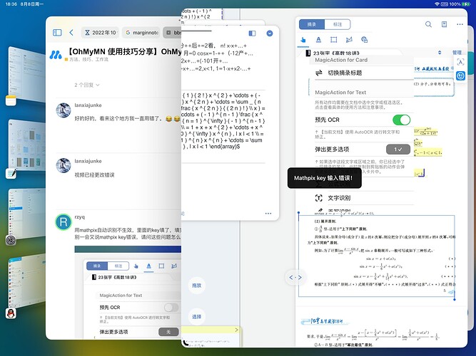

用mathpix自动识别不生效,里面的key填了,填完之后回车也敲了,上面那个公式识别经常一会又能识别一会又说mathpix key错误,请问这些问题怎么解决
那个错误有个数字代号吗?是啥啊?
还有,你要是想像我那样识别公式就能自动的加入卡片里,就要在Magic Action for Text里,开启弹出更多选项里选择设置为评论,选择摘录没用,而且我看你视频的操作,你那样做只能使用的时ocr文字识别技术,要想像我那样,就一定要和我展现的那些设置一样。
好我试下,多谢了
同一个key有时可以识别有时候报错
可能是个bug,我去问一下开发者大大
作者大大说框选的区域太大了,字太多

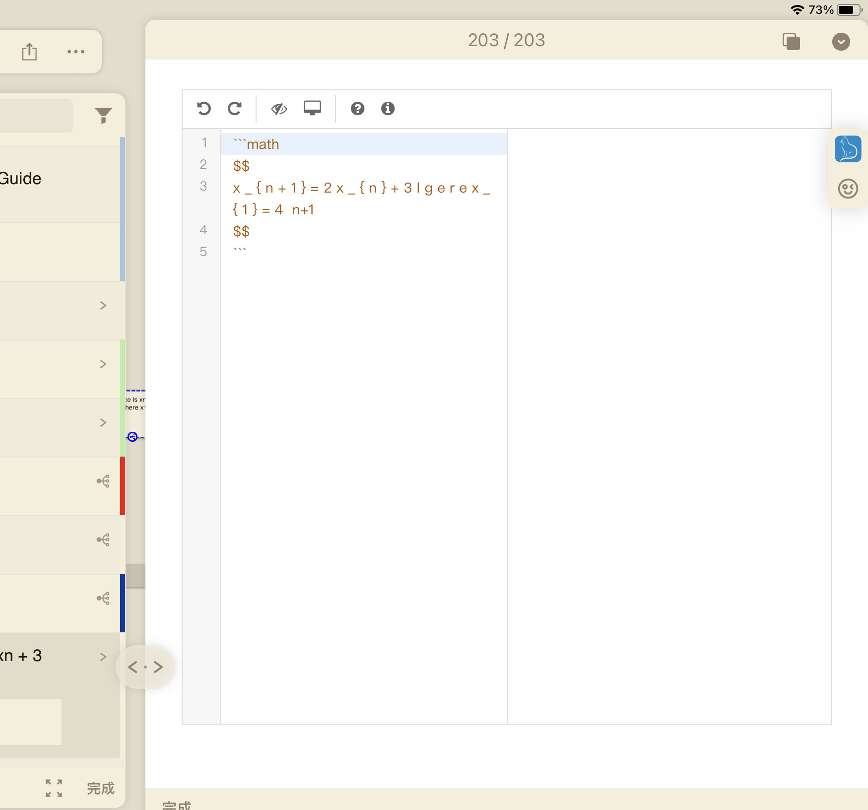

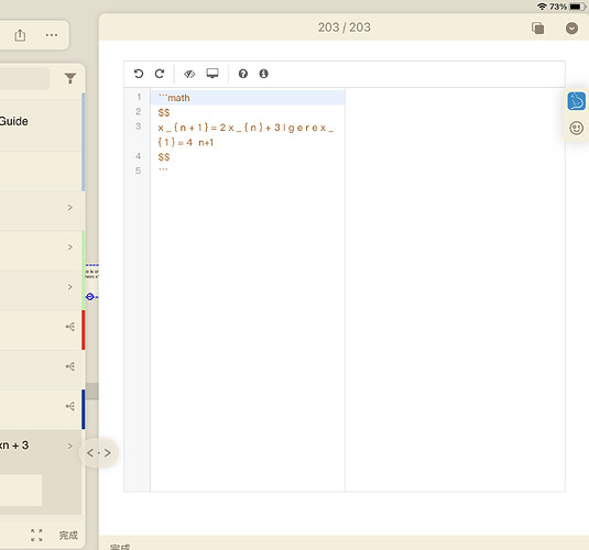

你好,为什么我的公式代码是这样的呢?
同学你是按照我那样设置OhMyMn的吗?你可以拍个你的使用视频吗?
如果是 Markdown 插件,要选择 pure latex
谢谢,我回头试一下,应该是这个问题
