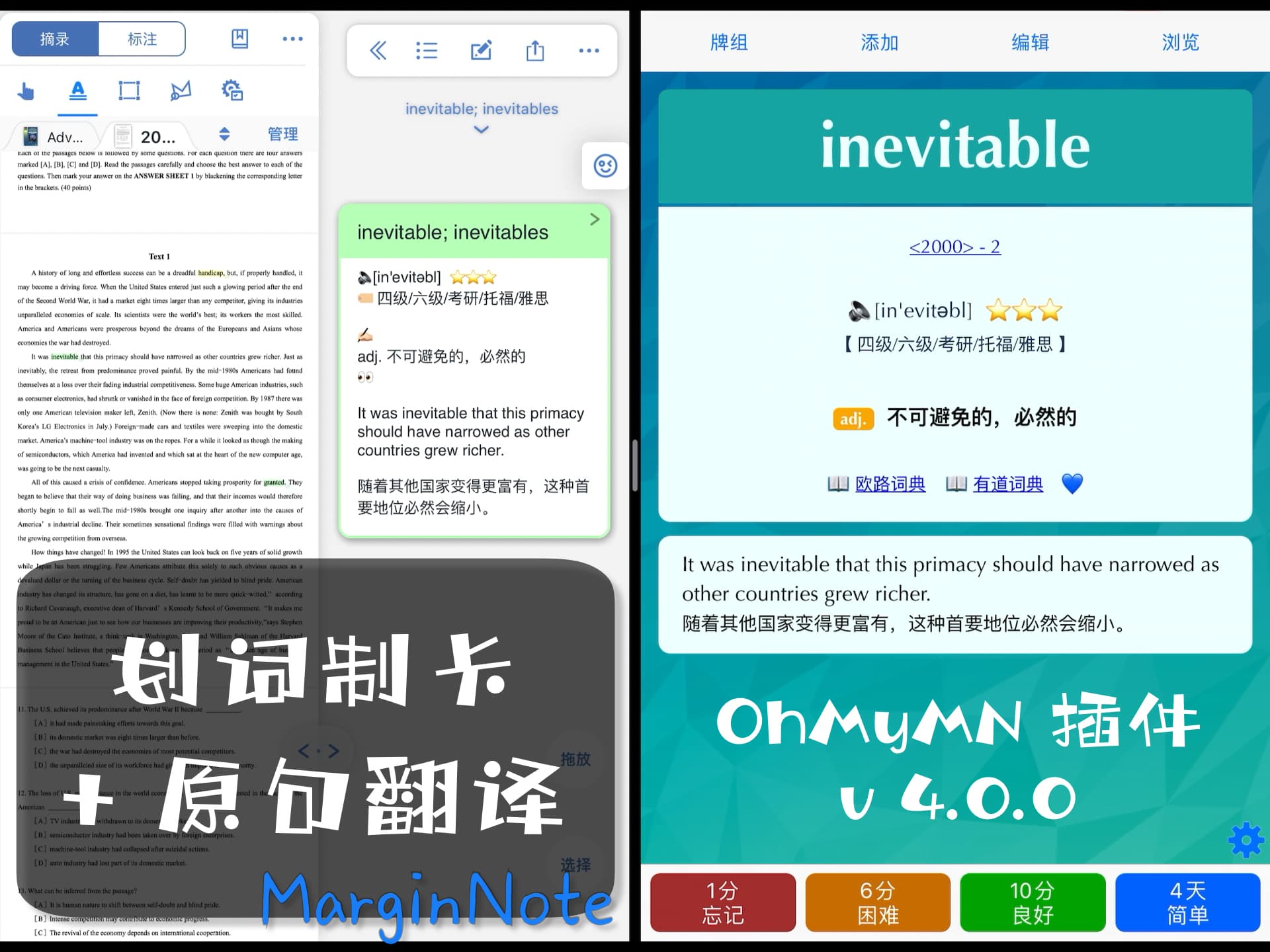

【OhMyMN 使用技巧分享】制作Anki单词卡(划词制卡+原句翻译)

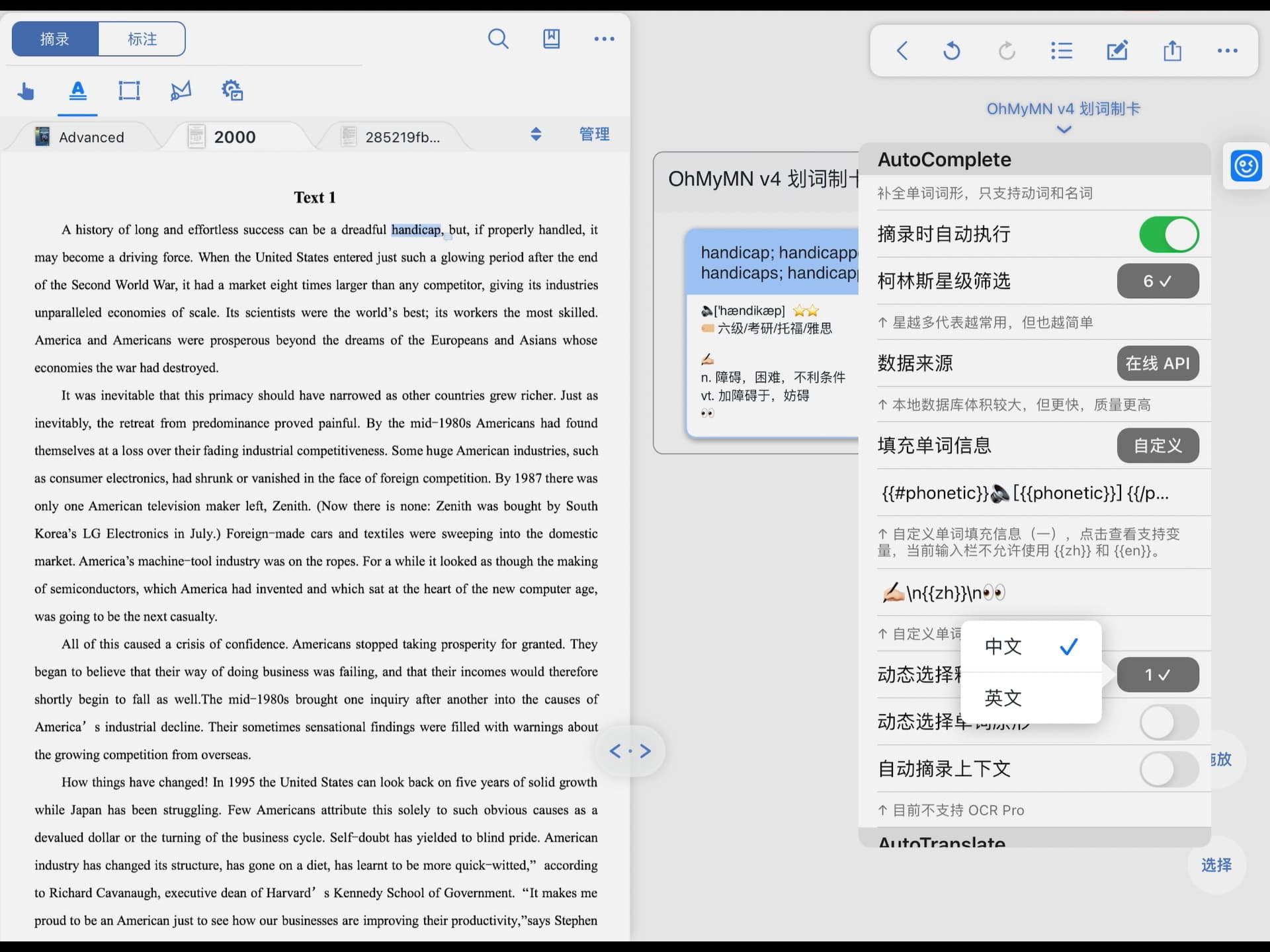

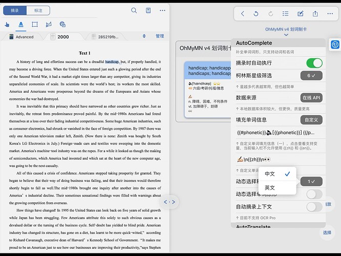

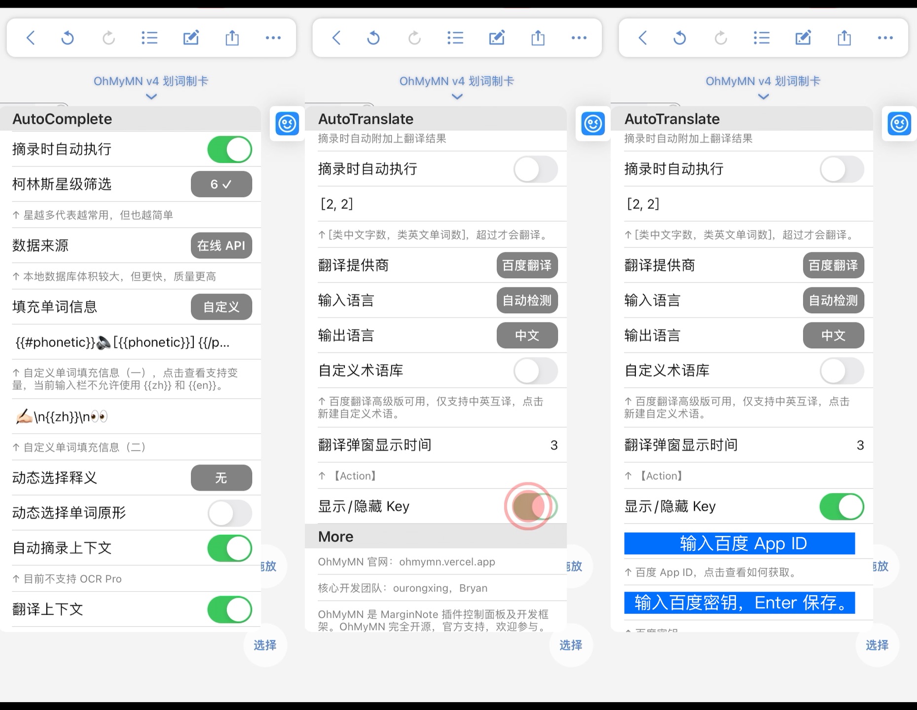

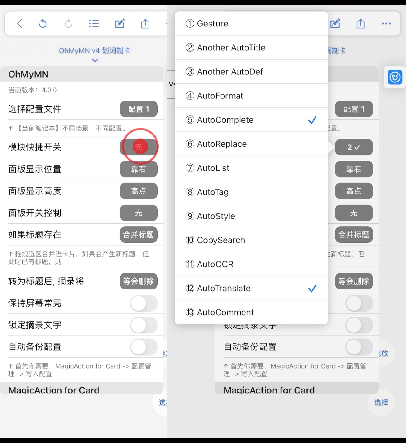

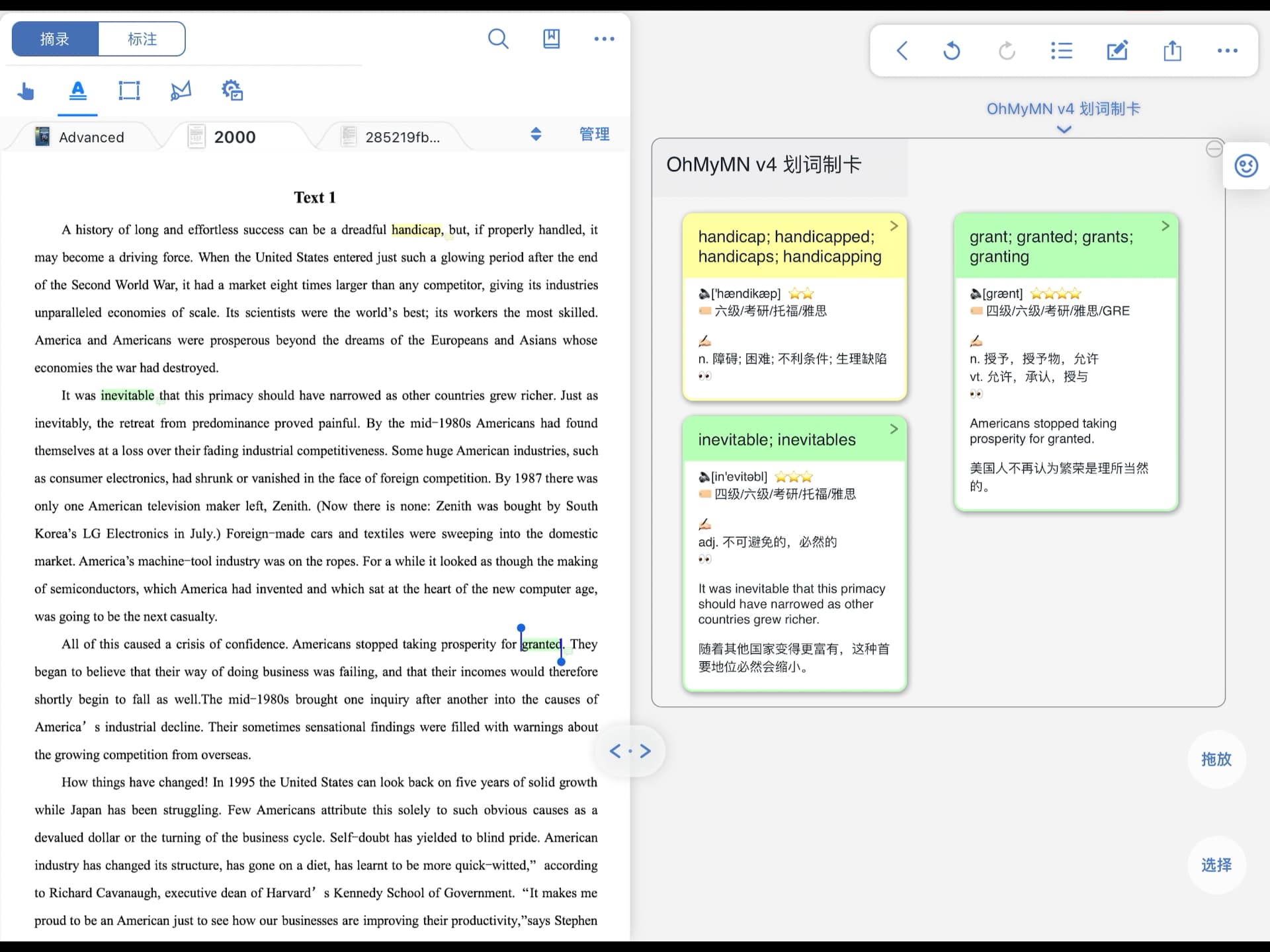

1⃣️ 打开模块快捷开关,勾选AutoComplete和AutoTranslate。
2⃣️ AutoComplete 摘录时自动执行
① 填充单词信息 (不可更改)
第一栏:
{{#phonetic}}:speaker_low_volume:[{{phonetic}}] {{/phonetic}} {{collins}}{{#tags}}\n​:label: {{tags}}{{/tags}}
第二栏:
:writing_hand:t2:\n{{zh}}\n​:eyes:

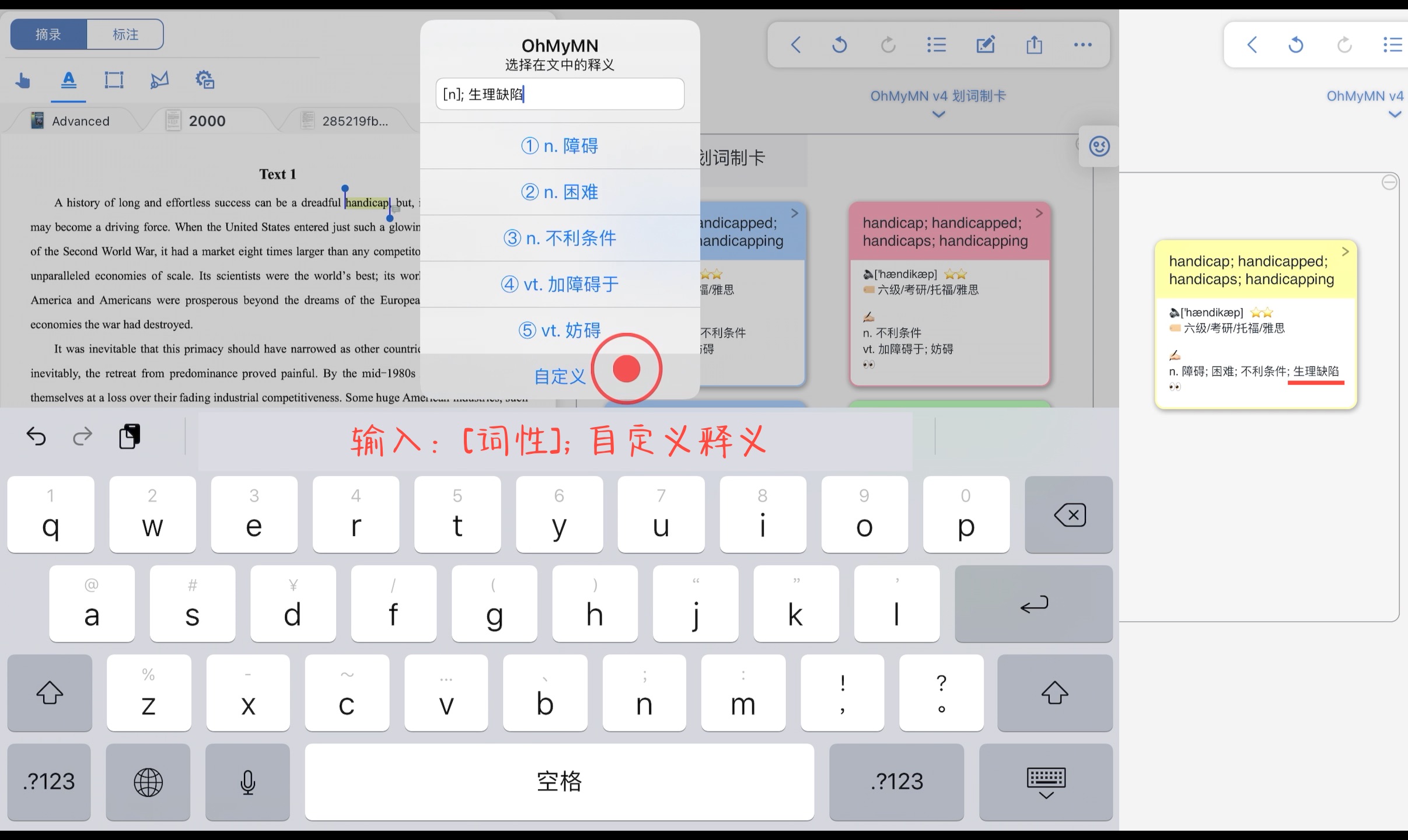

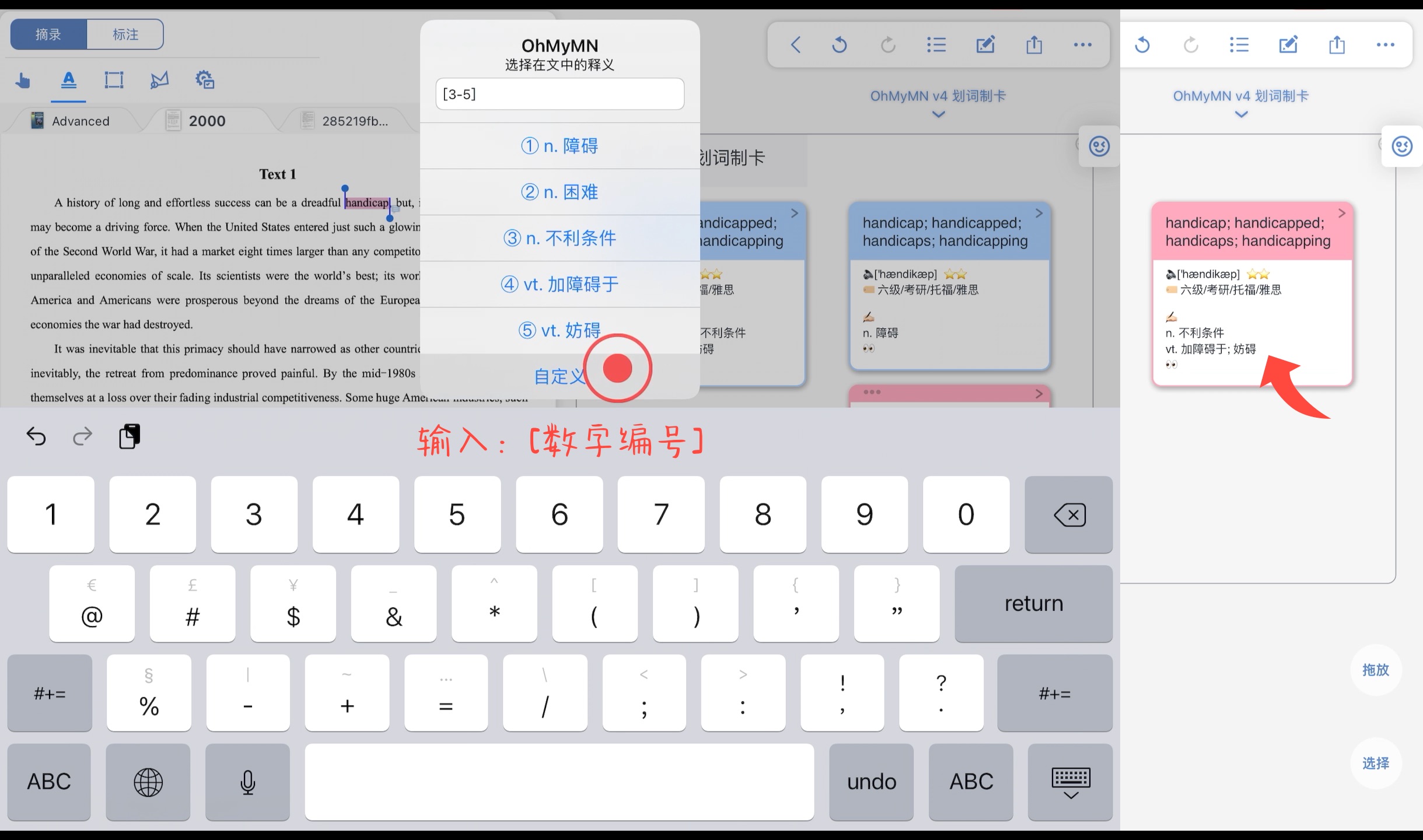

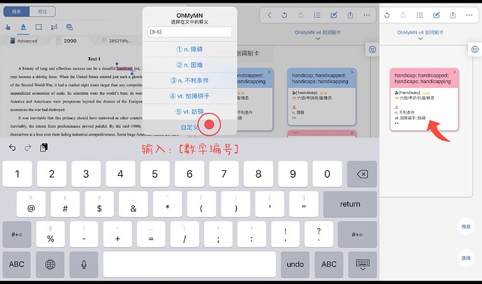

② 动态选择释义,勾选中文。
自定义输入:[数字编号]
自定义输入:[词性]; 自定义释义

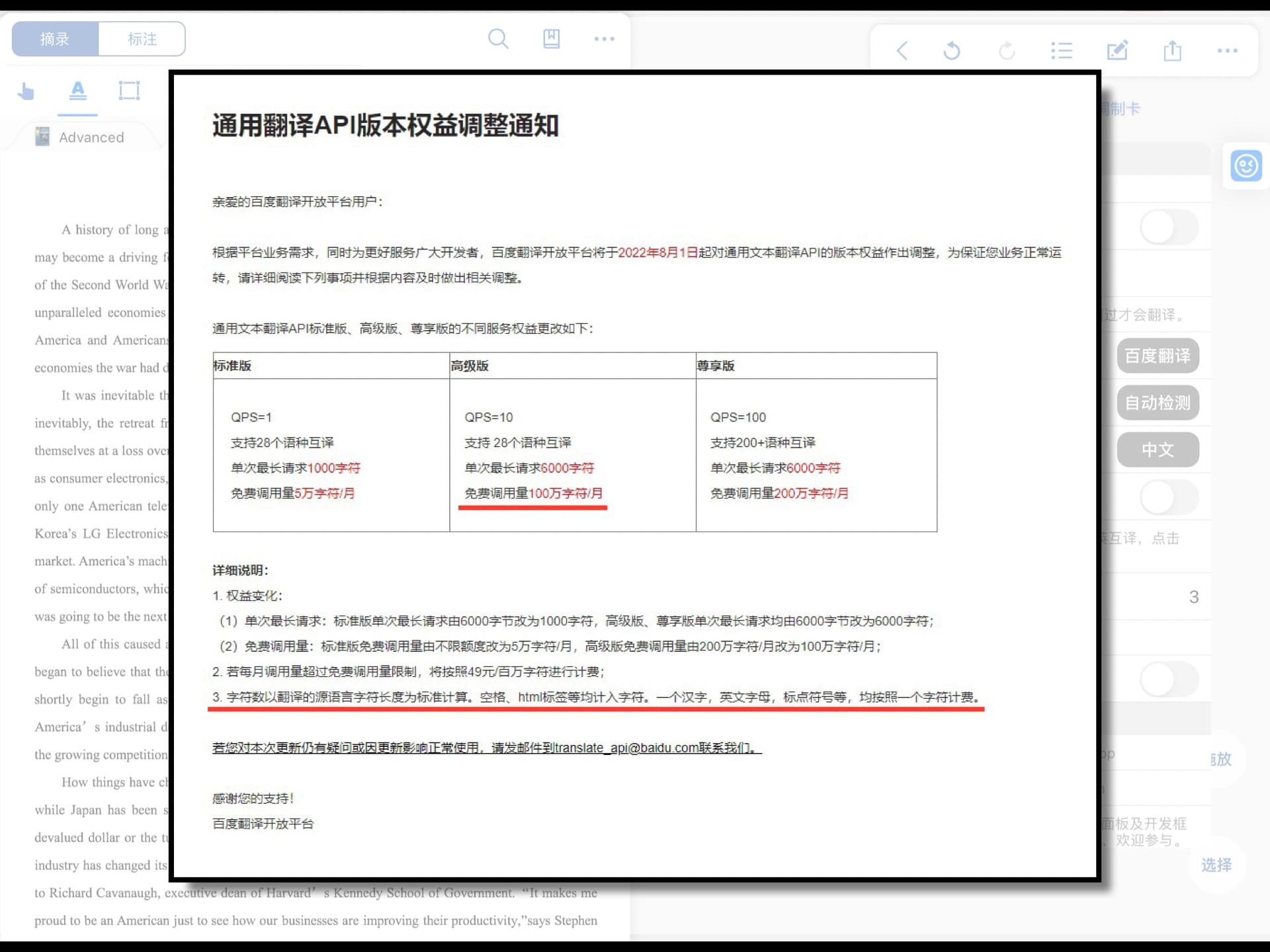

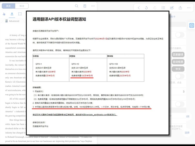

3⃣️ AutoTranslate

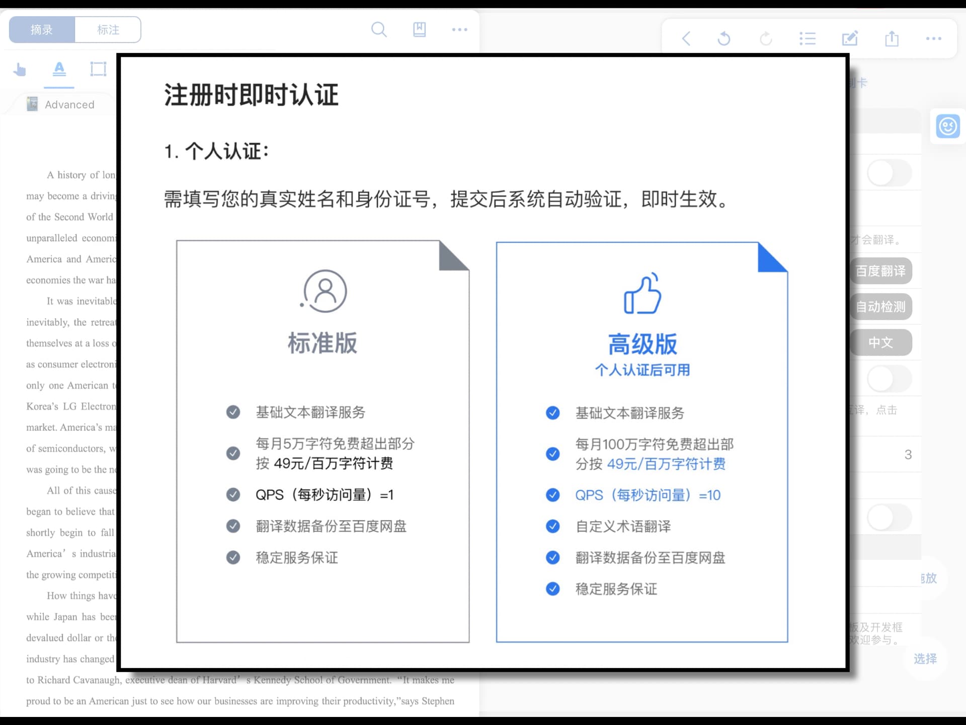

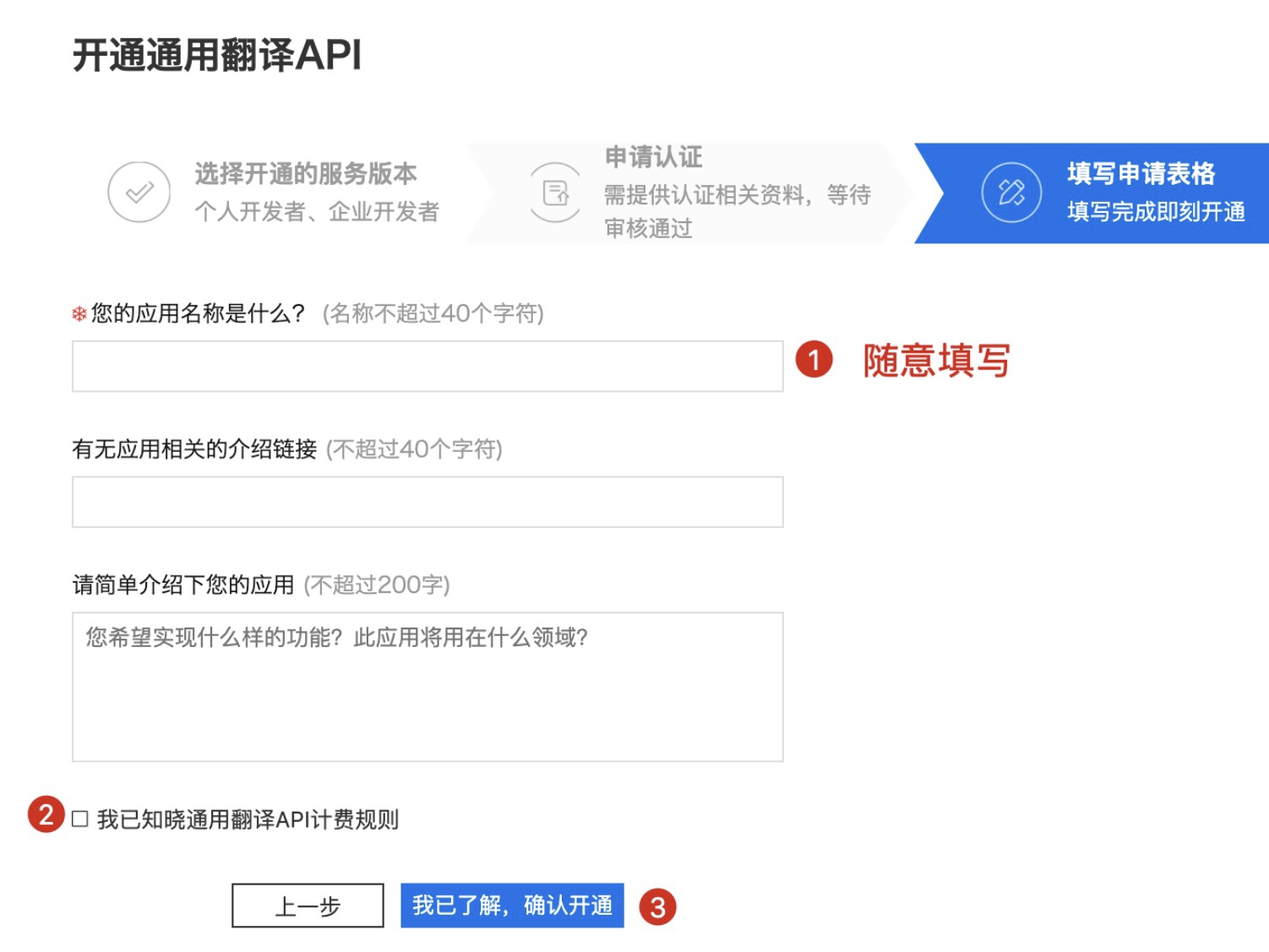

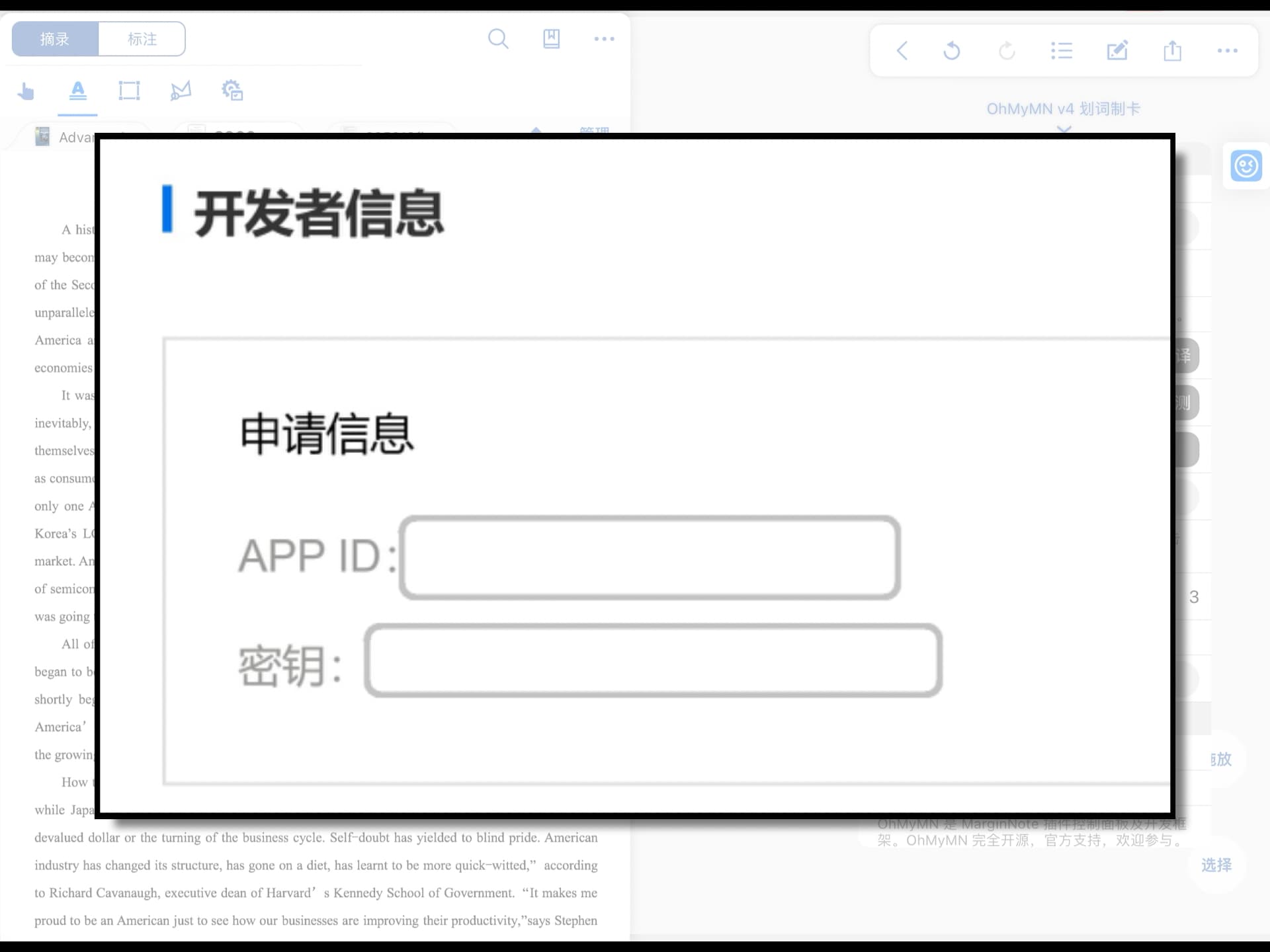

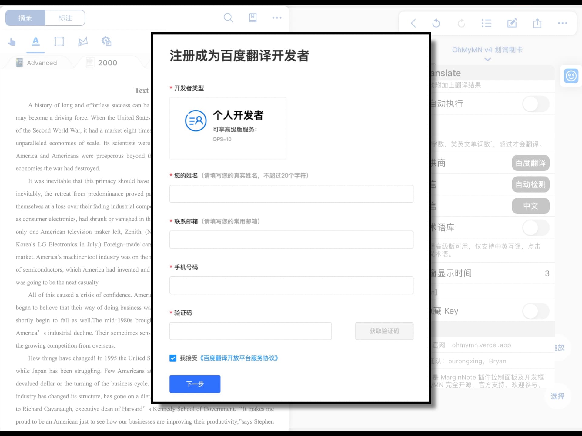

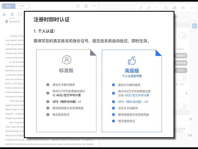

① 在“百度翻译开放平台”,注册为开发者。百度翻译开放平台
【详细注册教程】百度翻译 | Bob

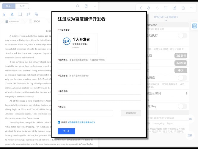

② 如图配置,输入百度App ID/密钥。输入完,记得按Enter保存。

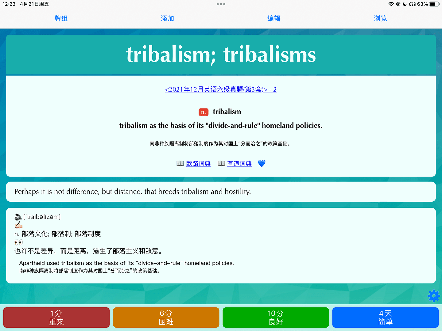

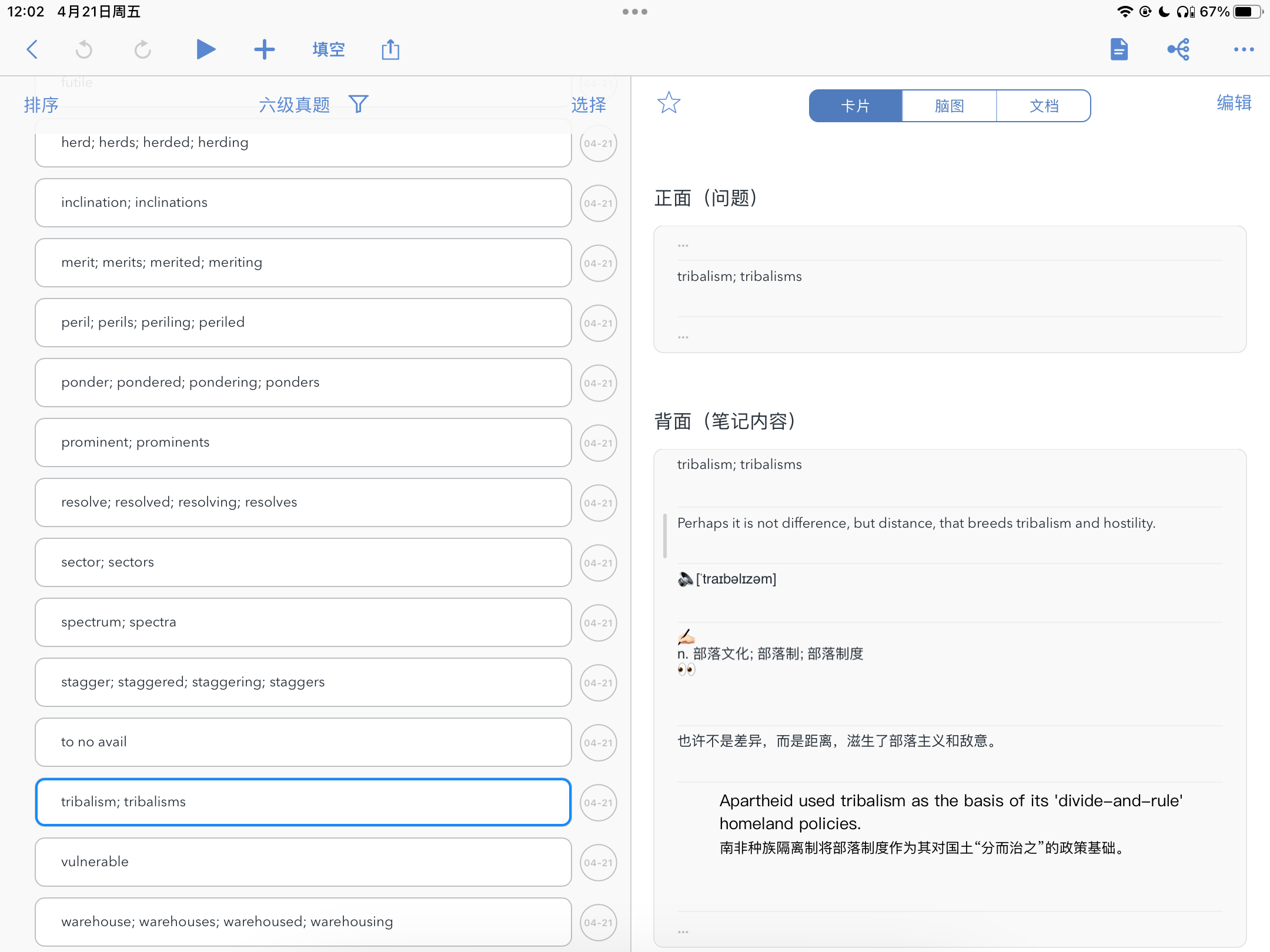

③ 卡片效果如下图。

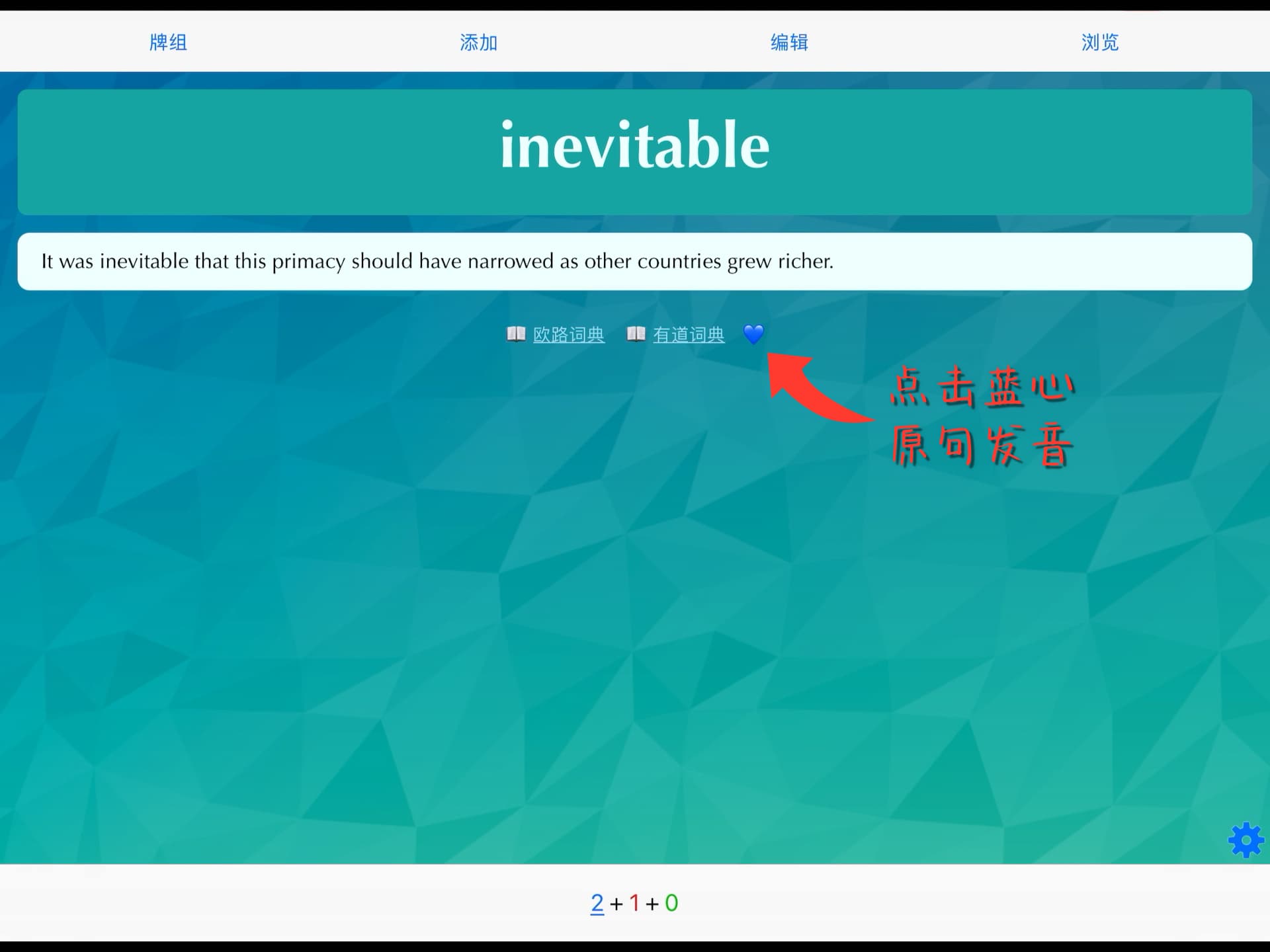

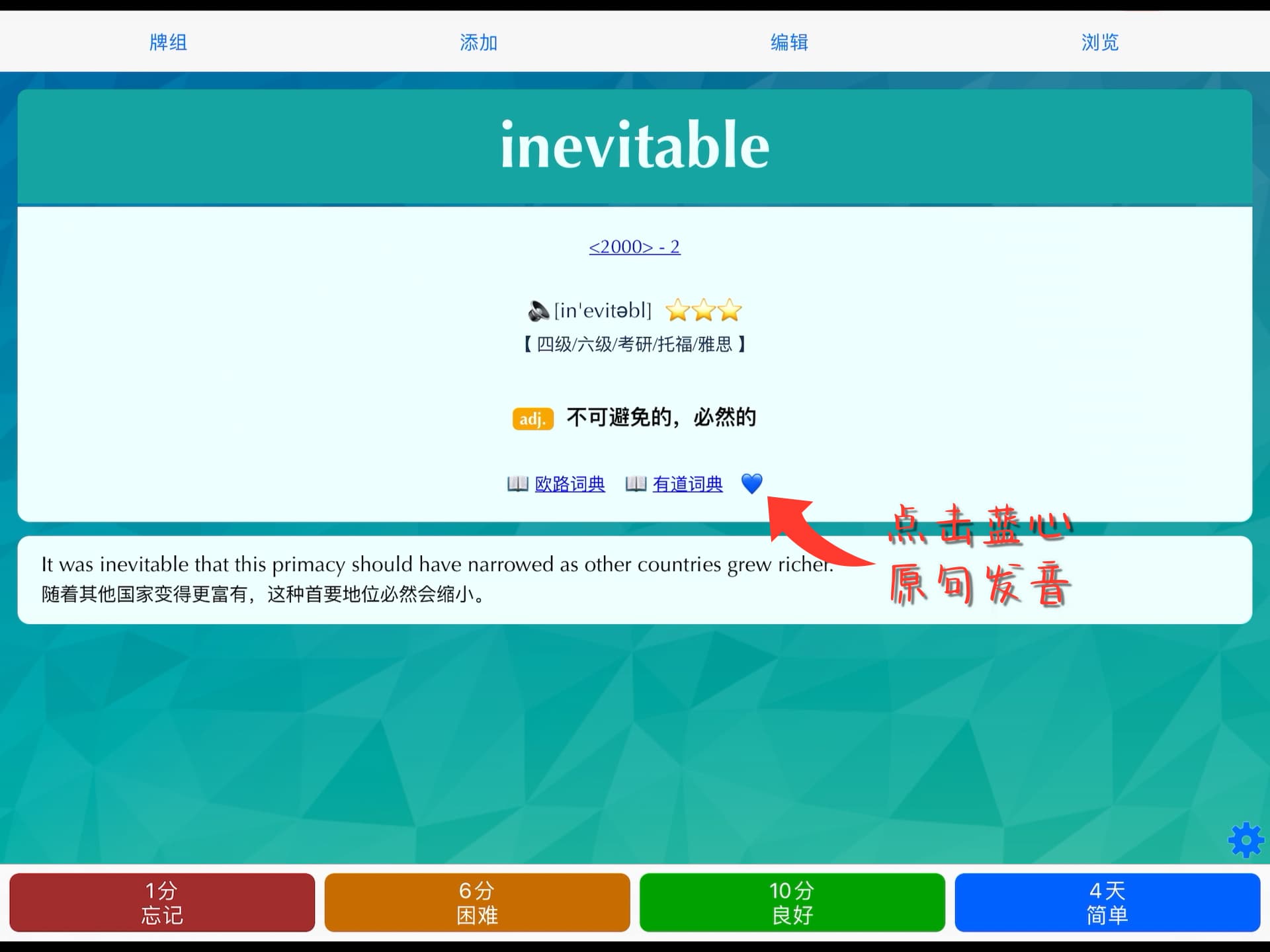

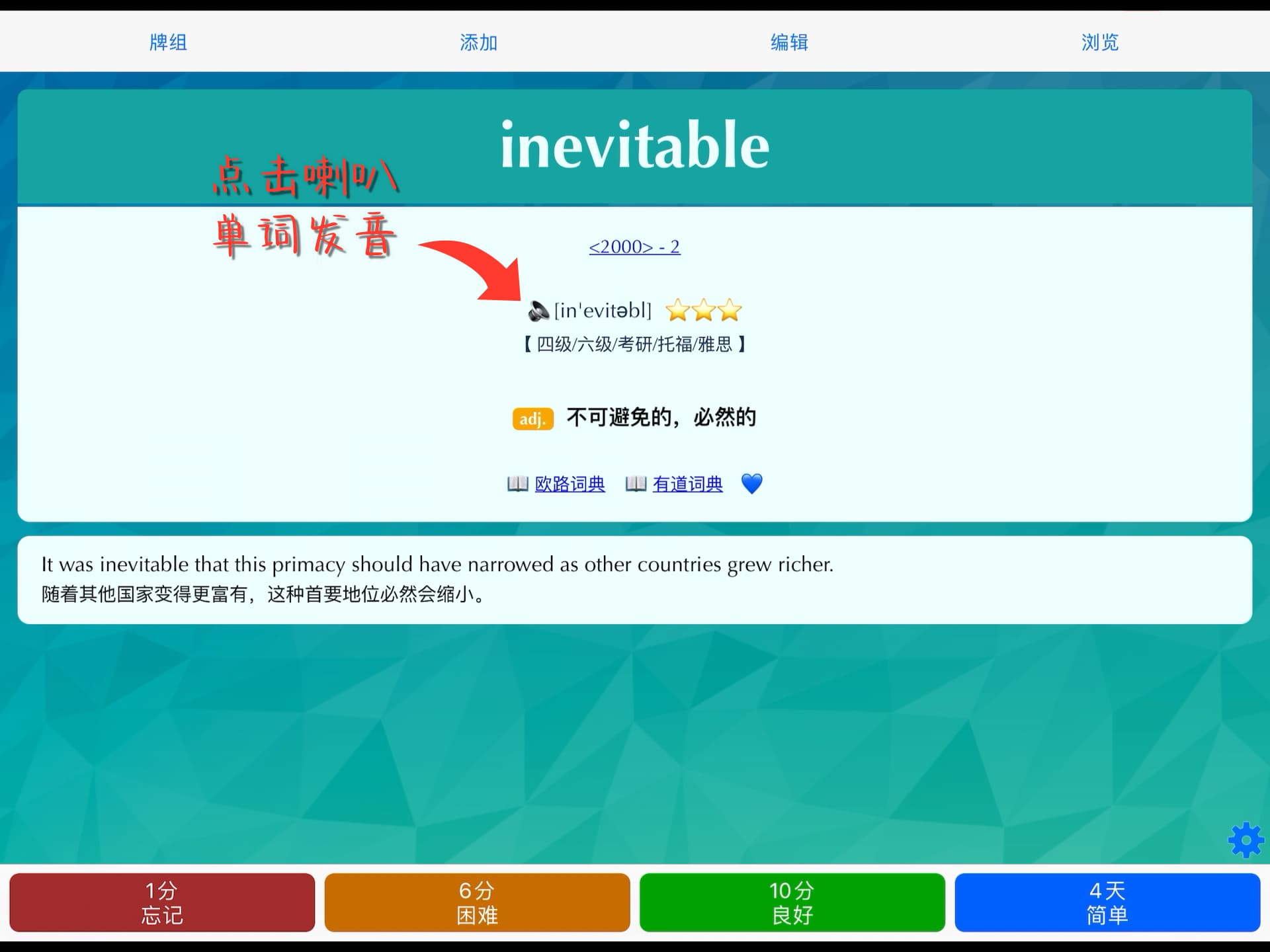

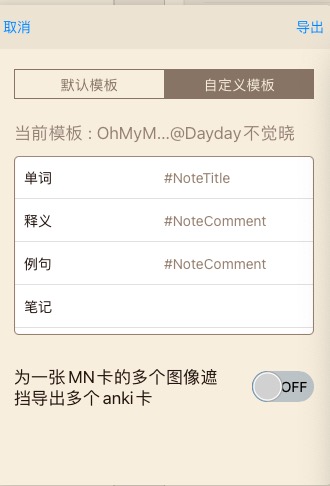

4⃣️ 导出到 Anki

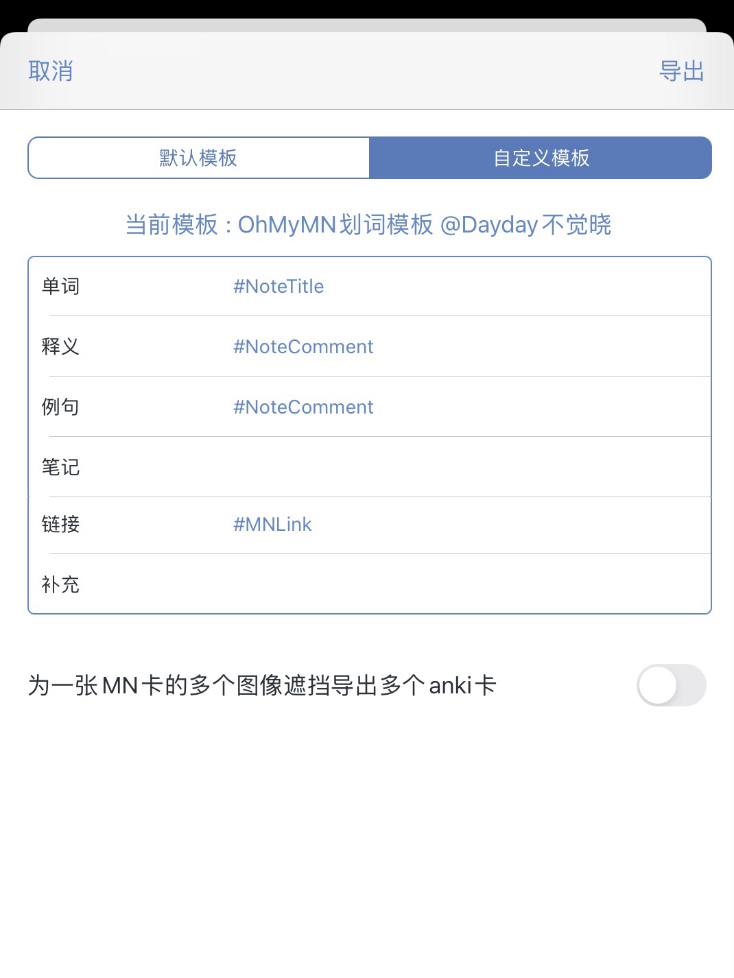

① 字段对应

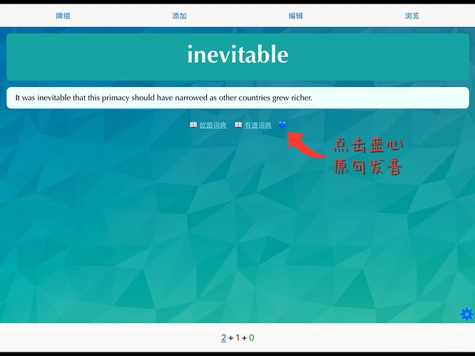

② 模板效果

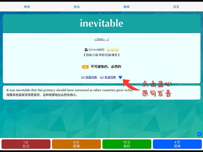

请问一下:我也是用的这个模板,导入ANKI后为什么在卡片正面就显示了释义和例句,而不是像本贴中正面只显示例句呢?
补全词形按示例给的自定义填。

AutoComplete不支持词组。可以尝试用Autotranslate,#excerpt放{{单词}},#comment放{{释义}}。
但是如果是词组的话,划词并不能激活autotranslate,不知要如何设置?
AutoTranslate:①勾选“摘录时自动执行”;②字数范围调小,超出范围才会自动翻译。

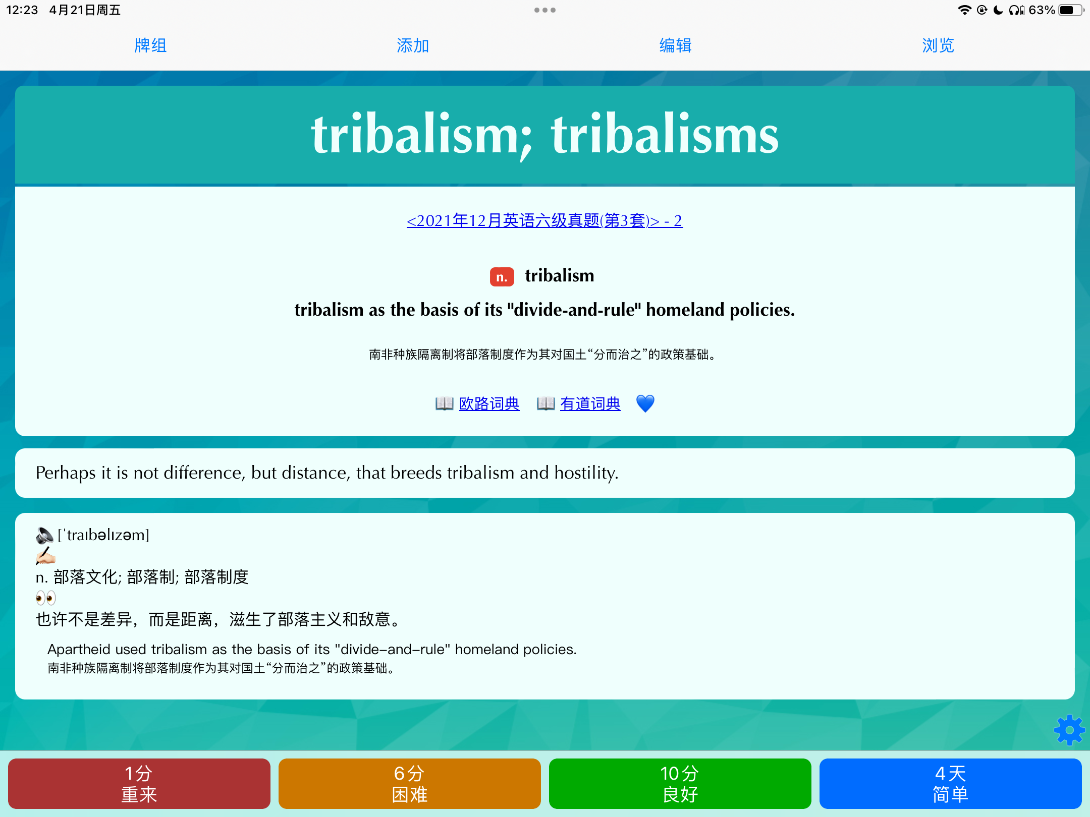

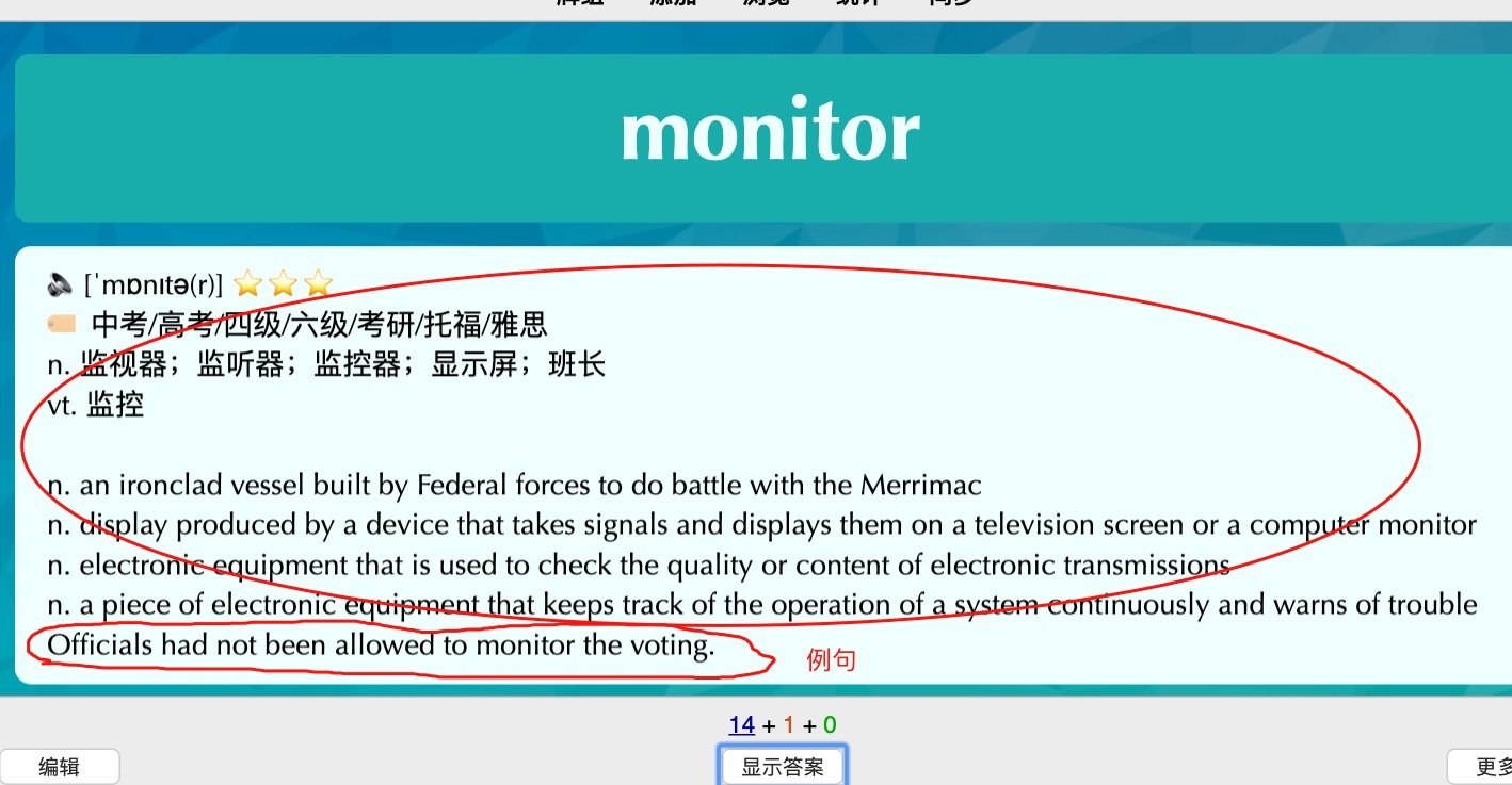

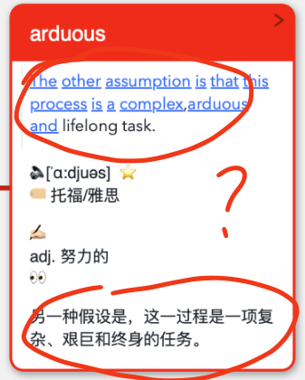

你好,我在使用你的anki模板时,发现我的例句在摘录那一栏中,所以按照你那样设置,卡片问题栏显示出来的中文翻译,所以我改成了excerpt,但是还是有问题存在,
如上图所示,释义错了,变成了我自己添加的例句,怎么解决呢?
而且有些单词例句并不会发音,这又是什么问题?
AutoComplete目前只支持英语。
【[测试版] OhMyMN插件 v4.0.13 | MarginNote3 划词制卡 | AutoComplete+AutoTranslate | Anki模板-哔哩哔哩】 https://b23.tv/H0r5FoR
您这个视频我已经看过了。但是我有新的问题:如何正常显示我自己添加的评论?比如我划词生成卡片之后,又手动拉了一些例句放进评论里,anki就出错了。释义部分变成了我添加的例句,能讲讲这样的情况如何修改卡片模板吗?非常感谢。我在哔哩哔哩的视频评论和私信里都有提到,希望大佬能解答一下,,非常感谢!!

你好,我制作的卡片为什么句子和翻译位置不太对呢
