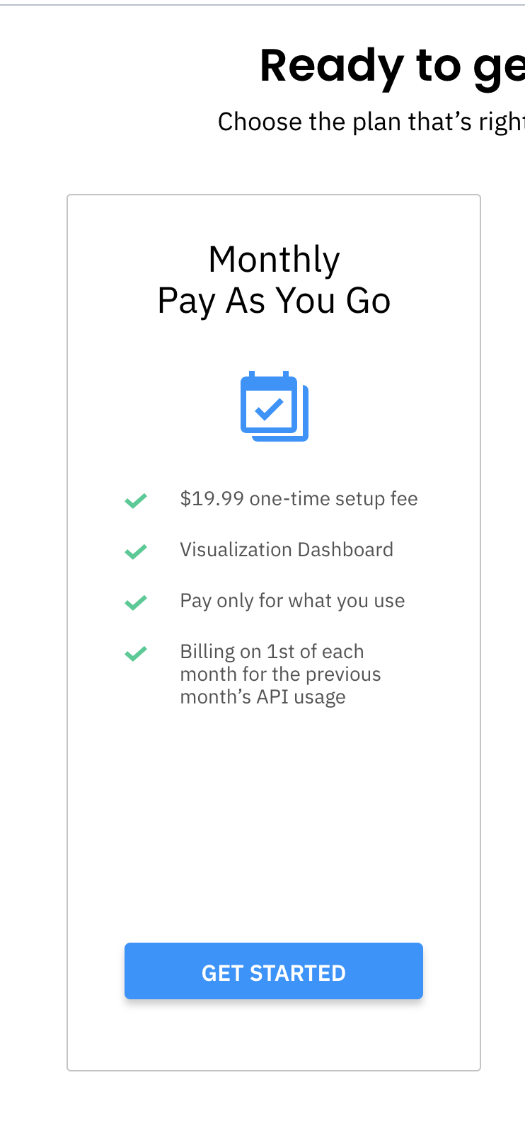

,由于我已经买过,所以也有点忘记了,应该是需要用信用卡(如果你有paypal也可以用paypal),价格的话根据图片所示一次性配置费上涨到了19.99美元,原本是1美元。
购买后,右上角登录,控制台中在OCR API Organizations中可以找到对应的App ID和App Key。每月限1000次免费,之后计费,并且似乎是超额后还能使用,下个月会给你寄账单。对于一般的学生而言1000次够用。

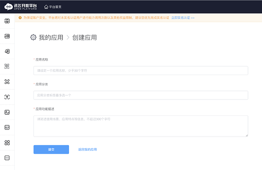

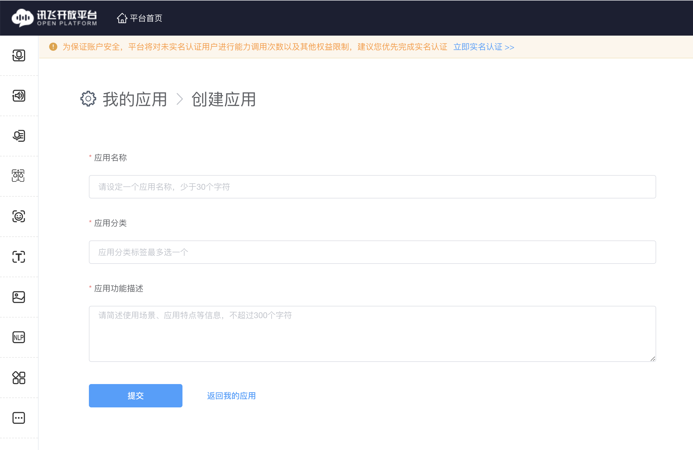

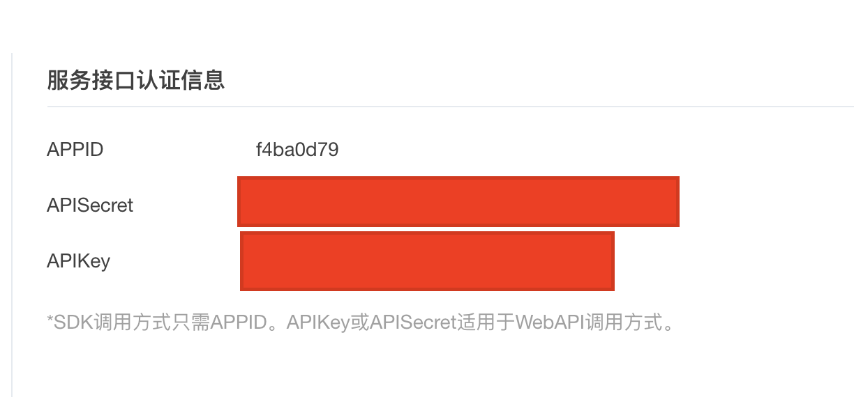

创建一个自己的账号,然后进入上方网页中的服务管理,它会让你创建一个应用。
创建完后可以找到,每日限500次,一定够用,精度不高。

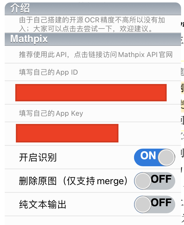

  1. 填写API Key和API ID。注意:一定要在输入后按回车进行确认,这样配置才会保存!
  2. 开启识别,自动表示为html格式,需要使用markdown插件进行代码修改;删除原图只支持合并卡片的操作,不支持单独制作卡片操作;纯文本输出即为1.0.0原有功能。
    :warning::现在MN3的一个html接口仍然存在问题,因此在未更新新版本之前需要开启纯文本输出,否则会出现闪退,gif图片使用的是修复api后的demo版本。
    :warning::如果同时有两个API,请保证仅开启一个“开启识别,避免出现识别两次的情况”

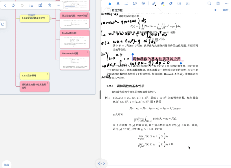

首先,我要说一下开启插件后怎样才算进行一次调用。

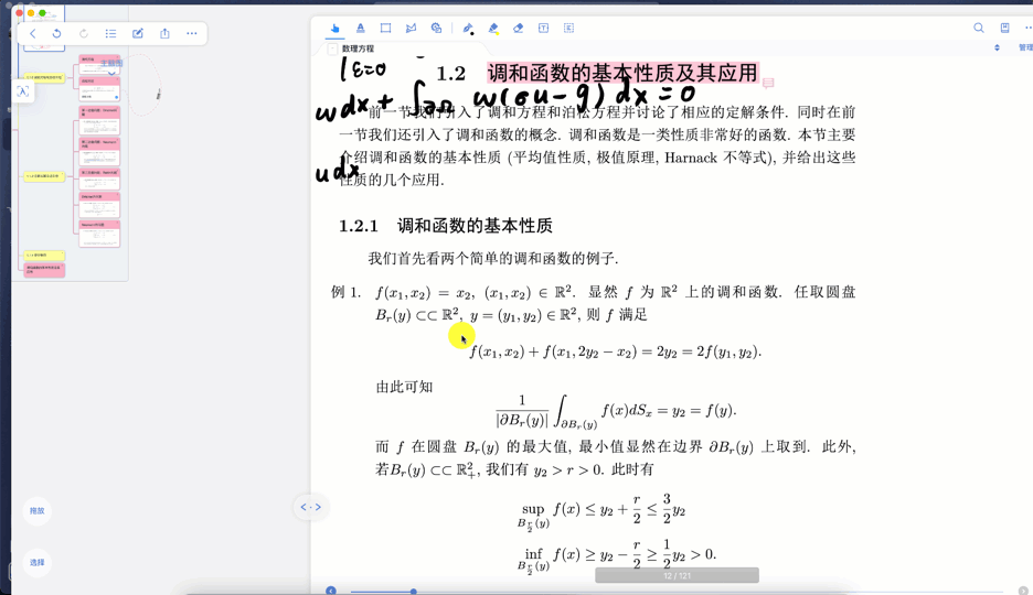

只有在选区摘录(矩形框摘录、自由选区摘录)的时候才会调用接口进行latex识别。使用文本摘录不掉用接口。
也就是说,如果你有一个已经识别了的PDF,或是在用OCR Pro则可以用文本摘录摘录文本,然后用摘录框摘录数学公式,mathpix应该也支持识别化学等一堆公式。
以下是我的操作示例:
20220210_193417

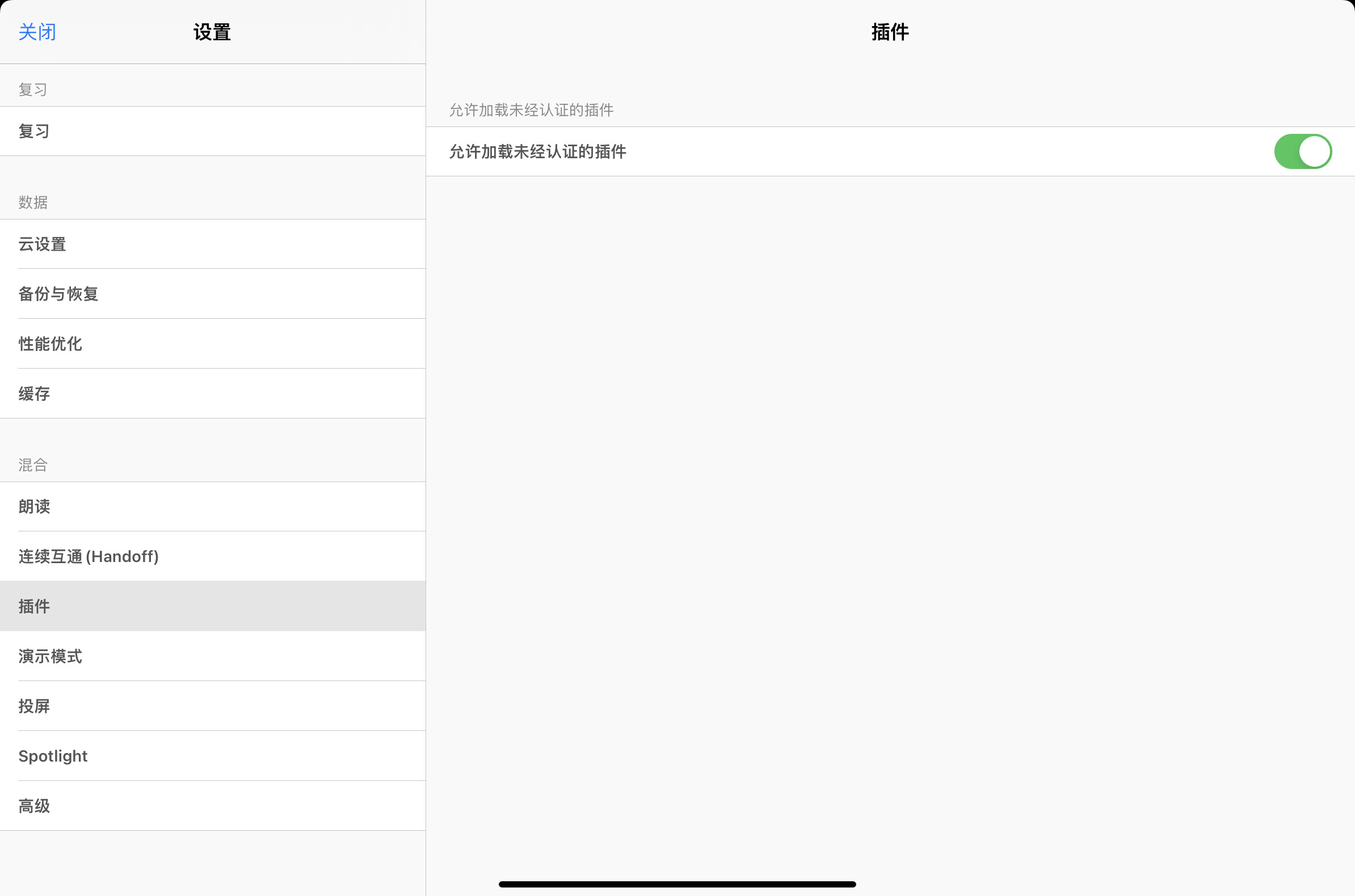

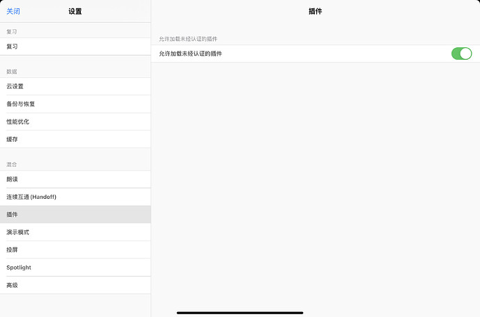

我下了这个插件,软件说这个插件,没有官方认证过,就不能放在插件库里啊?这个该怎么处理?
要开启这个开关,我应该会在MN3更新后去申请签名,因为现在还是必须开启纯文本输出(有一个接口需要开发者修复)。
