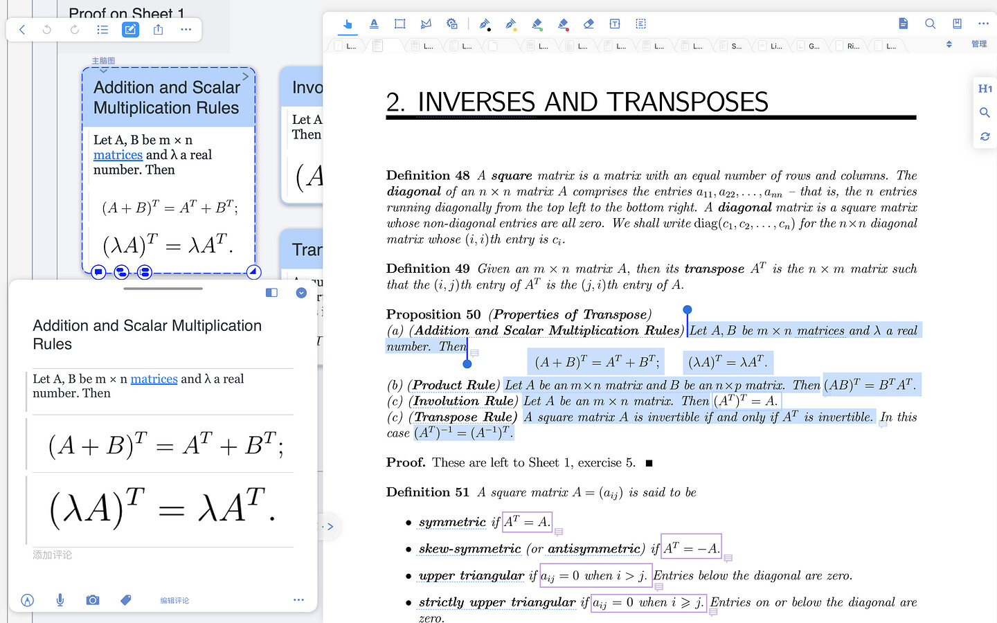

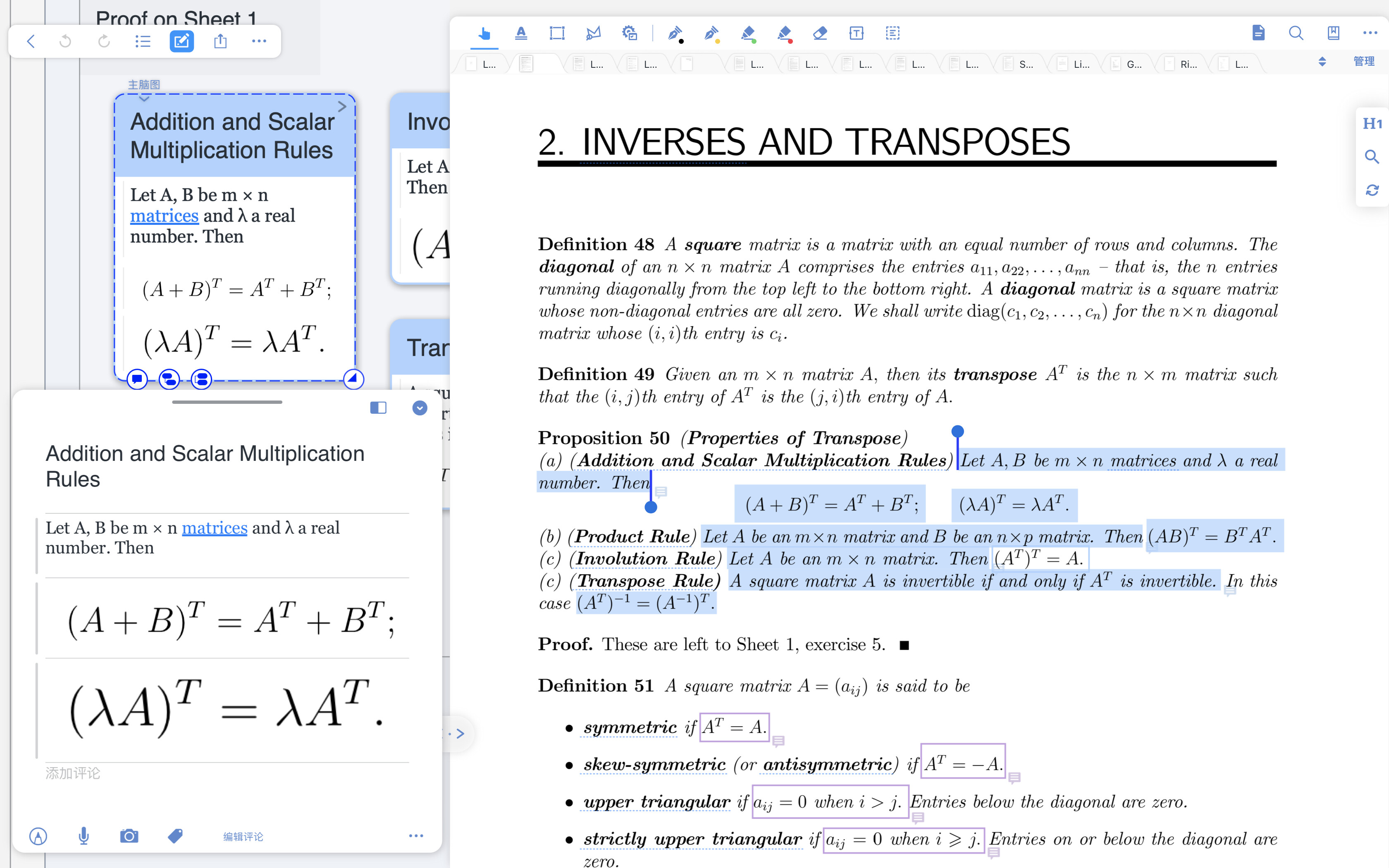

使用【合并摘录】综合文字与公式图像
  • 使用手型工具选中文本并点击颜色制卡,或将其拖拽至章节相关区域或父节点中直接制卡
  • 在文字依然被选中的情况下使用手型工具拖拽出矩形区域选中公式/图像
  • 点击【合并】合并摘录

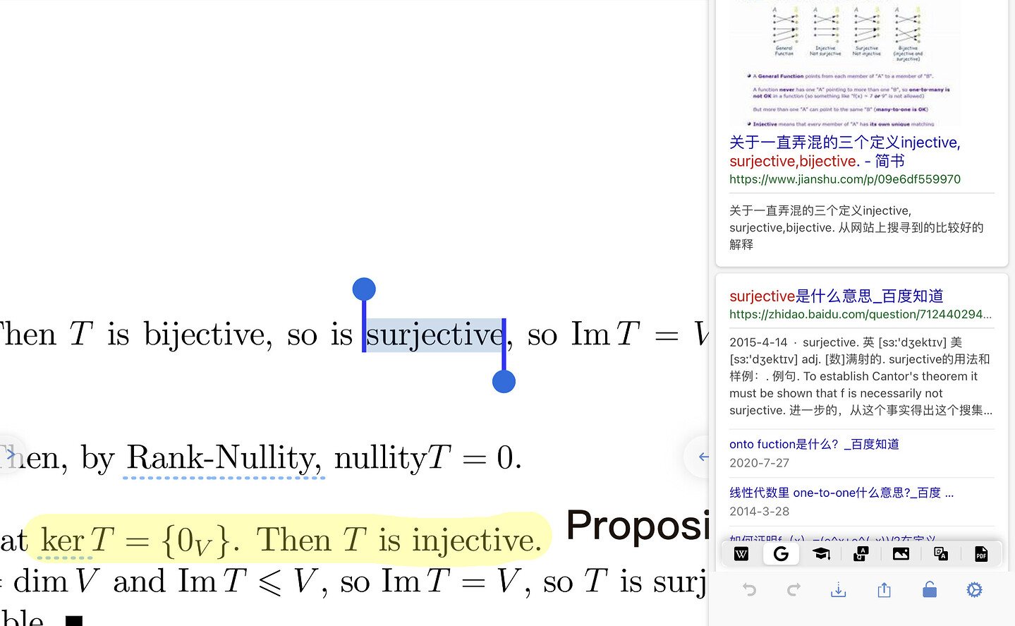

使用【研究】扩充知识积累

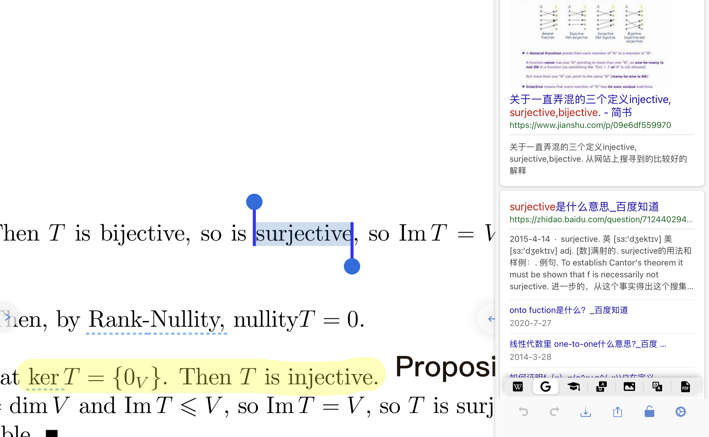

选中定理/概念名称,轻点【研究】即可进入研究功能;如果您已经为卡片制作了标题,也可以直接选中卡片,轻点【研究】。您可以从网络资源中选择图文,加入您的资料库。

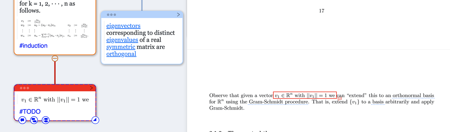

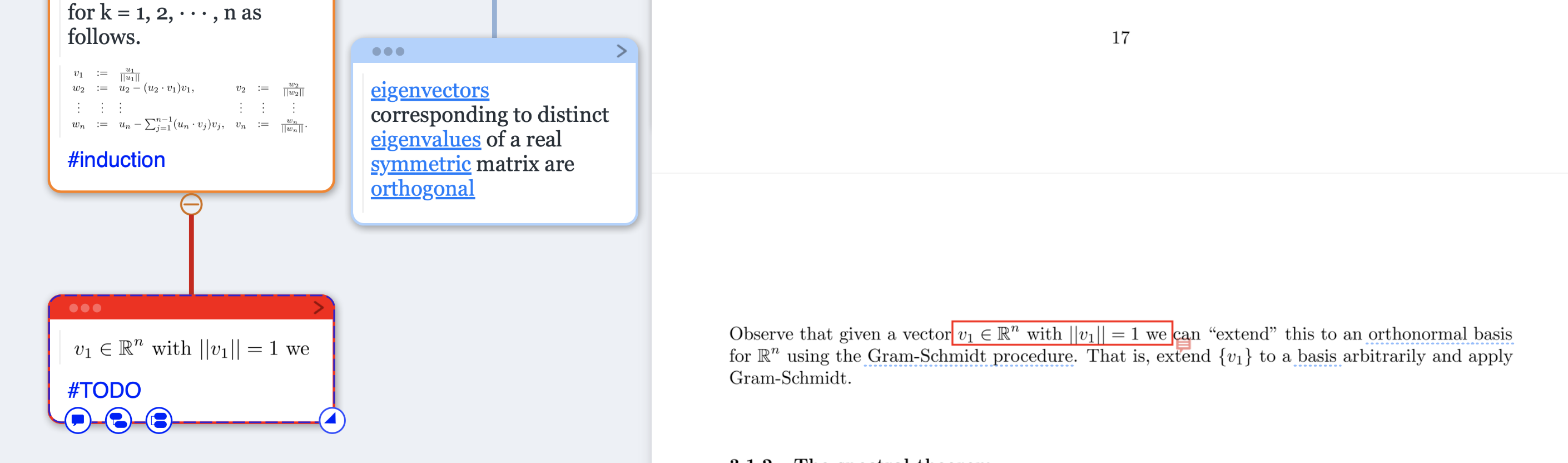

使用【标签】或【红色颜色】标记不懂的地方
  • 首次学习自然会遇到许多 暂时没搞明白 的地方,出于学习效率的考量,我不会急着去刨根问底(因为很多疑问在书本后几页就能陆续解答),而是用标签创造一个#TODO,或是#TBV(To Be Viewed);有时候也会使用红色的卡片颜色来醒目标注。
  • 后续的答疑也可以在脑图中按照颜色=红色或是标签=#TODO进行快速检索。
  • 我会单独为#TODO 的内容创建一个新的卡片,并在答疑完成后删除对应卡片。

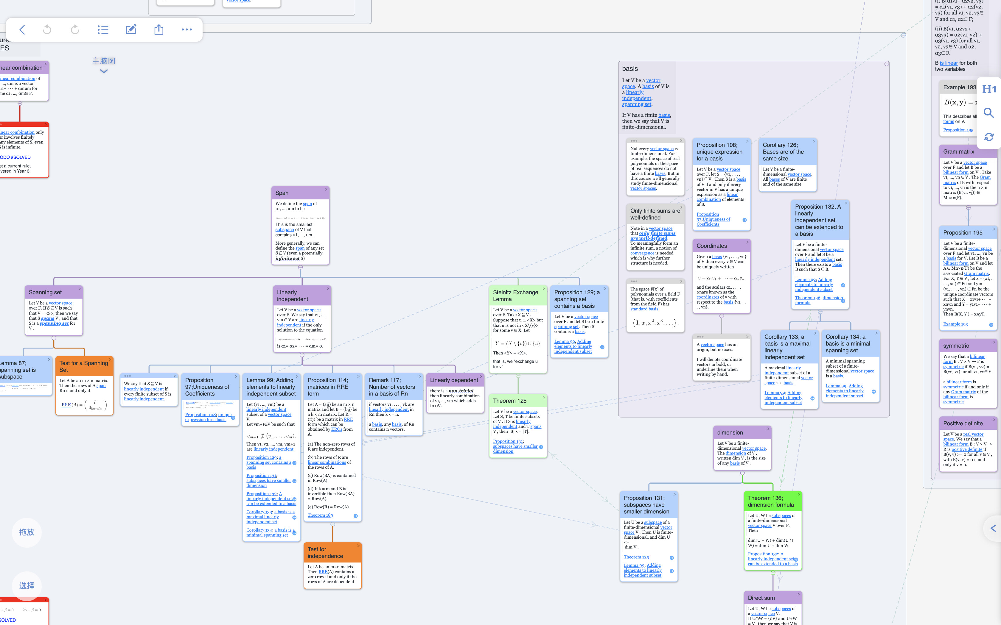

第二遍阅读:网状结构的形成,制作脑图
完成了第一轮阅读后,我对于本章的知识框架已经有了一个大概的认识。在此基础下,第二轮学习注重在脑图制作、疑点答疑上,并double check自己没有落下任何课本中的细节。

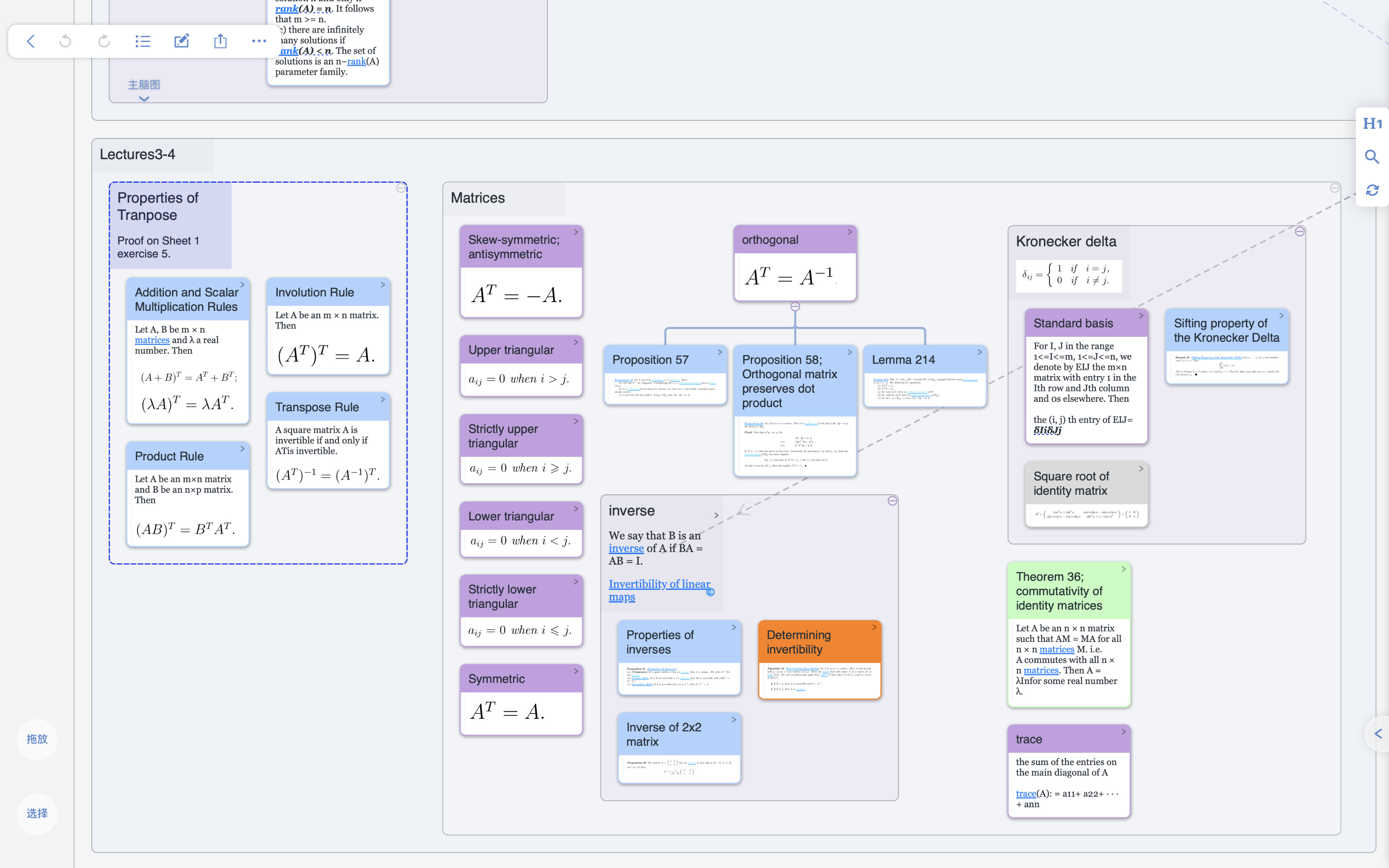

「Color Code」的合理使用不仅能提升脑图的美观度,更重要的是为快速检索提供便利。在数学工作流中,我对Color Code的选择如下:
  • 概念(Definition):紫色
  • 定理(Theorem):绿色
  • 命题(Proposition):蓝色
    • 其实命题和定理的界限没有那么明显,不一定要区分成两种颜色。
  • 算法(Algorithm):橙色
  • 例子(Example):灰色
  • 个别特别重要的内容:深蓝色
这样,当我想在脑图中寻找一个概念的定义时,我就可以目的明确地去寻找紫色卡片。

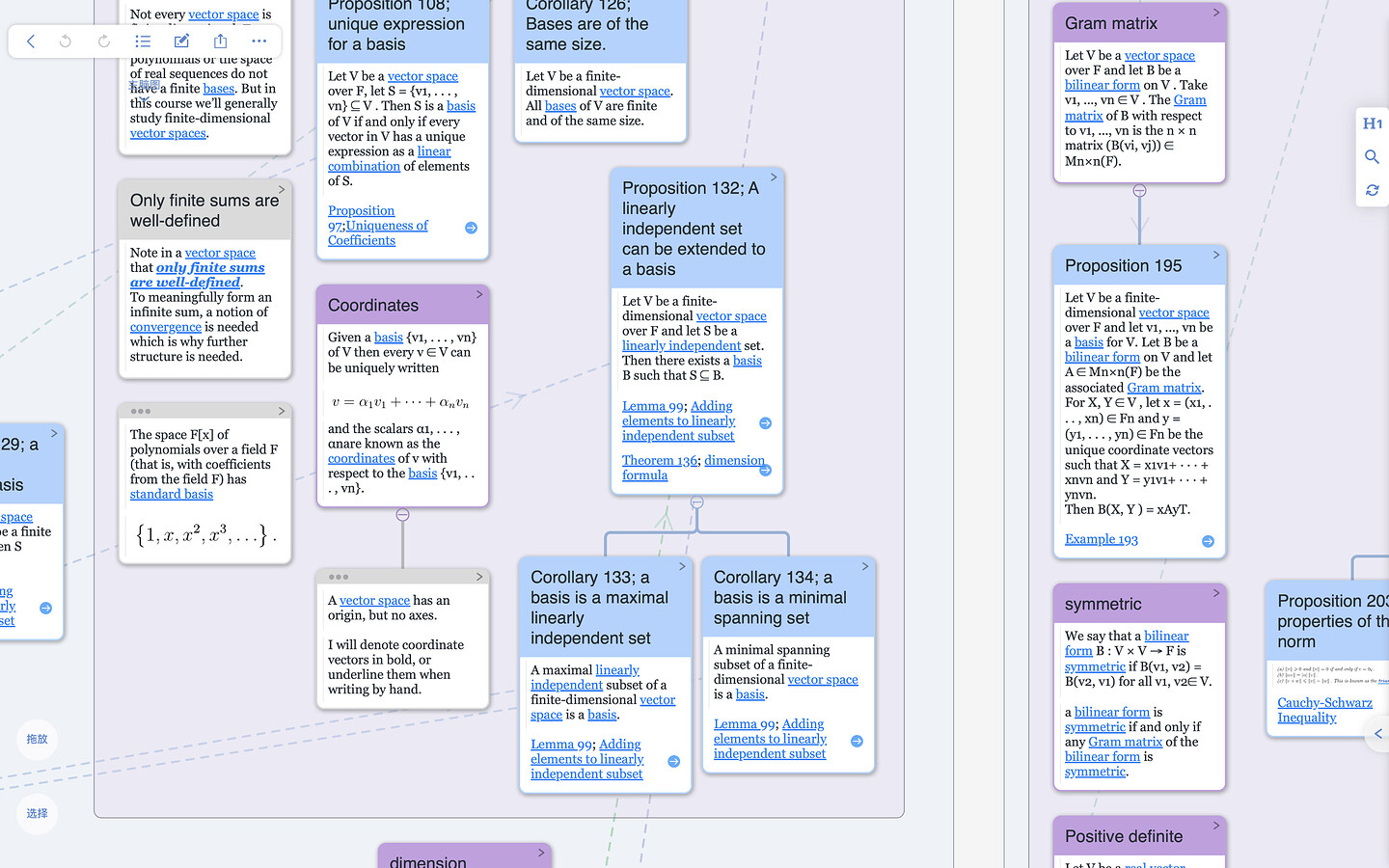

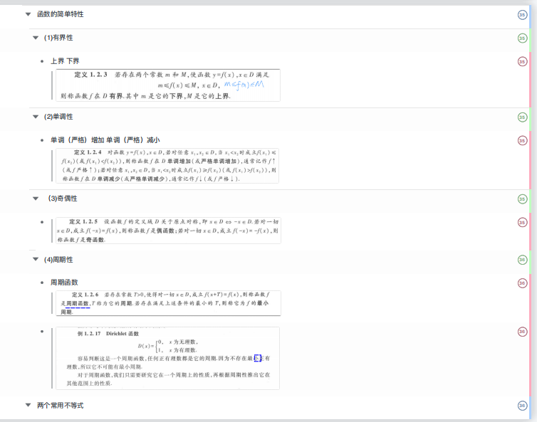

善用【分支样式】
【分支样式】的合理编排也能提升脑图的美观度和逻辑性。
  • 对于父子关系分明的层次,如【大定理:right_arrow:几个引理:right_arrow:推论及相关例子】,可以使用【树形】结构;
  • 对于子节点较多的并列结构,如【定义:right_arrow:几个例子】,可以使用【框架】结构节约空间。

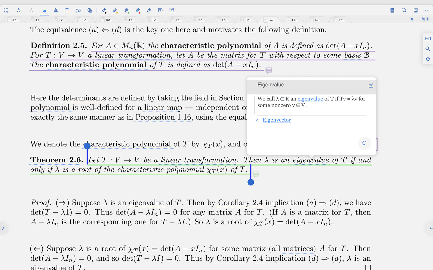

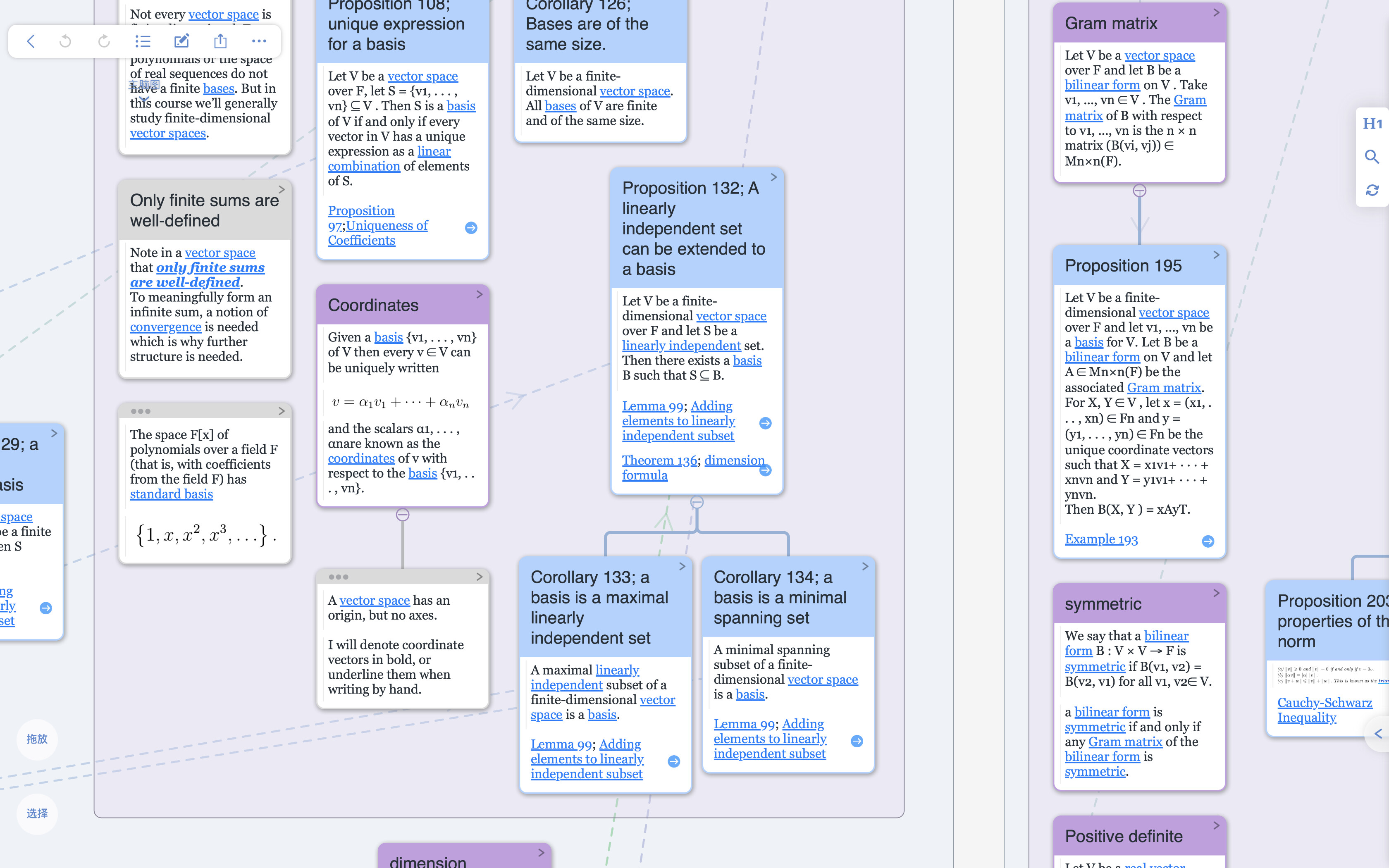

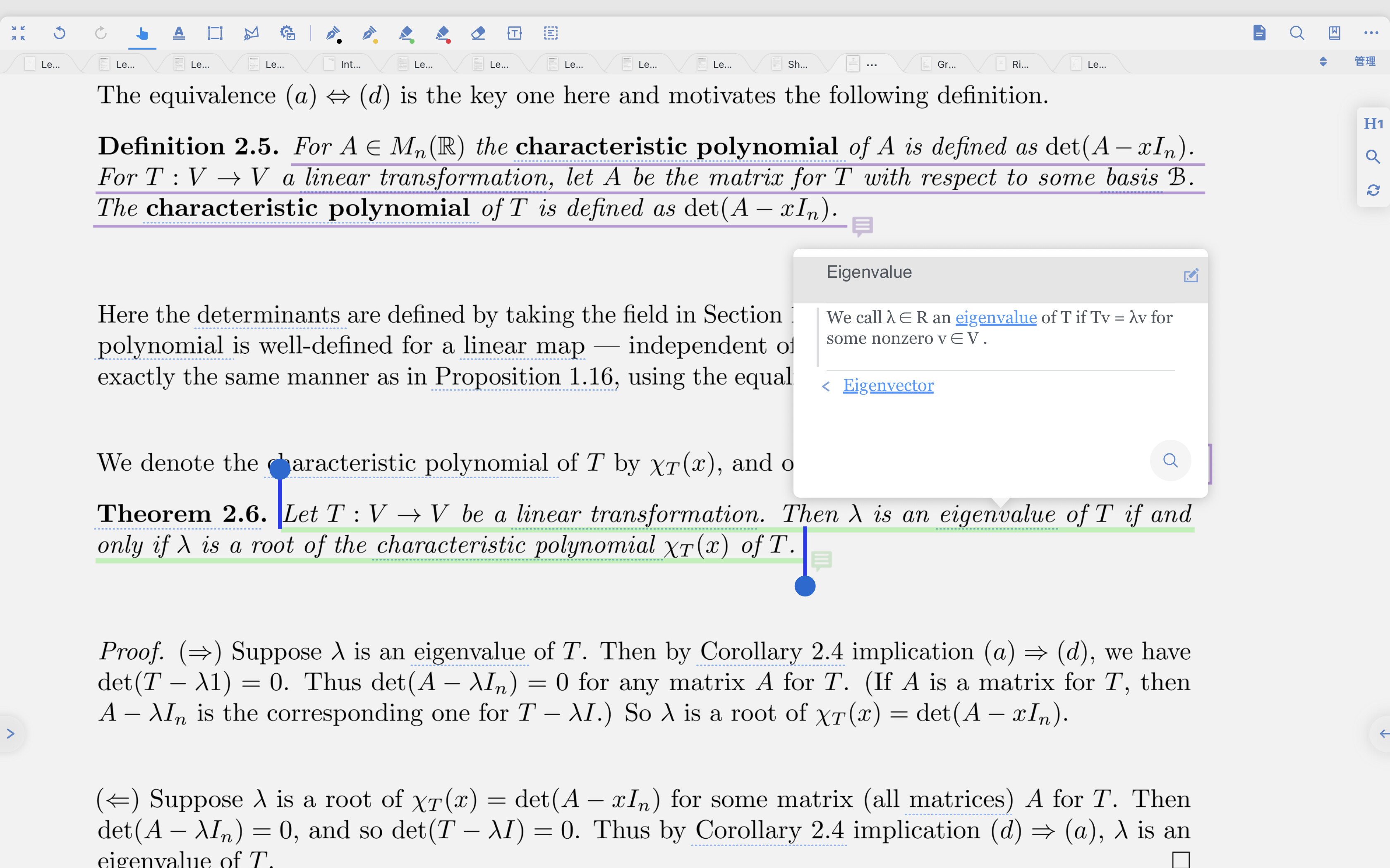

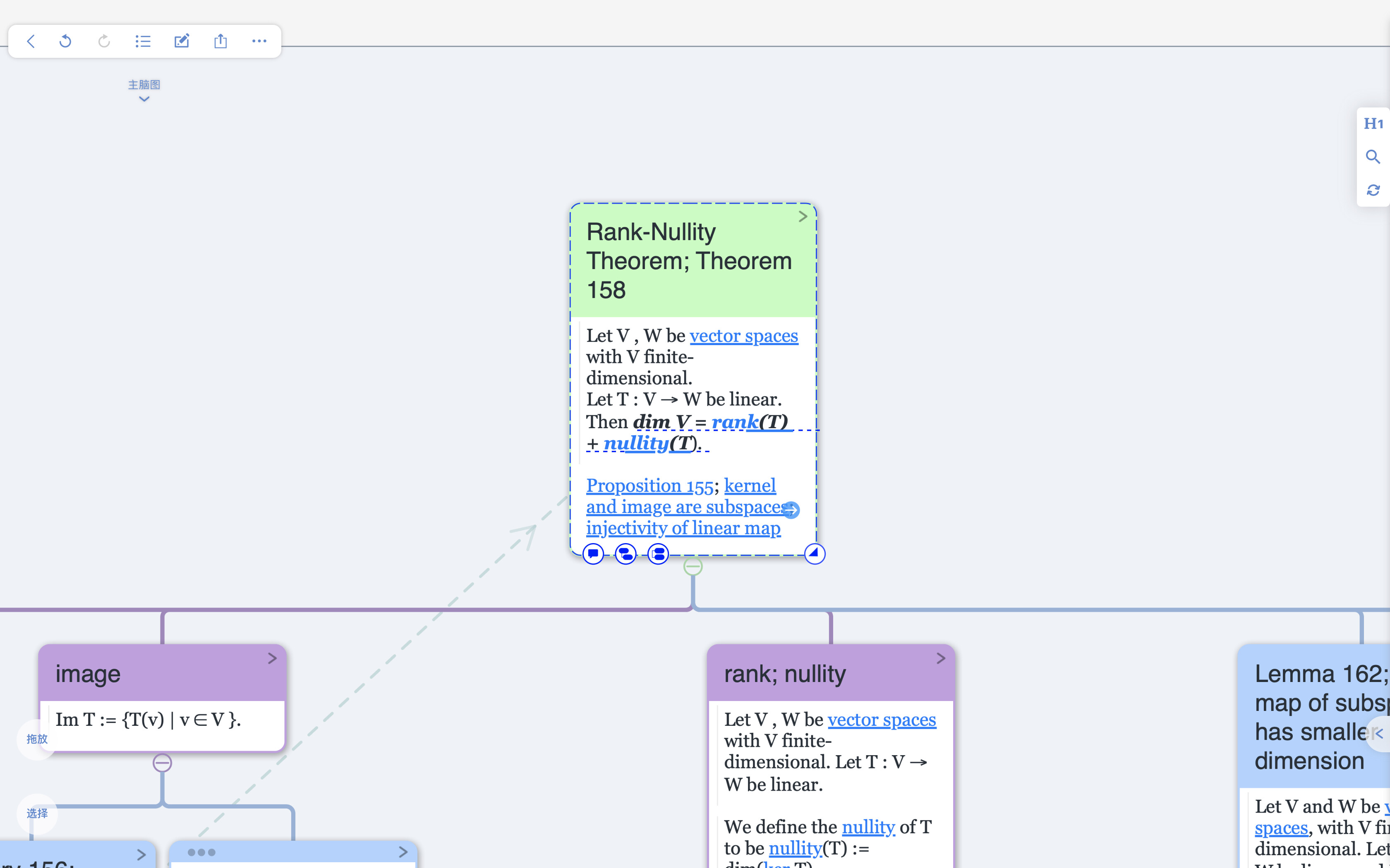

使用【标题链接】自制Wiki词典
在第二遍阅读(制作脑图)时,可以为卡片加上对应的标题,并开启【标题链接】功能。这样在进行后续学习时,如果忘记之前概念/定理,可以直接轻点蓝色下划虚线的文字,快速回顾概念/定理内容。
在【标题】中使用分号创建多个标题
有时候我们会使用多个名称来命名同一个概念/定理,很多数学书也会使用序号(Theorem 158)去标记定理,英文教材有时也会涉及到不同词性(Invertible / Invertibility)。这些时候,可以使用分号来键入多个标题,以保证【标题链接】的成功进行。
使用【链接】来增强知识之间联系
树形结构不足以概括卡片之间的全部关系,因此【链接】的建立十分重要。当一个定理的证明使用到了另一个定理时,我会为这两张卡片添加一个【链接】,以方便快速回顾。

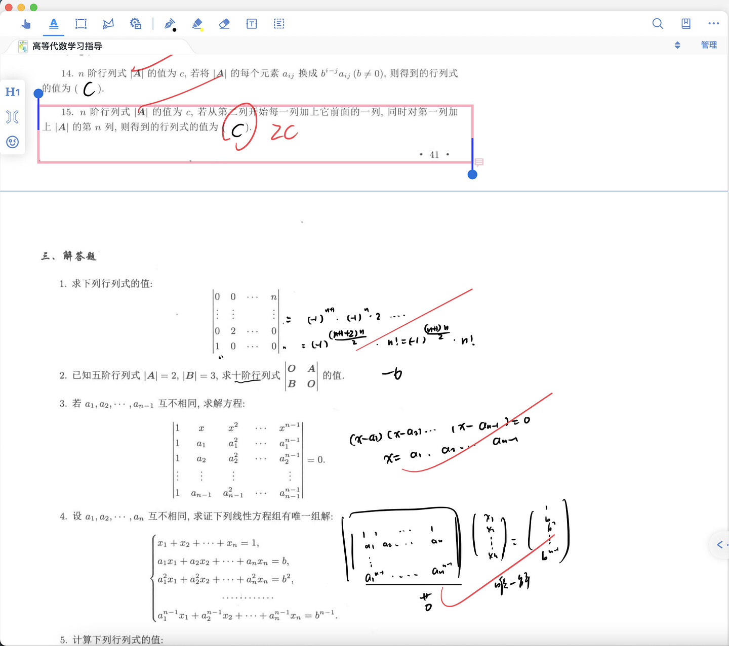

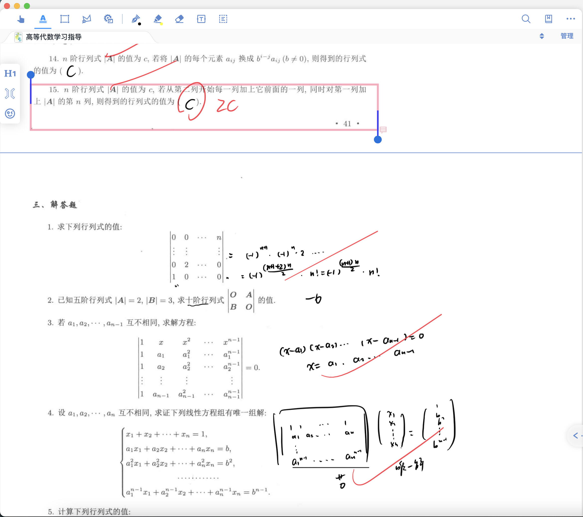

课后习题巩固(该部分以力学课本为例)
使用MN3的摘录、复习功能可以很好地完成复习闭环,提升错题整理,知识记忆的效率。

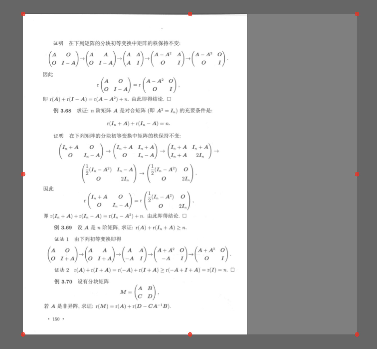

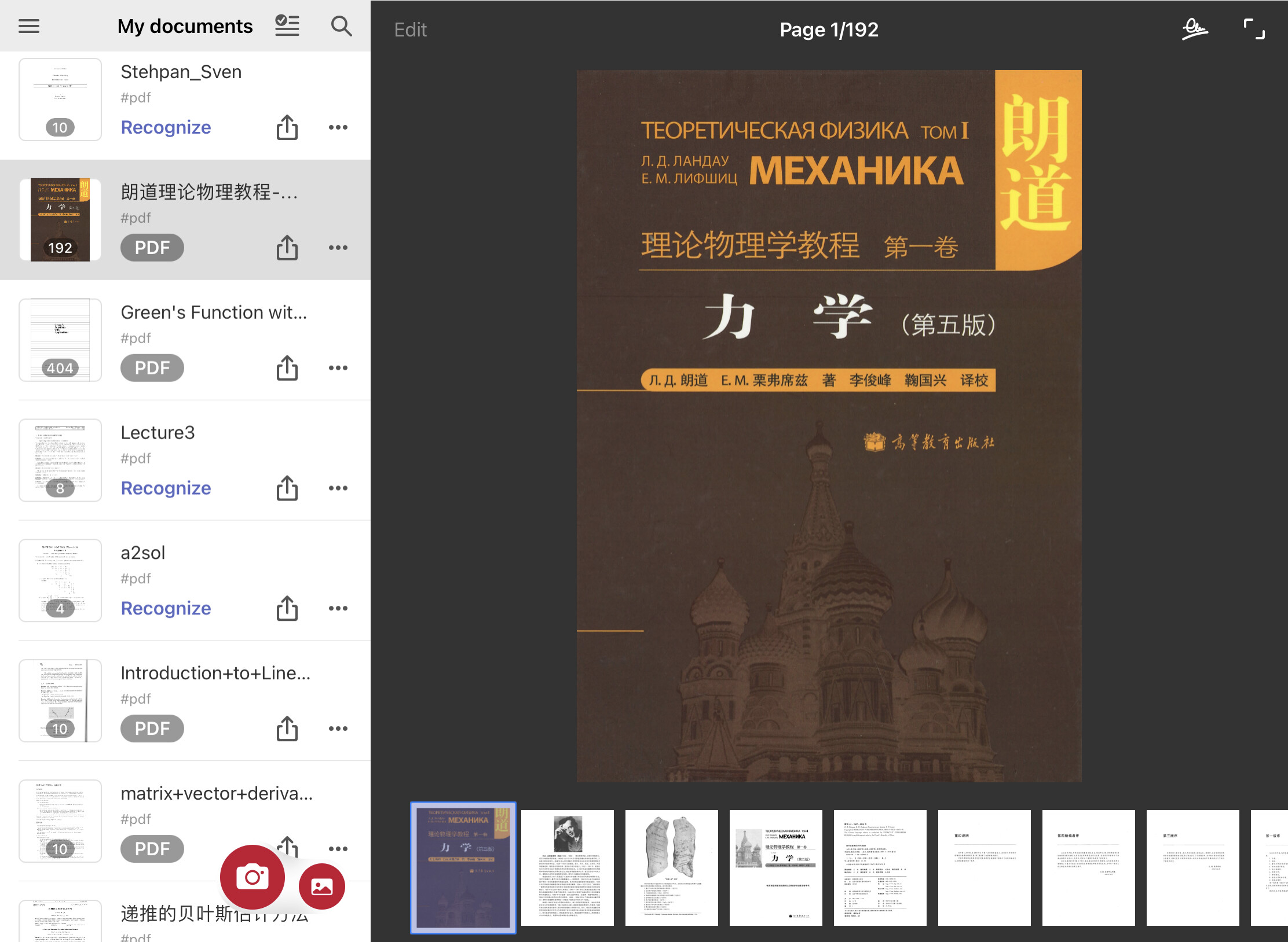

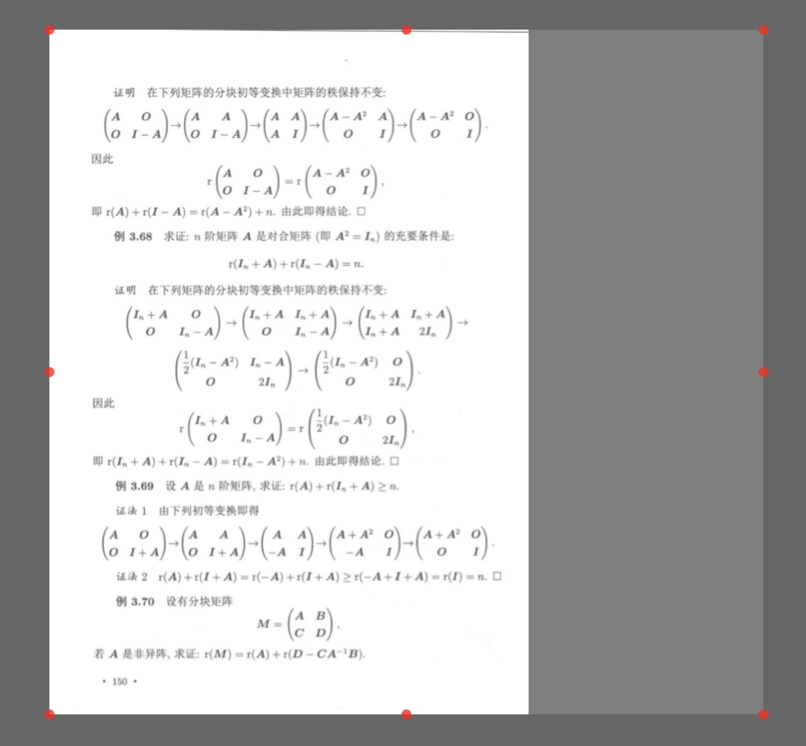

  1. 由于许多习题书、试卷都为扫描版本,通过 OCR软件进行文字识别,便于在没有OCR Pro的Mac版本MarginNote上也进行文字选择操作。识别软件Finereader,应该是iPad上比较好的可以替代OCR Pro功能的软件。
  1. 识别完后将文档导入MN3,创建到一个学习项目中。进行留白操作,可以解决由于习题书很多都没有很多的空间用来书写、打草稿的问题。

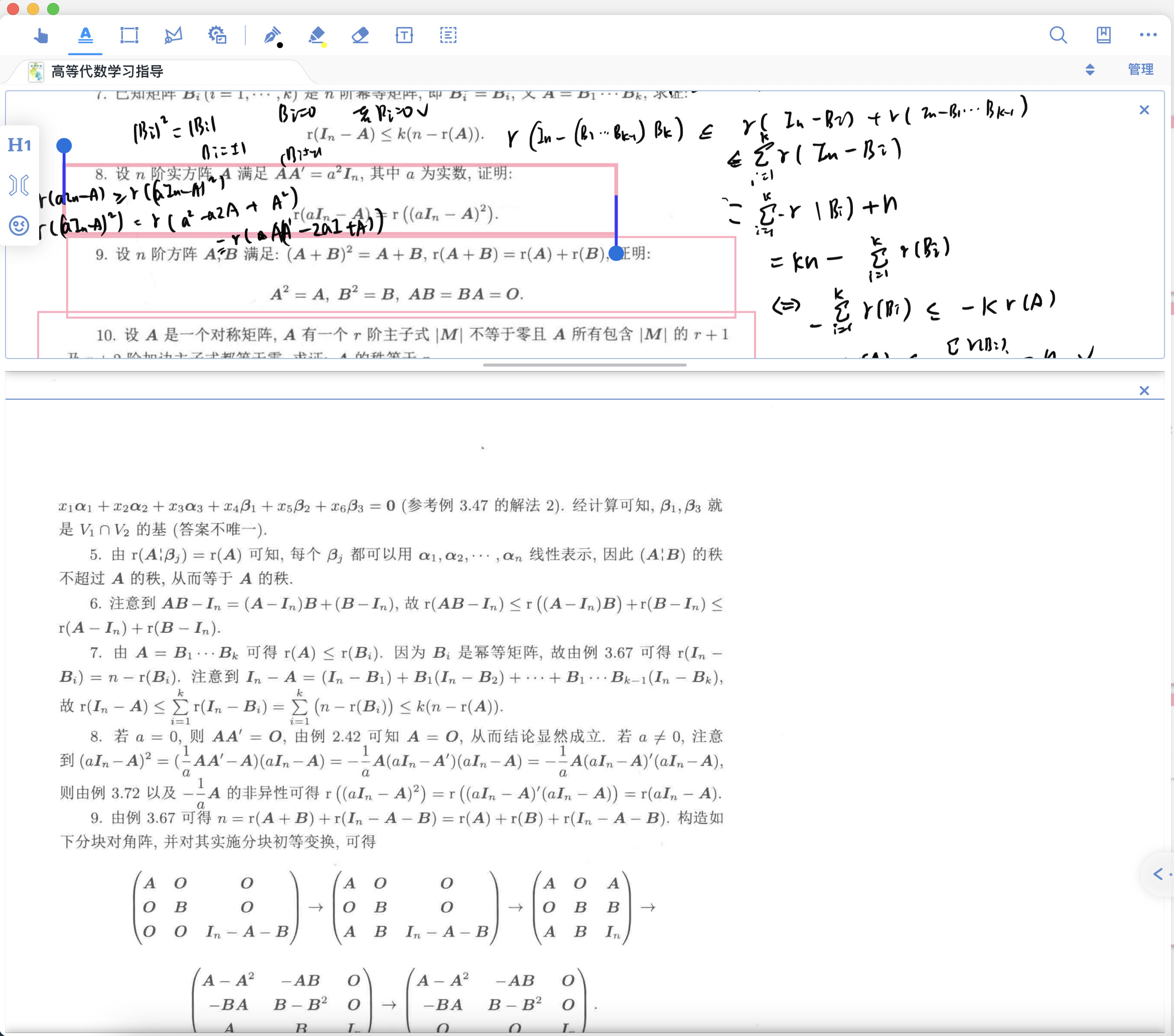

  1. 我习惯于直接将答案写在PDF上,如果有草稿纸,我会选择将草稿写在纸上。对于某些特殊情况不得不将草稿或思路写在MN中时,首选是直接写在第二步创建的留白上;其次是创建一个子脑图,命名为“草稿纸”,并且将每题的解题过程写在里面。
  1. 当做完一部分的题目后,通过和后面的答案进行校对,通过分页的模式加速校对的进程。

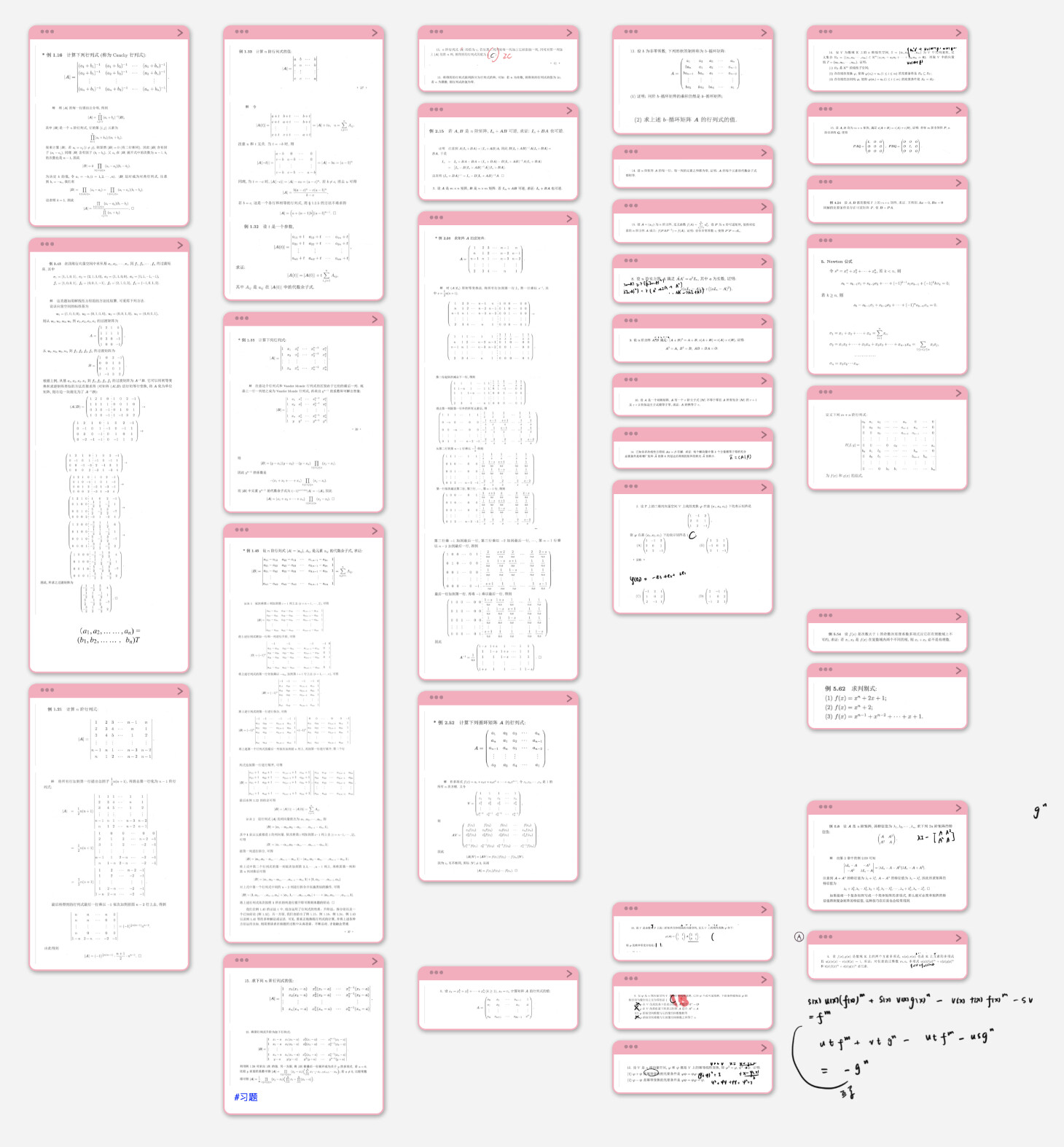

  1. 我会框选以下三类题目:
    :one: 做错的题目。
    :two:异于我的解题过程并且我认为更优方法的题目。
    :three:不会做的题目。

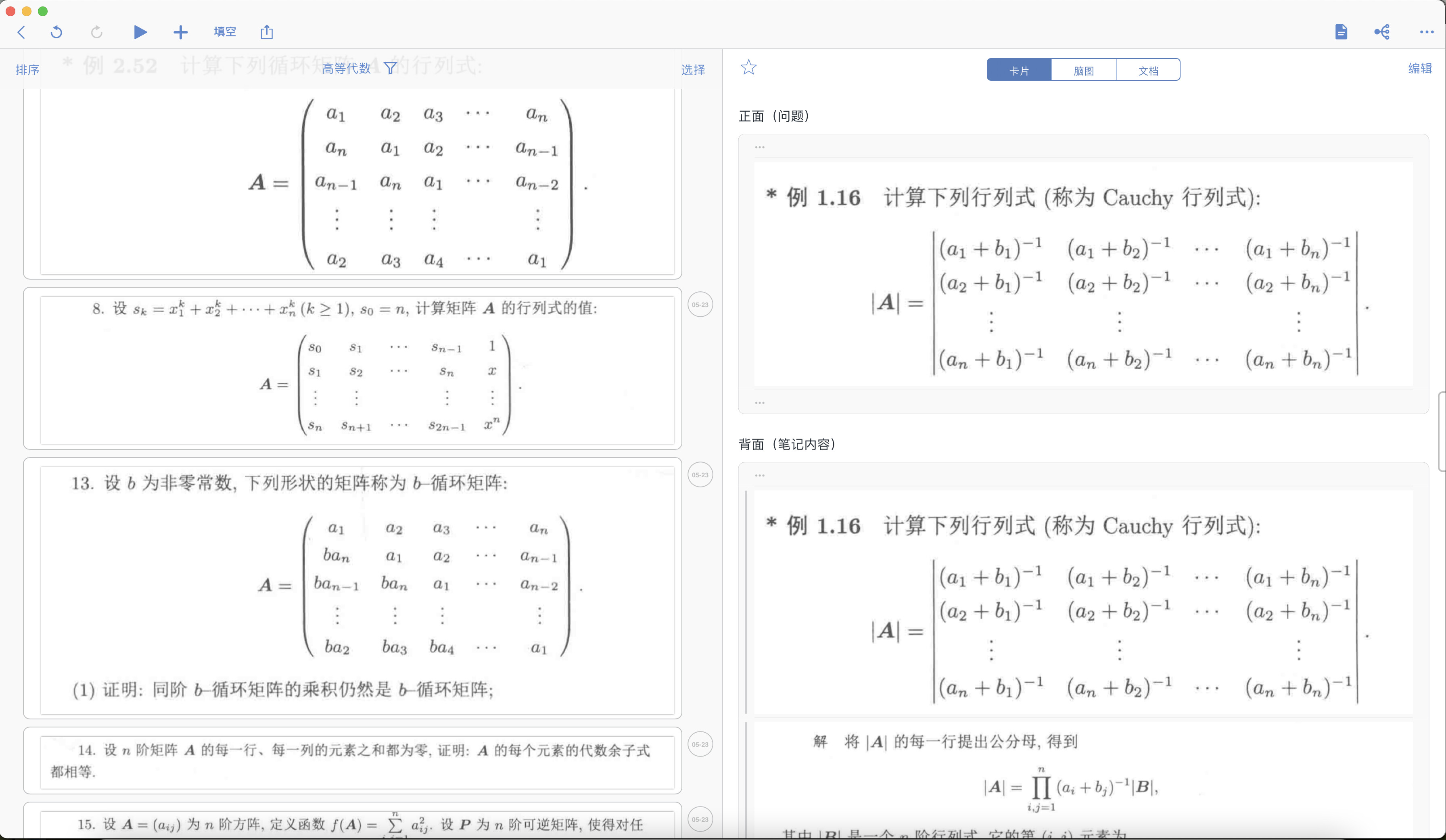

每张卡片的结构是:题目+解答

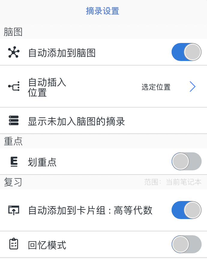

  1. 摘录卡片的目的就是便于日后的复习,因此我会将该脑图笔记本绑定到卡片组中,实现卡片的自动添加。

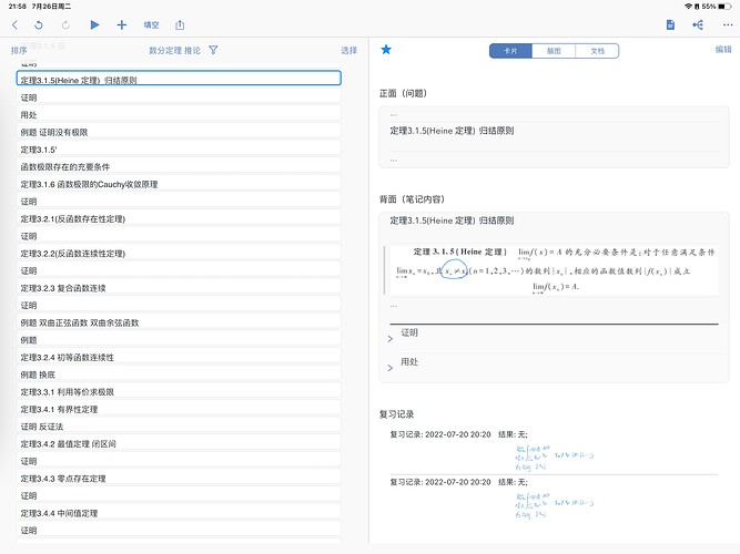

  1. 最后,我们可以在复习界面中进行卡片的复习。
P.S. 以前我是将卡片导入到Anki中进行复习的,但是考虑到MN自带的复习能够更方便地进行原文地查看和卡片的修改,因此现在我倾向于使用MN进行卡片复习。

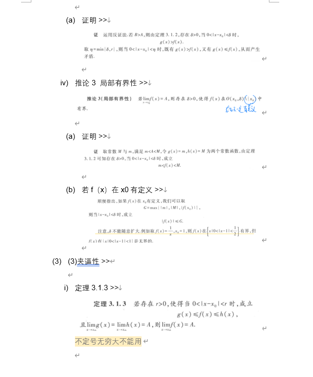

最近正在重新学习数分高代,原来都是手写纸质笔记,但是手写的缺点在于要花费很长的时间去抄写,去预设排版(比如一个定理在第四章对第二章进行了补充,但是纸质版以及没地方可以添加做笔记的地方了),而且我的字有点乱,抄完以后有的时候自己都不愿意看,也没办法整理各种定理之前的关系,所以就打算用mn重新过一遍,但是感觉按照章节把所有定义、定理整理成思维导图以后,整个主脑图太大了,一章内容很长一个树形图,很大,可读性很低,甚至感觉理解和学习效率看还没有手写笔记来得好,导出为word或者pdf也存在一定的阅读缺陷,不知道是不是自己的学习方法出了问题 :sob:
word:
pdf:
顺便提一下,pdf和Word我都没办法回链原文
我的个人建议是,可以将重点更多放在脑图的制作过程上,去在制作的过程中体会对知识的输入和输出,比如制作卡片时更好地利用标题链接和卡片间的链接功能,基本在ipad上制作完脑图,知识逻辑也在大脑中制作完成,后期的可读性可以看作一个检验过程,比如只看标题能不能想到内容或者折叠一部分脑图,但是能根据知识框架自己补充,希望可以帮助到你。另外想说其实你说的纸质版的问题,其实可以考虑将纸质的东西扫描到电子版中,打印店应该有扫描机可以办到的。
好的,非常感谢!!你说的这个学习方法刚好也是我最近在尝试的,制作好脑图以后,把所有的定理制作成复习卡片,只看标题,在复习卡片里描述定理后证明,希望能够加深理解和印象
