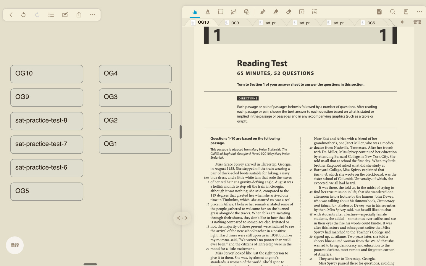

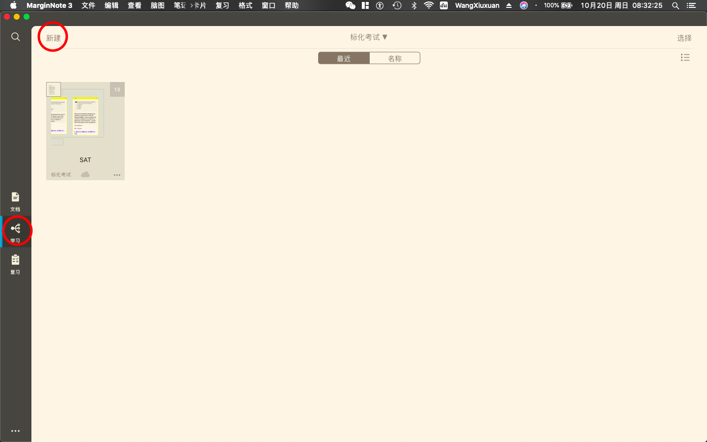

  1. 建立一个SAT的学习(不清楚专有名词是啥)
  2. 导入相应的文档

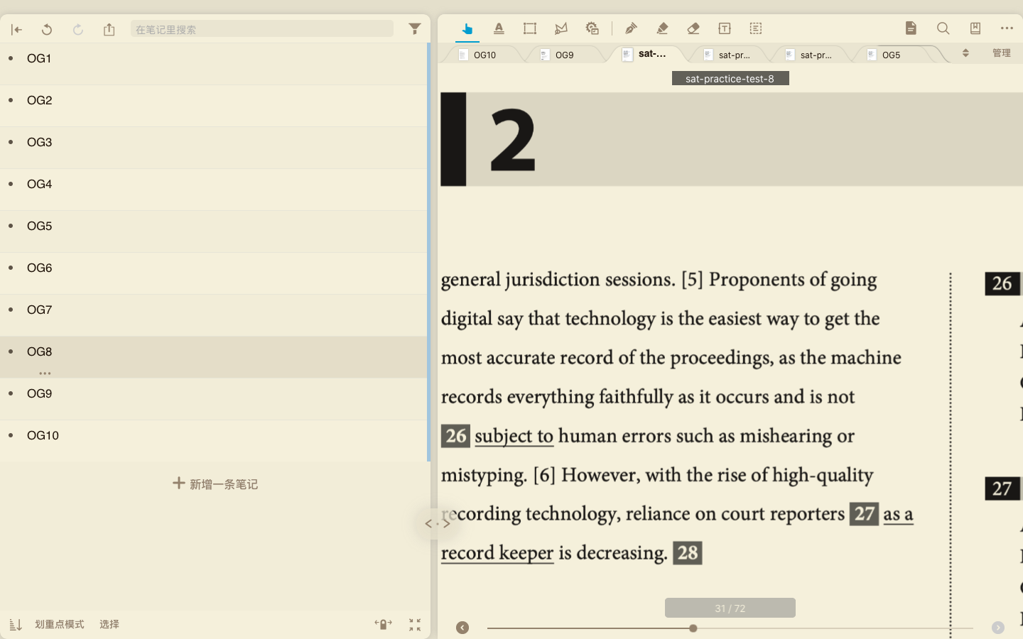

  3. 我比较喜欢用大纲模式。不知道为什么我一开始的文件忘记统一名字了,所以这里强(qiǎng)迫症把名字统一一下。
    这个时候最好在所有的OG题目上面加入一个母节点,这样就可以把OG的题目归位一类。 然后后面的话还可以自己加入Khan等题目,同样的分类,便于查找。

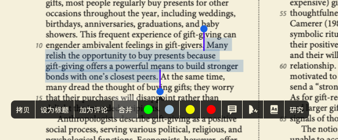

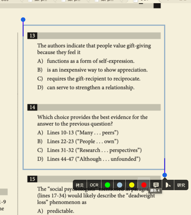

  4. 好啦,下面开始录入题目啦,在这里用一套循证题目来做一个范例(循证题是SAT的一种题型,上一道题选择一个正确的选项,下一道题选择文章中的证据)

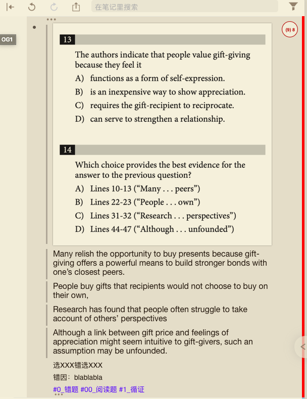

    然后我比较喜欢把第二题四个选项的句子全部合并到这个卡片里面。
    做完之后,我会标记一下这道题的正确答案,以及自己错选成了什么。以及再标注一下自己的错因。

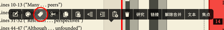

    然后就是我使用MN整理错题的最核心的东西,就是Tags,标签啦。
    这一个标签的体系我是根据不同的SAT题型来的,当然对于题型的定义可能大家都有不同的看法。但是特别有帮助的一点是大家可以把一些general的问题用0开头,然后我阅读用的是1开头,语法用的是2开头。这样的话,所有的题型不会混在一起,我贴标签的时候想要去找某一个题型就特别容易。

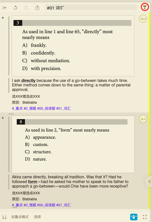

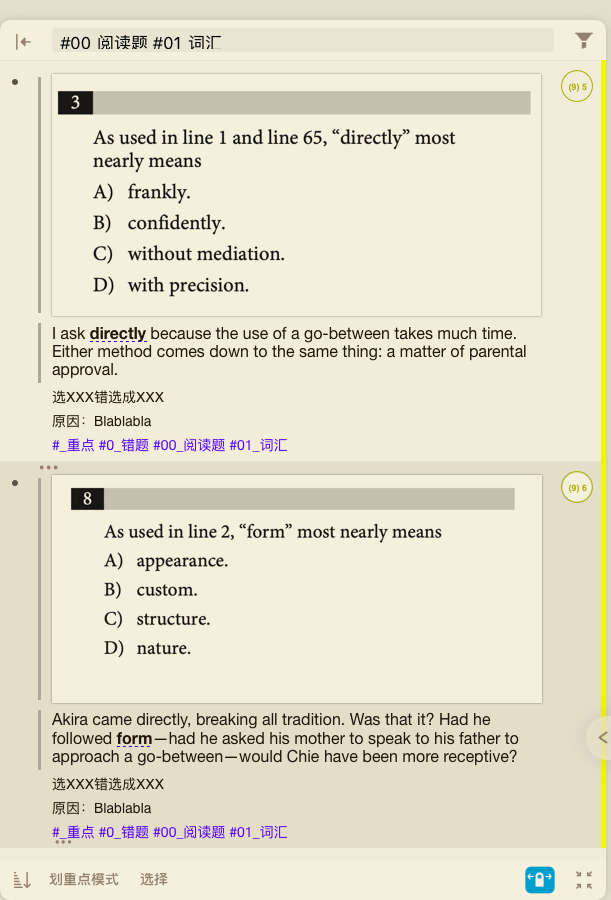

    最大的一个好处是可以在大纲模式中搜索并快速浏览所有的错题。
    比如如果我想要去寻找词汇题,那直接点击旁边那个highlighter一样的图表,选择词汇就好了。

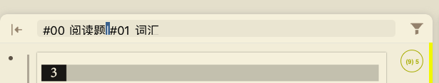

    有的时候,如果我需要搜索同时具有两个标签的东西的话,就如下图:
    记住,这种情况搜索的是的条件,如果你需要搜索到同时具有这两个标签的题目的话,你需要把中间那个小竖杠换成空格
    49
    所以这就是最终的效果。

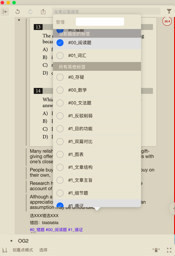

啊,抱歉,我没有太get到什么是怎么使用标签。对于我的SAT来说的话,我的标签是这样贴的:
#0_文法
#0_阅读
#0_存疑
#0_重点
#0_词汇
这是0开头的标签(MN的标签会根据文字顺序排序,这样方便寻找),这个首先是分出了文法和阅读题,这样我如果需要检索文法题的时候我就只用在搜索一栏勾选文法就可以了,文法题就会出来了。同时我也加了一些可能在所有题目里面所出现的共性问题,比如对于我来说就是词汇、存疑和重点。
然后1开头的我是用来标注阅读题的题型的。比如:
#1_循证题
#1_词汇题
#1_中心主旨题
etc
这个大家可能对题型的定义也不太一样,所以我也就不细说了。
然后就是
#2_标点符号
#2_插入语
etc
然后我还贴了一个3开头的,把文法题中的文章题单独分了出来。
大概就是这样。
当我需要检索一个东西的时候,我会利用搜索功能。比如如果我需要搜索所有词汇有问题的,那么我的搜索栏里面就是:『#0_词汇』
然后如果我想要看文法题里面所有的词汇有问题的,那么就是『#0_文法 #0_词汇』
