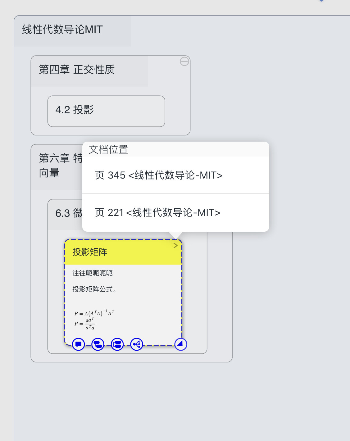

我试了一下即便通过脑图卡片将同一本书不同页面的内容和并成一张卡片。还是不能在pdf界面通过点击高亮文字实现指定页的跳转。你需要打开笔记在标题中选择不同页面。这比较繁琐。不知道是不是我操作不得要领,还望指教。

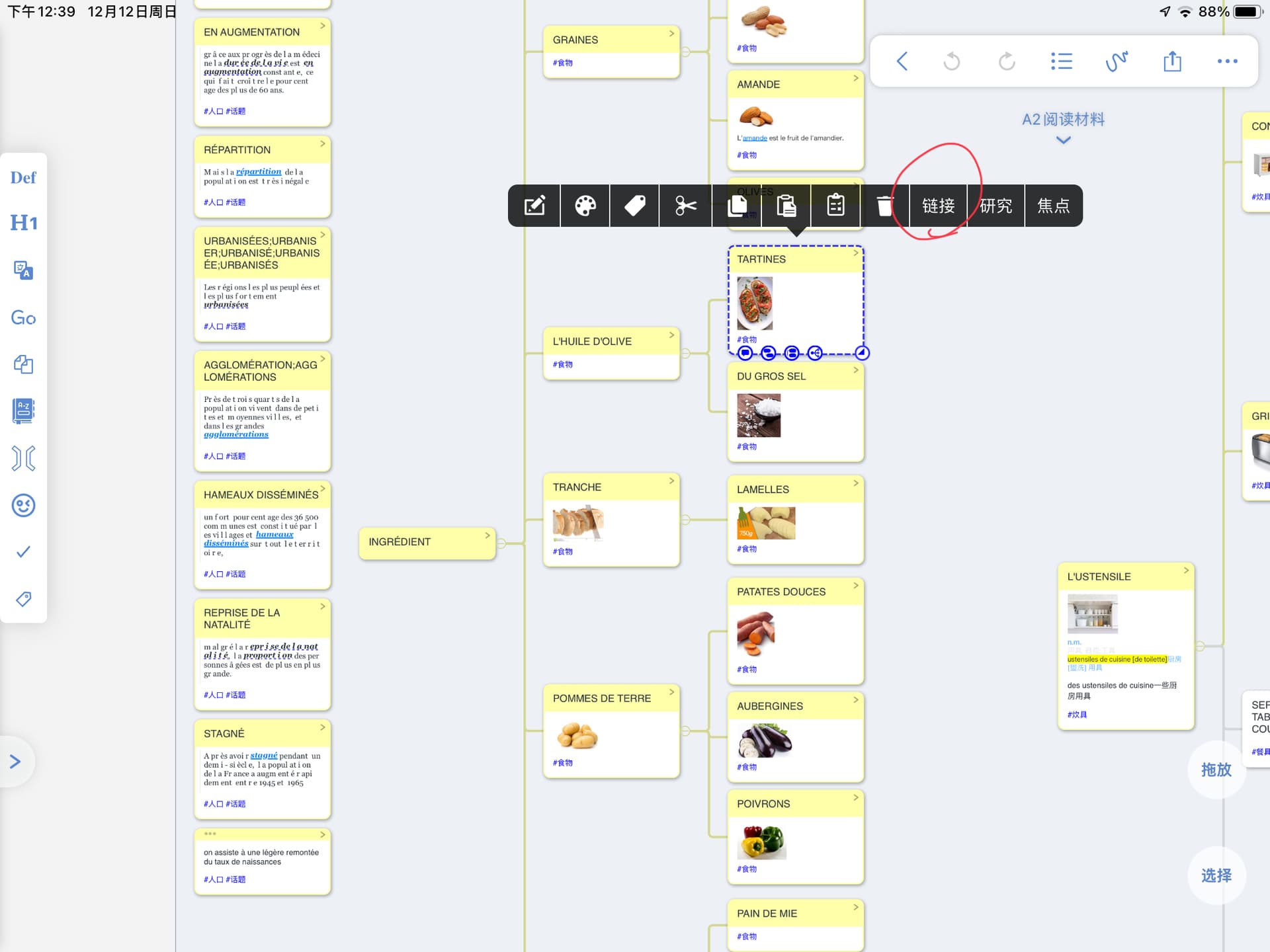

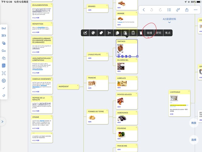

抱歉之前没有仔细查看论坛消息。可能我之前没有说清楚。不是说把不同页面摘录出来的几张卡片合并成一张,而是直接用链接把它们链接在一起。如图,选中一张卡片,点击悬浮条的链接然后链接到另一张卡片就可以了
这个链接是双向的,你在两个卡片的任意一张都可以跳转到另外一张卡片的内容
当然如果你想要像引用、脚注那样子直接点击数字自动跳转相应内容的话,这样操作还是麻烦了一点点,毕竟要手动链接。建议还是尽量找到高质量一些的pdf,最好下载epub格式的电子书转换成pdf,这样pdf的质量会高很多,不仅是带文字、不需要OCR的,而且目录信息、链接、脚注的跳转等等的功能都是完善的
