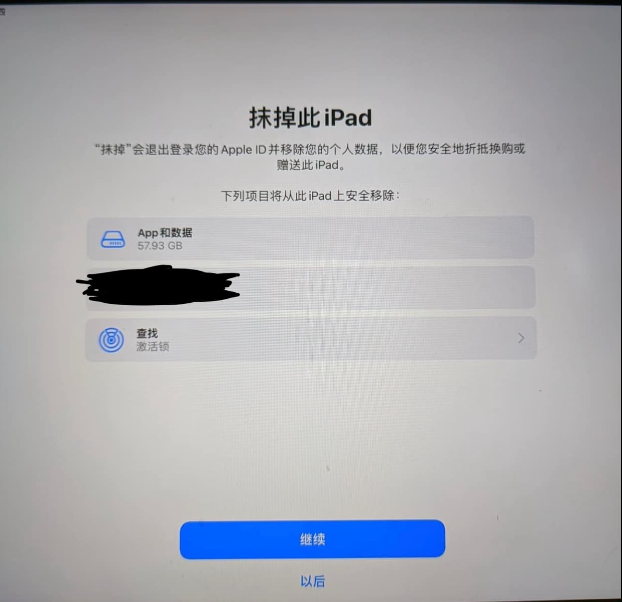

但今天,卡顿问题明显好了很多。而解决的办法就是抹掉此iPad”再还原
原本我这么做是为了解决“储存空间显示错误”的问题,但这个问题没解决,反而消除了MN3很多让我烦恼甚至抓狂的情况——对了,这次我不是“全部备份再恢复”,而是确保所有文件同步到iCloud就开“抹”。

  2. 再强调下操作重点(同时也是免责声明):red_exclamation_mark:抹掉iPad前,一定:red_exclamation_mark:①把除MN3外的所有重要资料备份好——通过PC,或者iCloud。:red_exclamation_mark:②确保MN3里所有重要资料同步到iCloud(这需要足够大的iCloud空间,我的是50G,对我足够了)——也就是那些文件——无论是文档,脑图,还是卡组,下面都有“云朵”图标。:red_exclamation_mark:③,然后抹掉→重装。:red_exclamation_mark:④重装后,把MN3重要资料同步下来,而不是从备份恢复(其它APP可以通过备份恢复,而MN3这次要通过云同步的方式,这是我认为的重点)。如果资料多,这同步过程会很耗时。不用iPad时把MN3放到前台可以缩短这个过程。

抹掉此iPad这个操作在哪啊
设置→通用→(拉到最下面)传输或还原iPad→抹掉所有内容和设置
尝试前注意备份
