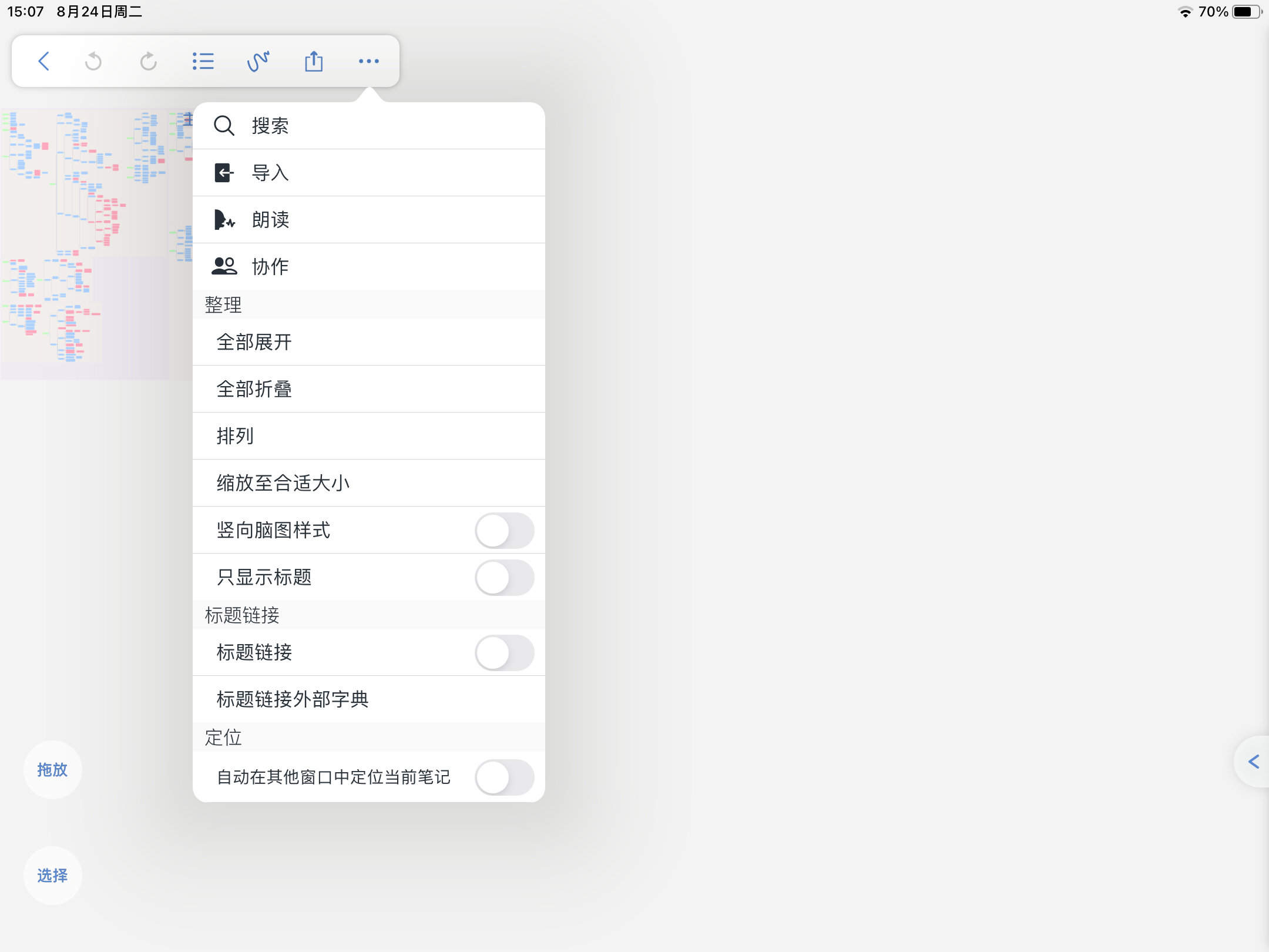

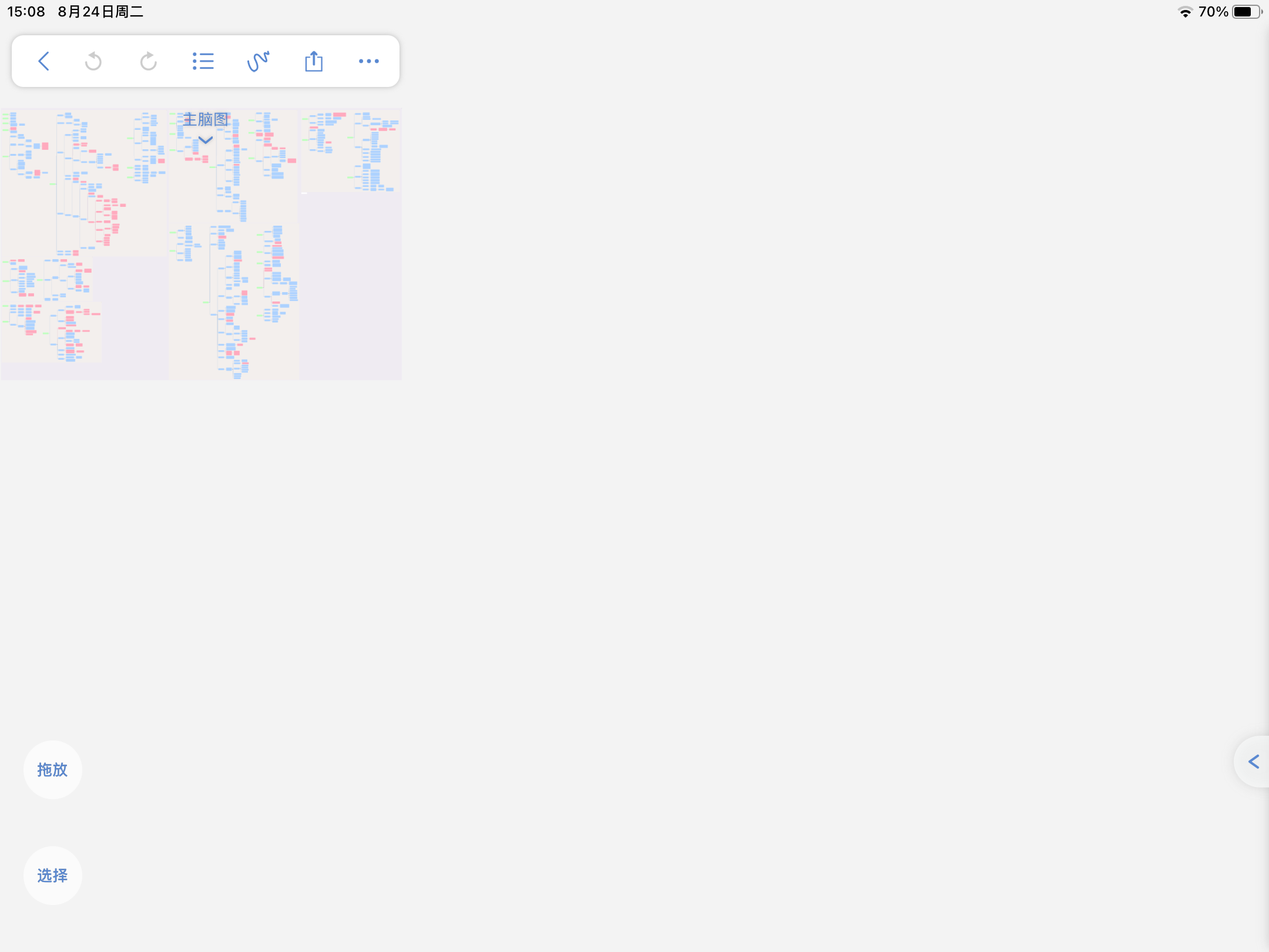

在其中语法思维导图主脑图中点排列或适合大小显示在页面左上角,导出成PDF只在左上角,太小了。
子脑图显示正常,其他的显示正常。

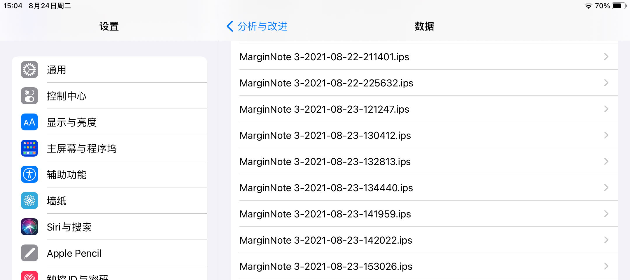

MarginNote 3-2021-08-23-153026.ips (110.4 KB)
MarginNote 3-2021-08-23-142022.ips (104.7 KB)

这个可能是因为PDF编码的问题,你可以尝试一下。在刚进入APP的主界面,点击左下角的三点进入全局设置,在全局设置的PDF选项中,更改PDF渲染引擎,如果你现在使用的是apple就可以改成Marginnote,如果是Marginnote就尝试改变成apple。
同时您也可以尝试一下将全局设置最下方的高级中的瓦片引擎改为Apple,这样可以有效降低PDF卡顿闪退问题.但是在快速翻动的过程中出现白色,这是为了减少内存的压力.

PDF 导出的话只能使用子脑图进行一些自己的分割,这样打印出来的脑图就是一个子脑图一个子脑图的出来的。
