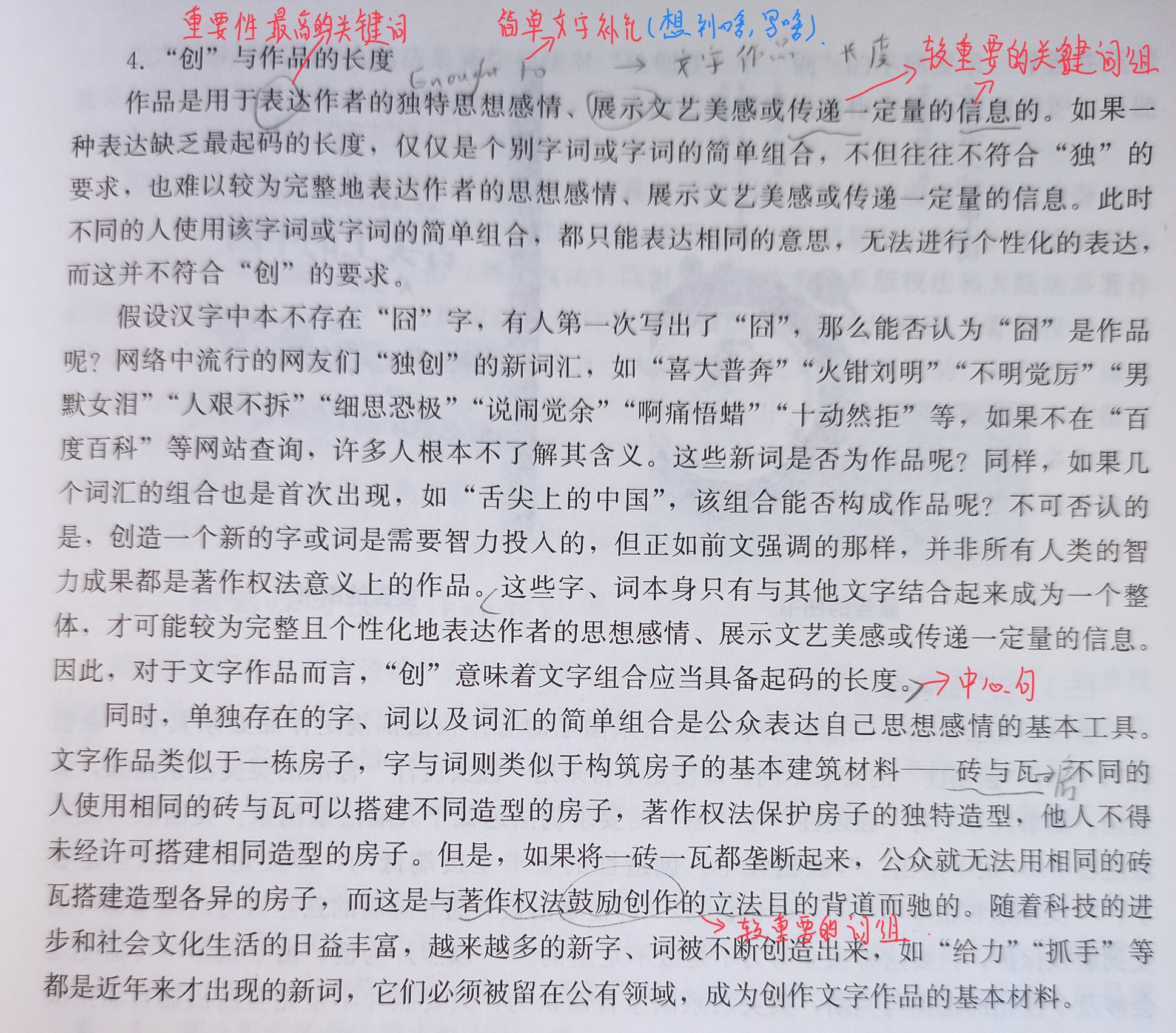

标注工具准备
纸质书:使用铅笔进行勾画,降低存在感
MN读电子书:0.3透明度的黑色铅笔,最接近真实的铅笔效果
具体方法
  • 利用符号标注:⚪圈画关键词,()括出表达核心观点的部分句子,
  • 画出图示标注:部分复杂难懂的内容,可以根据关键词、自己的理解简单地画画图示

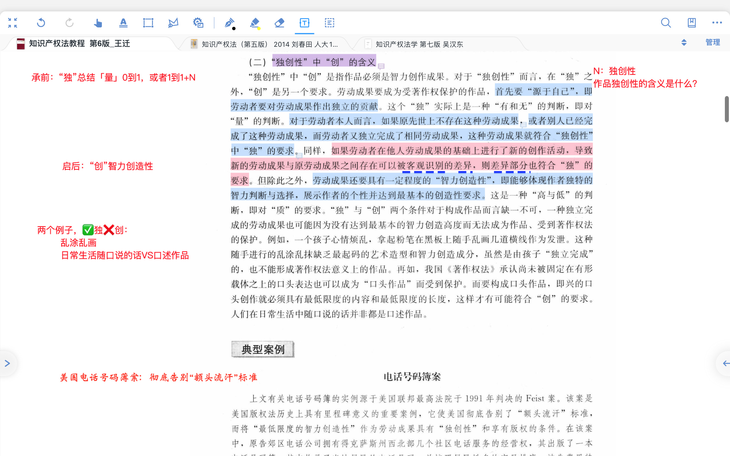

具体操作方法

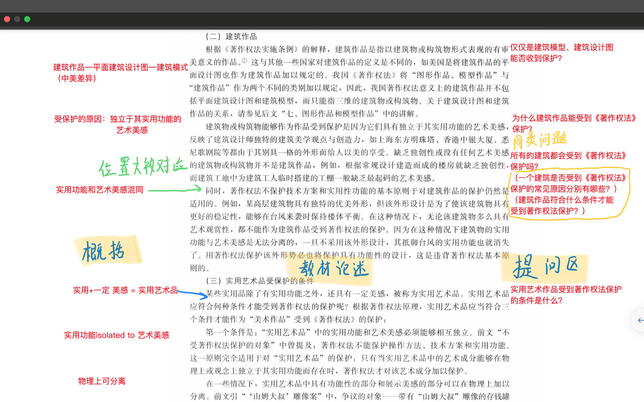

先上图,如图所示:
一开始,我觉得自己这个笔记方法切入点很独特。然而,后来我发现,这其实可以算作“康纳尔笔记法”的书籍标注版/提问版。(真是 机智如我 机缘巧合 阴差阳错 )
:right_arrow:导航式康奈尔笔记,适合背诵类笔记
需要注意
旁白标注的密度
  • 如果这段内容简单,则可以少标注;一页推荐两三个标注,以维持界面的整洁性与可读性。
  • 如果这段内容难以理解或是非常重要,则可以标注得细致一点:根据关键词,用笔画画图示(和第一遍阅读的图示不同,这一遍一定要用教材中关键词;因为第三遍就进入到记忆卡片的制作,所以第二遍的作用是理解+记忆,而非单纯的个人理解)。
同类问题
可以把同类问题,在括号内补充,以加强对问题本身的理解;熟悉以后也可以不写。
问题拆分
有些问题比较大,还可以被进一步拆分为几个小问题。
这一遍不摘录
如果摘录的话,需要选择制卡的内容、安排卡片体系结构、对卡片进行分类,很容易打断思路。所以这一步不进行摘录,只需安心地概括梳理文章作者的motivation(动机/目的)、论述逻辑。但是可以配合荧光笔、钢笔等手写工具进行标注。

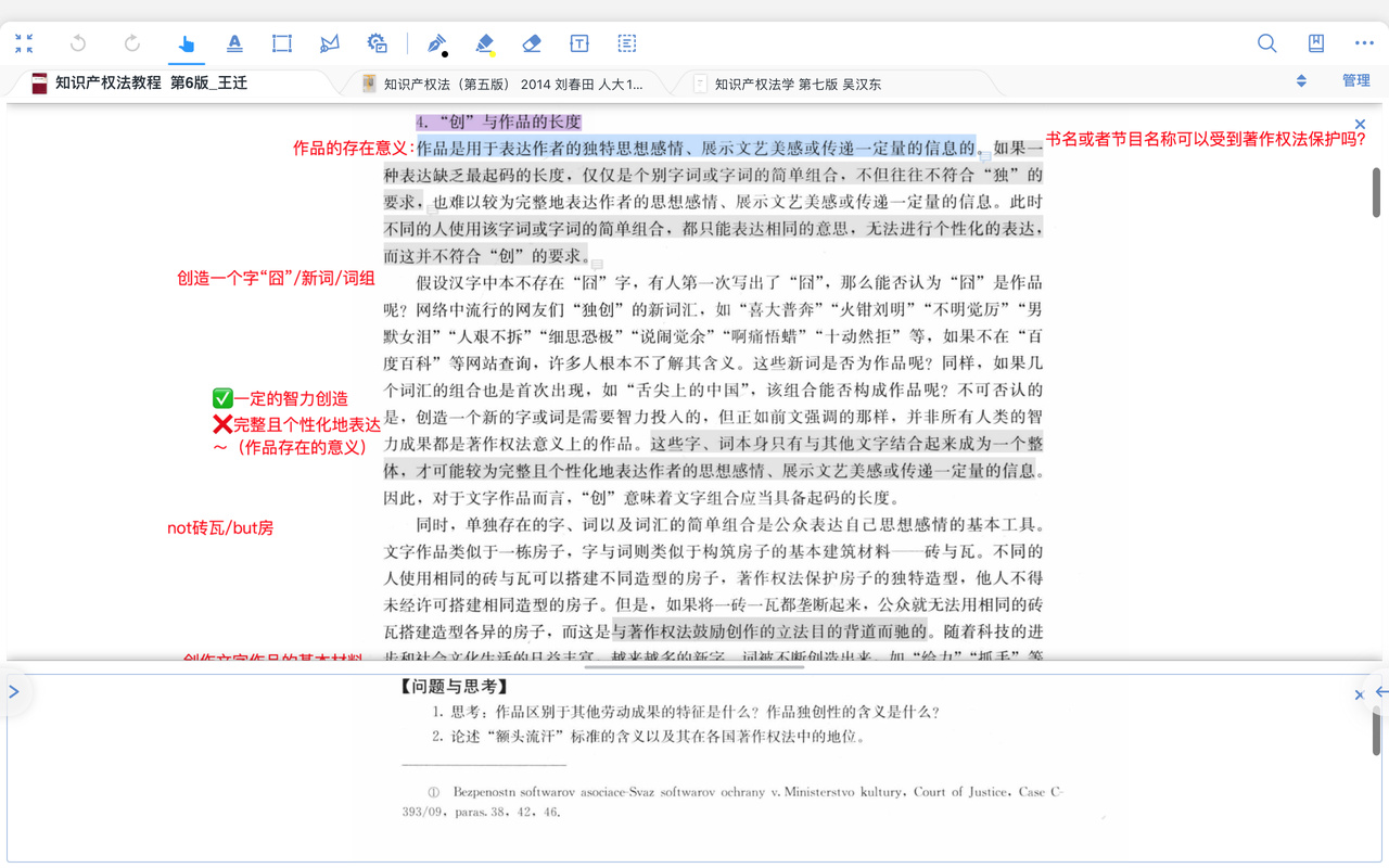

“找问题”小技巧
  1. 为了编排便利,中文教材往往以浓缩的名词作为章节的标题。所以,你可以把名词形式的章节标题转化为问句。需要对内容有感性认知,才能更准确地找出问题。
以《知识产权法教程》为例:
a. 著作权的客体:著作权保护的对象是什么?
b. 作品:著作权法意义上的作品是什么?
c. 这类词可以作为名词解释类的考题,熟悉提问方式后,可以直接标注为“N:作品”

  3. 开始看每书之前,先看结尾的【问题与思考】和【关键词】部分,并尝试简单回答这些问题,或者想“这个词是什么意思?”
也可以先找习题册或者试卷,随意看两题。激发对知识的好奇心。
Tips:可以用多文档视图,将【问题与思考】放在下面。

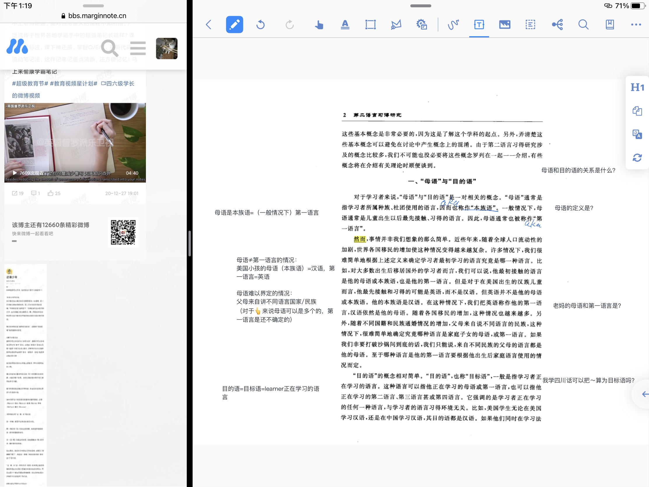

把康奈尔笔记:plus:问题思维:plus:反复阅读 结合起来了!左右两边的空白对于添加「概括」「提问」的提醒可以帮助注意力集中!
我试着用这个方法读了一章下个学期才开课的《二语习得》!
我在想:
1现在页面左边的「概括」是否可以已经算是脑图中的节点?就是没有父子之类的关系显示而已。
2页面右边的「提问」既然是针对教材论述的话,是否可以加入到复习模式中成为问题,而左边「概括」即是问题的答案/答案背后的原理?(毕竟左右两边的内容都是针对一定段落得出的)
:smiling_face_with_three_hearts:你的总结好贴切:康奈尔笔记:heavy_plus_sign:问题思维:heavy_plus_sign:反复阅读 :100:
关于两个问题:
我也是这么想的。最初,我还尝试过使用字体和颜色区分层级,但是我发现会打断思路,很麻烦。后来就只用一个样式。而且思考层级关系,与前两遍使用的线性的阅读的方式相比,思维更加跳跃,而且对理解程度的要求较高。所以我把层级关系放在第三遍阅读:利用『大纲模式+摘录』整理知识点。
第三遍的整理知识点,其实我原定,采用的文档内整理的,然后把看问题栏,然后进行就地背诵;或者直接把问题摘录一遍,加入到复习模式中成为问题【答案不制成卡】。但是由于这种方法更适合突击型背诵,比如考前5天背完一本书之类的,而且缺点也很明显(下次讲缺点),加上我是准备考研,所以我后来就改成了利用『大纲模式+摘录』整理知识点。
我之后有空会再写一篇详细讲一下用两种方法在 第三遍阅读 时整理知识点的。
