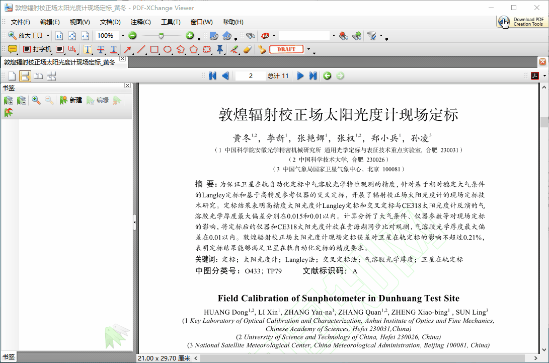

2.用到的软件:
PDF-XChange Co Ltd :: PDF-XChange Editor - The Best Free PDF Editor (pdf工具,用来添加书签,免费版本就够用)
https://github.com/AnyListen/tianruoocr/releases (ocr工具,可以截图识别文字)

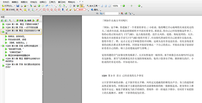

3.制作过程

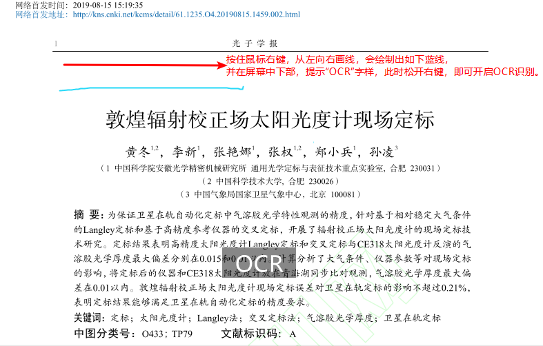

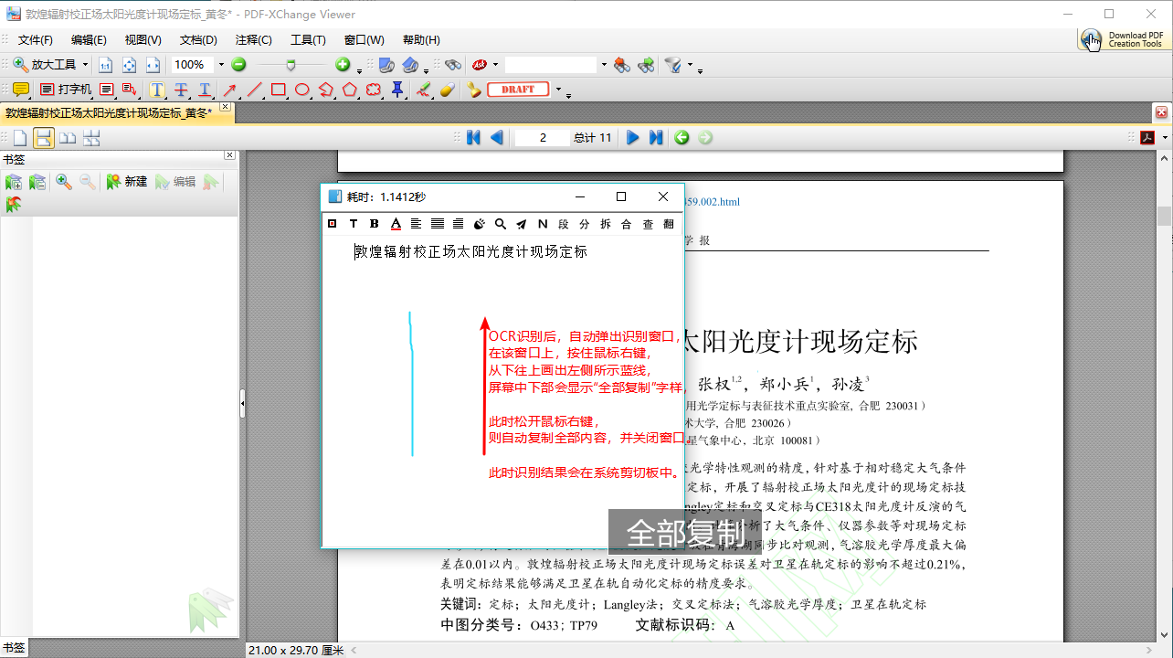

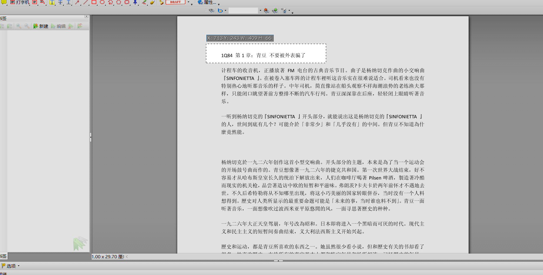

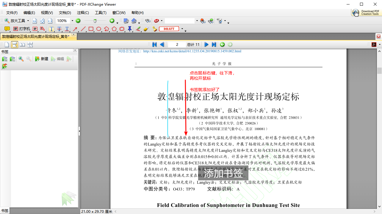

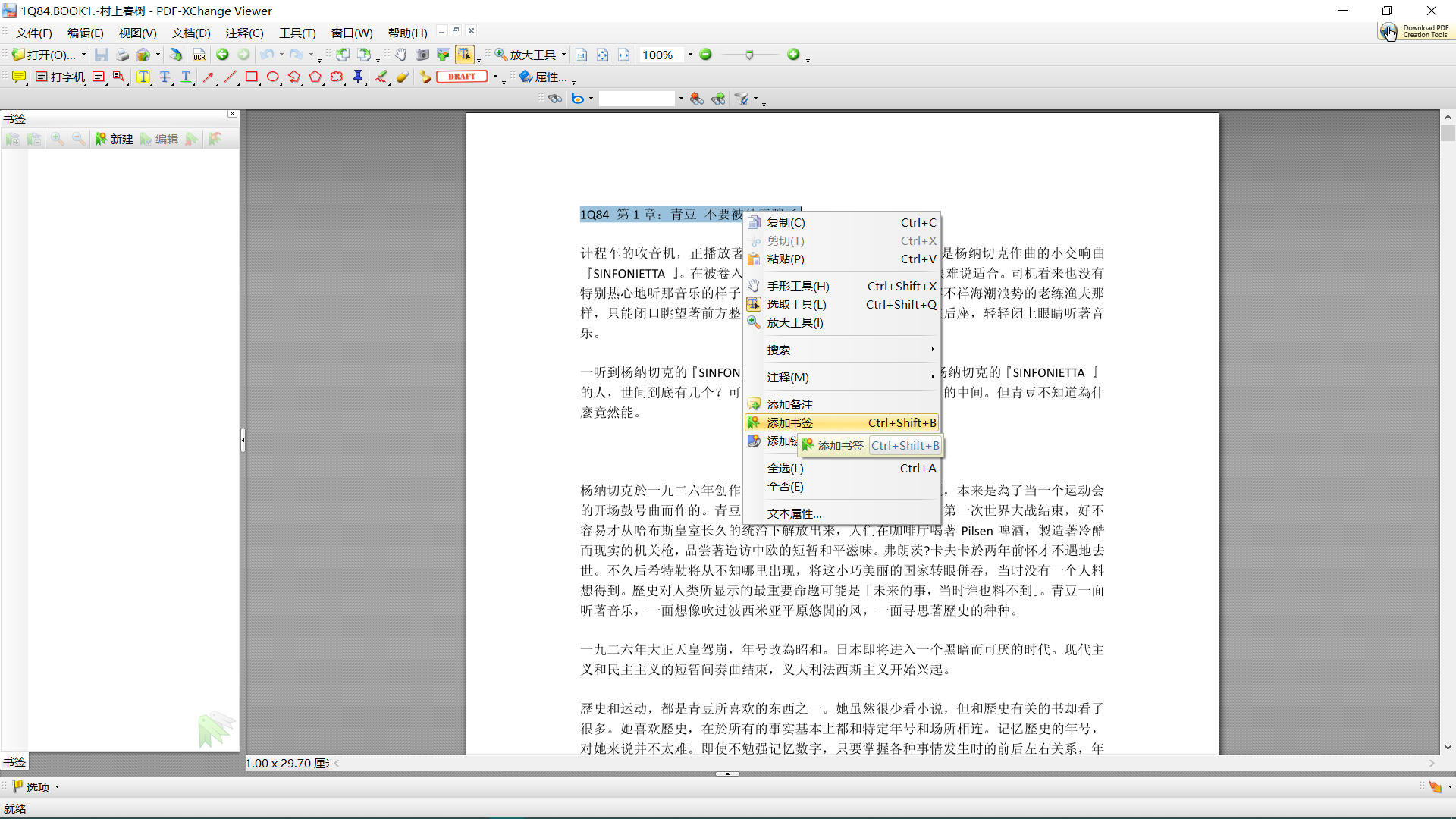

(1)先设置好ocr工具的快捷键

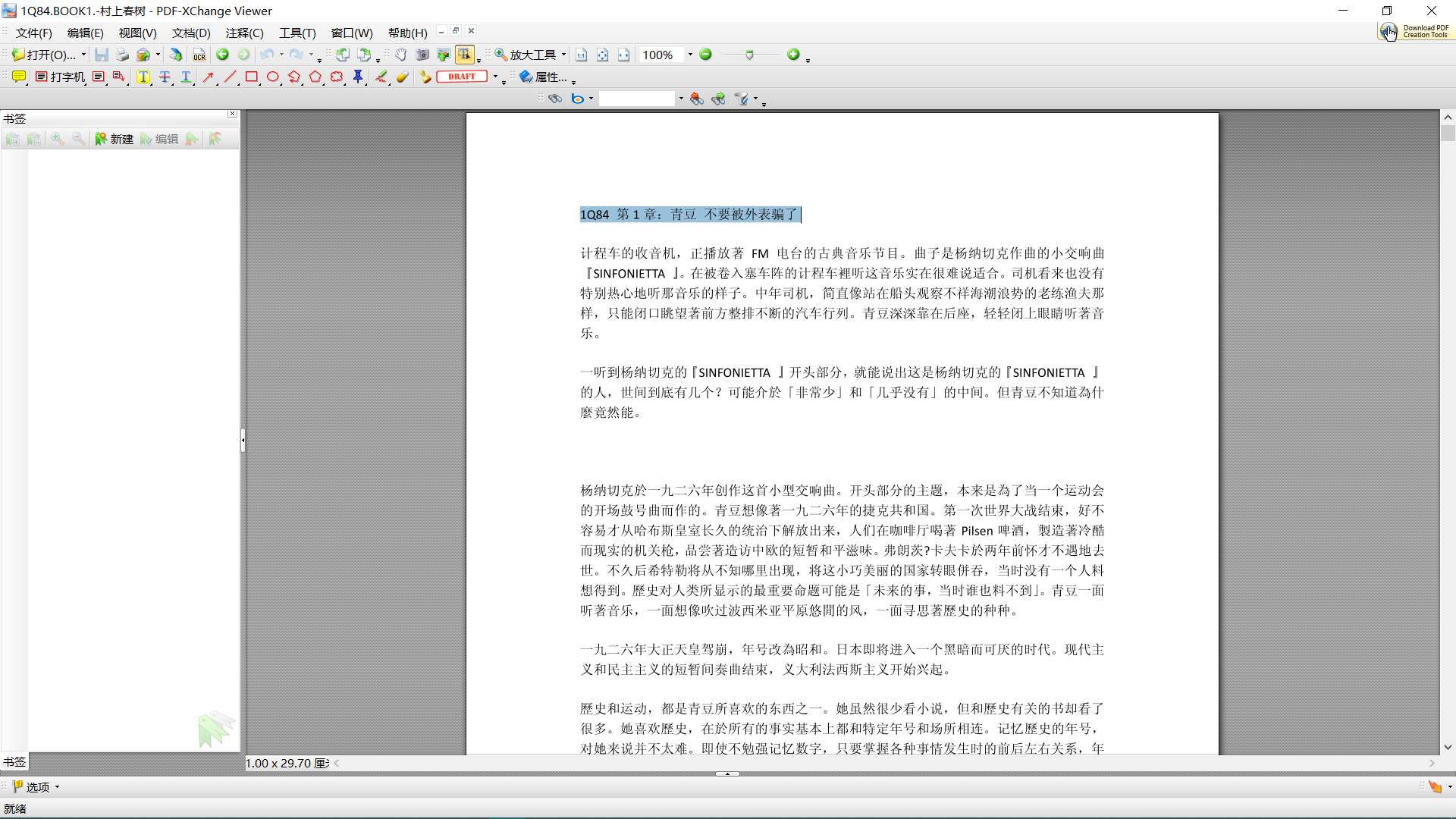

(2)打开pdf

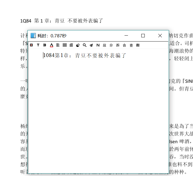

(3)按下自己设置的快捷键截图,我这里是Alt+Q
软件会自动弹出文字
(4)复制后按Alt+a关掉,然后选择选区工具,不能选取的话直接在标题位置右击
(这样建立一个书签大概是三秒)

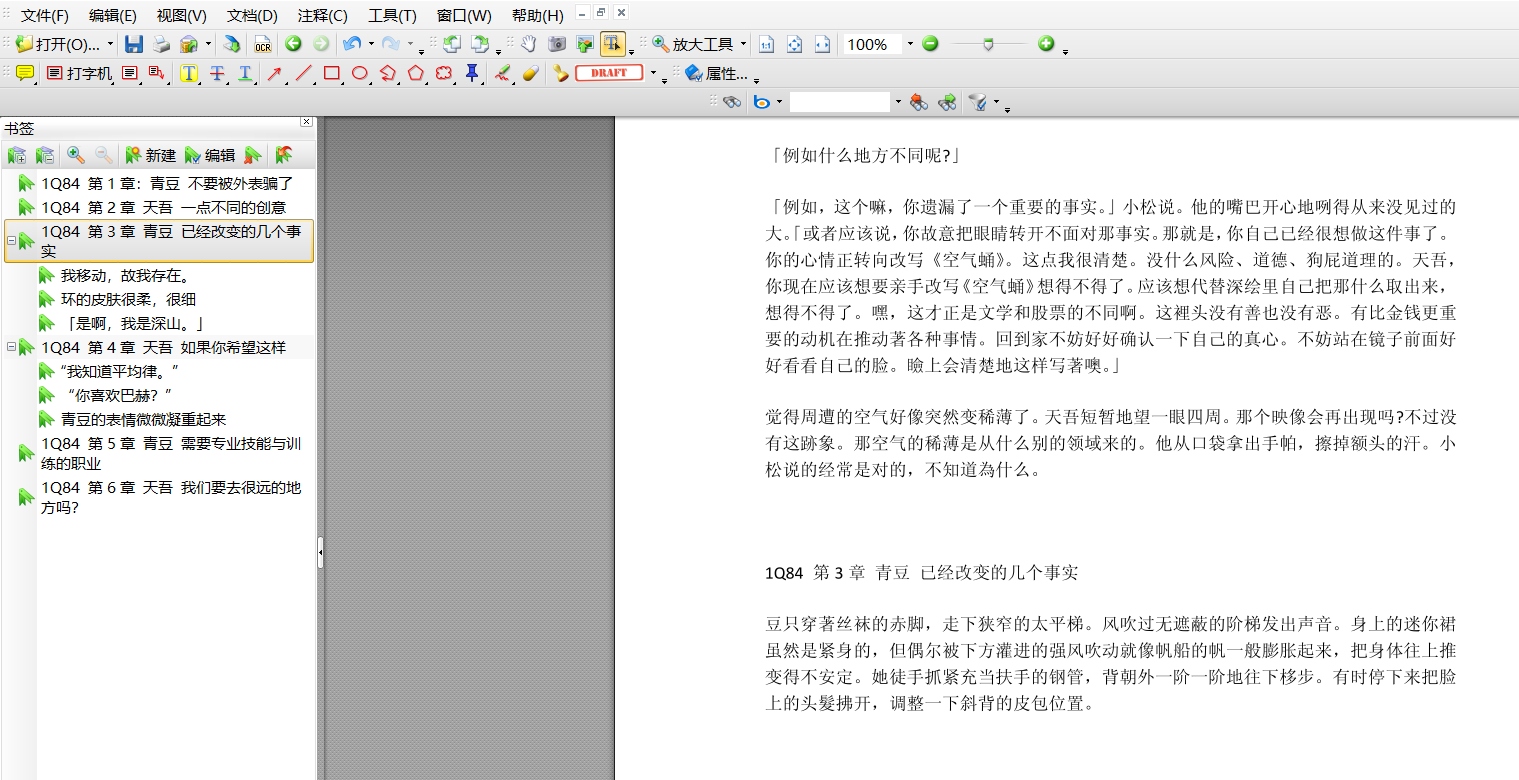

(5)建立并直接在左边拖动可以形成子标签,建立好自己的书签

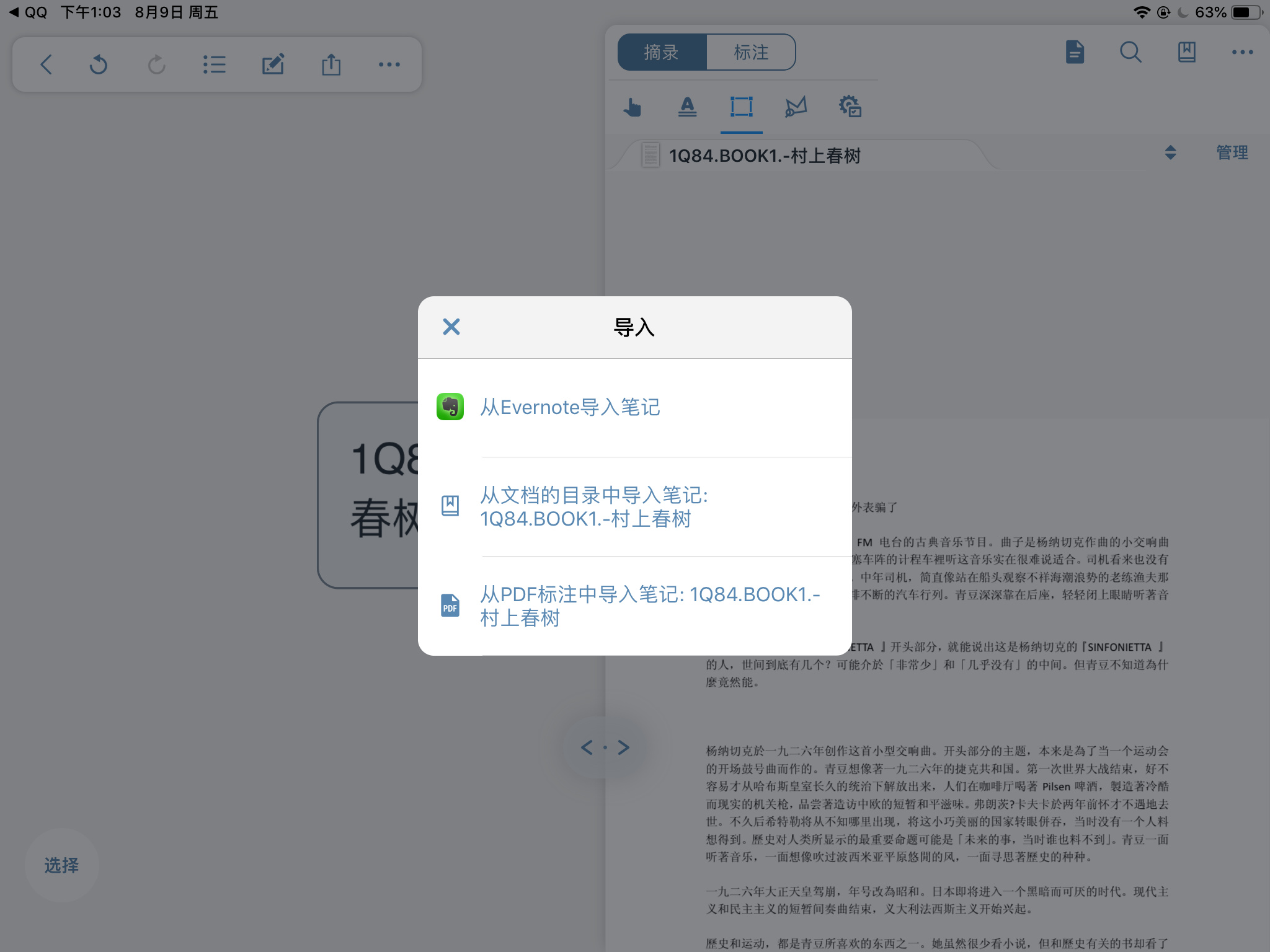

(6)pdf传到marginnote导入目录

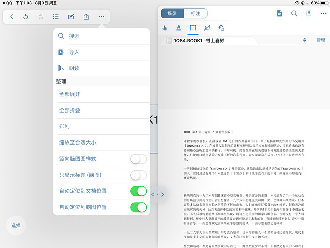

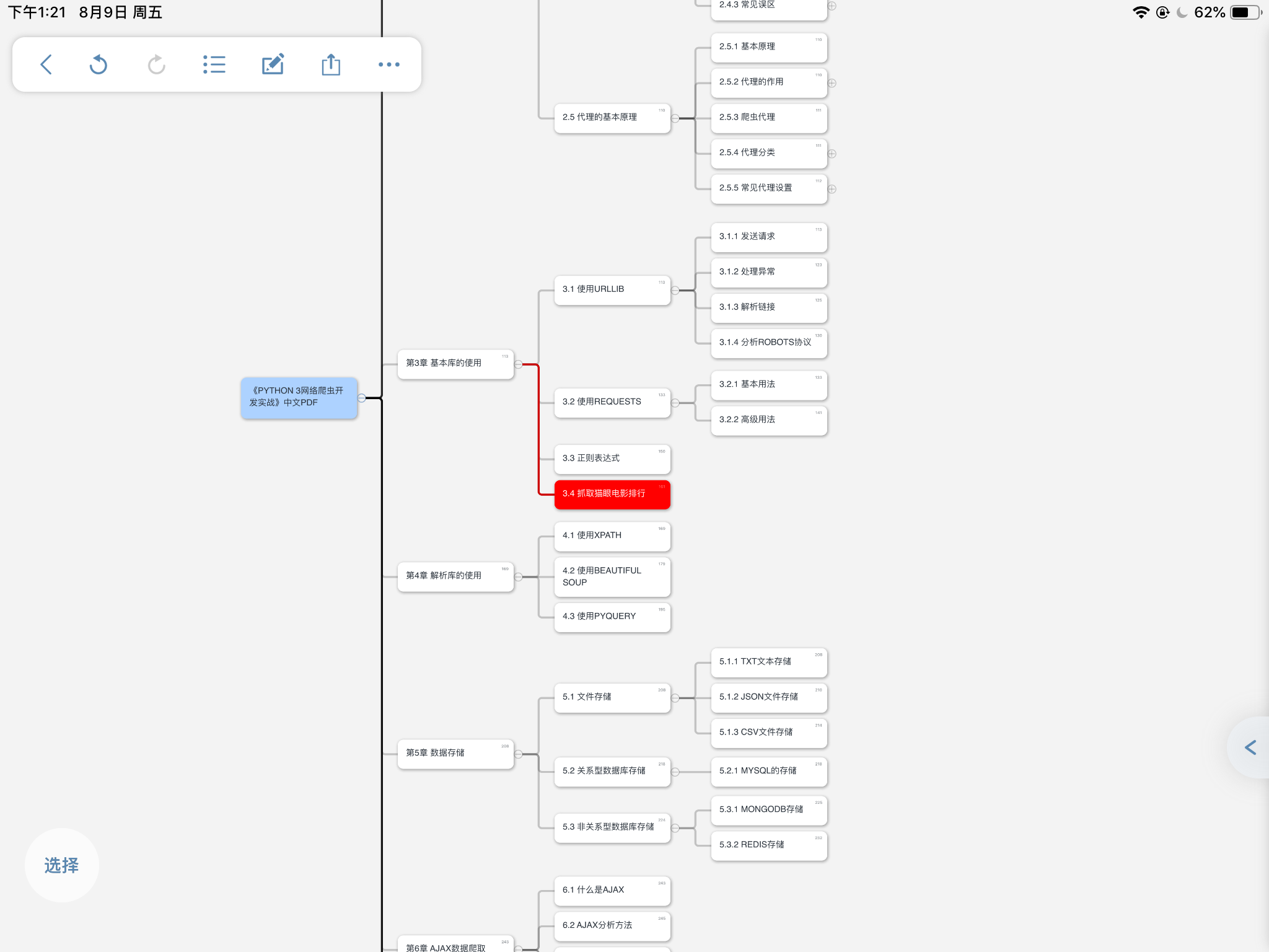

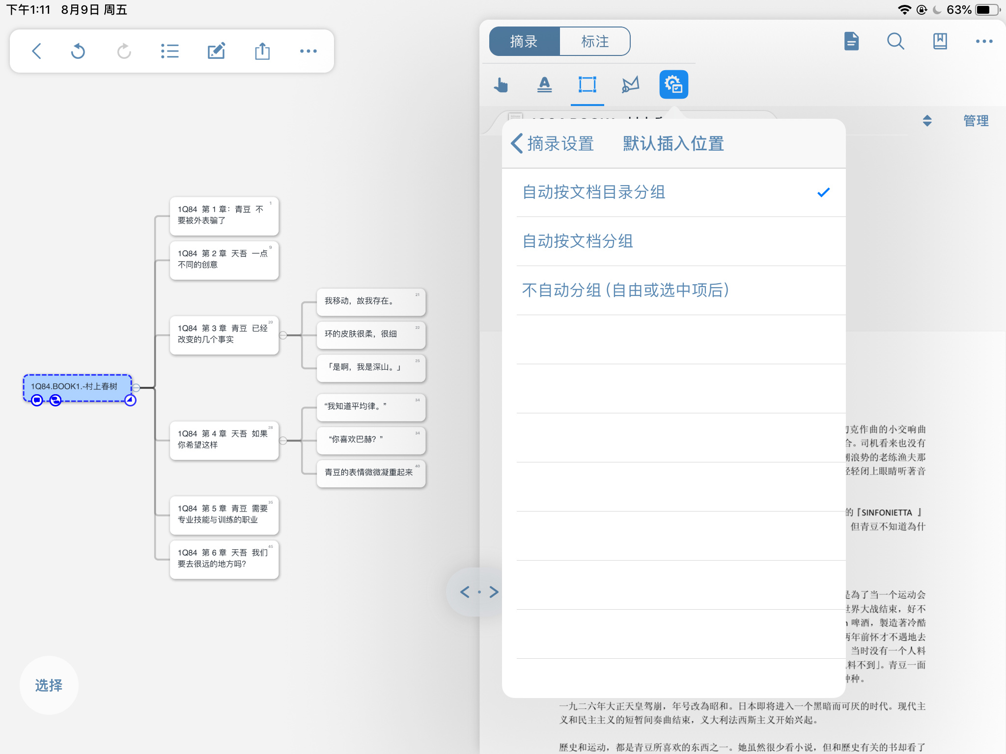

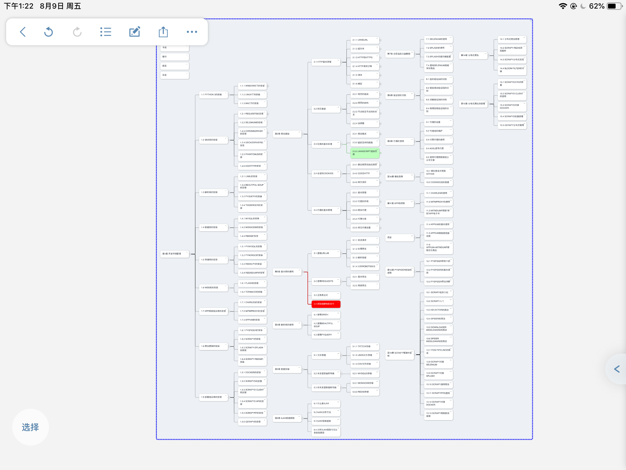

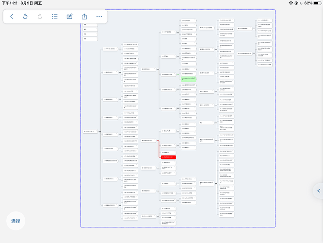

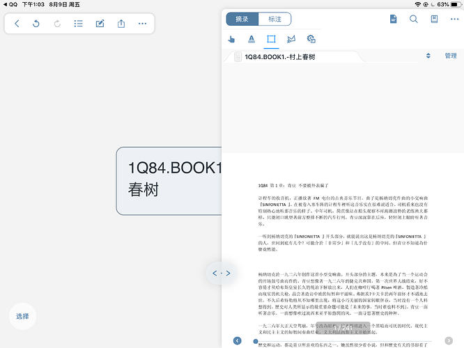

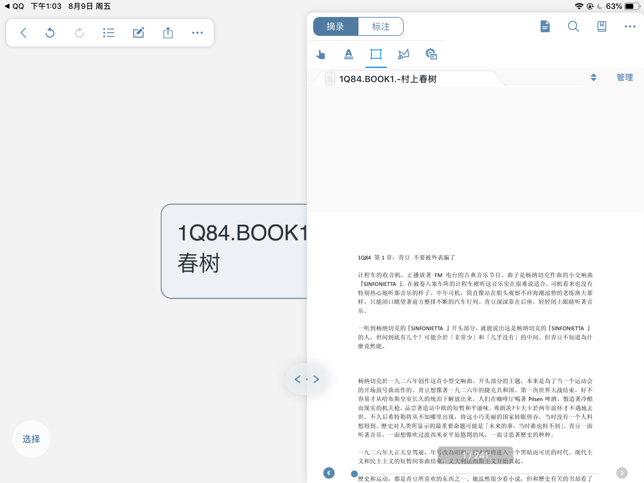

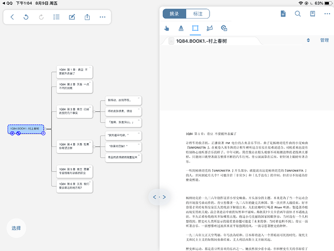

(7)最终效果

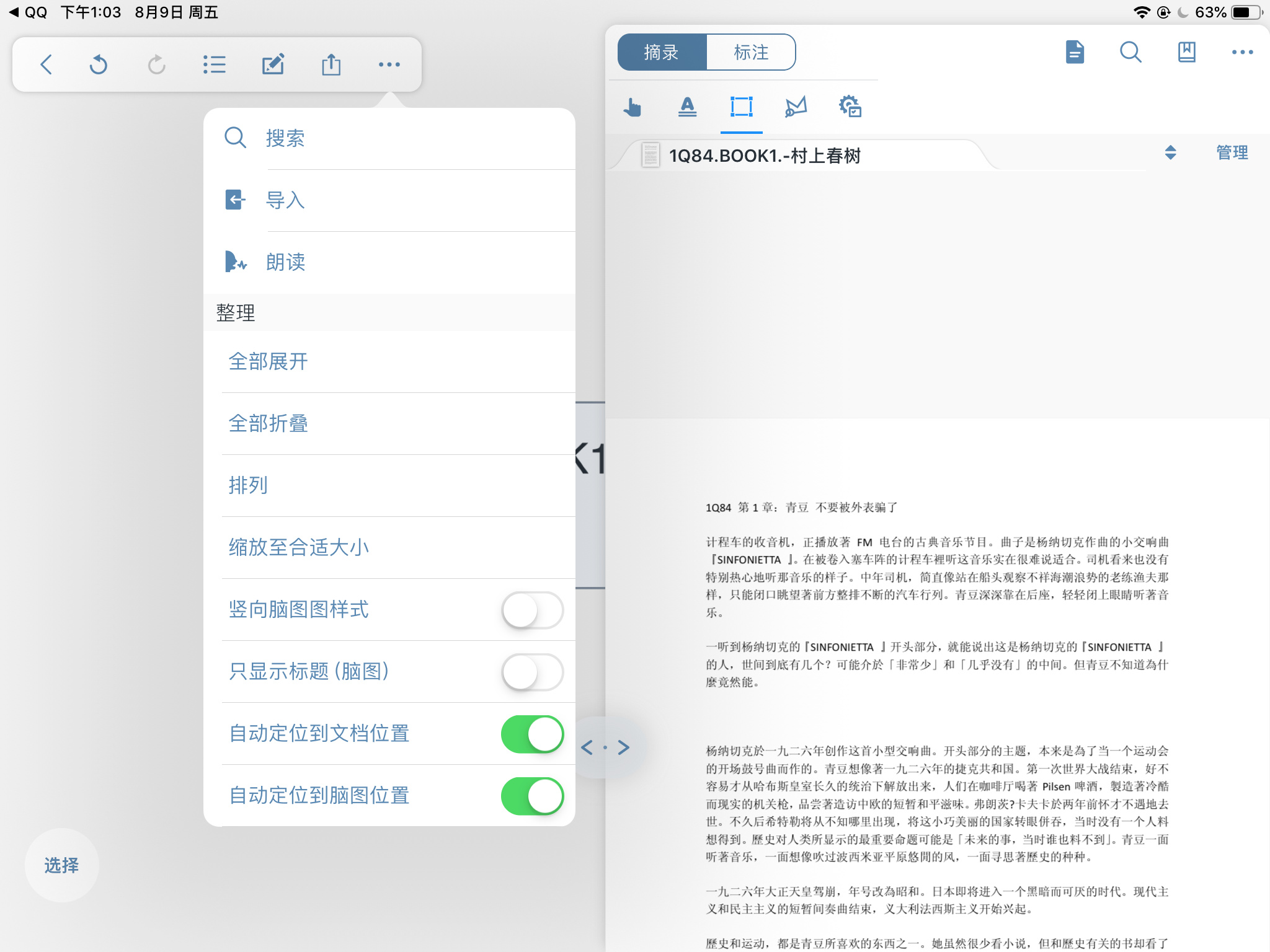

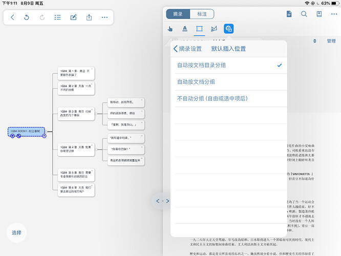

(8)摘录的时候配合这个设置使用更好
(9)大量标题的例子

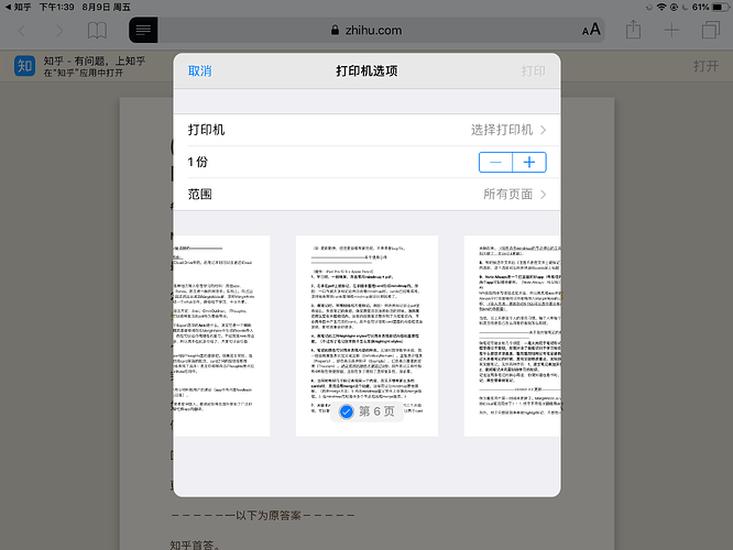

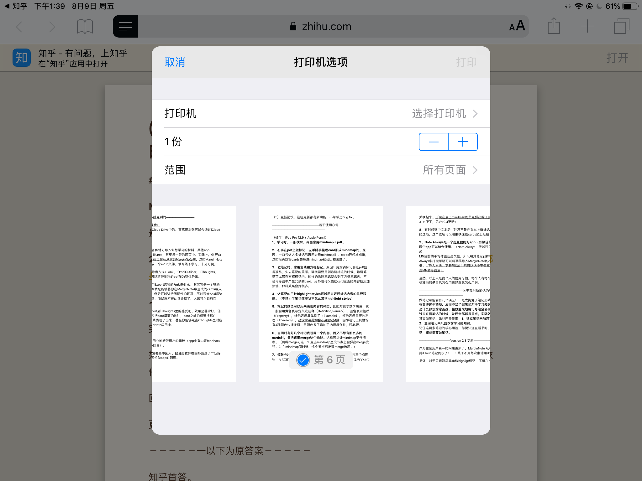

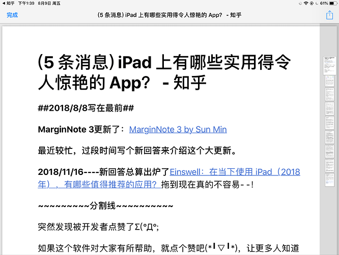

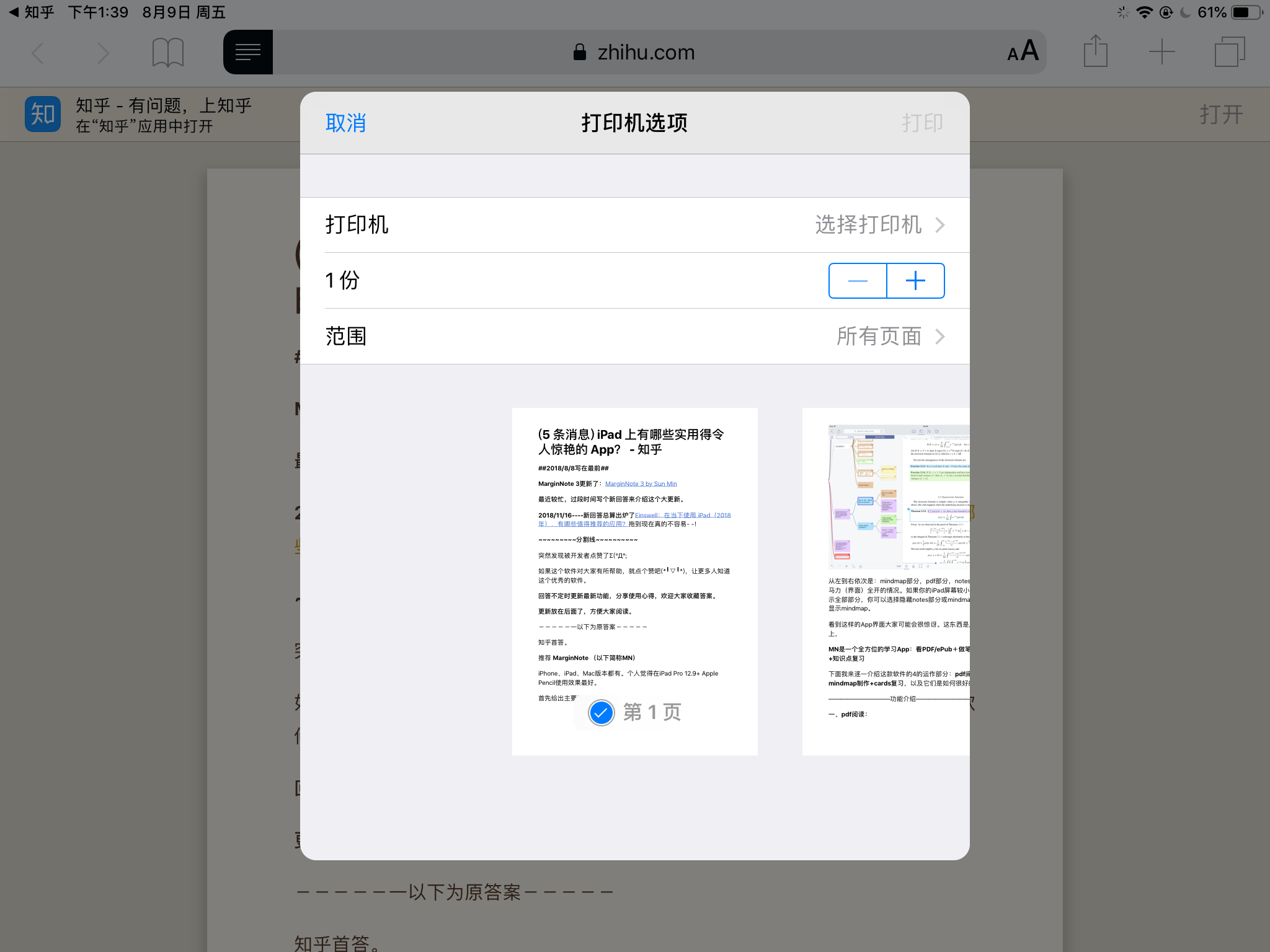

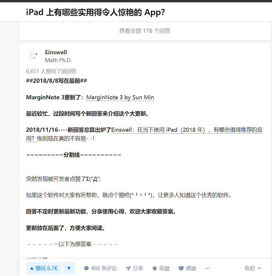

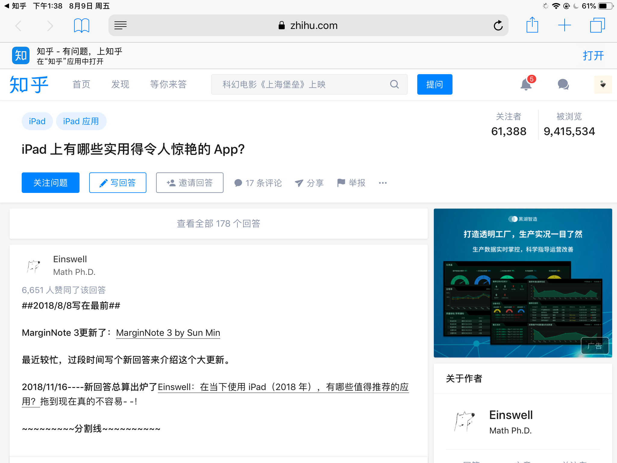

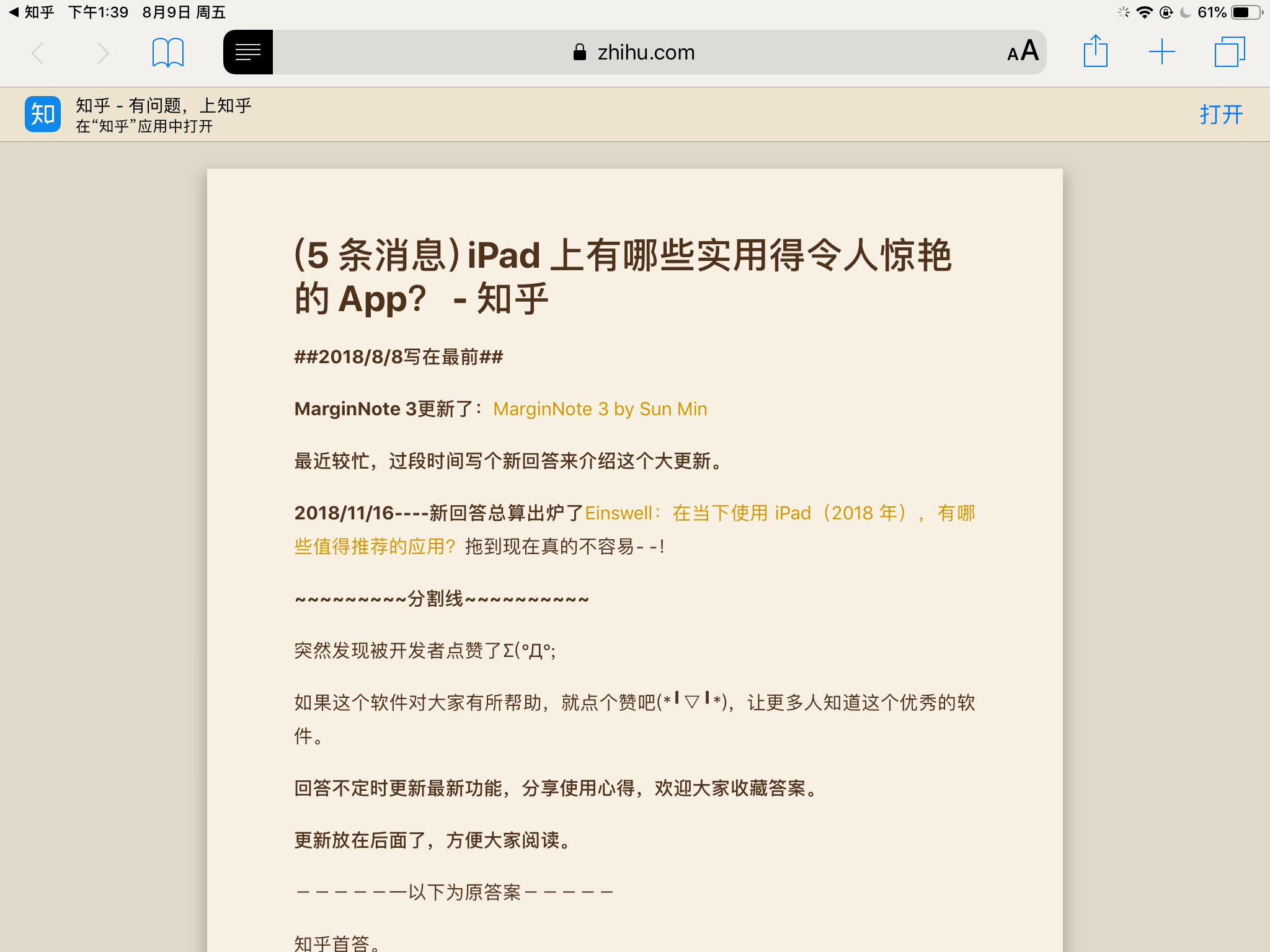

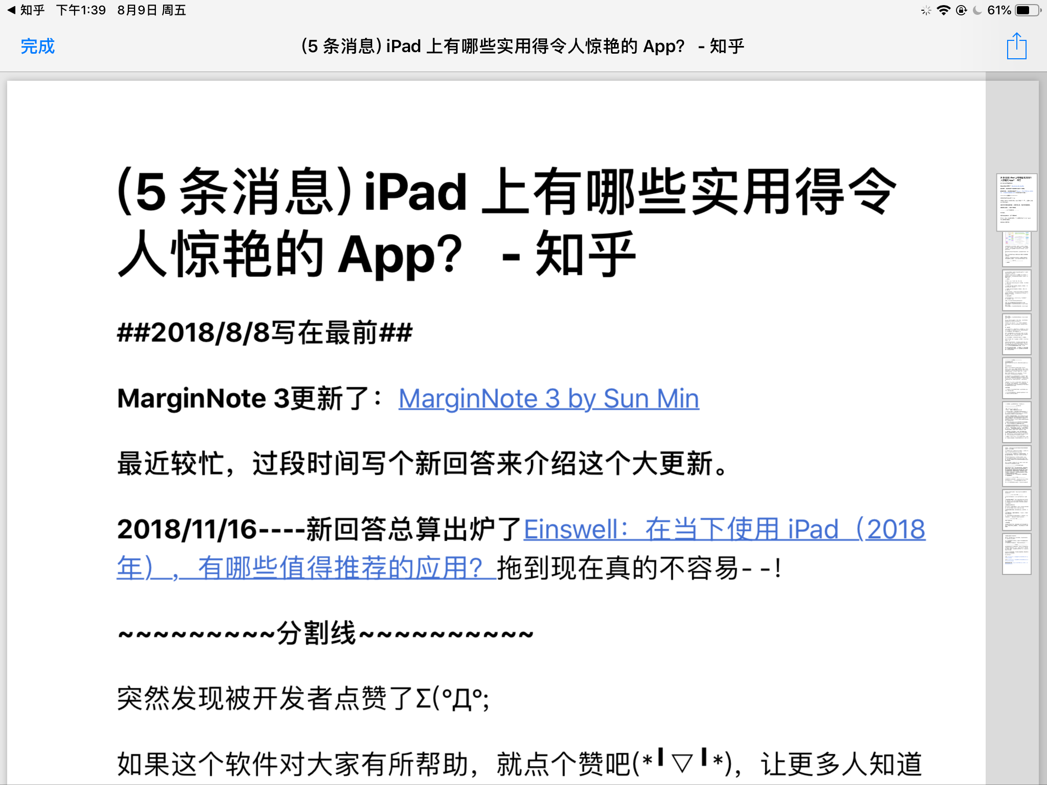

1.知乎

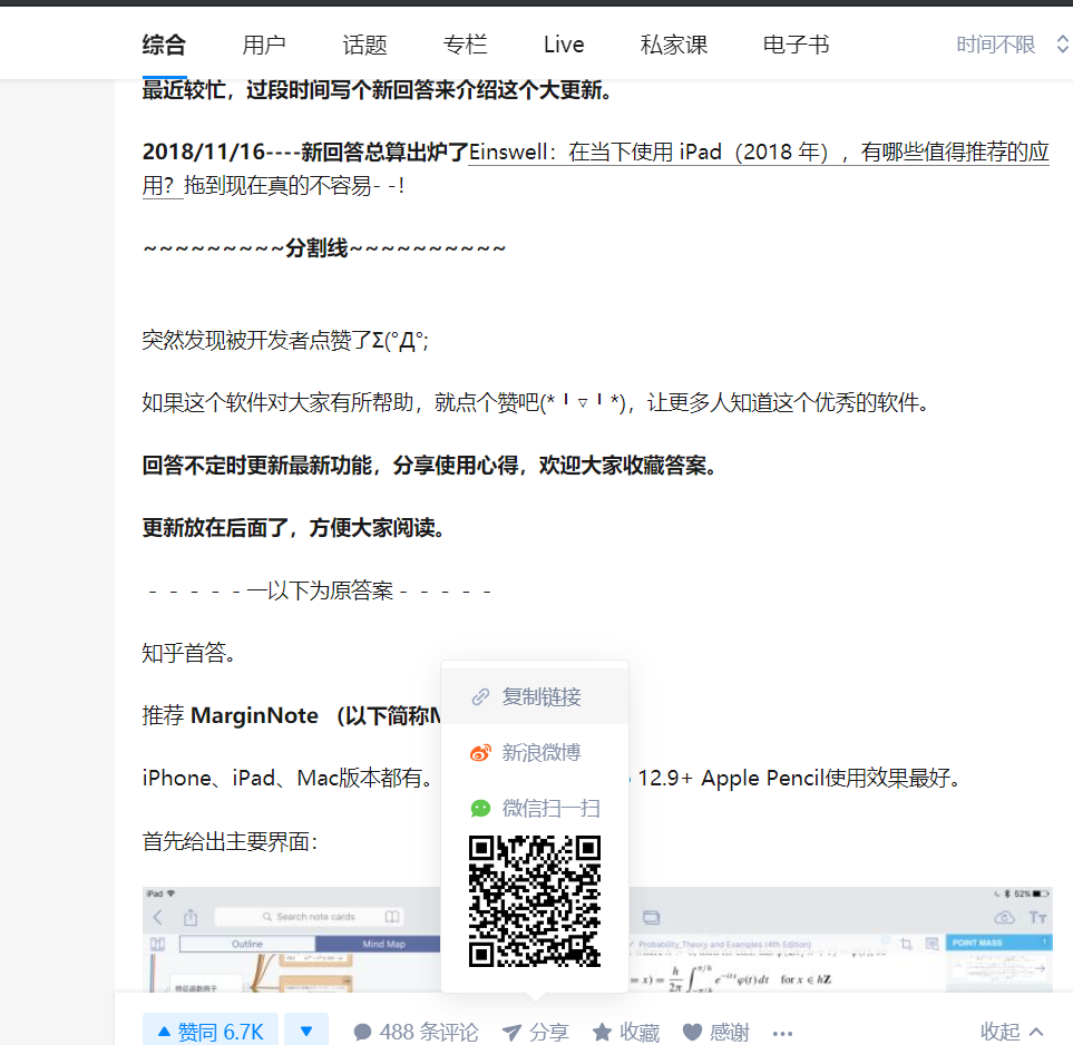

(1)打开你的问题,复制具体回答的链接
(2)用你的sarafi打开
(3)开启阅读模式
(4)打印或者直接创建pdf
(5)打印模式下两只手指放大

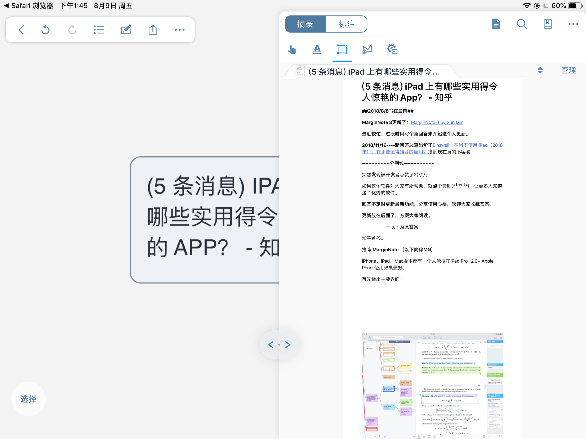

(6)传到你的marginnote
ps:我觉得很完美,非常完美。

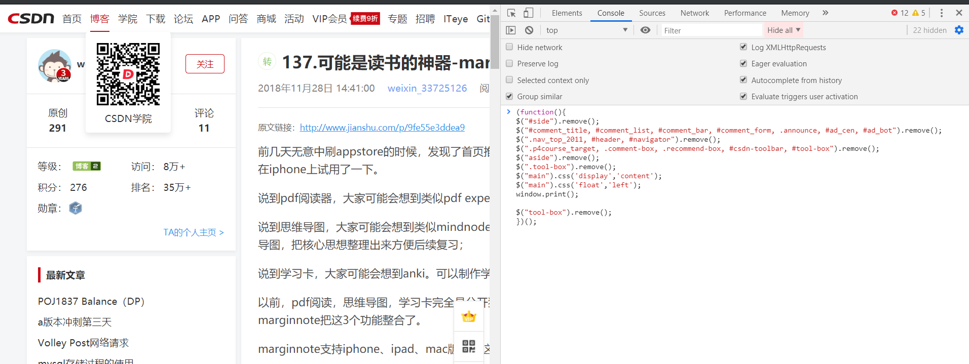

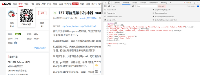

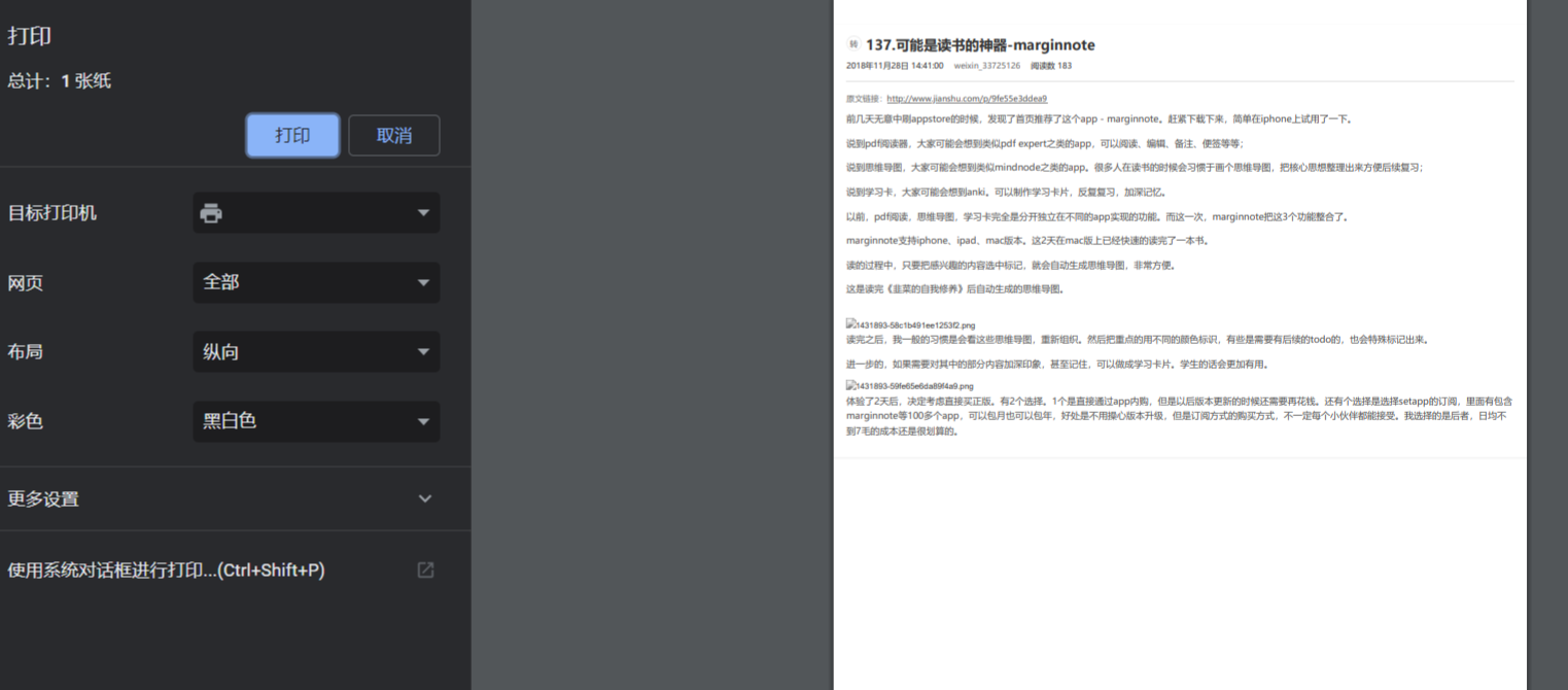

2.csdn
csdn用上面的办法就不行了。。总有些乱七八糟的东西。 就在网上找了一段代码
所以直接chrome按f12调出控制台输入以下代码回车得到pdf。
(function(){
$(“#side”).remove();
$(“#comment_title, #comment_list, #comment_bar, #comment_form, .announce, #ad_cen, #ad_bot”).remove();
$(“.nav_top_2011, #header, #navigator”).remove();
$(“.p4course_target, .comment-box, .recommend-box, #csdn-toolbar, #tool-box”).remove();
$(“aside”).remove();
$(“.tool-box”).remove();
$(“main”).css(‘display’,‘content’);
$(“main”).css(‘float’,‘left’);
window.print();
$(“tool-box”).remove();

关于作者提供的为PDF添加书签的流程,用起来很舒爽!
如果再结合一下目前正在使用的WGestures软件,效率会更高!
如下为添加目录书签过程演示:
pdf
手势操作软件WGestures

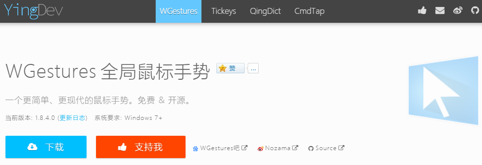

先从下载WGestures软件开始:
WGestures下载地址:http://www.yingdev.com/projects/wgestures
下载好后,正常安装即可。

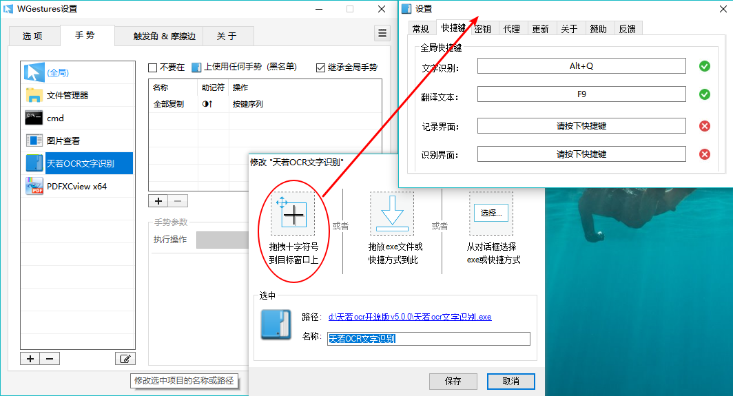

添加目录(配合WGestures版)
  1. 设置好OCR工具快捷键(参考原作者)
    只用到了Alt+Q,所以要保证一致,其余快捷键这里没用到。

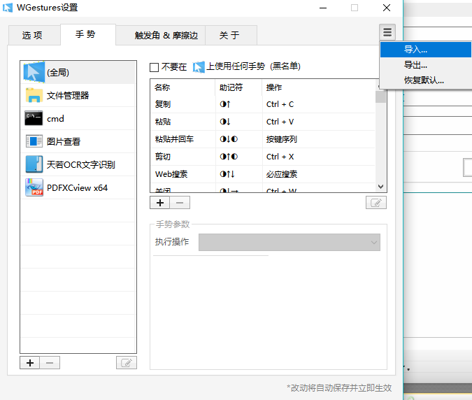

  2. 导入WGestures手势配置文件
  3. 修改WGestures中“天若OCR”、“PDFXCview”的软件路径
    仔细对照图片中的内容,依次将“十字符号”拖拽到相关软件的任意窗口上,自动修改软件路径。
  4. 按照最开始的git演示,找来PDF文档开始操作吧

请问你是怎么自动生成树形脑图的,我生成的都是没有连接线的脑图
点框的标题,选择切换树形
