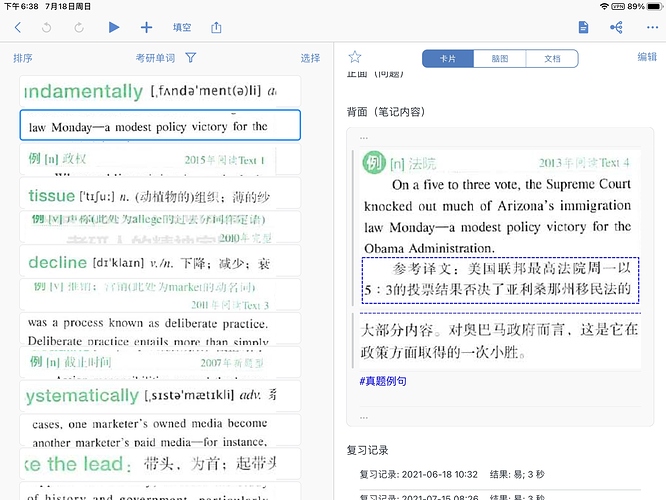

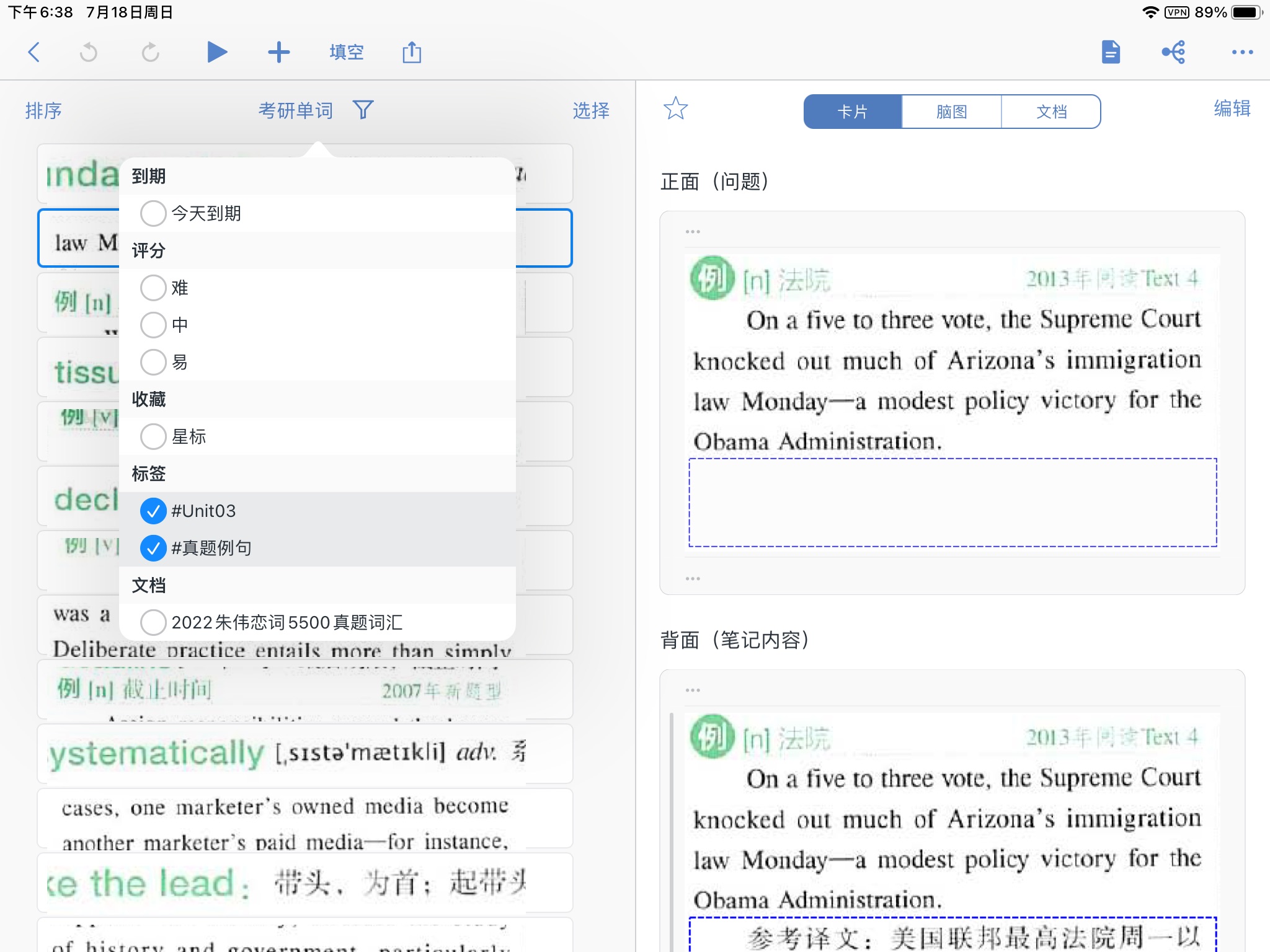

感觉margin note的标签非常反人类。正常的标签筛选都是选出包含几个标签的交集的卡片。而这个软件的逻辑是只要任意包含一个标签,都会被筛选出来。
例如,下述图片中我想筛选出包含Unit03和真题例句的卡片,而软件的结果是真题例句或unit03标签的卡片。
就是因为这个逻辑,导致多个标签根本没有意义。根本无法筛选出自己想要的卡片!

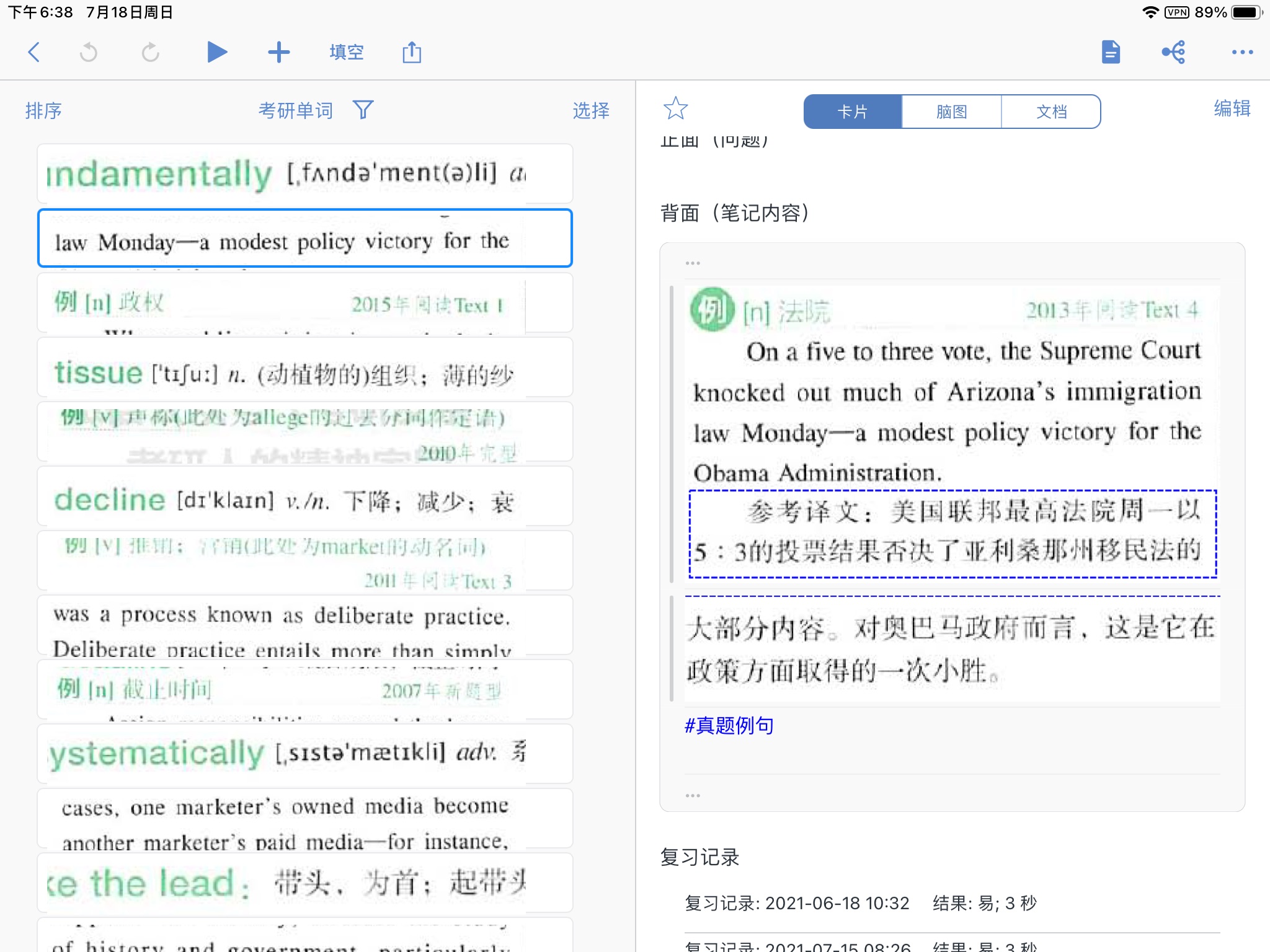

这也是为了减少搜索的复杂程度,正常使用中或语句的使用可能更多,当然,这个是考虑到每一种标签都是独立的情况下,不存在交集的情况。
MarginNote-Aric
但是所有涉及标签的软件,它们的逻辑全都是与,求并集。请问你所说的“正常操作中或语句的操作更多”的统计数据在哪?我想问的是求并集这个功能,官方是否可能实现。
可能会在之后的版本中做出相关的更新,但是目前来说可能不会做,
那个所谓的正常操作,就是我的正常操作,【因为我自己的卡片大部分都是只有一个标签,所以我就想当然了,我的问题】
不过确实出于大型的文件管理这种语句确实需要。但是Marginnote的主要功能性可能是摘录,相关的管理就挺。。。。薄弱的。
MarginNote-Aric
