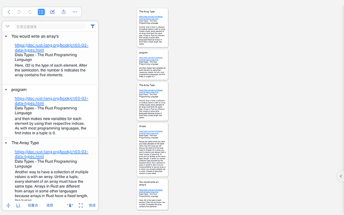

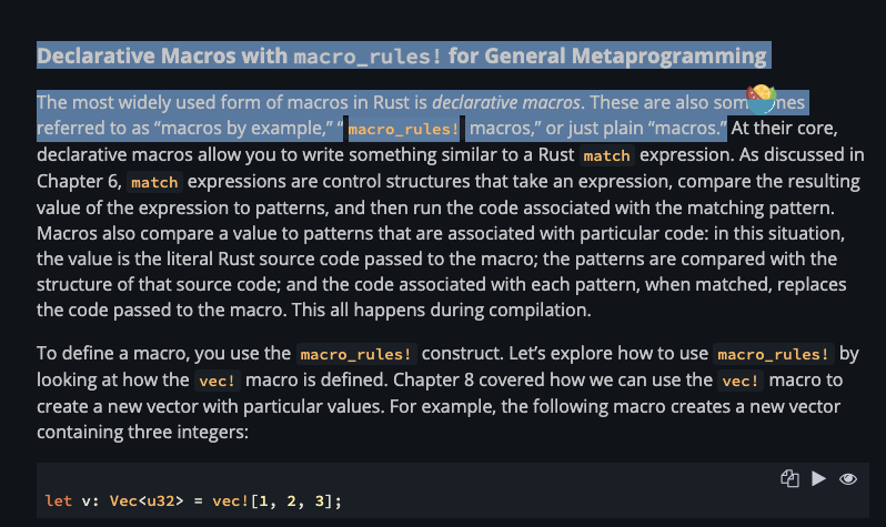

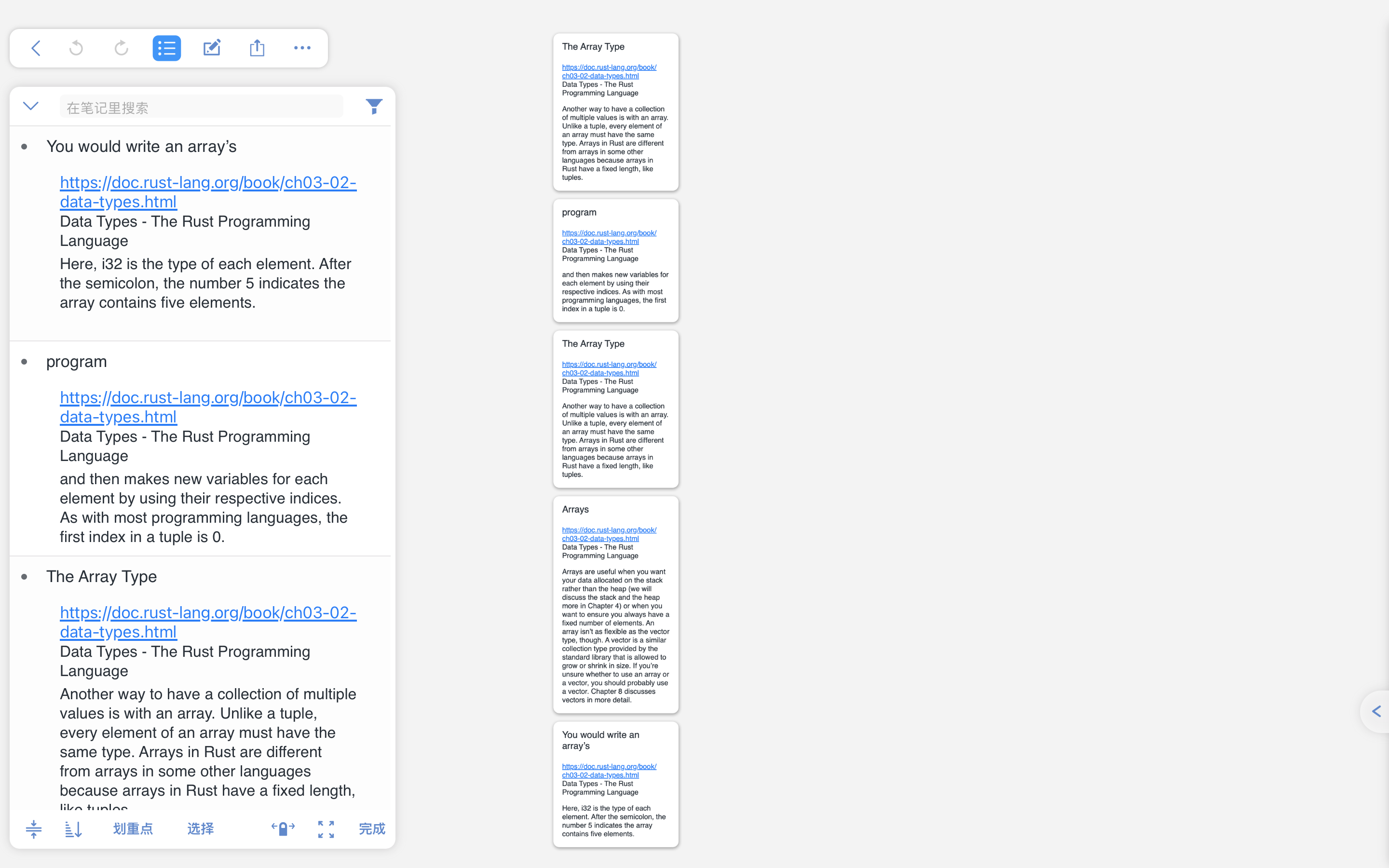

用 betterandbetter 和 applescript 实现了一个网页端剪藏功能的 Demo。网页端鼠标选中内容后按快捷键,可以同步到脑图笔记中,第一次按快捷键创建节点,填写标题并把网页URL和标题加到评论中,第二次把选中内容添加到评论里。
现在功能还比较简单,第一次创建节点和标题,第二次加评论,第三次创建节点和标题这样循环。当前文档持久化在了一个文件里。换文档的时候需要把文件里的内容清空。目前新建的节点都是独立的,后面想加入新建节点为某个节点的子节点或者兄弟节点的功能。

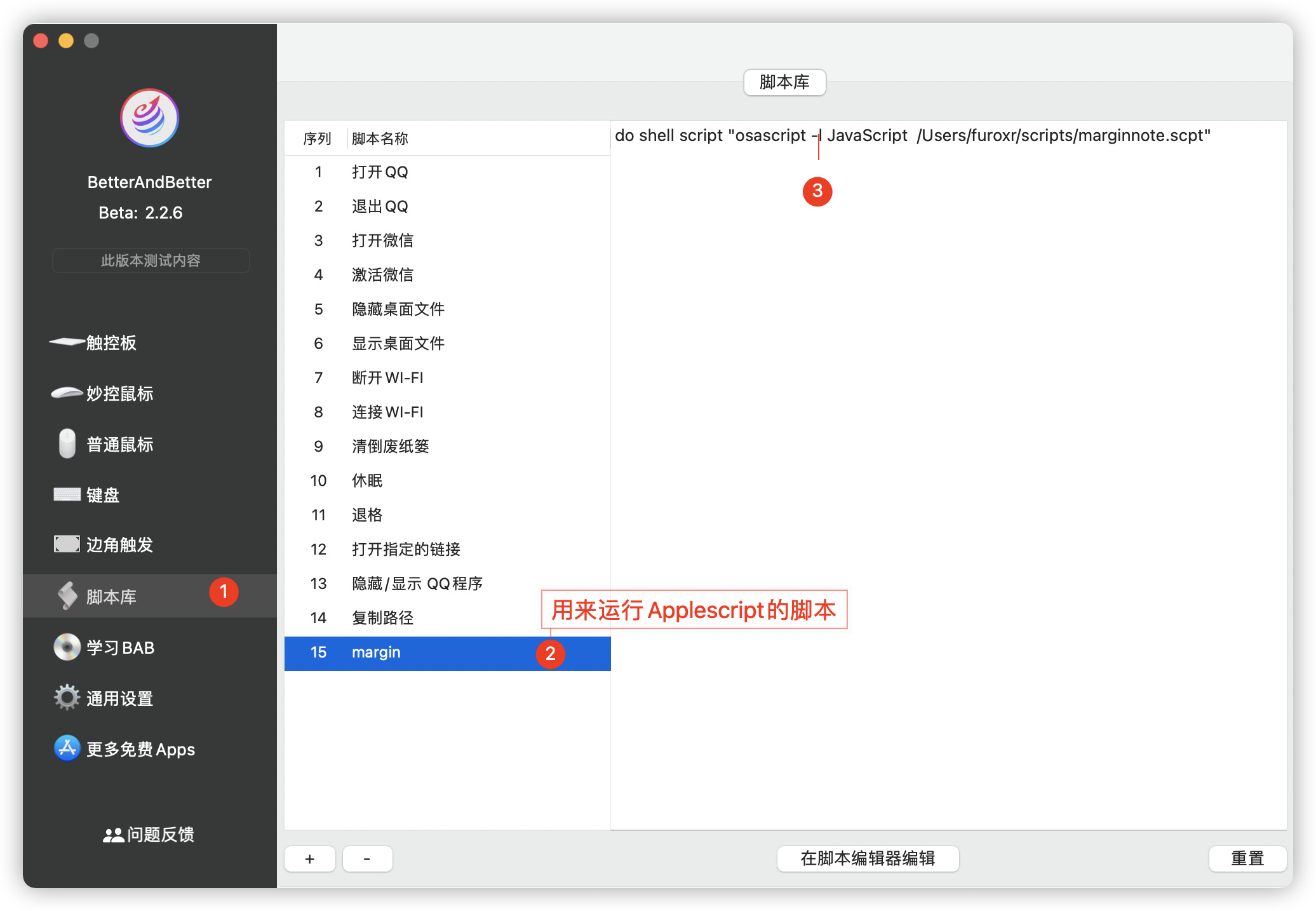

  1. betterandbeeter(手势快捷键工具)
  2. Applescript 脚本见附件 marginnote.scpt (3.9 KB)
然后是目前的流程:

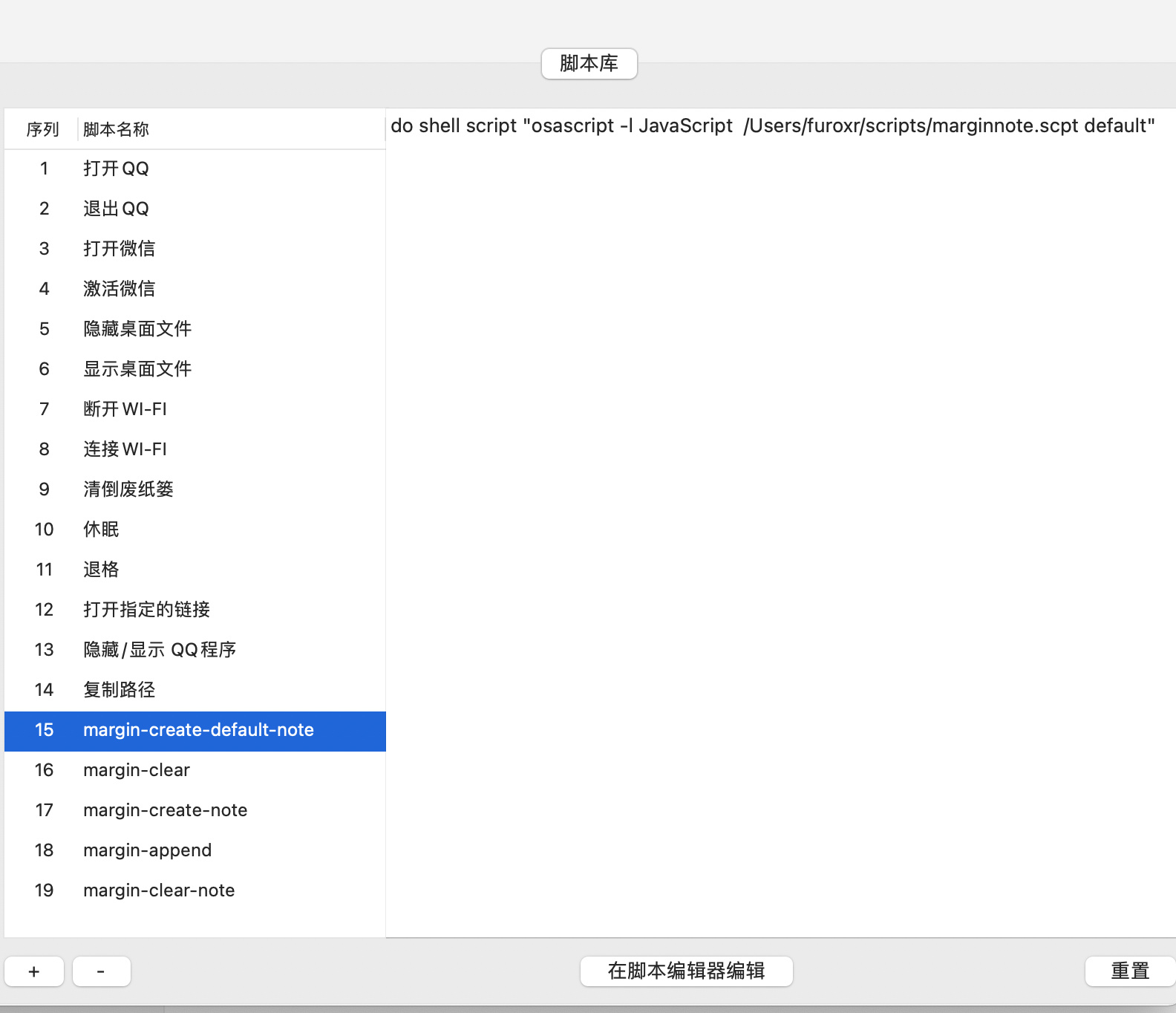

  1. 将下载好的AppleScript脚本放到一个文件夹下,记住它的绝对路径下一步需要用到。

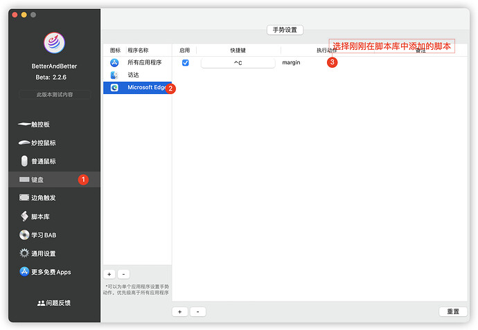

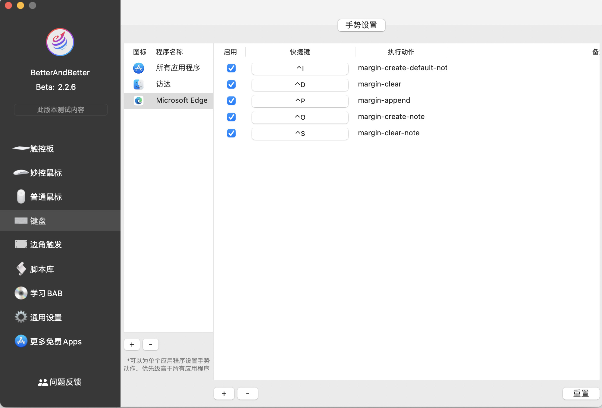

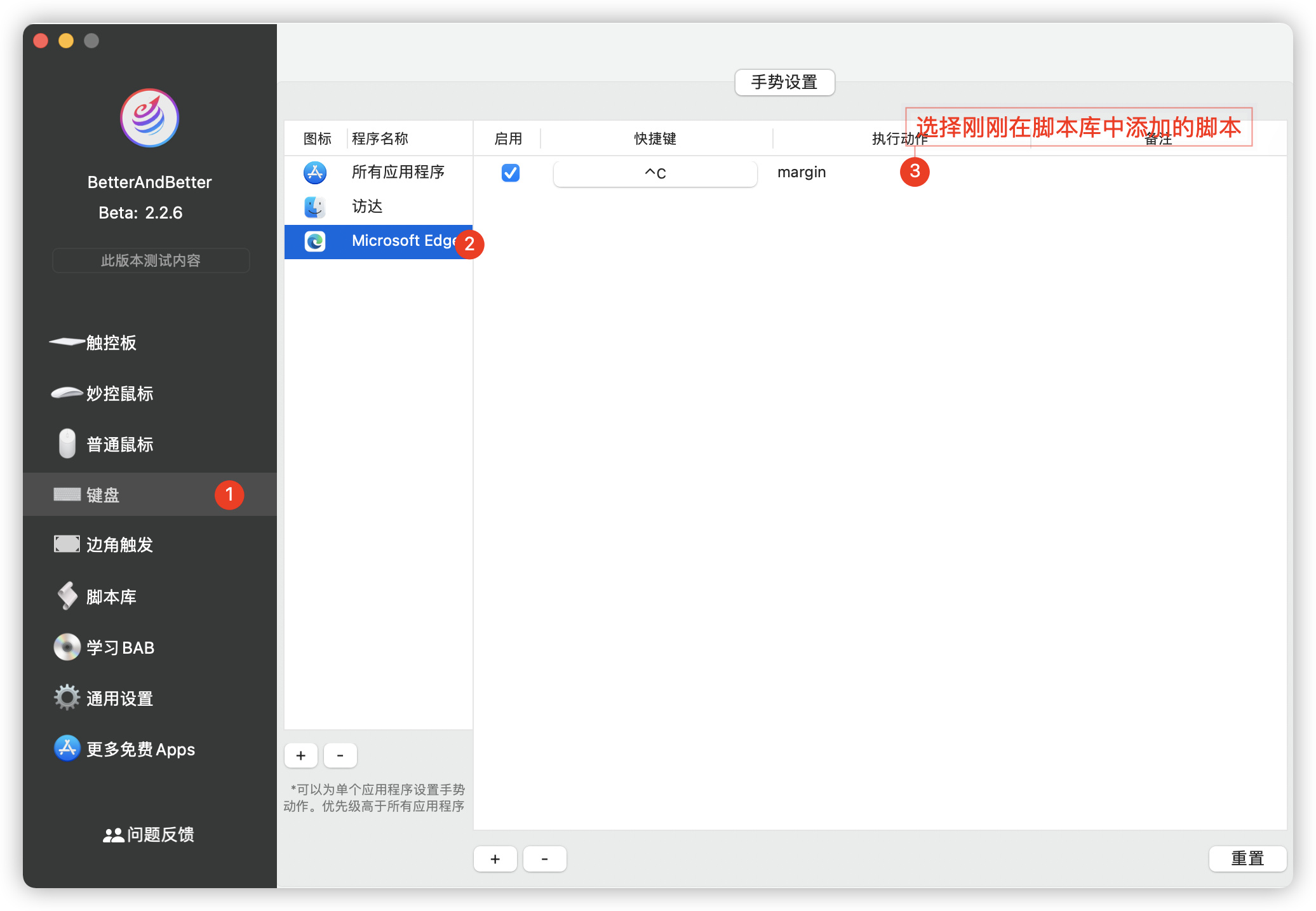

  2. betterandbetter 中配置快捷键来运行刚刚下载的脚本,注意最后的路径参数要改成你本地的路径:
    do shell script “osascript -l JavaScript /Users/furoxr/scripts/marginnote.scpt(需要修改)”

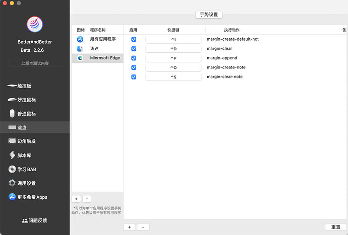

工具还是 betterandbetter ,但是配置和代码需要更新下:

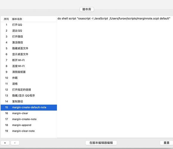

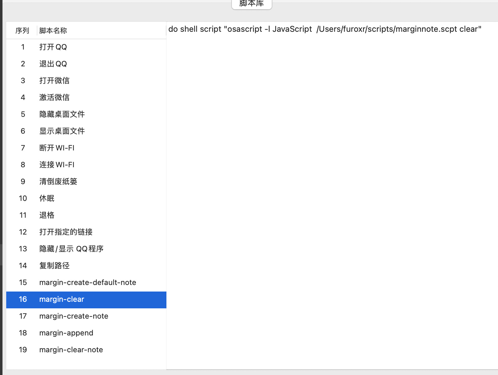

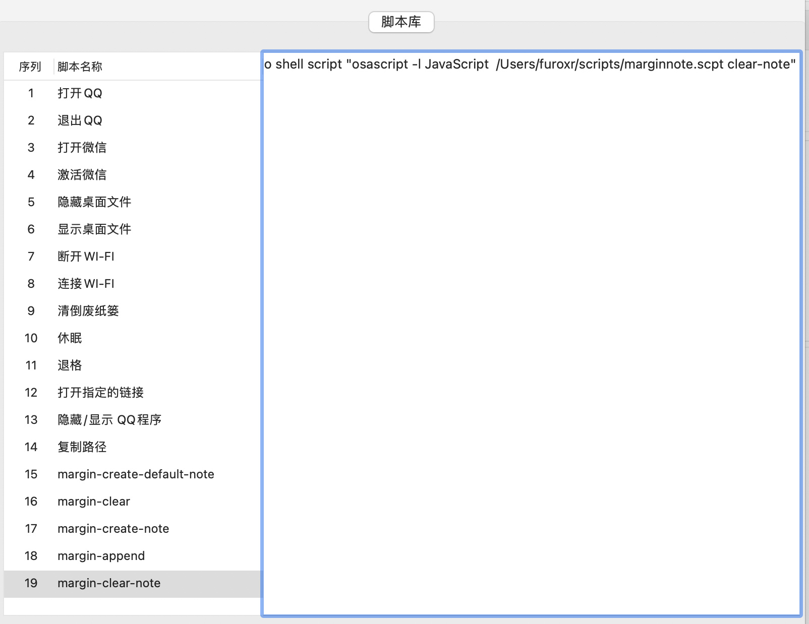

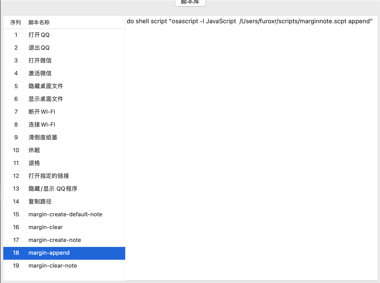

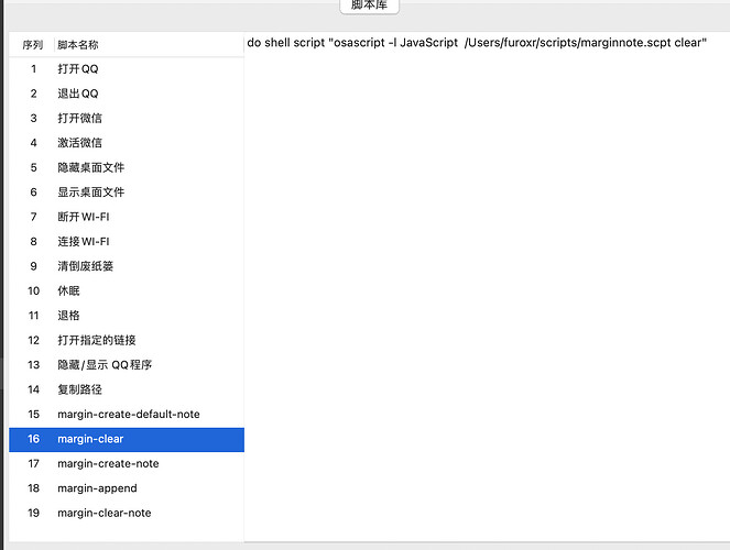

对的,脚本下载下来以后, betterandbetter 脚本库里的命令需要把路径改成你本地脚本的路径。像下面的 /Users/furoxr/scripts/marginnote.scpt 需要更改:
// 默认方式:第一次调用增加脑图节点并设置标题,第二次向该脑图节点增加评论
do shell script "osascript -l JavaScript  /Users/furoxr/scripts/marginnote.scpt default"
// 清除记录的当前脑图文档和脑图节点
do shell script "osascript -l JavaScript  /Users/furoxr/scripts/marginnote.scpt clear"

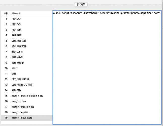

// 清除记录的当前脑图节点
do shell script "osascript -l JavaScript  /Users/furoxr/scripts/marginnote.scpt clear-note"

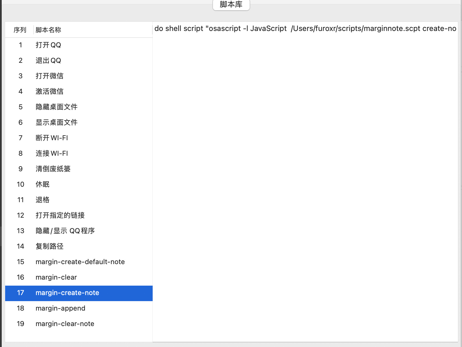

// 向当前脑图文档中添加脑图节点
do shell script "osascript -l JavaScript  /Users/furoxr/scripts/marginnote.scpt create-note"
// 向当前脑图节点添加评论
do shell script "osascript -l JavaScript  /Users/furoxr/scripts/marginnote.scpt append"
