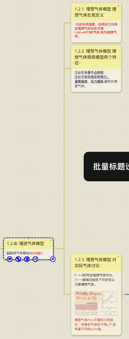

  • 功能:按照模板,批量对标题进行设置或修改
  • 使用场景
    • 考试刷题,进行 例题、习题 整理时,标题设置是一个及其消耗时间的工作。
    • 比如你有30到例题,50道习题,你希望使用“例1.2.1 ~ 例1.2.30”,然后按照“习1.2.1 ~ 习1.2.50”,或者直接“例题1 ~ 例题30” 等等方式 设置标题。此时就非常头大了。
    • 又或者,比如你对一组卡片进行了编号,或者一组已经有标题的卡片,添加一系列带有编号的前缀。
  • 以上这些头痛重复的,标题命名和编号工作,都可以用它搞定
功能说明
文字说明
使用说明
  1. 脑图中 创建一个 “空白节点” (注意:不可以使用 通过摘录生成的节点)
  2. 设置标题模板:把这个“空白节点”的标题部分设置为模板。(例如:“习题1.3.@”、“习题@”,“第@题”),“@”符号表示占位符,它会被替换成累加的数字,其余部分都是可以任意修改的模板。
  3. 设置起始数值:默认情况下,如果不填写任何值,或者检查到设置的值不是数字,起始值就会被自动设置成 “1” 。如果希望从“3”开始编号,就可以把“空白节点”中的内容部分,输入“3”。
  4. 添加子节点:把需要设置标题的节点,拖拽到这个模板节点之下。
  5. 开始设置:打开插件开关。点击模板节点,标题自动设置完成,关闭模板开关即可。
  6. 修改起始值:如果不小心忘记设置或者设置错了 起始值,只需要重新设置起始值后,完成“第5步”。只要不修改模板内容,重新设置标题时,就不会重复追加内容到标题前面。
视屏演示
视频演示如下:如果视频中的文字描述看不清楚,可以看本帖上面的文字描述。
(模板节点作为临时节点,用完删除即可,子节点是同一批需要命名的节点,设置完成后放回原来的位置即可)
