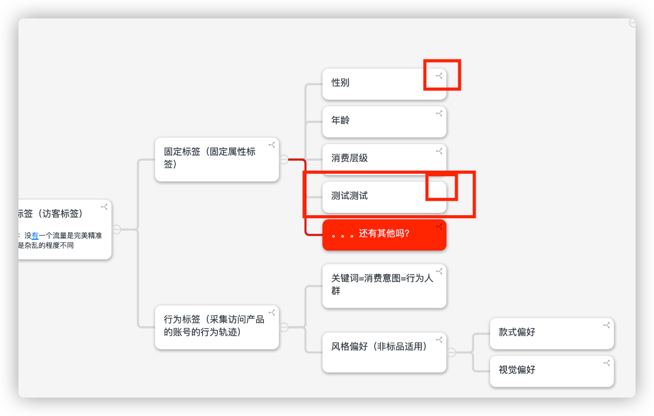

关于“引用”后新增内容的问题
你好。我今天测试了一下“引用功能”,发现引用后,当源脑图编辑新增内容后。引用位置却没有获得新的内容,这里我理解就是如果是平行脑图,那么确实新增内容是不包含的。不引用是正确的,但是如果引用的就是上级脑图,那么这个上级脑图下新增子内容时,引用位置也需要出现新增内容吧?否则这个引用就不具有联动性,那么与复制好像没有什么区别了?如图所示新增的内容没有被引用

嗯嗯,主要就是这个问题的逻辑我不太明白。那引用跟复制也没啥区别,因为也是不联动的,一些笔记如notion引流那都是整块引用,新增减少都会联动的,这才是引用的意义吧?
您好,可以参考一下这个帖子的讨论。
“ 一个值得注意的地方,原始卡和引用卡之间是双向的继承关系(Tinderbox的原型是单向继承),也就是说原始卡的改动会同步到引用卡,引用卡的改动也会同步到原始卡。 如果子节点的更改也会同步,那么位于某一个新脑图结构中的引用卡一旦改变,其原始卡所在的脑图的结构也会变化,这对于需要跨学科领域引用的场景来说显然不能接受。
您可以理解为引用卡相对于原始卡具有一定独立性,之所以设计成子节点等逻辑关系改变不会同步到原始卡,是为了能继续组建新的知识结构,同时又不会影响到原始结构”
如果您的需求是引用一个动态增长的结构,那么使用双向链接效果实际上也是一样的。打个比方,引用功能是为了得到一个和“父亲”有不同特点的“孩子”,但孩子也会继承父亲的一些性质,这是引用功能和克隆、链接的区别,如果您需要的是另一个完全一样的“父亲”的克隆体,那么可以使用双向链接随时跳转过去查看引用出处,并进行修改,如果觉得跳转麻烦,那么链接的预览窗也支持在不跳转的情况下查看链接出处的上下文。
