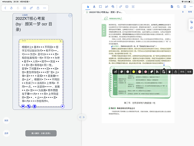

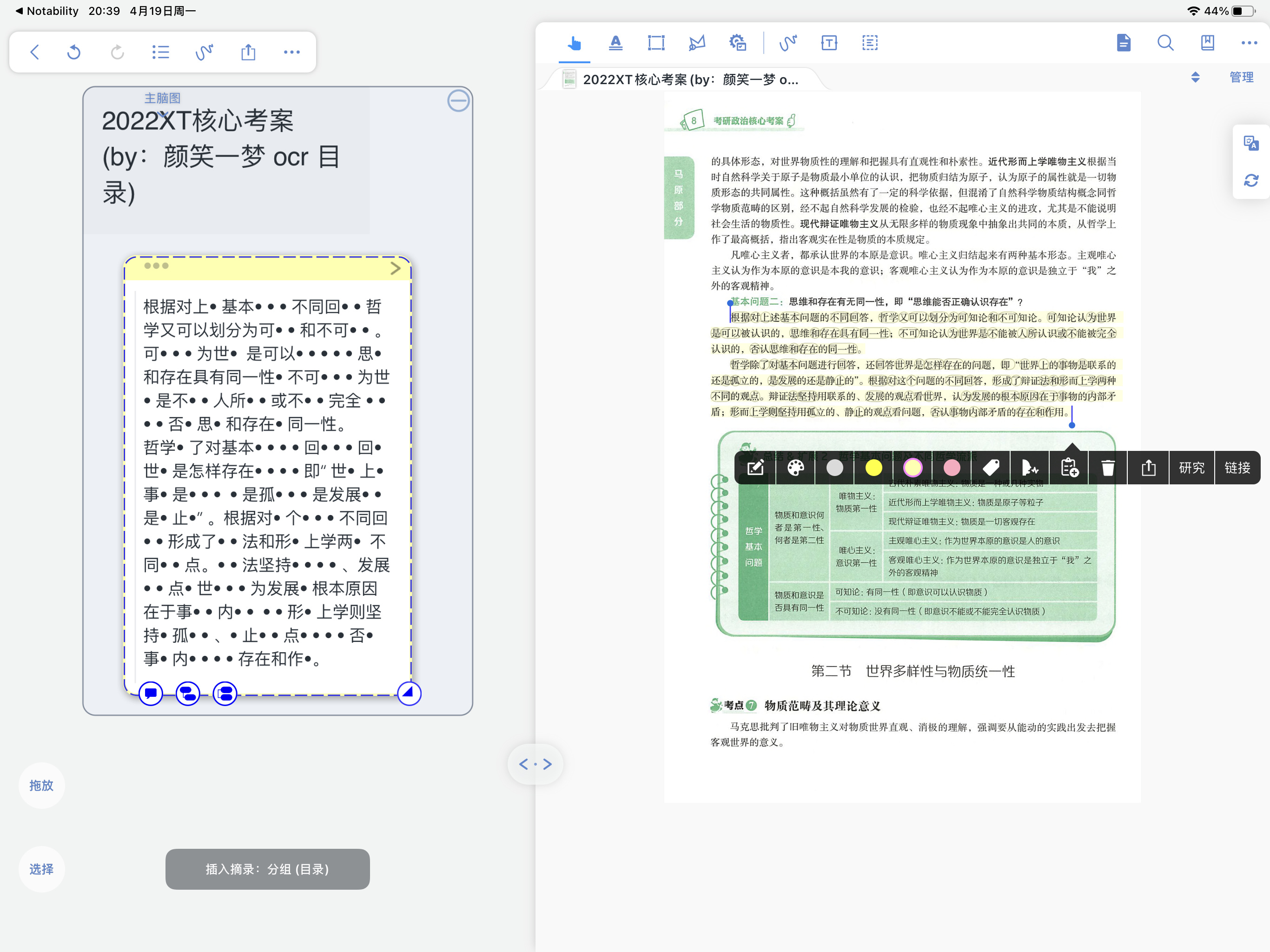

您好,我现在使用的是最新版的Margin note3以及iPadOS 14.4.2最新系统。我在将扫描版书籍导入电脑中的abbyy进行ocr识别再精校之后导入到margin中进行笔记时,选择关闭ocrpro(我已订购了ocrpro年版),这时候记笔记识别出来许多字符不能显示,如图。但是我又将这个ocr后的书籍导入到notability和goodnote中进行实验都是没有出现问题的。所以我想问一下这是什么bug,还是说对字体有要求?
如图使用的都是同一种字体,但是为什么有些识别出来有些不能?这种情况我只能打开始终使用ocrpro并打开自动在线校正文本才行。

就是MN的OCR设置成始终关闭的状态,这时候进行划重点是只识别文档自带的文字图层的。我说NB和GN没有出现这种问题是因为在NB和GN里长按文字可以复制出来文字图层,或者长按文字点击朗读也可以识别出来。但是在MN中如上图所示就会变成那样,长按让它朗读也是,那些字符直接跳过,只朗读正常的那几个字。
PS:官方没回我,所以我自己不断尝试发现有些字体会变成这样,有些字体进行划重点后会自动出现空格,论坛插件那块也有人提出了这个问题并请求官方制作一个自动删除空格的插件,其实在电脑上显示都是完整的不会多余空格,但是MN就会自己多出空格。最后我发现只有Sim字体MN才能完整适配,不会乱码,也不会跳出多余空格。所以我的问题差不多我自己解决好了。
