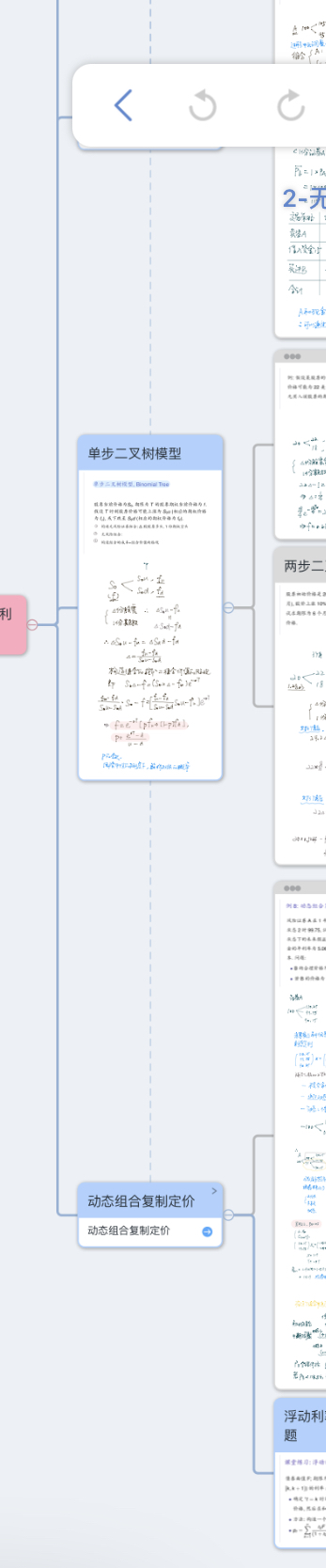

  1. 增加一个可以直接增加手写框的导图格也许更好,现在如果想把手写内容插入导图必须见一个有标题或者有内容的框,再在评论添加手写,很不方便。新的pencil kit草稿本模式一整理排列后就乱七八糟了,无法实现我的需求。

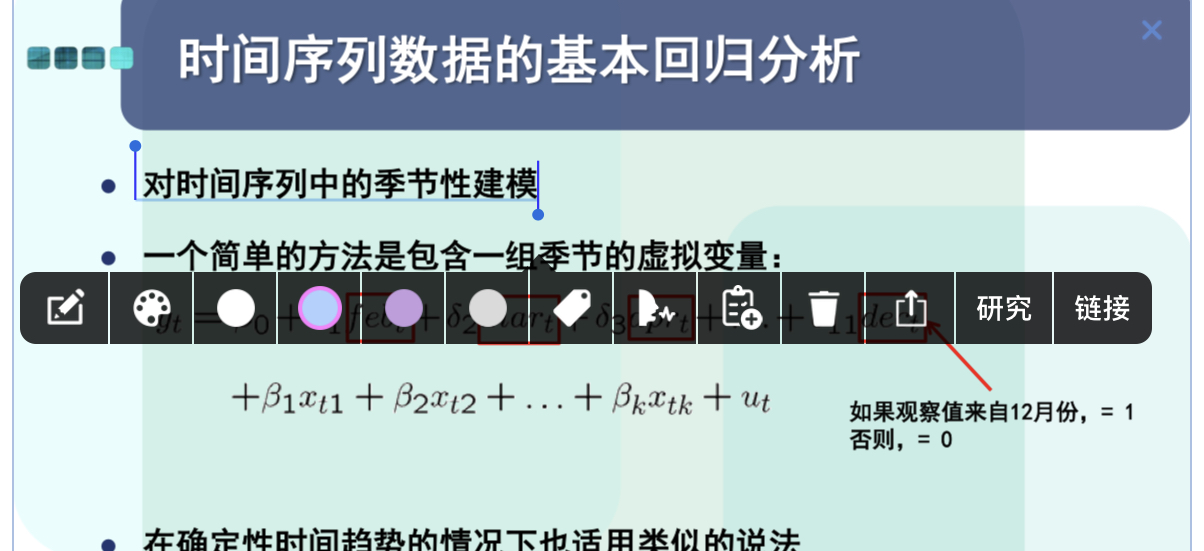

  2. 标注时望可以直接设为标题,而不是默认在框内,现在想要建立单独标题导格只能单独手打

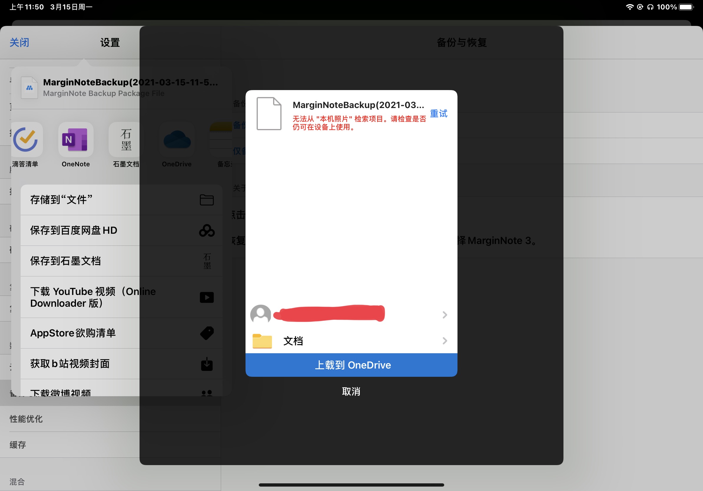

另附备份失败截图
收到建议,非常细心可以看出来是认真使用过的
对于备份问题,我单独指示一下操作,
这种pop-up app是苹果的一个简易inbox类型的接口 ,严格限制了ram占用,所以无法分享大文件,以前分享是区别 拷贝到xxxx 和 直接xxxxx,其中拷贝到就是先运行比如说onedrive app的本体,再导入,这样就能支持大文件
另一方面,很多网盘不支持非zip的备份格式,mn的笔记包需要先
选择:存储到“文件”,再打开文件app,将marginpkg压缩为zip,再打开第三方云盘app,选择上传或拷贝至介质

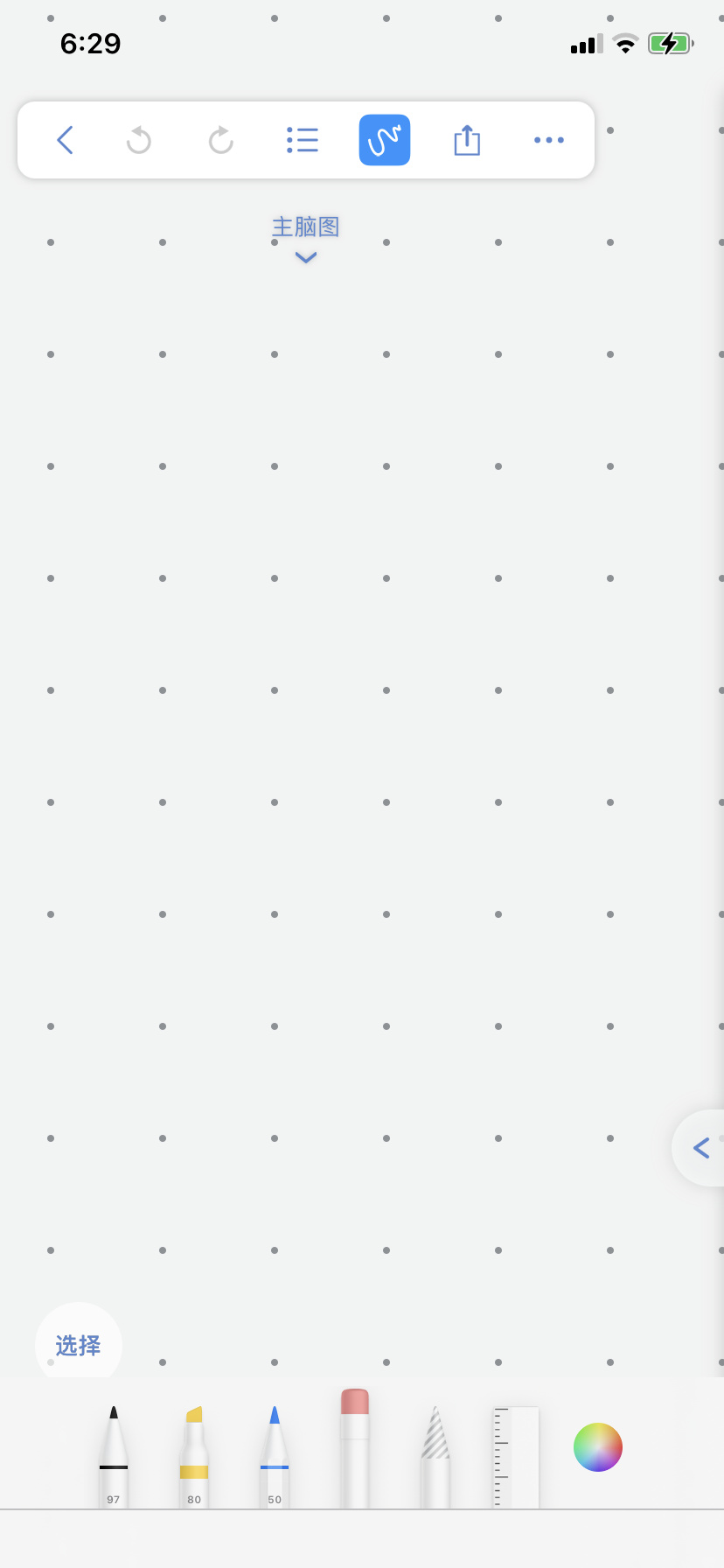

图中的这些小点点能不能降低一下透明度啊,每次做笔记的时候,总感觉有点喧宾夺主,时不时的会影响注意力。
第二个问题,社区里有插件可以解决的,你可以去看一下。
第一点,有个办法可以节约步骤。你可以用套索工具把笔迹圈中,然后拖动到某一张卡片里合并。

很感谢你的回复,这三个解决方案除了2的插件其他之前都尝试过,仍存在问题:
  1. 不确定是不是我的手势有问题,套索圈完是没有插入脑图的选项标签的,手拖的话失败率真的很高。还有补充,这个是对于手写卡片逻辑的问题,手写插入卡片评论是无法取消合并成为单独卡片或者移到其他卡片评论里的。
  2. 比起累赘的插件其实只要在这里多加一个设为标题按钮自动转换就可以了

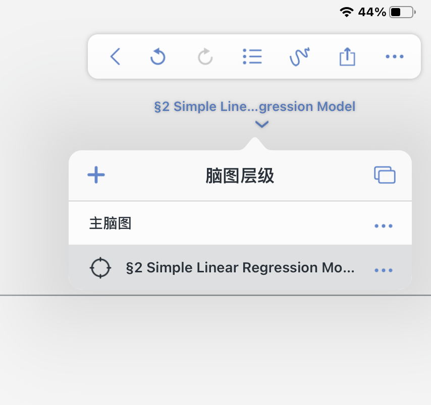

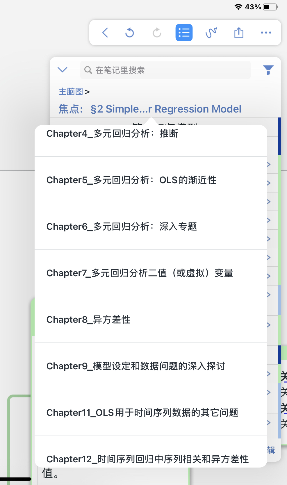

  3. 1)脑图层级自动展开收缩指的是:设定按钮或者快捷键自动伸缩一级标题/二级标题/三级标题,便于脑图内容过多时不便于观看。
    场景举例:一级性质概要,二级书本原文,三级例题,四级习题拓展 、答案等等,三级习题过多的话二级就上下分得很开了,复习脑图时必须把三级项目一个个收缩。知识点概括-知识点细分—细分再细分•••,这个流程一旦长了上下平级点之间查看就不便了。
3.2)新草稿本模式的脑图焦点模式不支持直接在脑图状态下选择脑图,只能进大纲模式选择,以前是有导航栏的

第一个问题的话,我的演示是这样的。我不知道你说的“手拖失败率很高”是怎么一回事儿,我是先用套索圈中,然后长按等待笔迹有重影,然后拖动到卡片上的。如果有手拖经常失败的情况希望可以录屏演示一下。
至于手写无法单独成卡片,这个确实是暂时没法解决的。
第二个问题的话,首先marginnote是有添加标题的功能的,需要先选内容做卡片,然后长按文字出菜单,变成标题。不过这可能就是你觉得麻烦的点了。
至于“累赘”的插件,我建议暂时抛弃这种想法,官方开放API就是希望能者多劳,让大家在社区施展自己的才能,解决普遍的问题,扩展软件的功能。我提到的插件叫做AutoTitle 的插件,演示在下面,完全可以满足你的需求。你下载的可能是Switch Title,它就是一个“标题转换按钮”。两个插件功能上有所区别。
