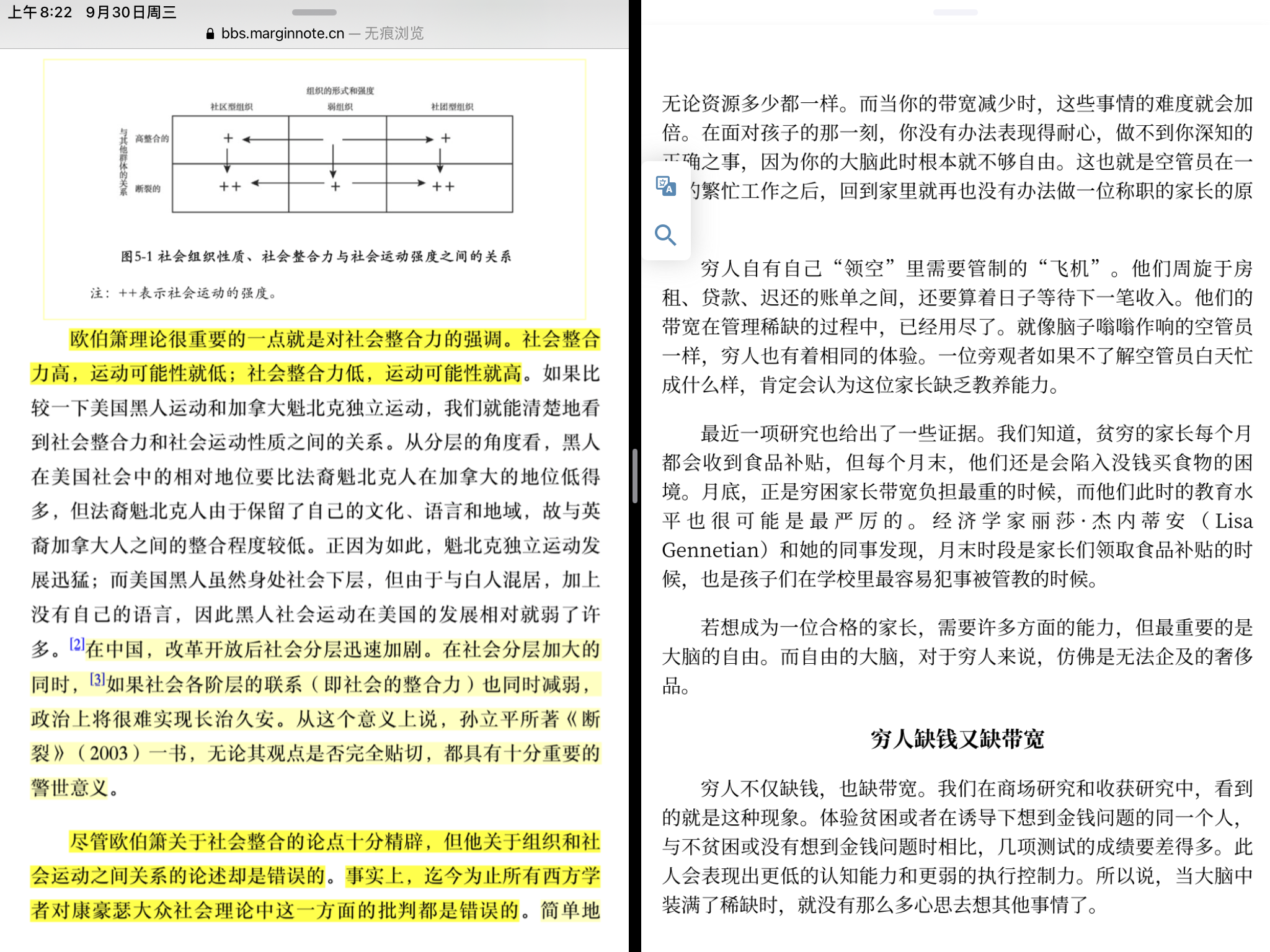

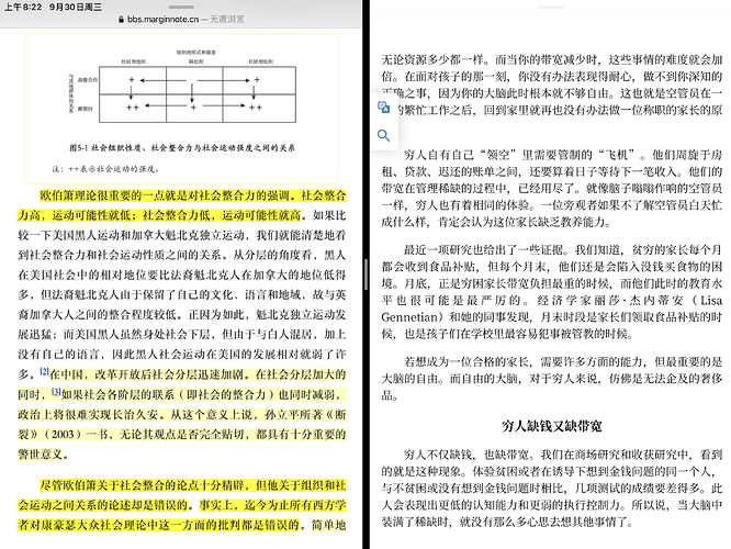

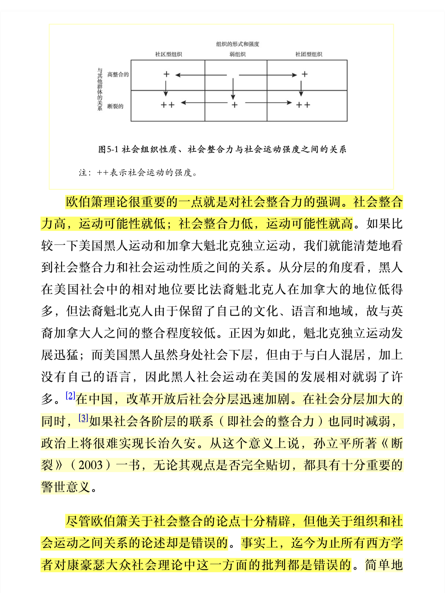

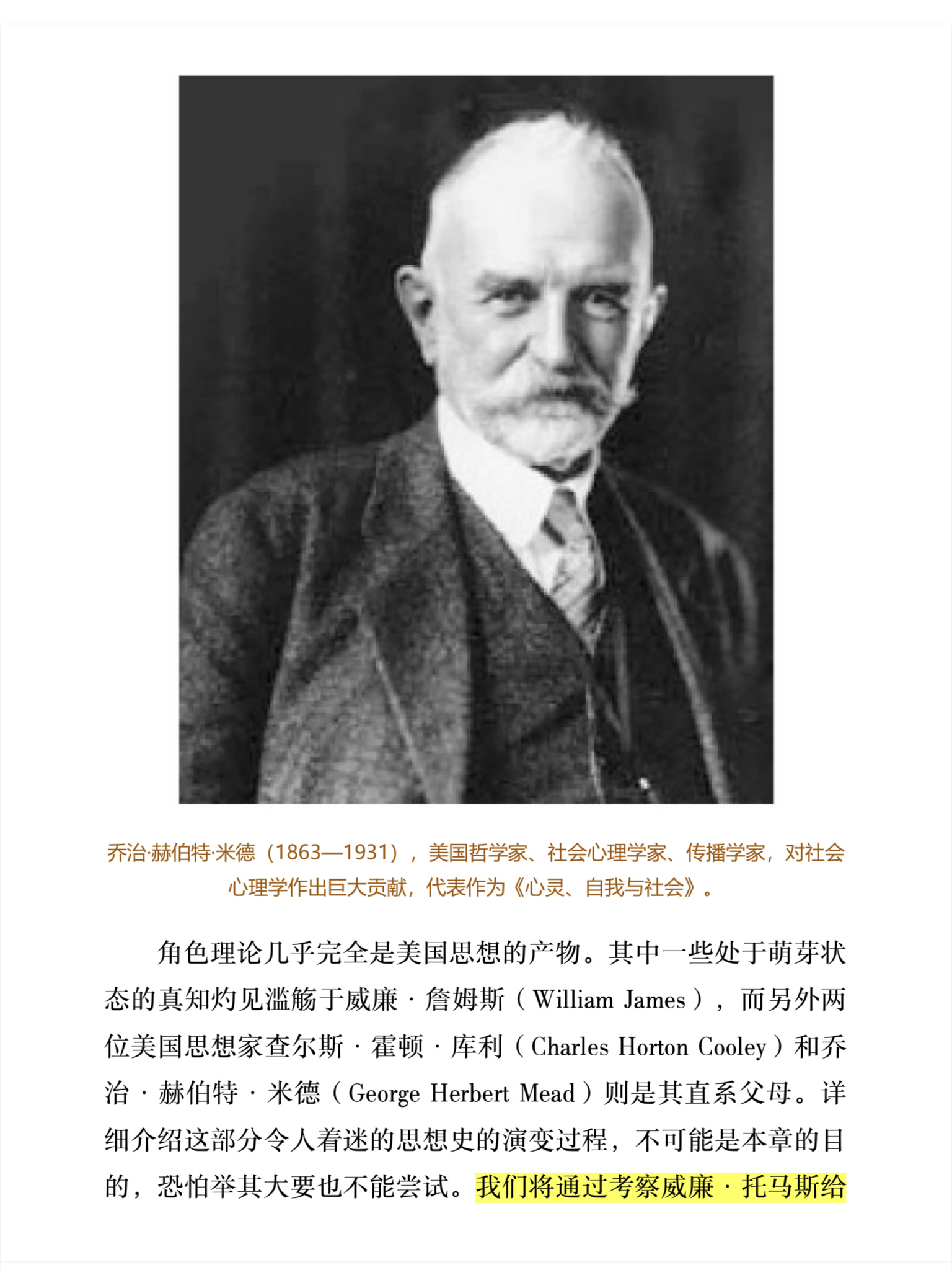

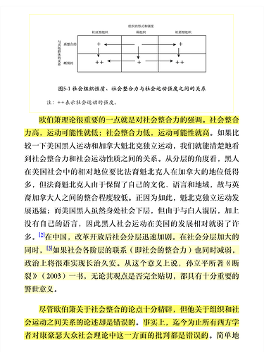

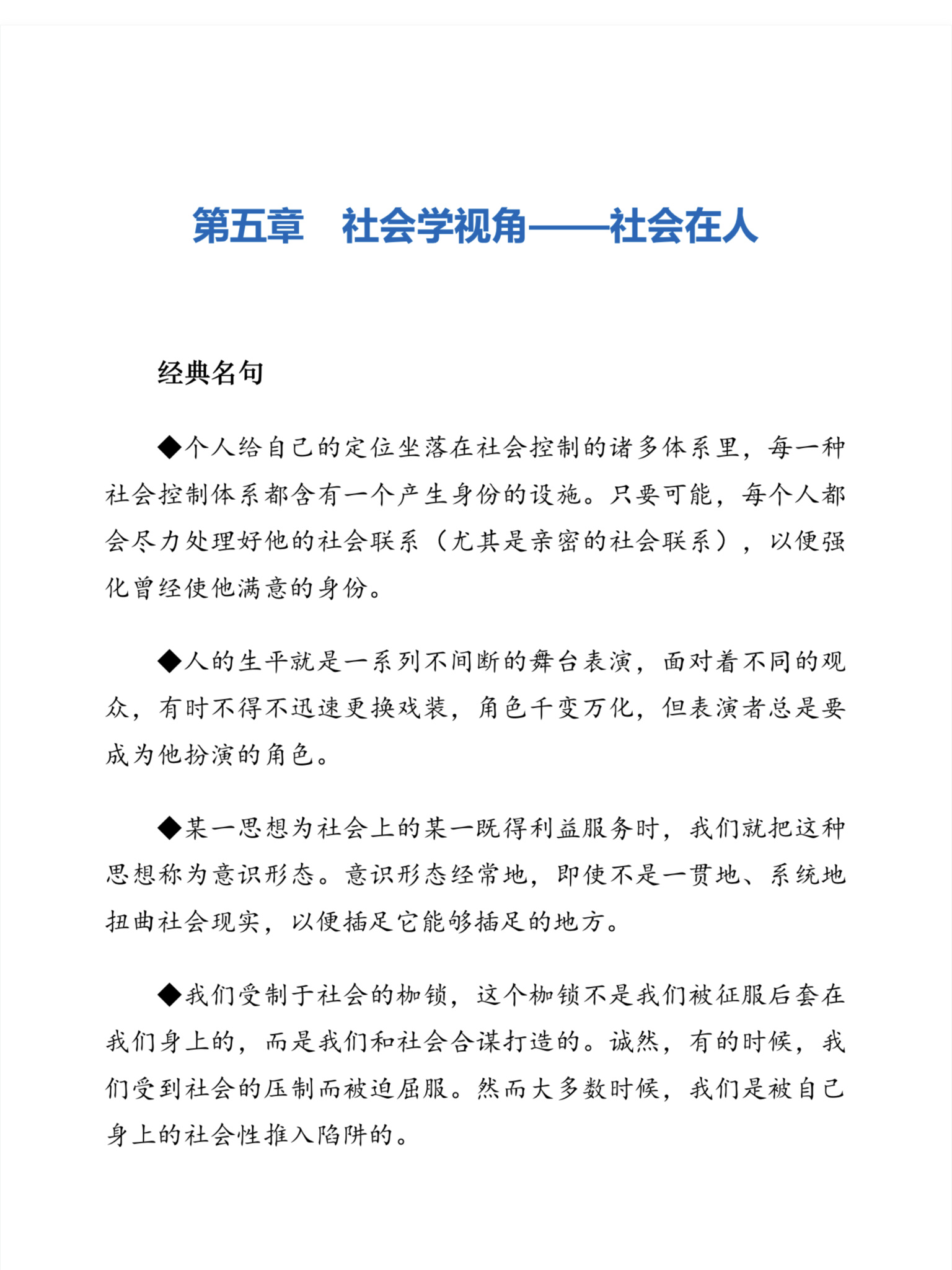

按帖子中的参数转换完,阅读中的正文是这样:

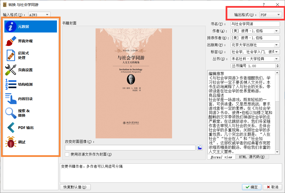

①进入转换界面

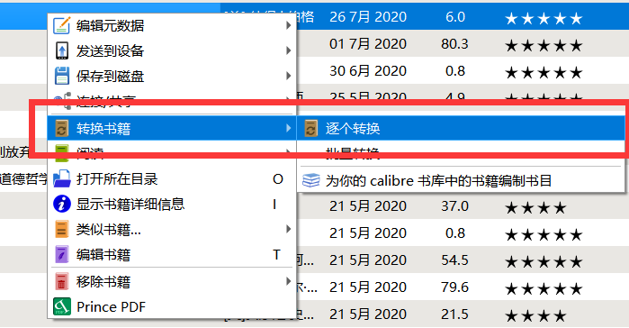

1.1 【右键】→【转换书籍】→【逐个转换】
1.2 【输出格式】选择【PDF】
②参数设置

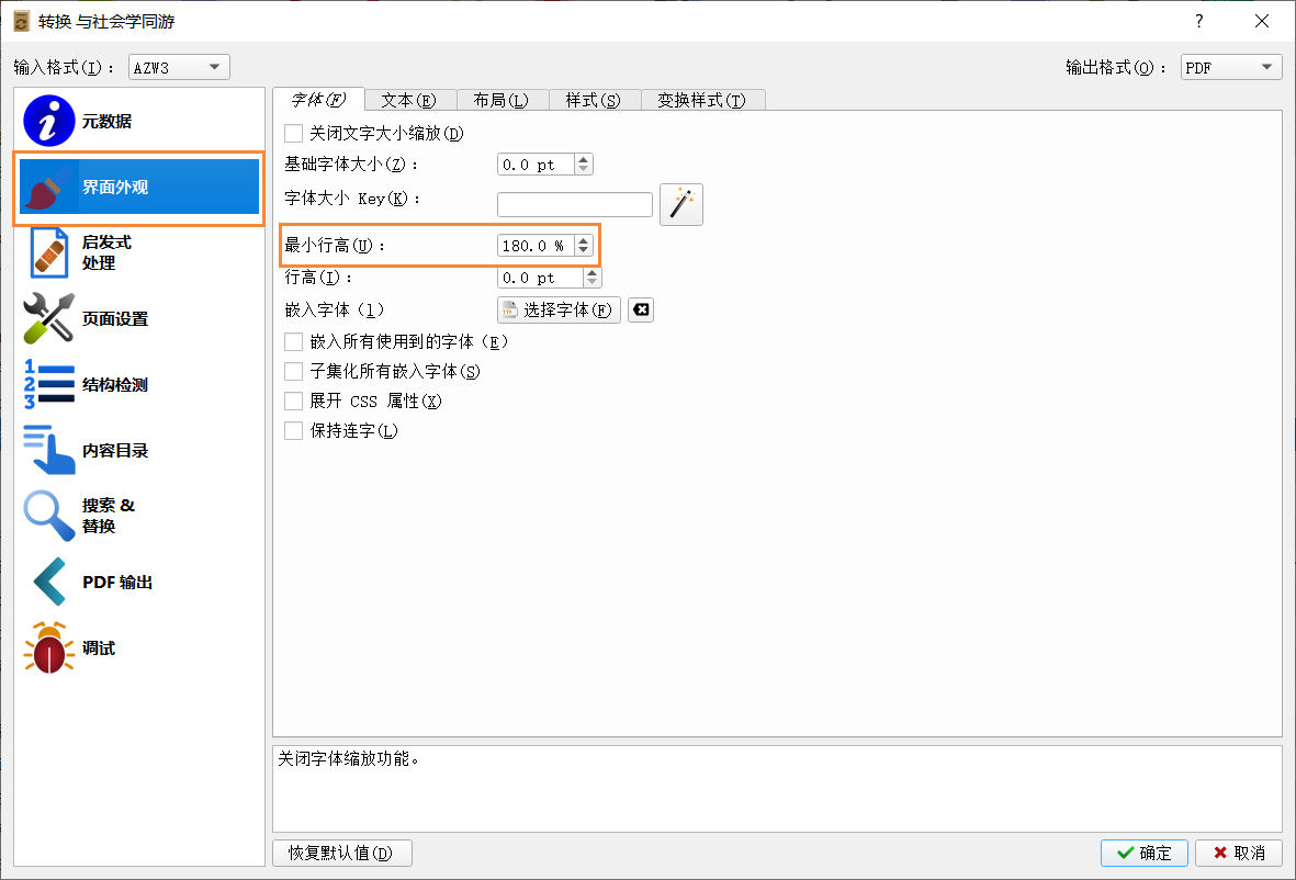

2.1 行间距:【界面外观】→【字体】→【最小行高】:推荐参数【180.0%】

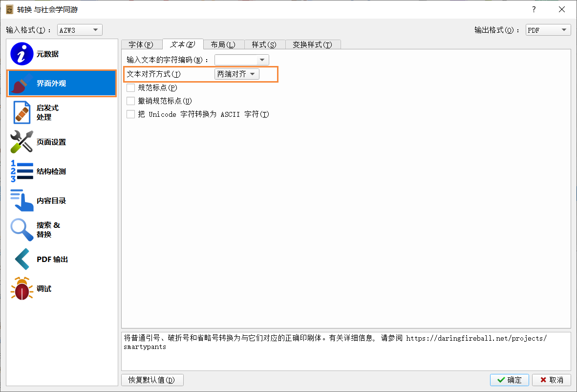

2.2 文本对齐:【界面外观】→【文本】:推荐参数【两端对齐】

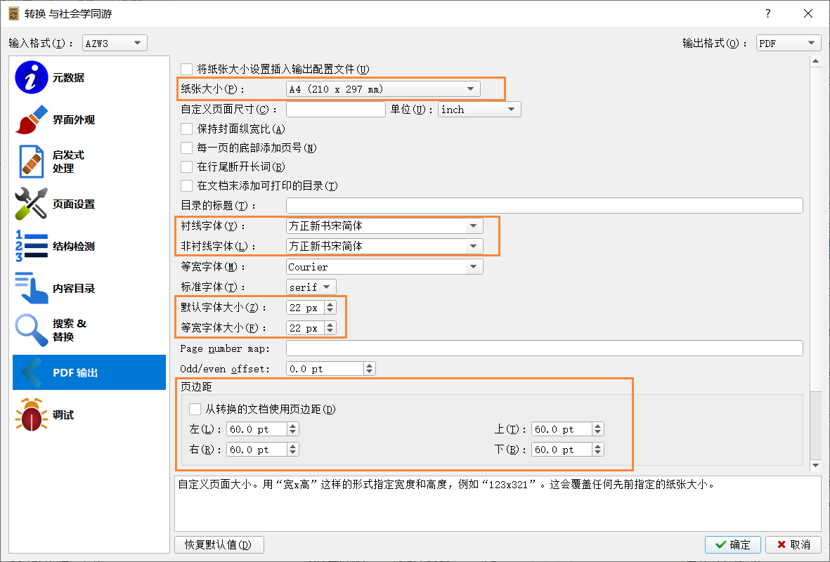

2.3 纸张大小、字体、字体大小、页边距:【PDF输出】:推荐参数如图
补充1:字体选择很重要,因为在电子屏幕上和在纸上显示效果是有区别的,比如普通宋体我觉得在iPad中会发虚,大量的微软雅黑不那么好看,这里推荐方正新书宋简体,选择的标准是更清晰、好看、且不会过细或者过粗。
欢迎大家实验推荐其他字体,字体可以去方正官网找,个人使用免费,有多字体对比功能。以下是官网对方正新书宋简体的介绍:
引用 方正新书宋是原方正书宋的优化版。其设计从正文字体的科学性、人文性和审美性角度出发,旨在提高字体的适读性,改善正文字体的应用环境。方正新书宋字形更趋向方正宽博,中宫略放松,重心稍降低,字面大小匀称。成段后的文本行气贯通,灰度均匀,轮廓整齐,阅读效果更为舒适和流畅。特别适用于各类杂志和书籍的正文排版
补充2:如果发现字体转换后没有变化,一般是原电子书中css文件对字体做了设定,这时有两个方法:
一是用calibre直接编辑原电子书css文件,这个方法也可以针对标题、正文、图释、引文等设置不同字体样式,由于需要一点点电子书编辑知识,这里暂不介绍(其实非常简单,只需要稍微学习一下EPUB电子书制作和编辑就可以了);
二是在【界面外观】→【样式】→【过滤样式信息】:勾选字体。通过以上操作彻底移除原电子书中字体的样式信息,缺点就是所有字体都会变成相同的。
补充3:页边距是偏小的设置,如果常做页边笔记建议调大。
补充4:设置默认参数,可在【首选项】→【输出格式选项】-【PDF输出】中设置参数,这样就会成为默认设置。

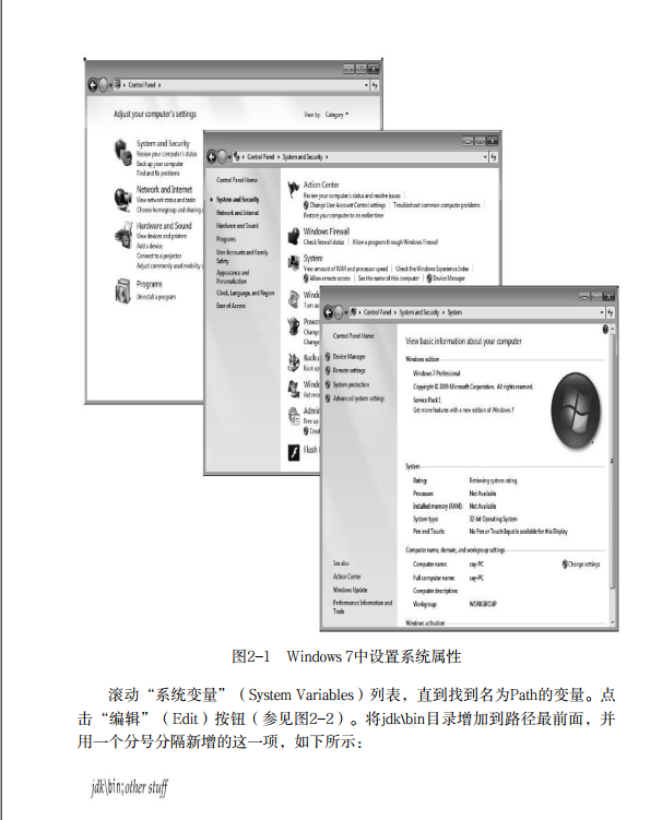

楼主好,请问怎样才能不使PDF的图片变形呢?
请教下页边距设置大些对使用MarginNote有什么好处吗?页边笔记不是可以通过设置“裁边/留白”来调整大小吗?
问这个问题是因为:页边距越小,书中图片相对来说显示越大,对应的图片中的字号也显示越大。页边距小还省得裁边了。真心请教,毕竟MarginNote笔记和原文的链接都是对应好的,不能做了一半笔记又再转一次PDF重新整理笔记太耗时了。
是的,这个是可以通过留白/裁边调整的,所以calibre里怎么设置并不重要。我帖子里之所以这么说只是想提醒,如果有页边笔记的需求,在转换时可以考虑进去,避免每次都要在mn中调整
抱歉我之前没遇到过这种情况,不清楚要怎么处理,你可以了解下css,应该是有处理方法的
