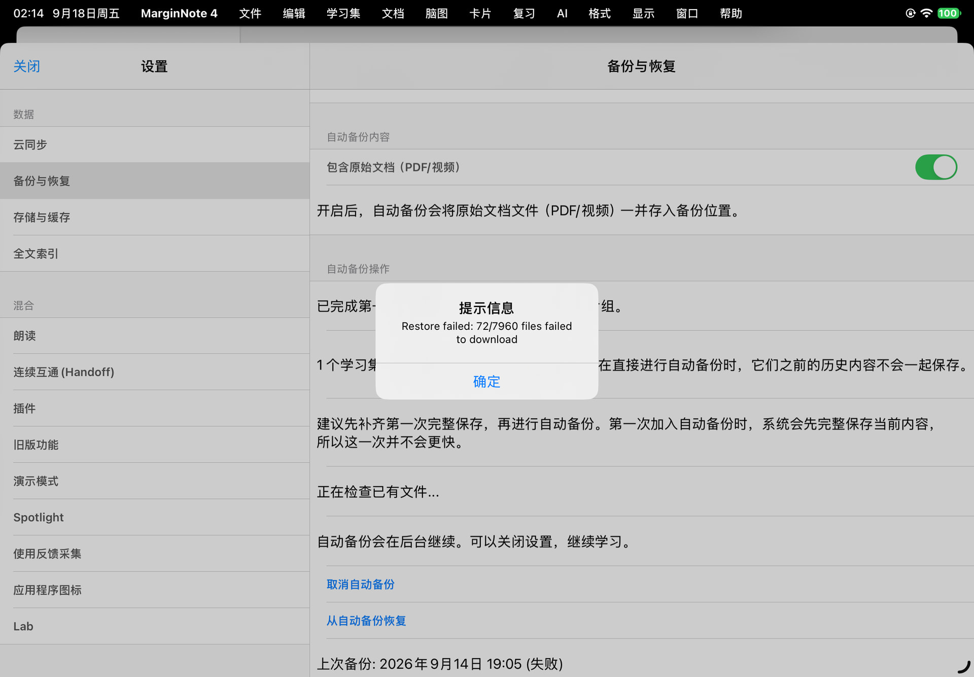

本人昨日打开mn后发现所有文件全部失去链接,并且有些文件本体直接从mn中消失了,本来这个学习集里5个文件,可能就剩2个或3个了,没有丢失只是失去链接的点开之后也是显示正在从icloud下载,但最后却都是空白的,于是本人从百度网盘备份中开始恢复,但无论是我恢复哪个时间段的备份或者用ipad/mac的备份最终都显示有部分文件恢复失败,我最终的一次恢复终于将所有文件全部恢复,但依旧显示有些失败的,我没办法定位这些是什么的文件,

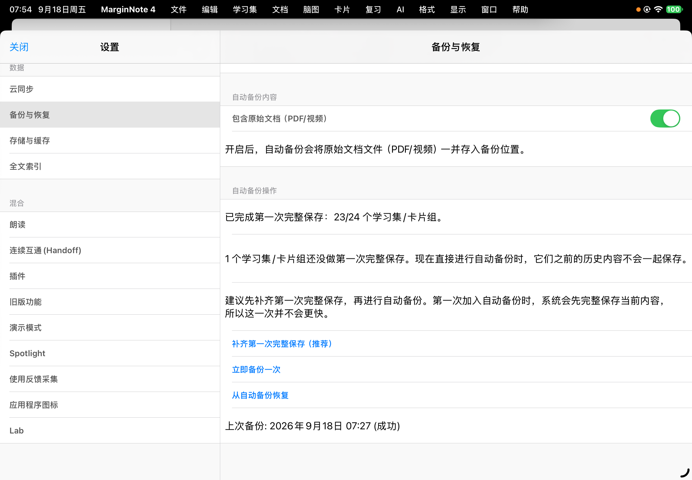

大体恢复成功后我开始着手进行ipad端的重新备份,但是备份的时候我发现也有几个文件显示上传失败,但这些过程结束后最后显示的是备份成功,但却只完整保存了23个,然后我选择了如图的补齐第一次完整保存,显示全部成功,

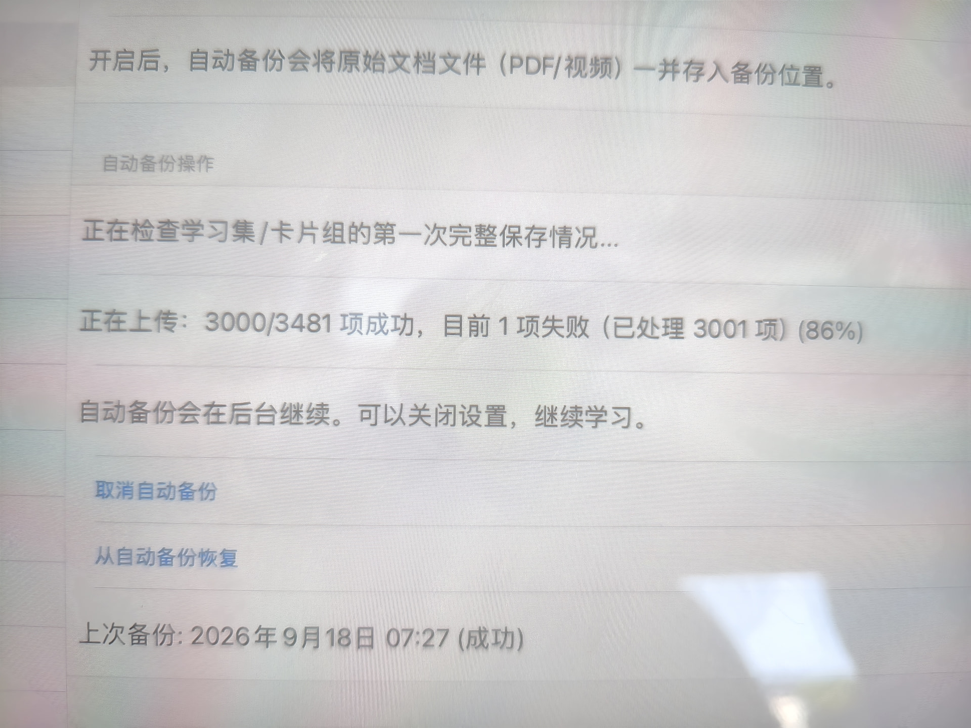

刚刚我设置的自动备份频率到了,它自动备份的过程我发现再次出现上传失败的现象(上面说的失败项目数量比下图的多),不过这个我看到了重新上传的过程,这个明显成功,

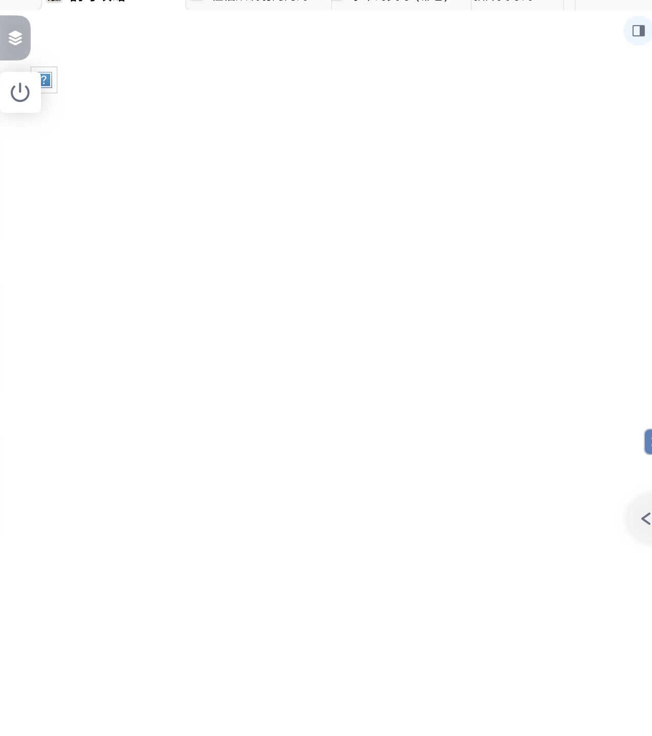

但我不知道第一次的那几个失败文件是跳过了还是二次运行上传成功了,因为当时显示24个成功了23个,我不清楚我补齐的操作是否就是重新上传这几个失败的,然后我发现我的ipad端一个epub文件无法浏览,变成下面图片所示,只有一个失效的小问号。
本人有如下几个问题:
    1. 从网盘中恢复备份时失败的那些文件是否会对我的文档笔记等存在影响,能否快速定位受到影响的文件。
    2. 自动备份的时候上传失败的文件能否知道失败原因或者第一次有一个没备份成功,我点了一下成功后是否是所有东西都备份上去了
    3. 为啥这个epub文件变成这样了能恢复吗,那失败的一些文件可能是控制这个的吗,不过我不清楚mn文件的量化标准,因此无法判断72/7960这个失败比是否会是它的。
    4. ipad剩余存储空间大小是否会影响备份功能,因为我前几天因为一些软件需要剩余空间比较小,我不知道这次遇到的问题与它是否有关
我突然发现现在mac端自动备份只有300多项,ipad却有5000多项,这个数据正常吗
  1. 恢复失败后,可能会有一些卡片或者手写笔丢失。建议手动将网盘中的内容下载到本地后,再从本地恢复。
  2. 补全自动恢复应该是可以成功备份的
  3. 这个已和恢复无关,这个应该是 MacOS 上的一个 bug。目前 MarginNote 4 Mac 端导入部分 EPUB 文件时,确实存在图片显示异常的问题,可能会出现正文图片无法加载、显示为蓝色问号或破图标的情况。同一文件在 iOS 端可能可以正常显示。该问题目前主要出现在 Mac 端 EPUB 的图片资源加载环节,并不一定代表 EPUB 文件本身损坏或图片丢失。如果您遇到此问题,可以将出现异常的 EPUB 原文件发送给我们,我们可以先帮您对文件进行兼容性处理。处理完成后,请将修复后的 EPUB 作为一个新的文件重新导入 MarginNote 4 Mac 使用。建议将修复后的 EPUB 作为新文件直接导入使用。如果原 EPUB 中已经有摘录或笔记,请不要解除绑定后再重新绑定,以免因文件内部数据发生变化,导致原有摘录或笔记出现错位。如果您需要修复改 ePub 文件,麻烦您上传至 QQ 闪传或百度网盘,并将分享链接发送给我们。
  4. 如果您选择的是百度网盘备份,则不受本地存储影响

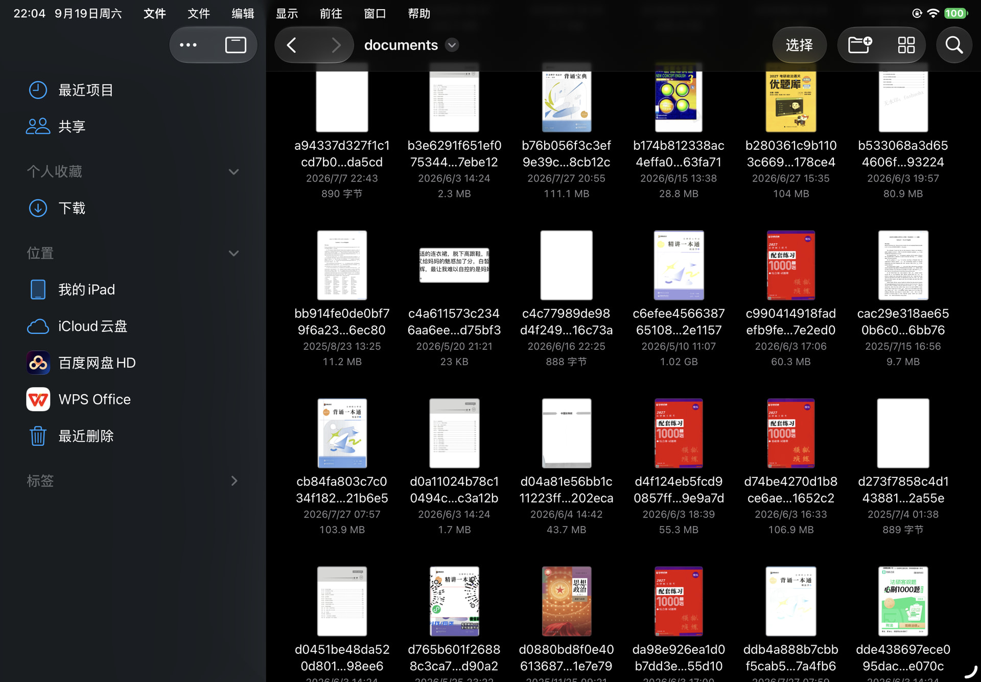

你好,我通过Mac重新导入后备份文件数量正常了,但不知道为啥iPad上mn4点
的空间变成30多个g了,无论是Mac还是原先iPad上都只有20多个g,这怎么还
多出来10个g啊

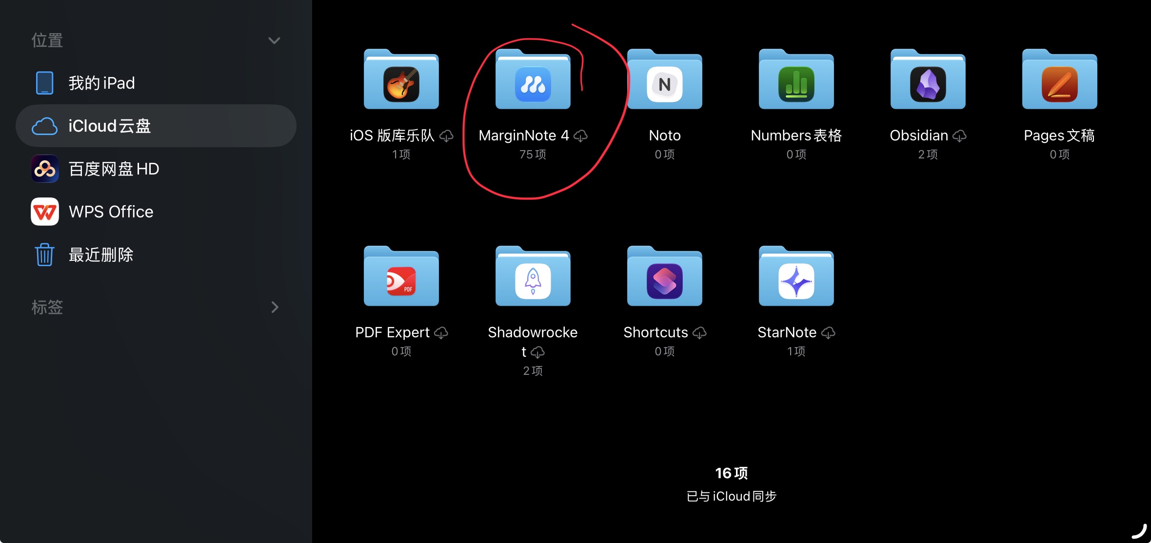

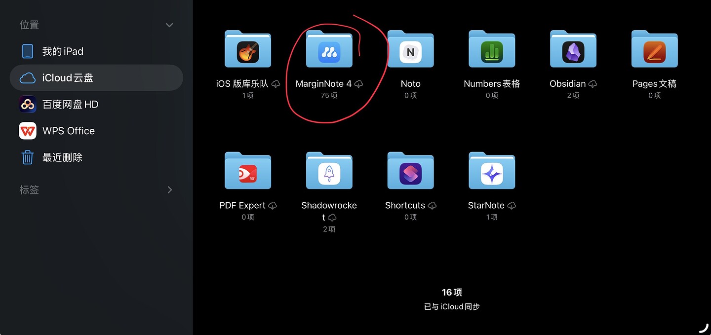

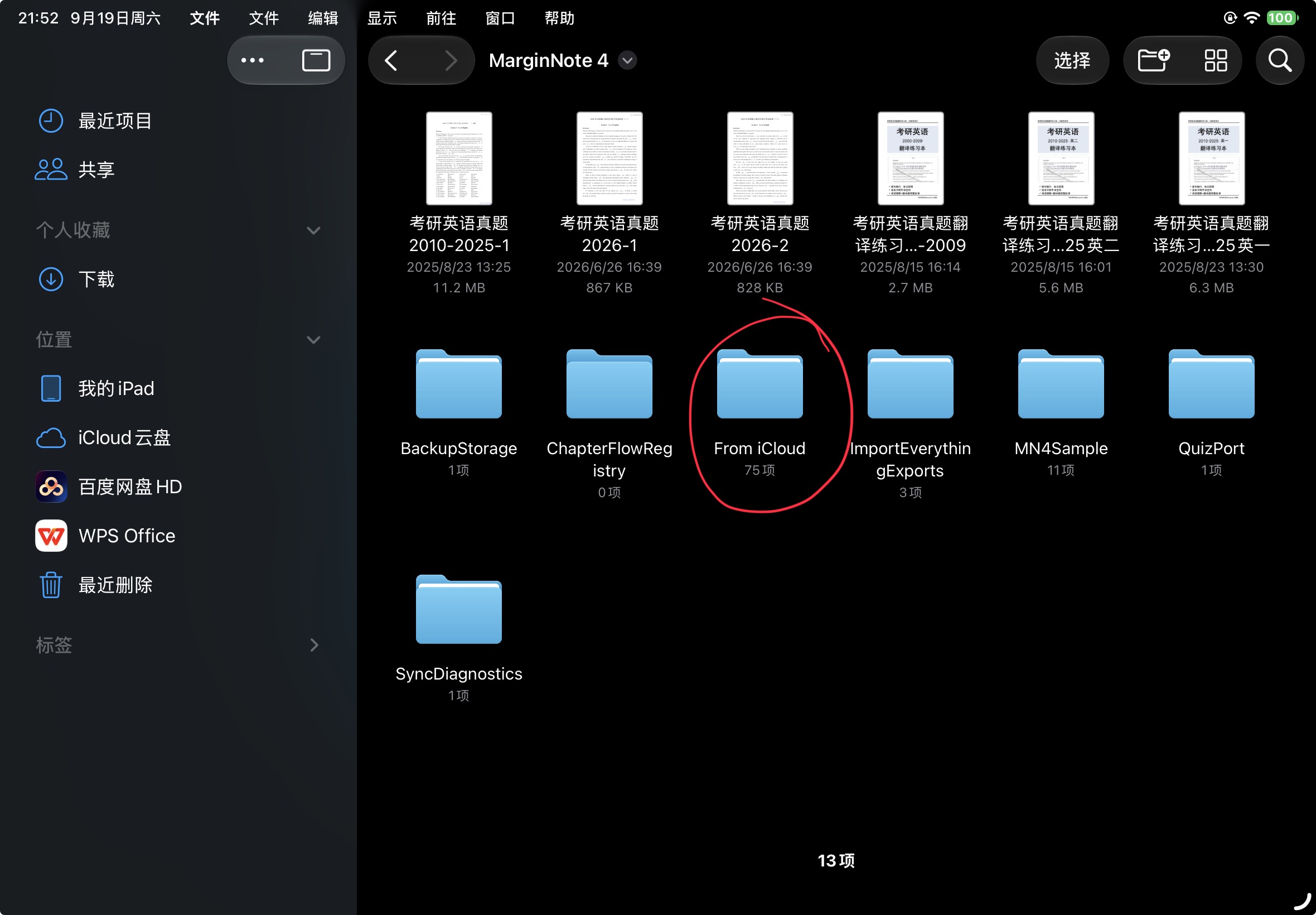

你好,我突然发现这两个文件一个名字带from iCloud,一个就是iCloud云盘里的,并且项目数都一样,是不是这俩重复了啊
如果是的话怎么清理啊
还是说这个back的文件夹的问题啊,我看它里面的文件夹都是备份采用的乱码形式,也不知道到底是哪个的原因,能不能删
您好,这个是从 iCloud 里下来的,如果你开启了默认导入到 iCloud 文件夹,同时又没有开启 iCloud 文件夹的下载保留,那它就会下载到这个文件夹中。保存到 iCloud 不意味着可以不用下载就能浏览
那我把保留下载开启后是不是可以把它删掉啊
删除后应该不会对我的数据产生影响吧
我用了几个测试文档测了一下,开启mn的保留下载,只要在软件内的本地文件夹进入from iCloud然后把这些文档选择删除当前位置的副本,不选择删除所有副本就不影响使用诶,还空出了很多空间
