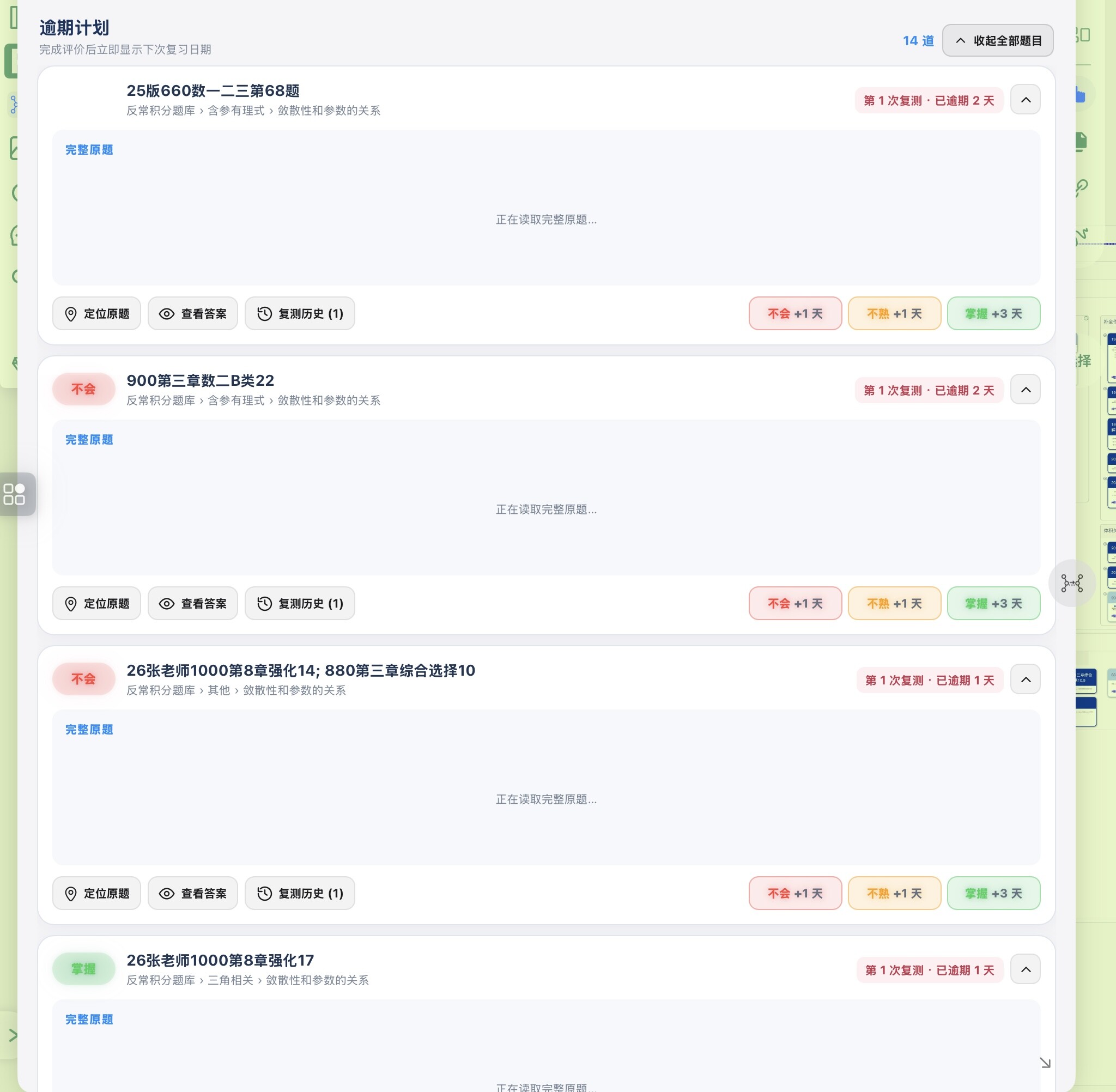

【MN4插件】跨脑图卡片匹配——题目脑图一键核对答案(修复版)
目前插件是支持批量选中添加错题的,先在软件内筛选出对应颜色的卡片全选后,在插件设置页标记错题就可以批量导入了
谢谢解答,但是重复2-3次批量添加之后mn会直接卡死然后被迫闪退,再继续不断闪退重复大概8-9次会一进入mn立刻卡死,除非关闭这个答案匹配beta版本插件,我没有找到原因,过一段时间后重新打开插件也会过几秒后卡死。
大概有多少道错题呢
目前大概添加了650道左右
您好,我也出现了同样的问题请问您是怎么解决的
v2.4.0已修复以下问题
  • 新增插件总开关,可独立控制卡片侧边「查找答案 / 标记错题」按钮。
  • 新增重置窗口大小与位置按钮。
  • 新增插件全局悬浮球,点击可进入插件,长按可重置窗口位置。
  • 修复在卡片旁标注错题、更改错题等级后不会减少待复习题数量的问题。

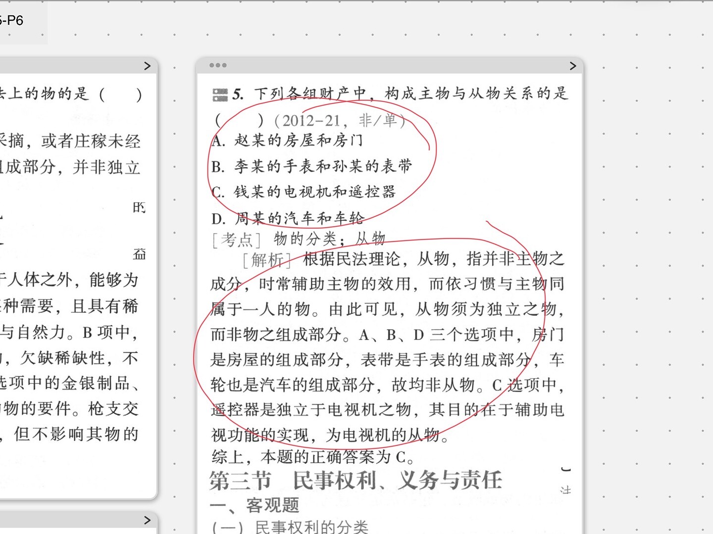

如果我AI拆书城是这个样子,就是他的解析和题目,他就是在一张卡片的可以做到,就是做题的手指显示题目,然后做完之后可以再显示答案吗?
做完再显示题目
做题只有题目做完再显示答案
插件没法直接控制一张卡片的显示部分,所以应该没法将卡片的答案部分隐藏。题目与答案最好还是分成两张卡片

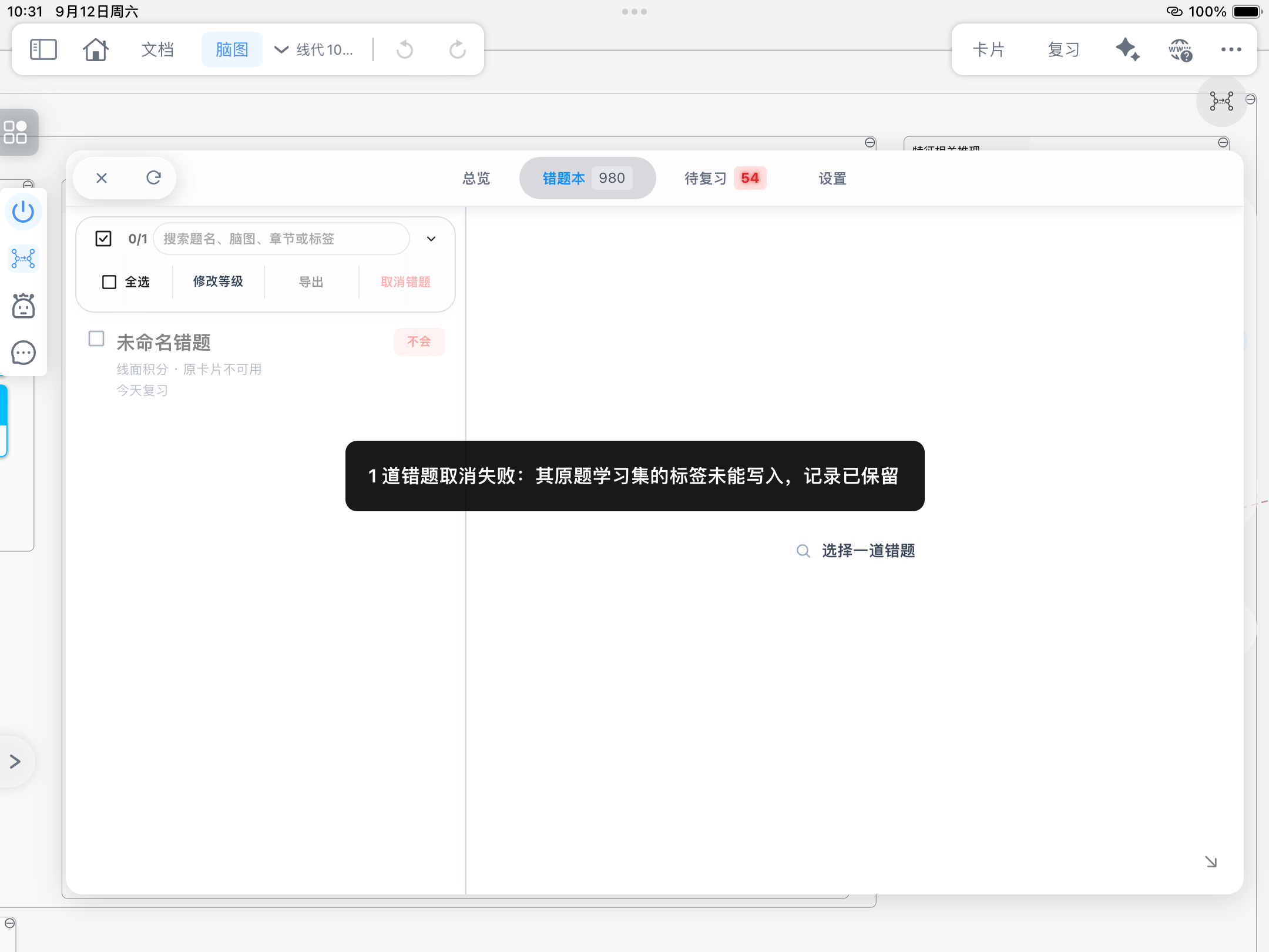

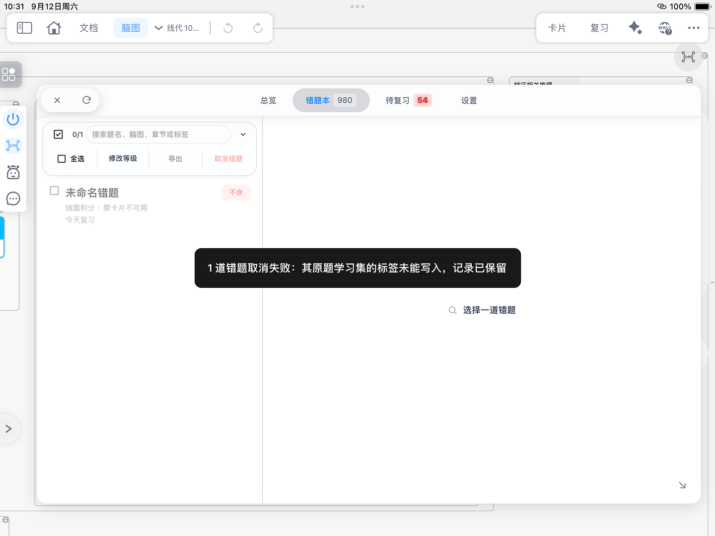

作者 反馈一个问题,对于已删除卡片需要取消错题会取消失败
好的,下个版本会修复
