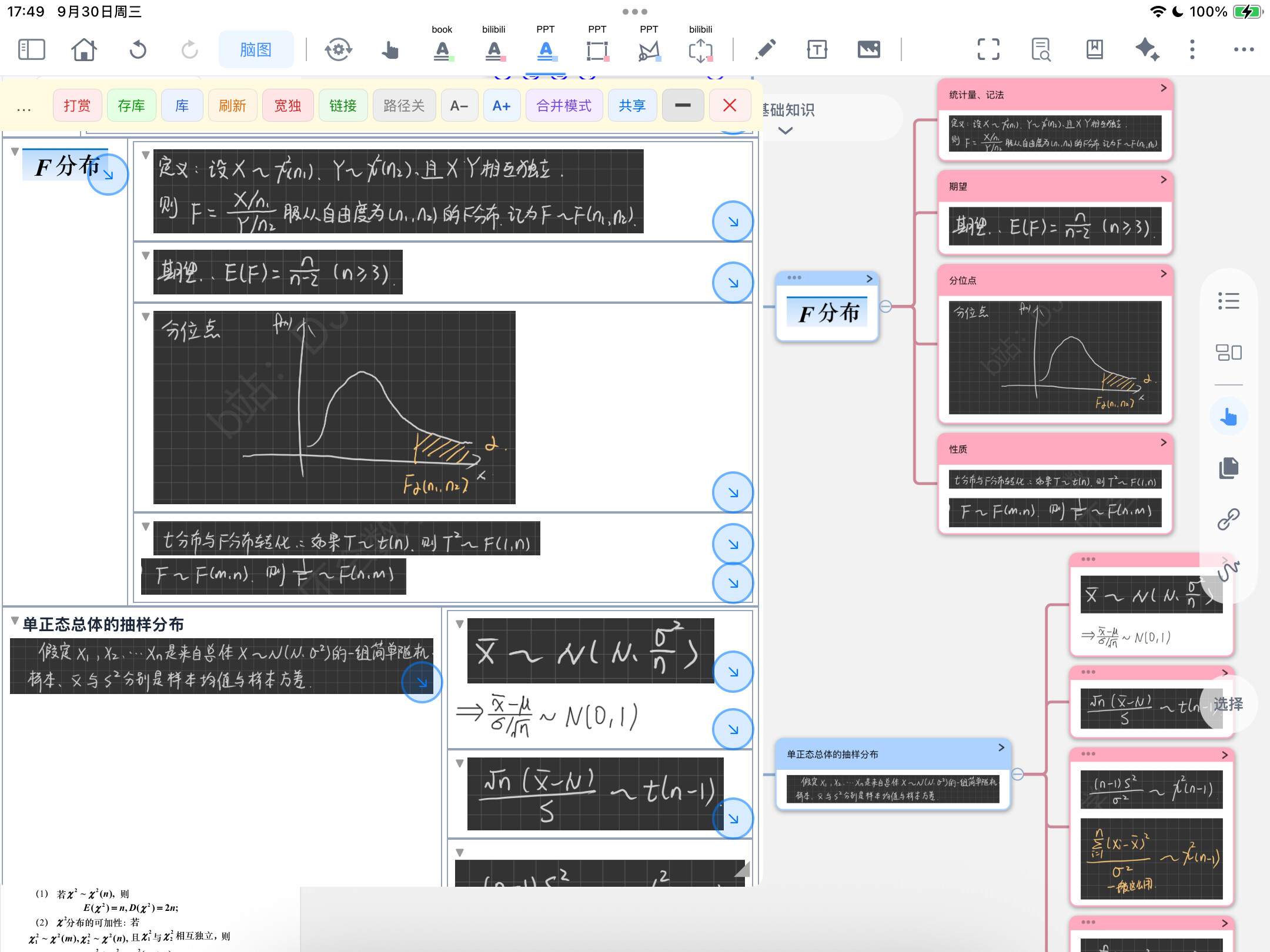

求问!这个插件是否不能控制字体的大小,打印出来字体有点大。以及为什么我隐藏路径,转到电脑上打印还是显示路径的呀(平板上不显示)
你好,我的导出来后wps页面看是完整的,但打印内容却不完整,该怎么解决呢?
有详细的截图吗,可以先导入到备忘录,使用苹果官方的打印工具
太感谢大神了!这次可以啦,谢谢你!

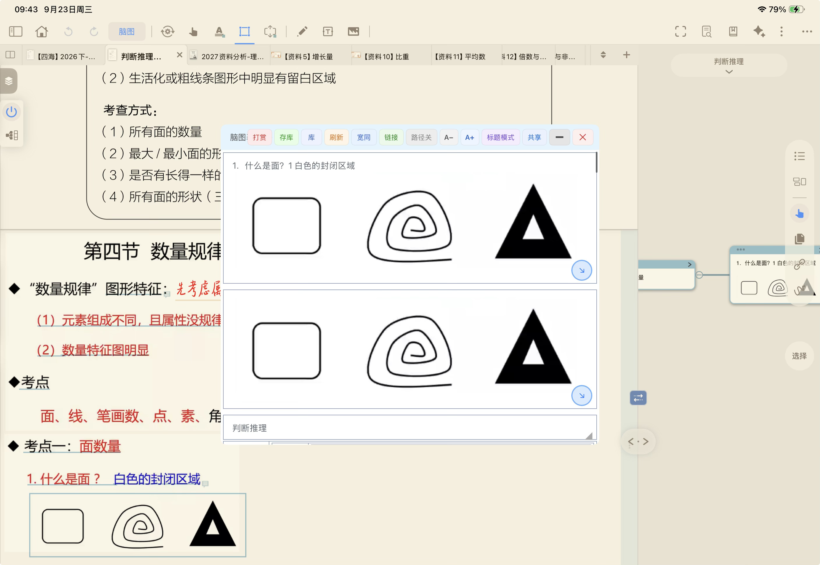

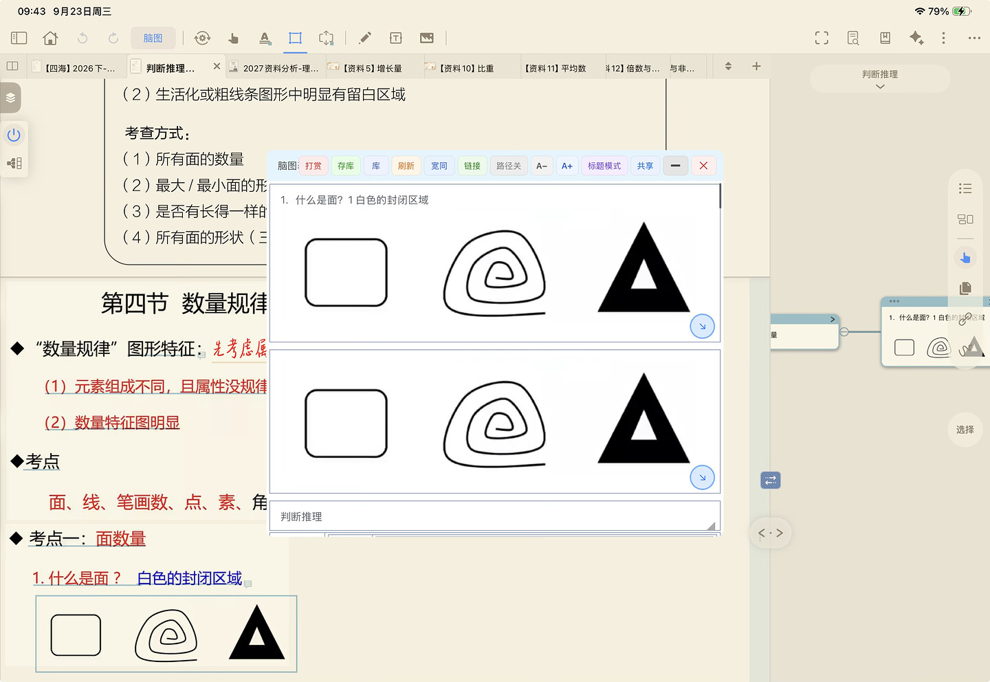

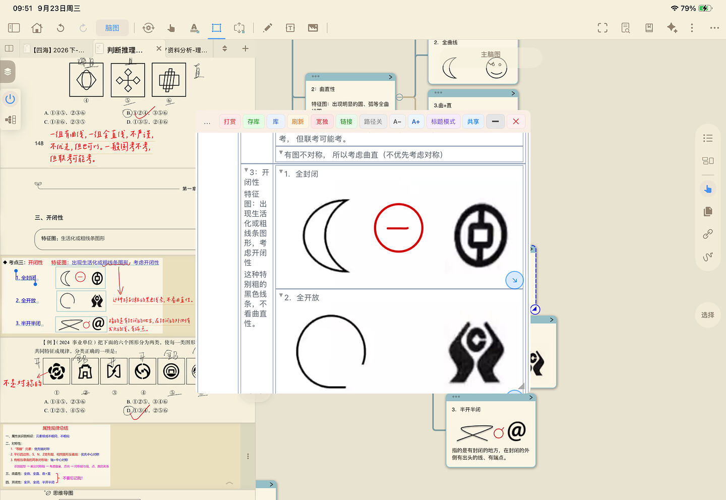

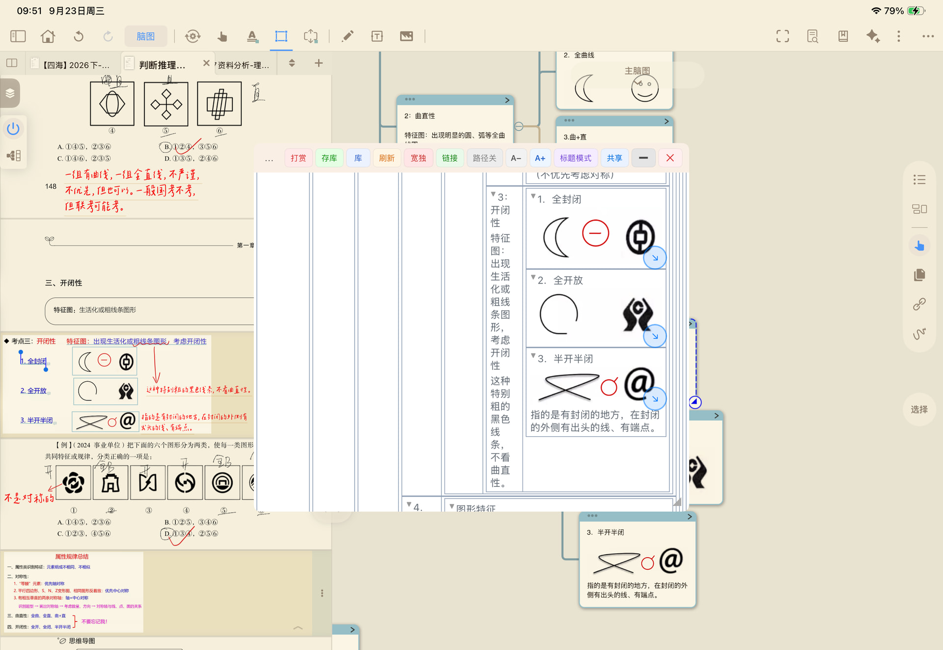

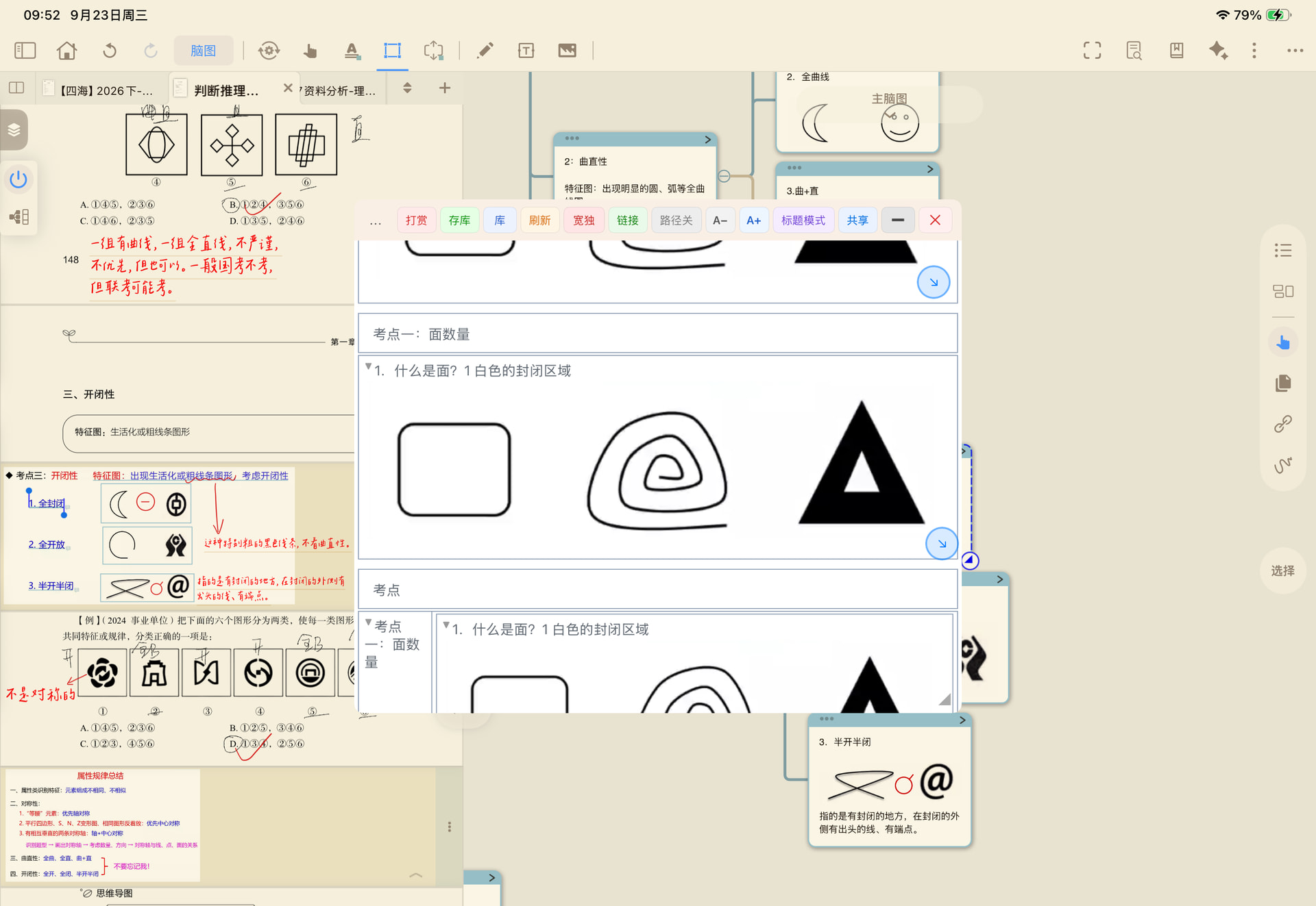

您好,想请问一下,为什么生成表格之后会出现重复的图片和重复的内容呢?这个功能真的很好用,想用起来!感谢您~
就比如说
同样的东西会出现三次以上,也不知道是什么原因~
1.先选中根节点再点击插件试试
4.打印默认是黑白的,就把蓝色去掉了
2.3.暂时不支持
已收到,请先选中根节点再点击插件试试呢
谢谢您回复我,我试过了,还是会重复出现,不知道是bug还是特性。不过好处就是,我选择节点再生成后,在导出(打印)的后期,可以手动只选择我要的部位。虽然不能一步到位,不过您的插件也带来了很多便利,感谢~

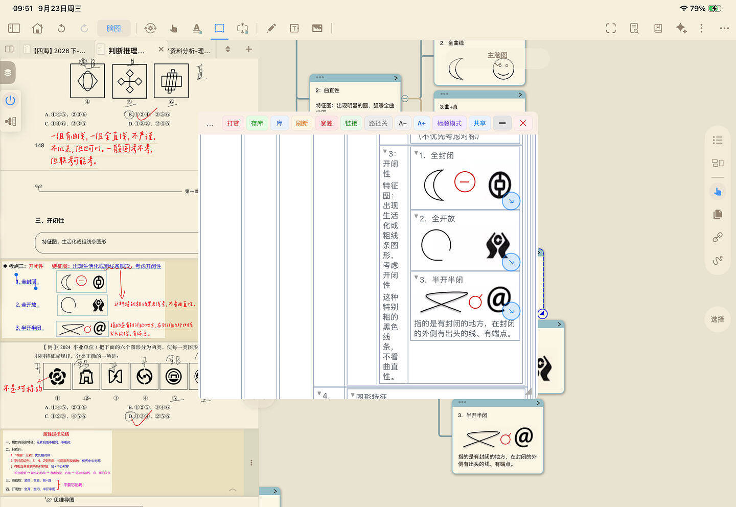

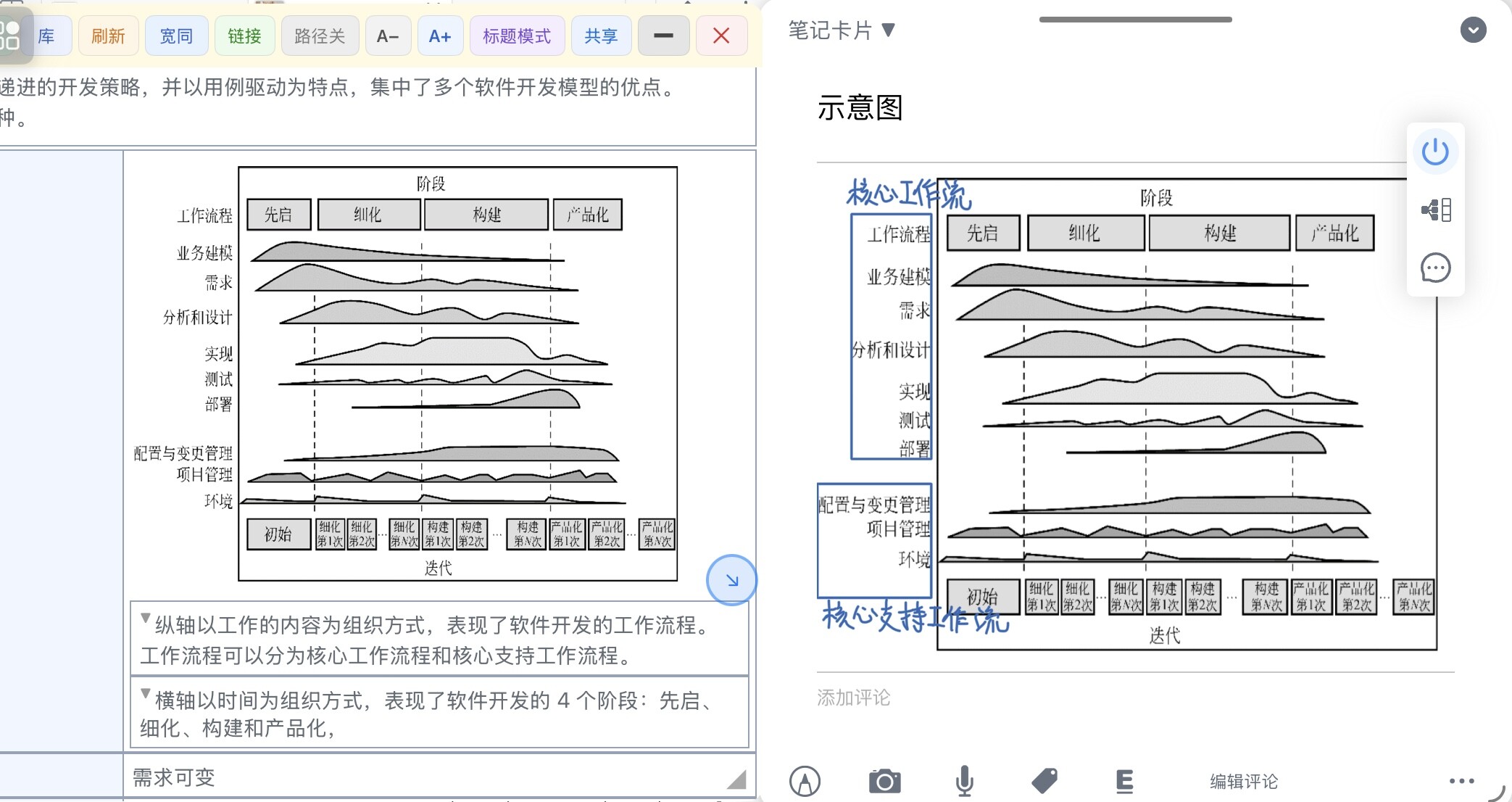

为什么有的会不显示标题,卡片中是有标题的,不过是手动输入而不是摘录的。但尝试加入摘录生成的标题后仍不显示,好像只有内容为图片的会出现这个问题。

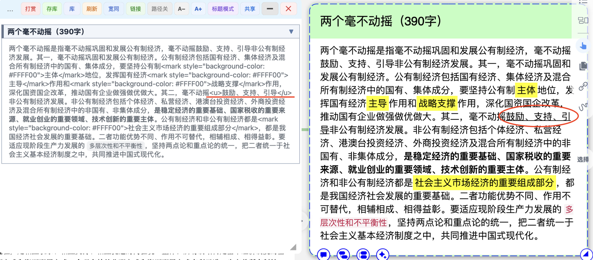

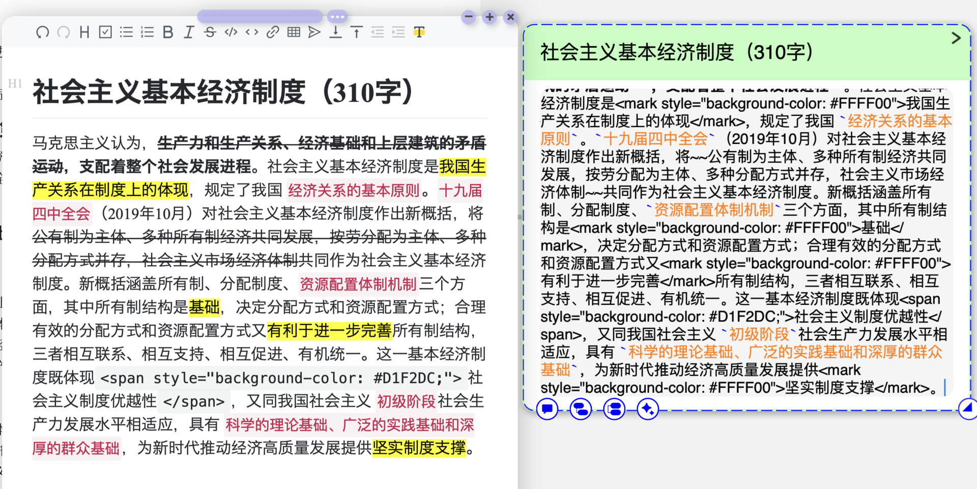

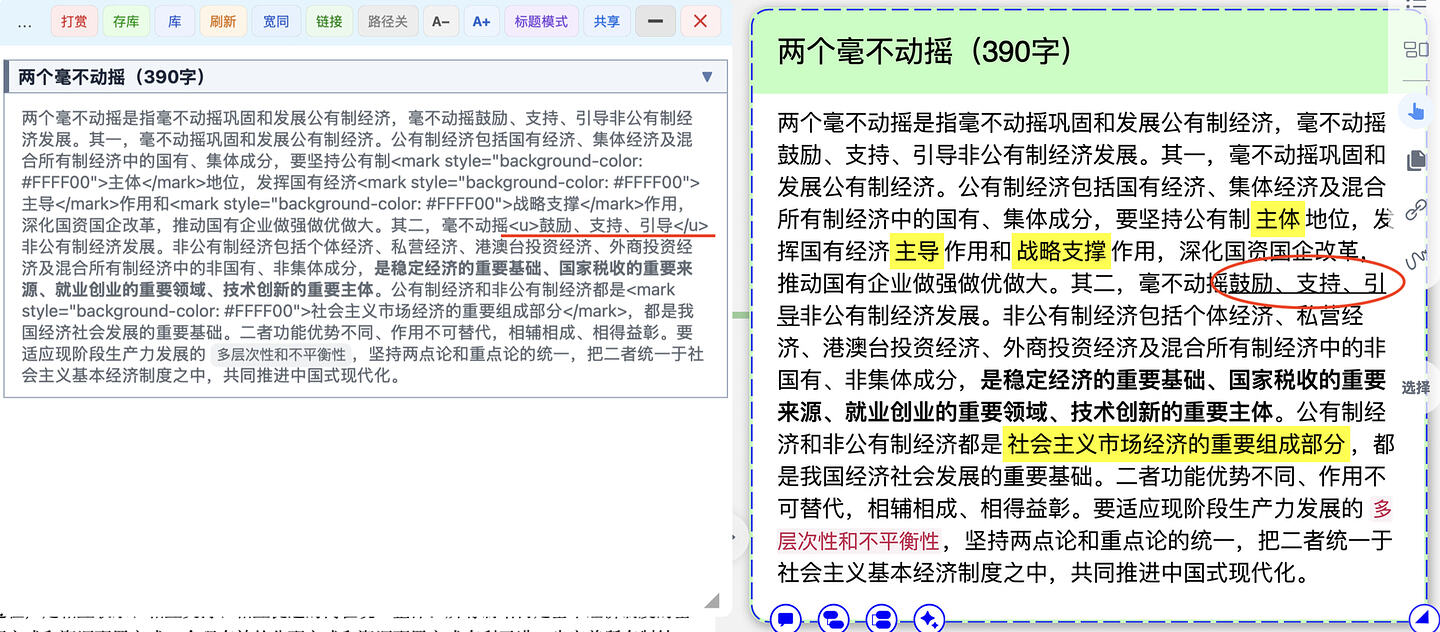

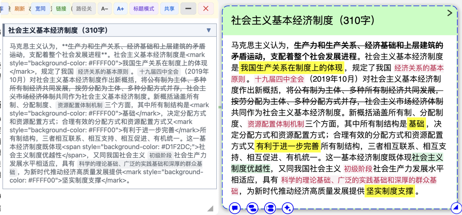

两种文字背景的markdown语法都不能隐藏(如图黄色高亮和绿色高亮),但mn editor(一个markdown插件)里选用“<>"按钮的话就是这种红色的高亮,就可以在您的插件里完美显示,很奇怪,(但如截图所示我看不到红色高亮的语法是什么)。。。不知大大是否能够优化ToT
以及的下划线也会显示代码 :smiling_face_with_tear:
有更新可以尝试
插件已更新可以看看问题是否解决
已更新新版本,可以再次尝试
高亮和划线都完美显示了!感谢大大 :star_struck:
