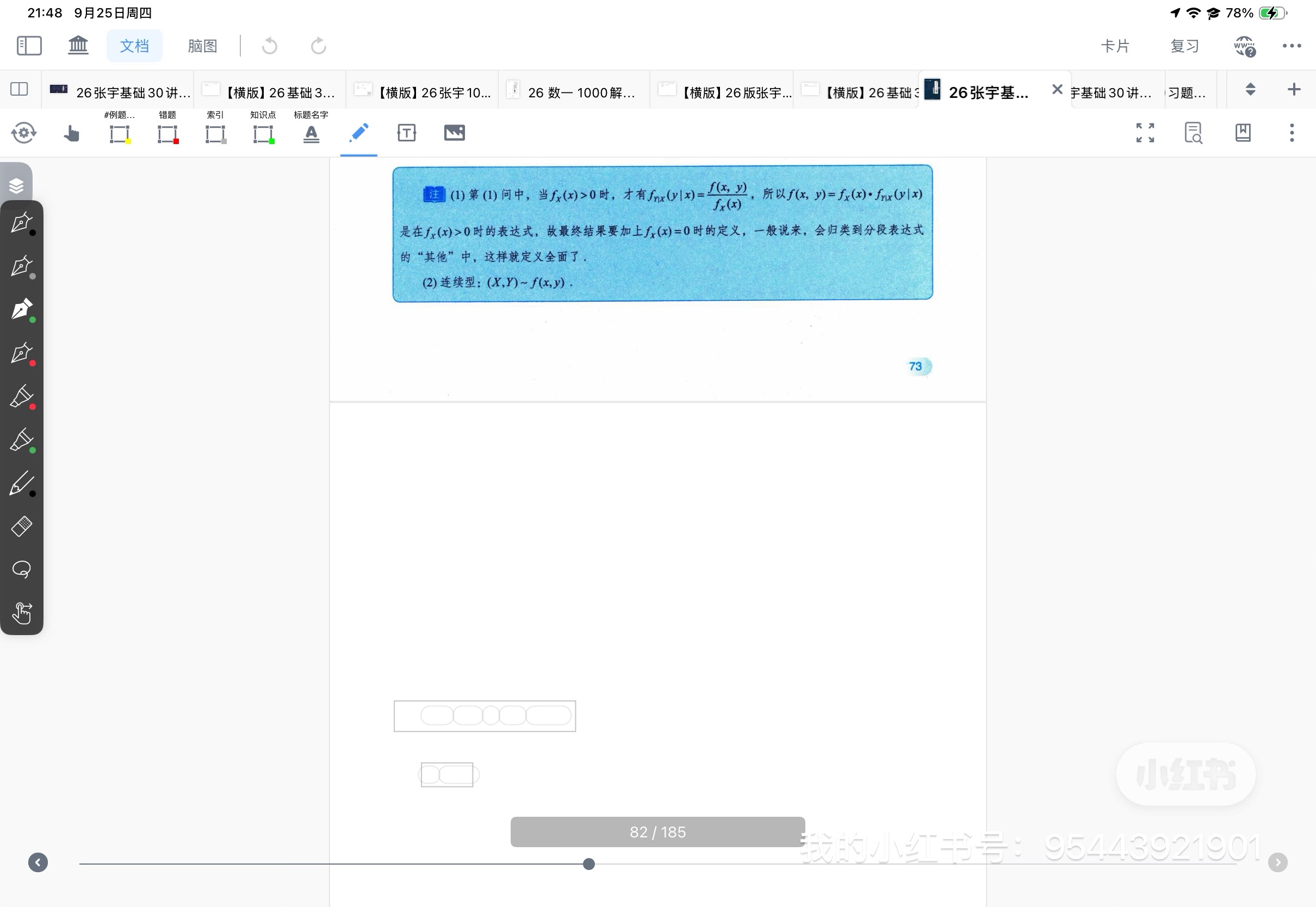

文档部分页面变空白
:one:参考了云同步方法,已完全同步 icloud,部分页面仍是空白(但是该页面依然能用摘录辅助)
:two:重新导入文档,空白页面仍是空白
这个页面是其他文档还是当前文档本来的页面
就是原本文档的页面,相当于 p401是好的,p402,p403变空白,但 p404又是正常的。同时脑图笔记显示也一切正常。我往后划了一下,还有一些地方也出现了同样的无法显示问题。

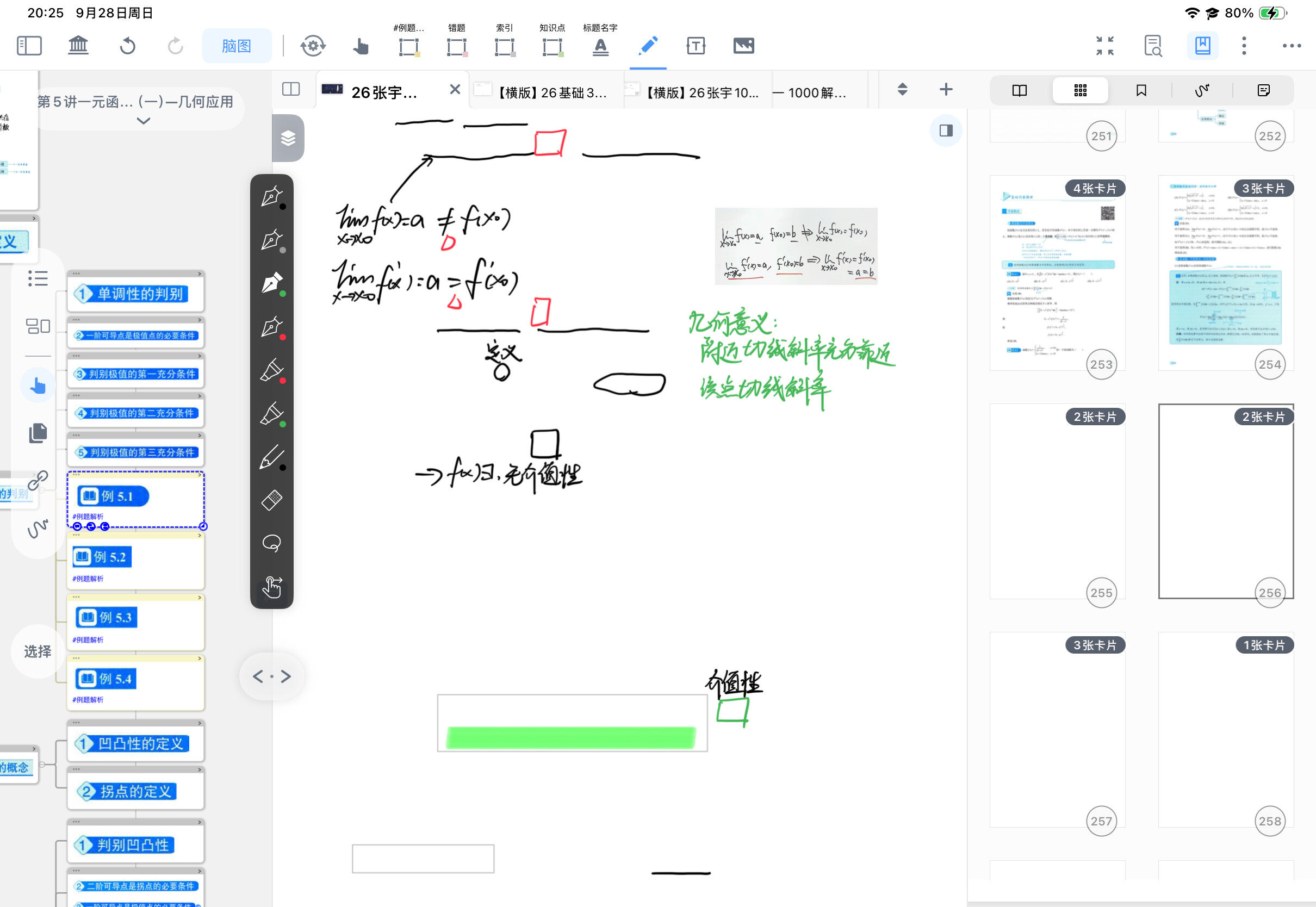

最新发现…前面的页码也出现了文档部分页面空白(不显示)的情况…只有笔记还在。刚刚删除了原文档重新导入,消失的这几页还是不显示!!天呐…
把导入进去的文档再导出发现确实那几页变空白了…

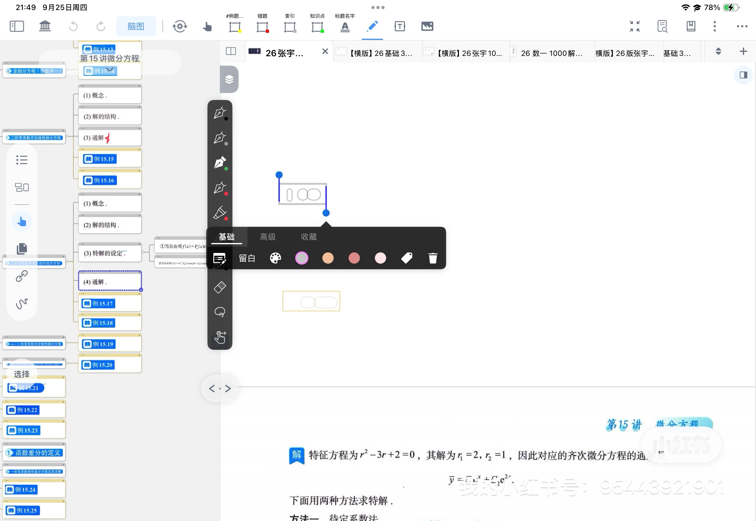

原来做的脑图对应的文档处显示空白,但脑图却能显示原来文档的内容。如果当前空白有任何编辑后,脑图也会对应变成空白,且无法撤销还原原来文档内容……很严重的 bug,猜测是 pdf 识别问题,求助……

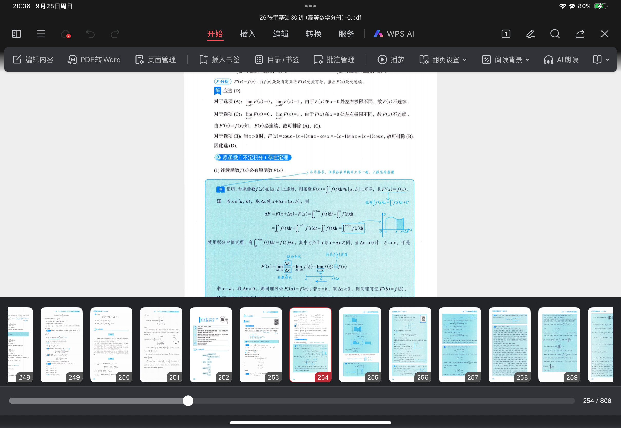

你用wps打开这个源文档,看显示正常吗
是的,从 marginnote 导出源文件保存到本地,再用 wps 打开,显示一切正常

wps 显示文档过大无法导出纯图 pdf。在电脑用其他软件导出后 airdrop 到平板上,从文件里分享打开,还是有大面积页面显示空白。(提问,就算导入进来一个正常 pdf,我该该如何将笔记和脑图链接绑定到新的 pdf 上呢/)

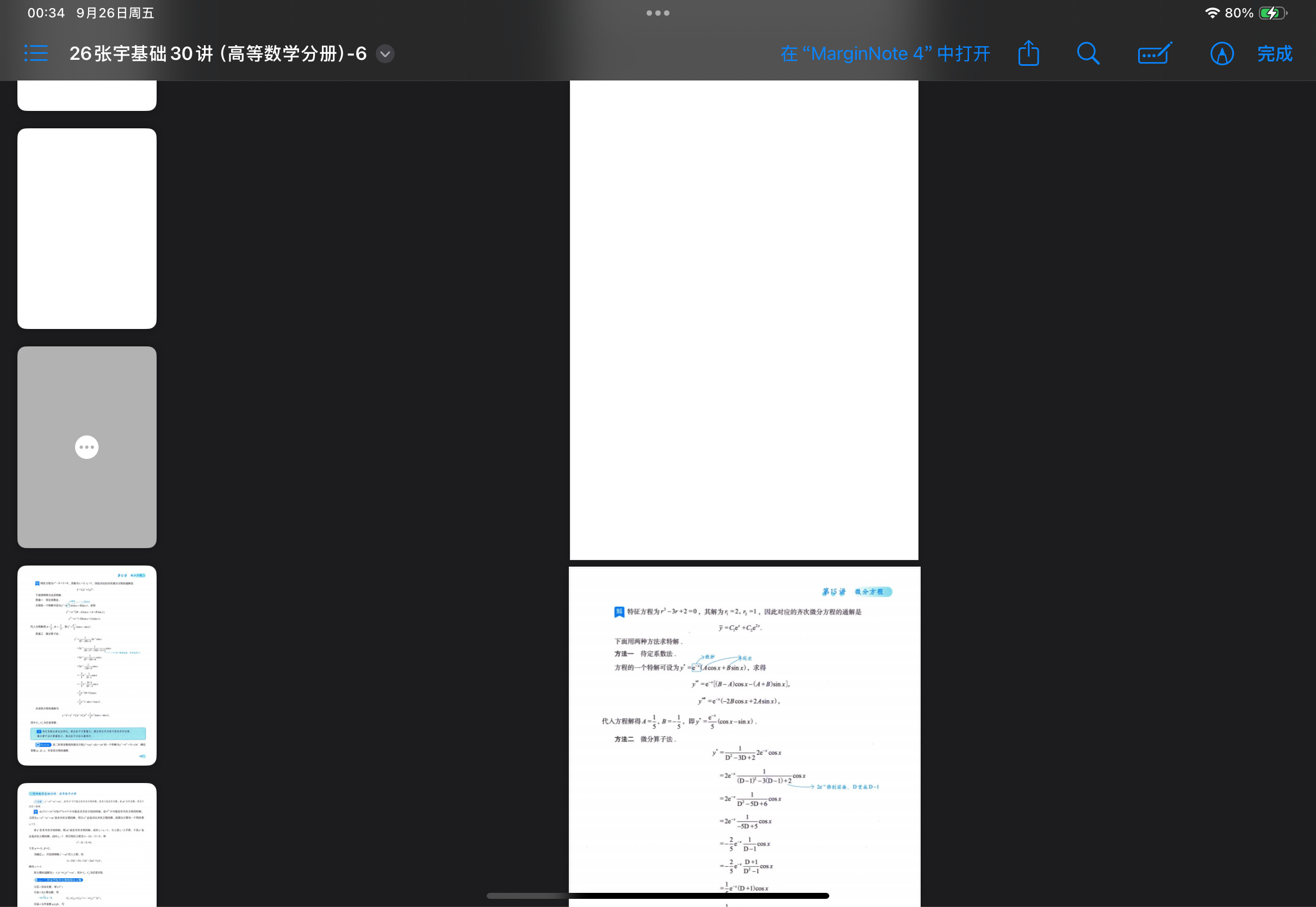

神奇的是,我在 mac 上的文档显示正常,但到 ipad 上却显示异常,且直接提示我用 marginnote 打开。我想知道是不是因为文档相似,被系统识别为同一个文档的副本,导致导入进 ipad 的所有文档都出现了页面不显示的 bug?
不是的,只是PDF渲染引擎导致的,所以你必须确保导出一个纯图PDF ,使用其他PDF编辑软件也是一样的,可能功能名称不同
