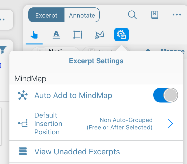

关于摘录字段控制的讨论帖子:
【标题-讨论集合】墙裂建议摘录内容可以直接保留为标题.
吐槽一下工具栏为什么不在下面...
调整思路
前言:
OCR Pro、标题链接这些新兴丰富应用features和老牌劲旅新发掘 框架树形场景、记忆制卡、仅显示标题(解决巨量笔记碎片化时优化整体结构把握)features背景下,对用户而言,以什么形式摘取信息,是正方形还是三角形还是多边形是次要的;而把信息注入到MN笔记结构的哪个地方是主要的。
即 字段 和位置
注入到标题字段区、摘录字段区、还是评论字段区
注入到整个框架树形的哪个位置。
以及伴随而来的这些字段&位置的灵活可二次调整性

涉及改动一共是两个菜单:
二次点击摘录工具出现的,二级自动菜单【我一般都会说“二级”俩字】
点齿轮出现的,摘录高级菜单
他们在对应去匹配解决原有功能需求就是这个表格

本质上就是用MN设计手写时特有的“克隆”思想,来解决论坛和QQ群里千奇百怪的需求,比如生词摘录,他又想摘单词到标题去匹配标题链接,又想摘录原句子作为Normal 普通摘录作为跳转原文和解释。他可以克隆2个他想要的工具,利用双击pencil快速切换(高级设置里的选项解决这个目的)
解决您昨晚上提的,默认摘录位置菜单隐蔽的问题,就是把这个超低频率使用的文本选择模式干掉, 放到菜单里面去,它跟语种有关,很少修改。 而直接点击工具弹出二级菜单这个事情,经过Notability和Goondnotes的用户教育,已经变得更加顶级显眼和常用
