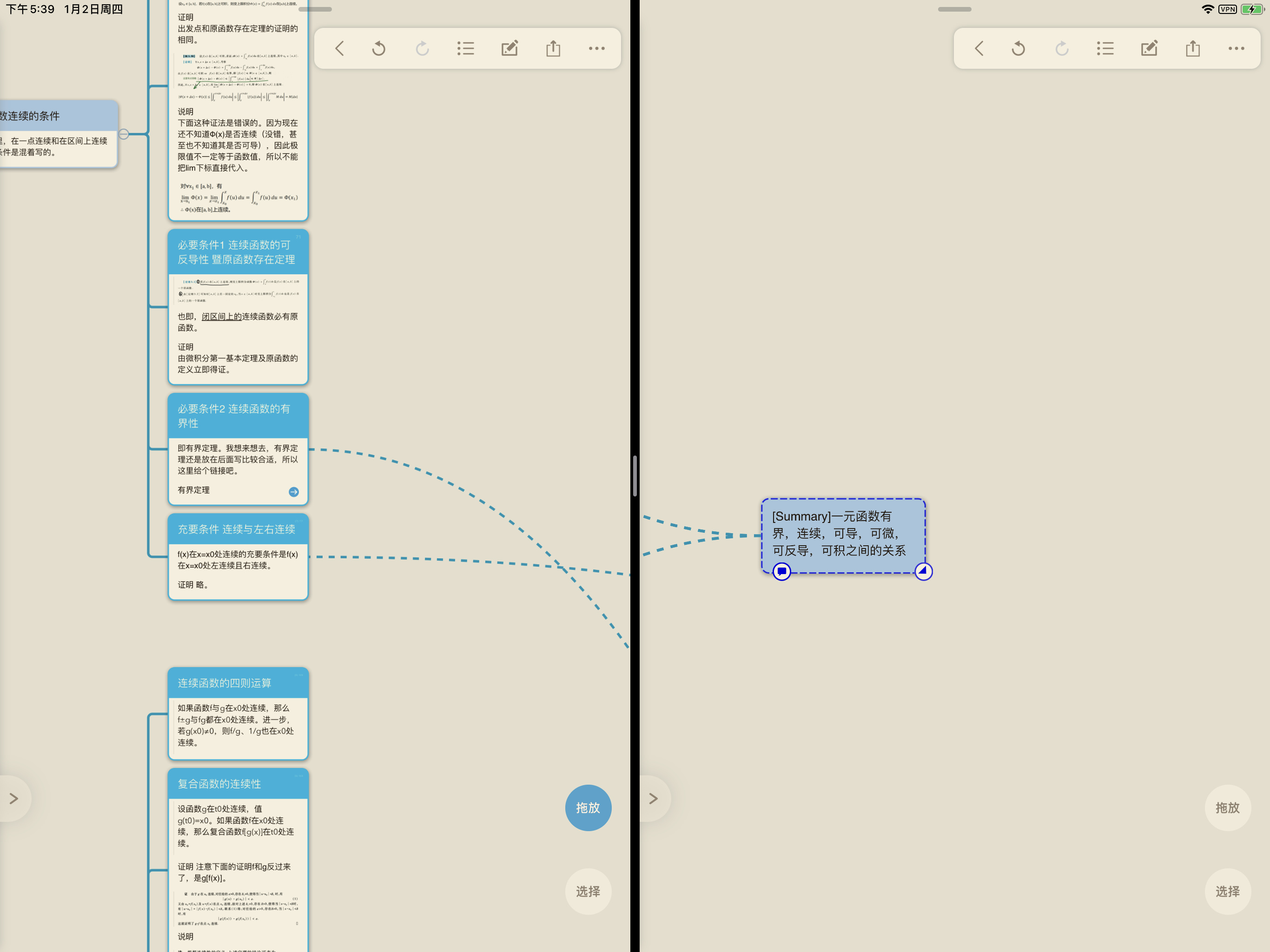

我希望“拖放”那个按钮中能增加一个选项:“以概要模式拖拽节点”,拖拽过去以后就成为该概要的其中一个。
当然这个用的不多,因为一般概要的都是靠的比较近的几个节点。但也不排除有很远的,比如下图里这个我就是花了好一阵子才连接起来的。
这个真的用的不多,首先拖放功能是为了多开MarginNote3而设计的,并不主要为了在同一个脑图笔记本中操作而设定,所以跨笔记本的概要是不能实现的;其次,相隔甚远的笔记建立概要关系的话,会在后续查看时变得很困难,长长的连接线会增加脑图的复杂程度降低易读性,焦点模式下也无法支持概要的浏览;最后,可以使用标签功能来解决需要大量标记的同一类问题,小范围内使用概要功能很方便。

我想对几个间隔比较远的节点进行概要。但目前进行这样的操作比较麻烦,主要原因是:
1.概要的特性决定了我必须先把概要的层级决定好,否则后续无法将高层级的节点加入概要,这需要我先把开头和结尾的节点定好,创建出概要来;
2.然后中间的节点一个一个往概要里添加。为什么不一开始就多选然后创建概要呢?这是考虑到MN的多选太好了,好在哪里呢,比如说如果我想展开一个节点,想点:plus:号,结果一不小心点歪了,那就很有可能选中了这个节点。再比如说就在滑动脑图界面时,也有可能不小心多选。要是我没注意这点,这样等我创建了概要发现,哎?不对啊怎么多连了一个?怎么办?那我只能清除所有概要链接再来一遍。
如果概要链接能像一般链接那样能够单个清除就好了,可惜要清除就只能全部清除。
说到这儿我又有一个建议了,**我希望进行多选时,能在界面上一直显示“目前已选中___个卡片”。**当然如果能做到单个清除概要链接就更好了。不过感觉在目前的概要设计下不太好实现。
3.但是如果这样操作的话又带来一个问题。因为加入概要的方式就是把这个卡片拖到概要卡片上,而这些在这种情况下概要距离脑图主体是比较远的,所以我得把脑图视图缩放到比较小才行,就不太方便。
4.因此我想,如果双开MN时,能通过拖动的方式建立概要链接,那3中所提的问题就解决了。

拖放是一个会改进的点,目前mn的拖拽机制有很多套,我们希望能设计一个统一的拖拽逻辑,能减少模式切换和按钮,更直觉些,你这个是一个补充。如果大家感兴趣,我可以把目前拖拽的所有机制表贴上来,各位看看有没有优雅的统一方式。 有了方案,开发就会好做很多

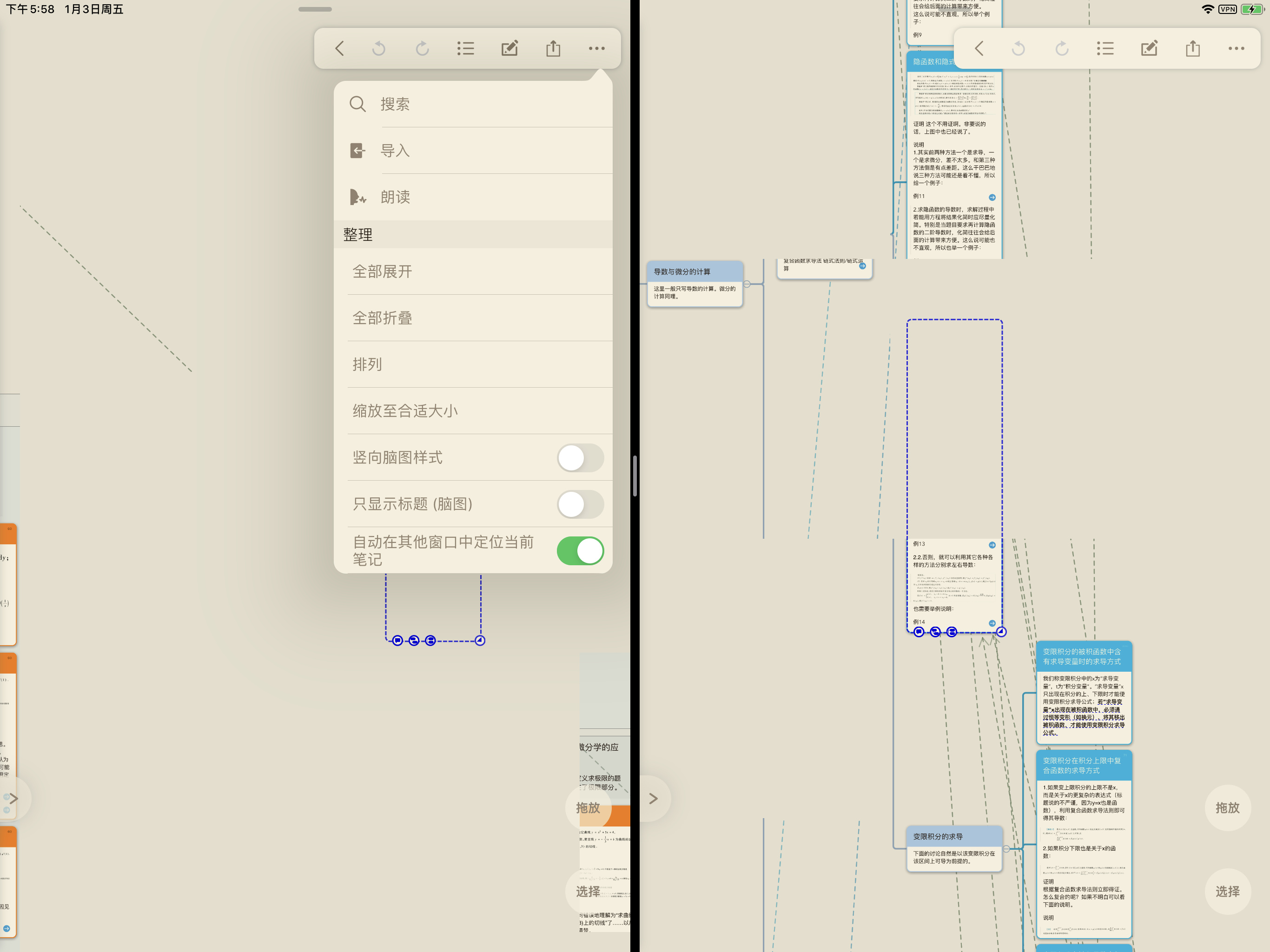

想想的话,双开也可以增加对链接的支持啊,点击链接就在另一个MN窗口里显示。
为什么这么想呢,因为现有的功能里点击链接之后的显示的那个小窗口的渲染和等待是比较慢的。按我的理解,如果把卡片之间的链接比作一张网,那么小窗口显示的就是这个网上的一个网结相关的,或者说相邻的内容。但很多时候我不需要这样,比如说,我只是在卡片下面标注了一个例题而已。
如下图所示,开关就放在这个菜单最下面呗。

暂时应该没有这个计划,因为跳转效果不明显,并且卡片已将有一条本身的链接了,再ewak弄一条链接的话,要跳转到这个链接仅比从卡片本身的链接跳转之后MarginNote内跳转少一步,而如果是多个链接的话,会特别复杂,所以与其在anki中跳转,还是在MarginNote中跳转吧,结合脑图的效果会更好。
Regards,
Relight
嗯嗯,好的,在另一个窗口打开浮动脑图的想法不错:+1:,可以避免某些遮挡问题,会研究下的~
