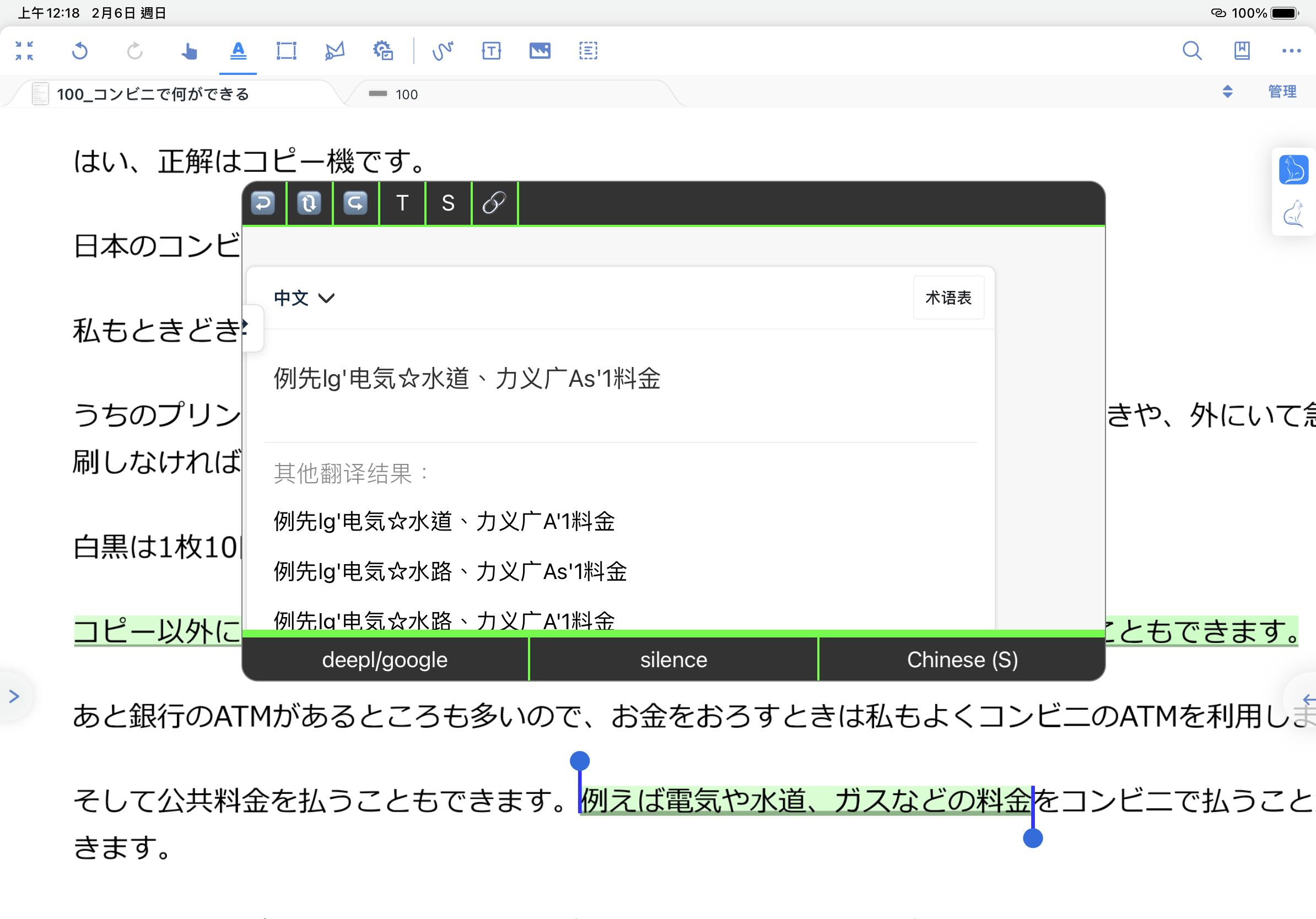

請教各位大大,由於小弟目前讀的文章,想進行的是"日翻中",
可是翻譯的預設,都是英翻中。結果如下第一張圖。

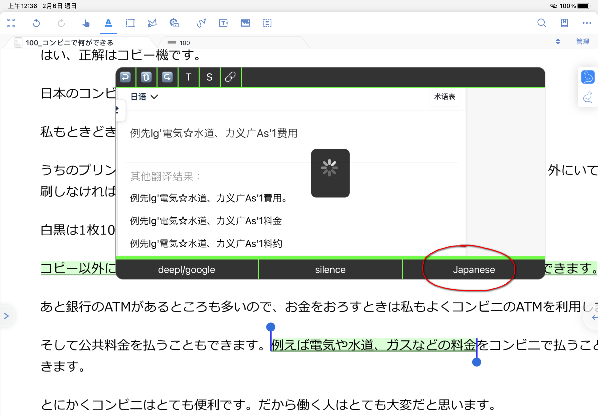

有試著將翻譯視窗,右下的Chinese(S),改為Japanese
結果呈現的是,英翻日,還是沒辦法達成"日翻中"的目標。
如下第二張圖。
不知道要如何設定,才能正常翻譯呢?
請問,有機會讓 “原文"與"譯文”,可以分開選定嗎?
