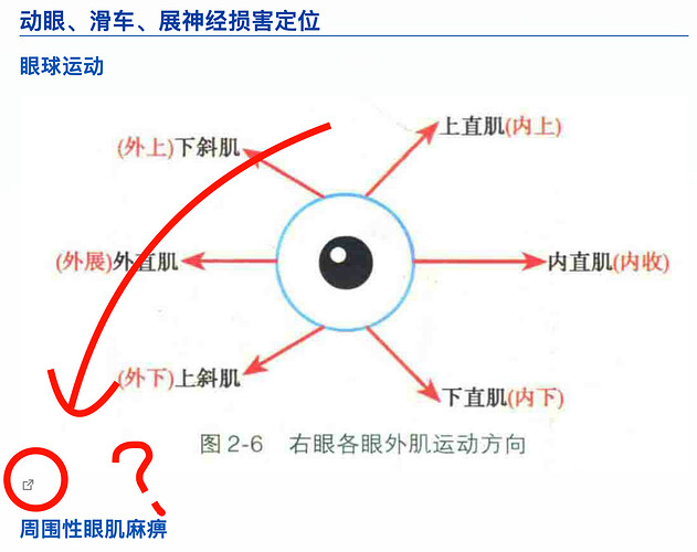

我明白了,我把TOC模式关闭后,图片方可导入。
但我又遇到一个问题,请教一下:
关闭TOC模式后,无法递归展开我当前选择的卡片?也就意味着我应该是这样的操作路径才能保证图片同步成功:
  1. 开启TOC选择目标卡片树的根节点,粘贴到OB中;
  2. manual check 格式不对的图片;
  3. 关闭TOC,手动点击需要的图片卡片,再粘贴到OB中;

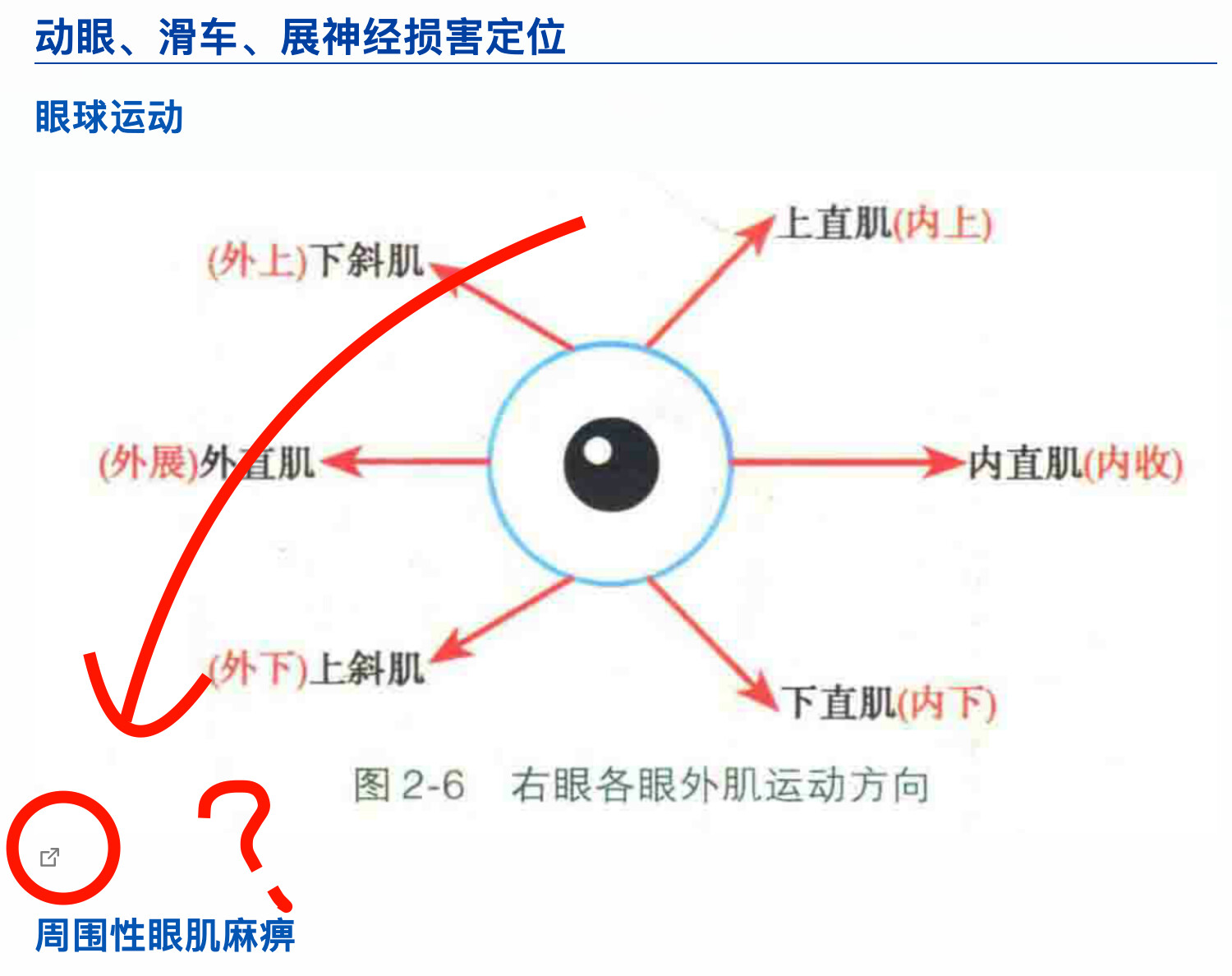

有人遇到这个情况吗?Mac上,回链这里本该是有一个Marginnote小图标的,但是不知道为啥没有了。

自改了toc模板,除了toc天然不支持导出图片,需要关闭toc之外,其余所有笔记,理论上都可以一股脑儿一次性全部导出!简直懒汉狂喜 :rofl:

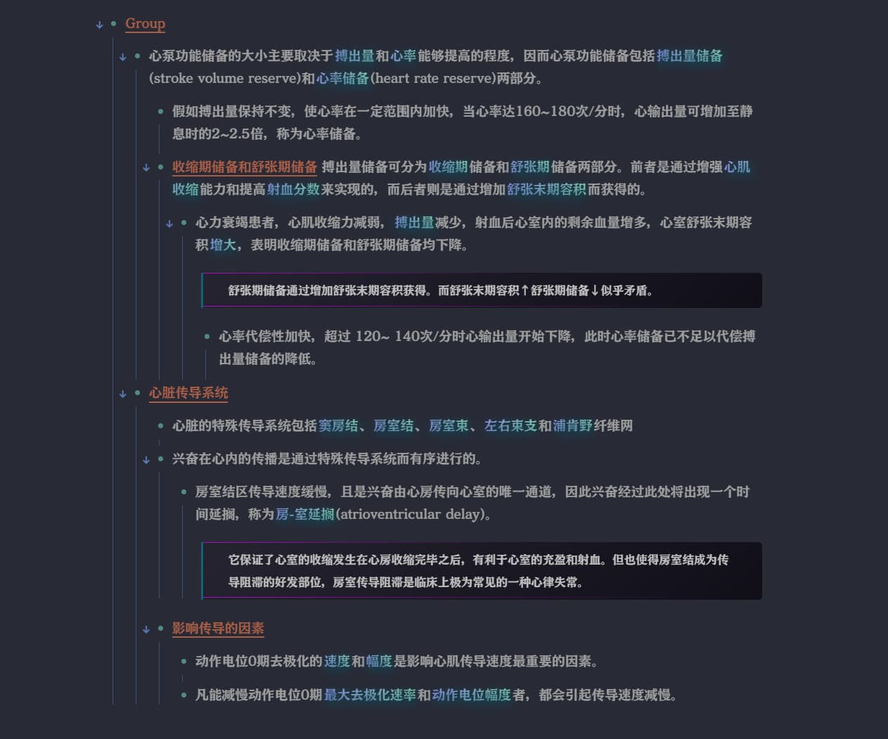

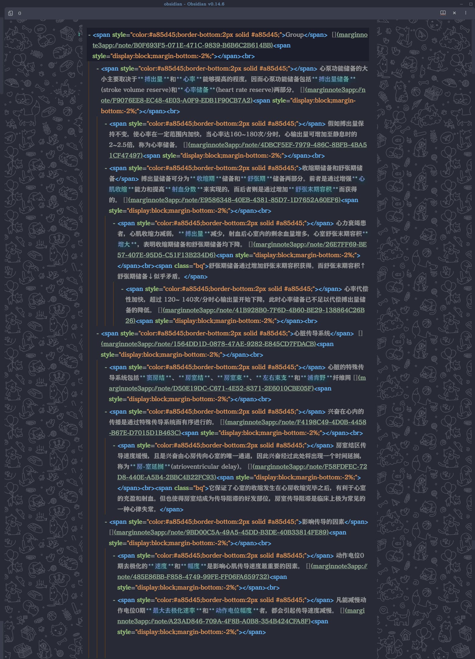

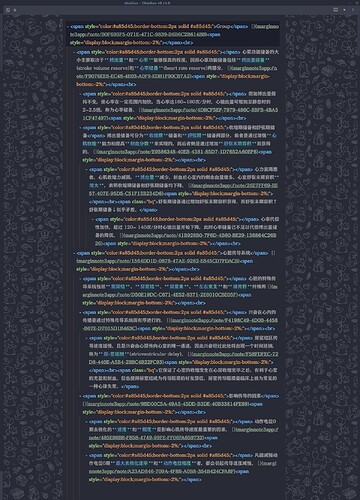

不知道你介意不介意,编辑界面有比较多html代码 :roll_eyes:
我用了很多来做排版,不介意再share哈 :crazy_face:
实时模式
预览模式

你好,是否可以参考一下你的笔记模板
其中
<span style="color:#a85d45;border-bottom:2px solid #a85d45;">{{Title}}</span>
给标题染橘加下划线
<span style="display:block;margin-bottom:-2%;"></span><br>
调节行间距
<span class="bq">{{Summary.Comments}}</span>
在ob的css里预写了comments的式样,可以把前后的<span class="bq"></span>拿掉,不去也行,因为预设为空
不需要这些都可以去掉
一气呵成的toc output ob,前提是其中不能带图,有图的得另外单导,不过也可以在图源处做个:round_pushpin:标记,等toc落地ob后,再回头一个个搬运图片儿
