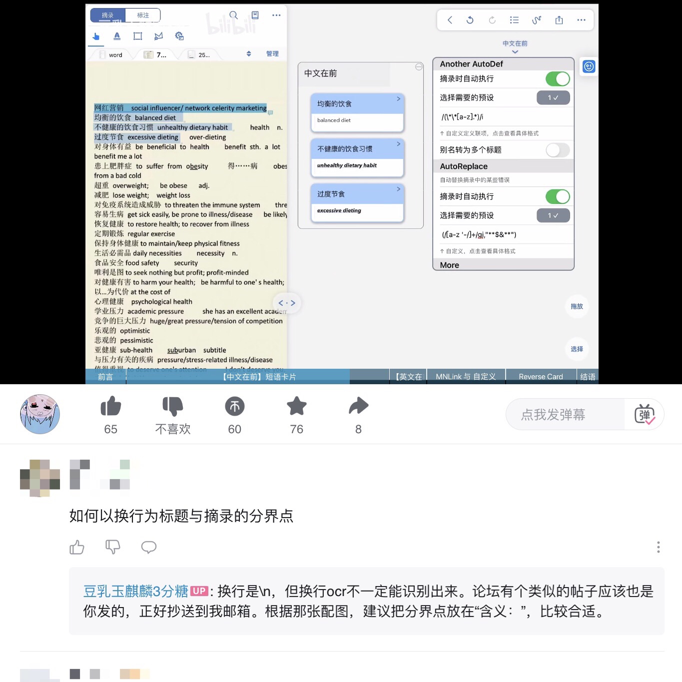

如何以换行为摘录与标题的分界点

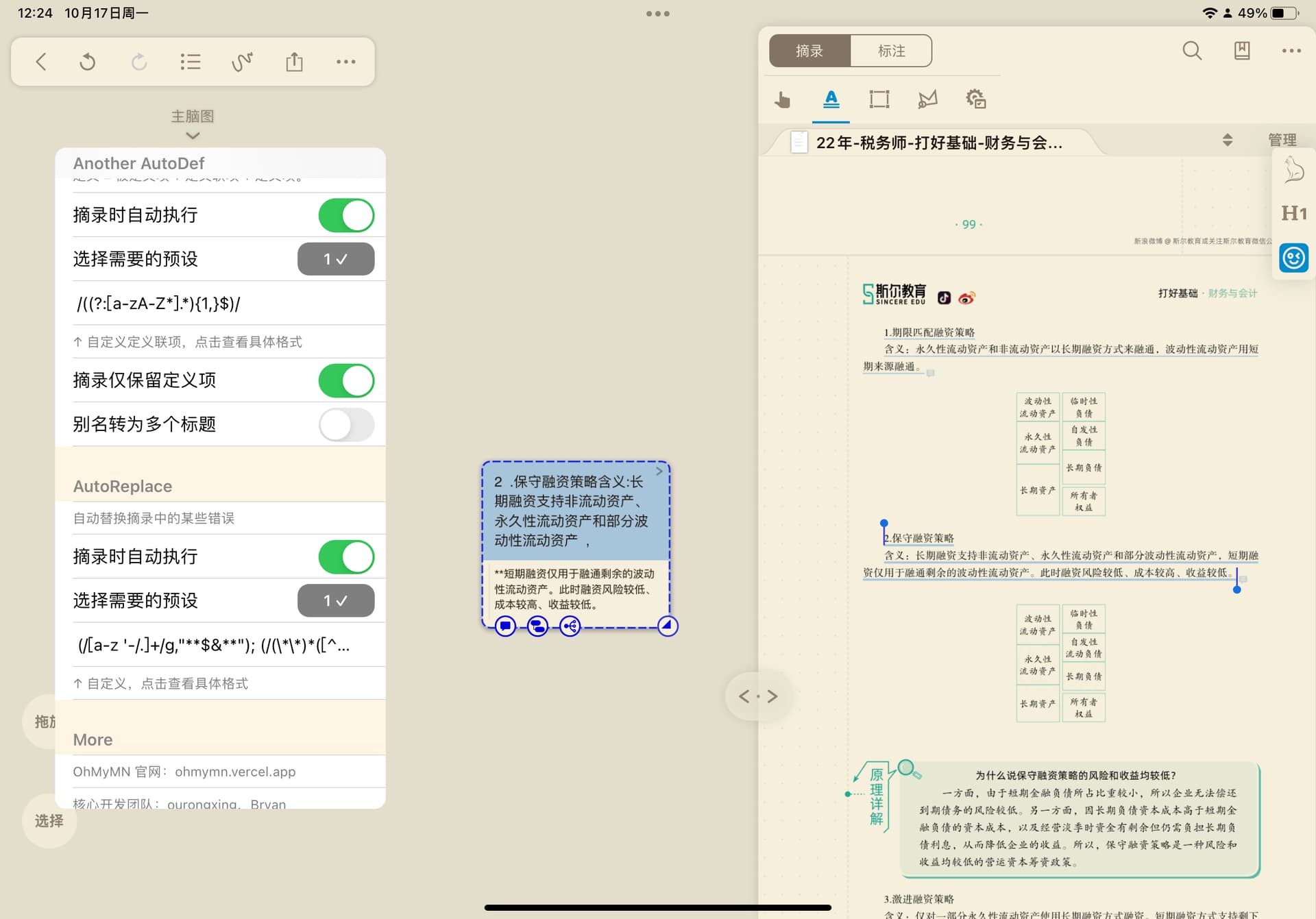

AnotherAutoDef
自定义定义联项
/((?:[a-zA-Z*].*){1,}$)/
摘录仅保留定义项
AutoReplace 自定义
(/[a-z '-/.]+/g,“$&”);
(/(**)*([^a-z;/.]+?)(**)/g,“$1\n$2 $3”)
具体哪里更换呢
b站昨天就回复过了。
建议学下正则,文本不一样,不要硬套。

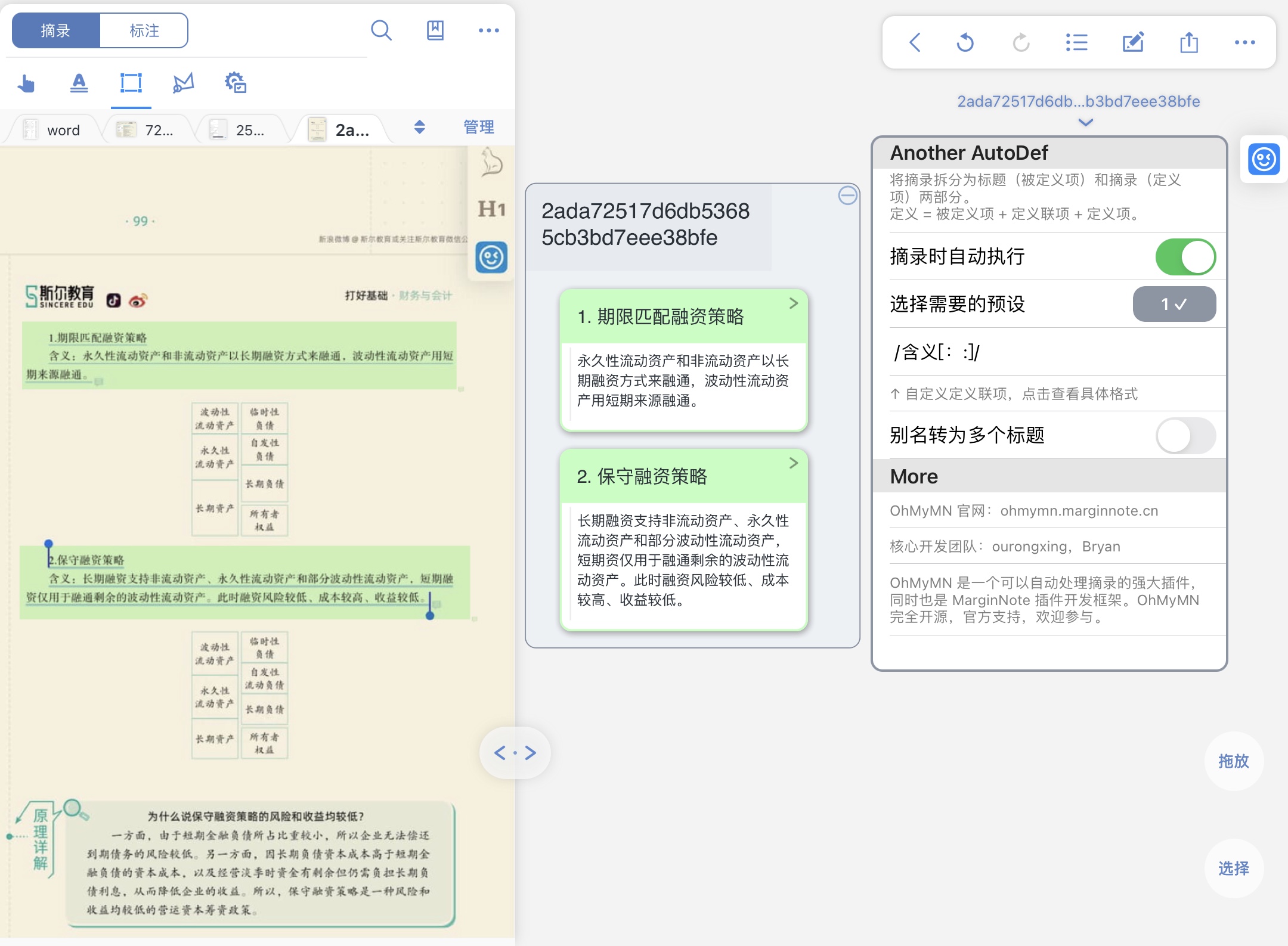

Another AutoDef
自定义定义联项
/含义[::]/
(插件版本可能有不同。如果插件上有“摘录仅保留定义项”,记得一并勾选上。)

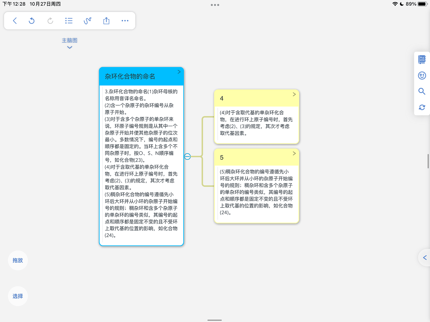

使用marginnote制作复习卡片,希望在卡片标题带上父级卡片的标题,同时还可以加上父级卡片的url链接。请问这个可以做到吗?
使用场景是:复习制作好的卡片时,感觉难度太大,想拆的更小一点以更容易记忆,但拆开后的卡片是不完整的,所以就希望这个拆开的小卡片和它的完整的父卡片联系起来
复习模式遇到一张卡片,它有5个小点,但只有其中最后两点比较难啃。打开焦点模式,对准这张卡片,把最后一小点摘录下来,设置一个标题。有没有一个auto动作可以用一个手势,自动把这两张卡片加上父级卡片的标题和链接,以更有针对性的复习

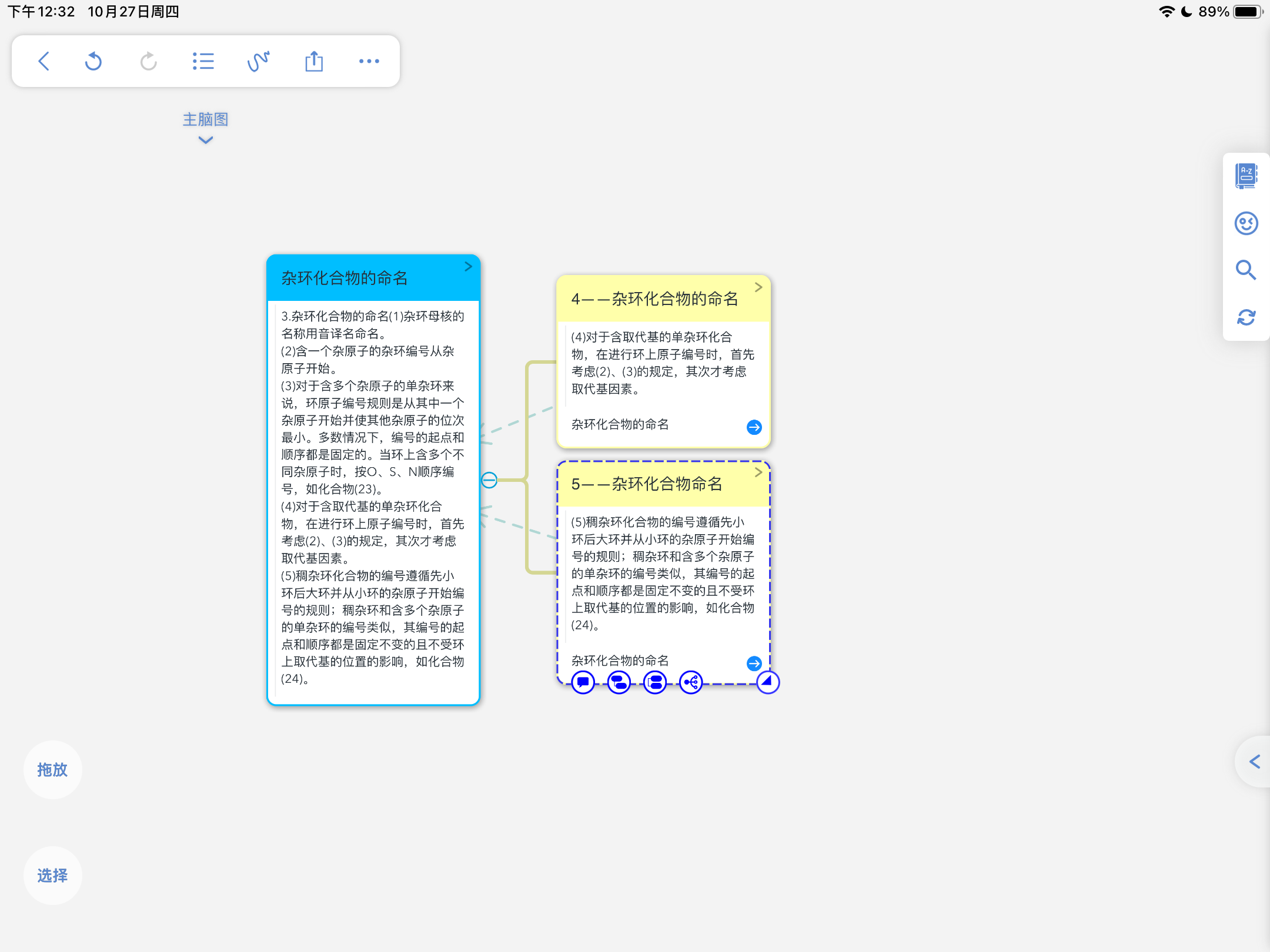

给最终的效果,原来怎么样,要变成什么样
卸载 OhMyMN 的时候选择重置配置,然后去 QQ 频道里下载最新版
图1是修改前,图2是修改后
想找一个auto动作可以自动化它
  1. QQ 频道里下载最新版
  2. 开启 Shortcut 模块, Gesture 模块,AutoComment 模块
  3. Shortcut 模块里打开 自定义捷径
  4. Gesture 模块里可以用单选手势或者多选手势,然后选择 自定义捷径
  5. 输入
    marginnote3app://addon/ohmymn?custom=true&info=%5B%7B%22action%22%3A%22renameTitle%22%2C%22type%22%3A%22card%22%2C%22option%22%3A%220%22%2C%22content%22%3A%22%24%26+%E2%80%94%E2%80%94+%7B%7Bparent.titles%7D%7D+%22%7D%2C%7B%22action%22%3A%22addComment%22%2C%22type%22%3A%22card%22%2C%22option%22%3A%221%22%2C%22content%22%3A%22%7B%7Bparent.url.pure%7D%7D%22%7D%5D
  6. 用手势触发即可
