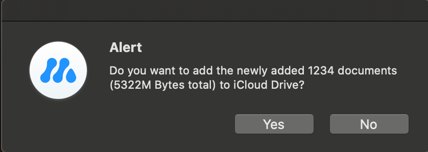

沿着上方的讨论,我在同一个 APFS文件系统让 ~/Document/Topology 映射到 MN3 的Library,采用的命令:
现在确实在MN3软件上出现 这个映射的目录。 然后出现这Alert
那么, 如果我要在MacOS iPadOS 等不同设备上同步,自然必须是 Yes,
我的问题是:
Yes 后对于 iCloud 的存储是不是也和 本地 APFS文件系统只认MD5值,不认克隆文件来消耗iCloud 的存储空间?
因为我相对于本地空间 iCloud 的空间更吃紧,同时 ~/Documents下的所有目录本来就是在iCloud上同步了,我Yes 之后不会在云存储上有双倍消耗吧? :grin:

这个可能会显示占用双倍的呢,因为这个不是本地apfs存储格式的,是有一套自己计算方式的。
