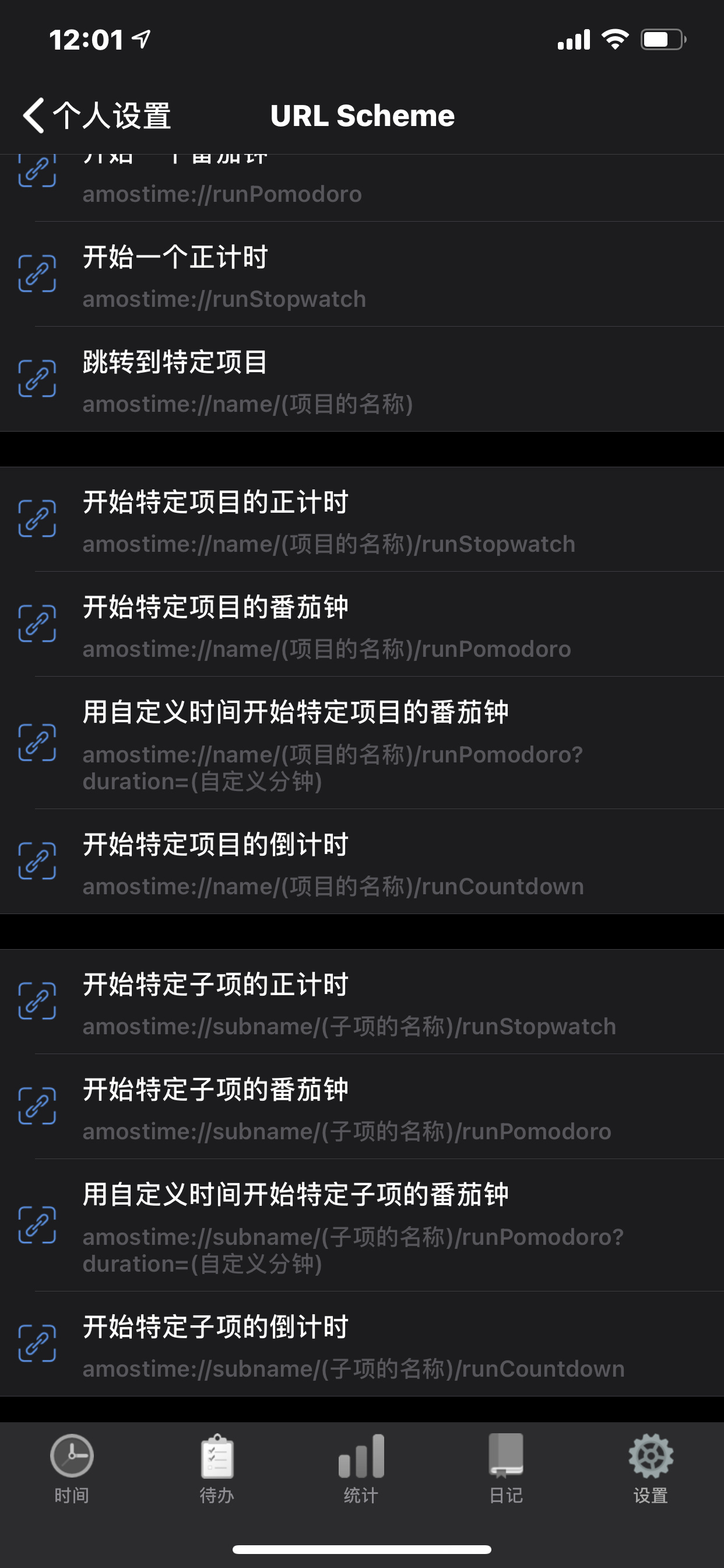

前辈,苹果商店没有搜到,指的是这个“时间志”吗?我看了它的说明文档,没有添加项目的URL,好像只有计时的……

时间志感觉就是这个!!
看起来还蛮好用的!!把timetracker之类的全部整合到一起
支持ios和watch os,但很奇怪,我也是在手机上的app store完全搜不出来……google了才看到app store的链接
